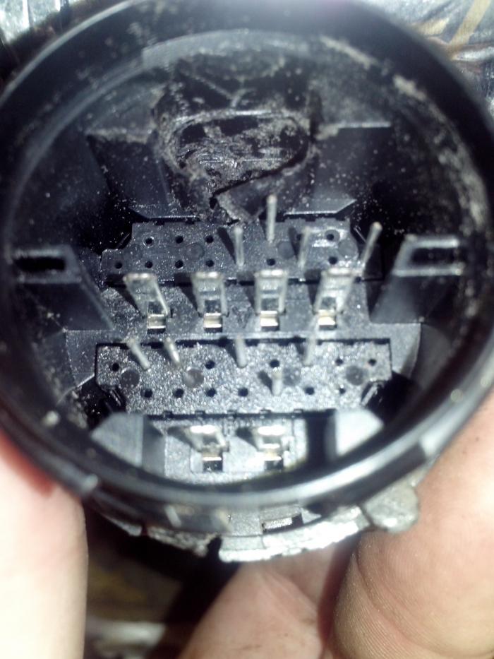

Zdravim panove,mam takovej problem s instalace repra do dvere...mezi dvere a kastle neni gumova prehodka ale je takovej konektor tak ze nevim jak natahnout kabely do zesilovace...resil to nekdo?pripadne nejakej navrh ? omluvam se za cestynu!
foto k příspěvku  od Tashev

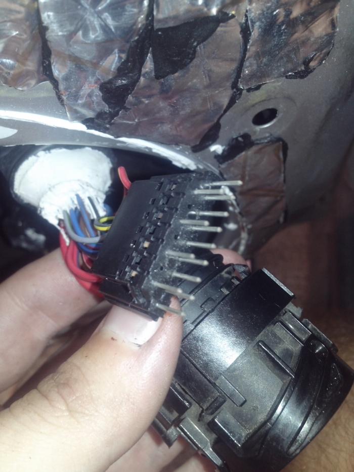

o 06.06.2015, 22:11 | Tashev

Podívej se jestli máš nejaké piny volné. pokud ano tak je provrtej a prostrč kabel..

možná kdyby jsi povolil doraz dveří,tak by se ti to podařilo provrtat pro průchodku

Přesně tohle jsem řešil u Mégana taky, jenže já mám ty konektory jak na dveřích tak i pod A sloupkem, tak jsem využil toho že konektor byl přišroubovaný takže jsem použil průchod místo šroubů a konektor podlepil silikonem :-D Ale jak tak koukam tak Tobě nezbyde nic jiného než ten konektor v místech PINů provrtat :-(

ja som rozobral konektor a pini som naukladal tak aby mi ostalo čo najviac miesta a teda som ich naskladal vedla seba ... volné miesto som vyrezal a tade pretiahol kábel ...
ak sa ti s tým ale nechce babrať a bojíš sa že niečo pokašleš daj dole dvere prevŕtaj to ošetri diery nech nezačnú hniť a zožen si gumený husí krk za pár korún a máš po starostiach ;)
Popravde nabudúce by som to už robil iba s tým vŕtaním
na obrázku je pôvodný konektor
foto k příspěvku  od Respo

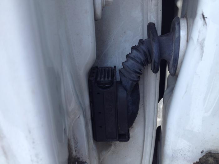

o 08.06.2015, 01:34 | Respo
a ja som to preskladal do jedného
o 08.06.2015, 01:35 | Respo
Tak isto si to môžeš aj ty preskladať na jednu kopu a ten zvyšok rozrezať ...
Ale odporúčam vŕtanie :D

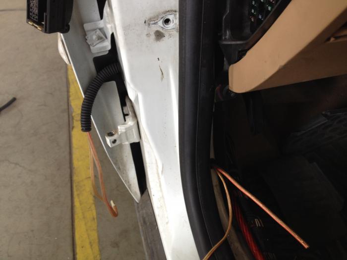

o 13.06.2015, 13:27 | Tashev
konecne jsem to vyresil
o 14.06.2015, 00:02 | Respo
vŕtal si ?
o 14.06.2015, 06:34 | Tashev
Jo vrtal jsem dvere a potom vnitrek kastle, ze vnitr jsem nenasel zadnou mezeru tak jsem udelal 11mm dirku dal jsem gumovej krouzek! Z venku byla takova plastova zaslepka.Neni to tak jak jsem presne chtel ale...
