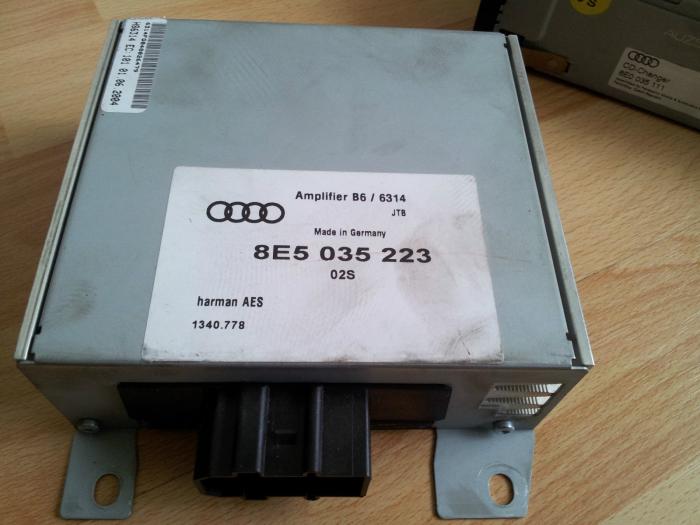

mel bys tam mit zesik/je to takovy pidi,u jsem ho nekomu opravoval a bylo to stejne,ze mu nehraly zadni repra
o 30.05.2015, 14:35 | Pavel 528
mel by to byt tento a je nekde vzadu,presne nevim kde,ale to najdes...
pokud budes chtit,opravim
