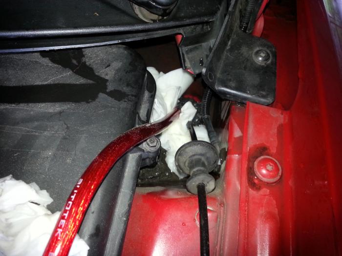

ahoj hoši, trošku odbíhám od tématu, ale mám docela problém. Nahodil jsem s autoelektrikářem kabely a zesík atd. vše hraje krásně, ale od té doby mi začínají odcházet jiné el. věci. Začlo to ještě ten den že hodilo hlášku airbagu (byl jsem na smazaní a je to řidičův airbag - na další den vyskočil zase), a pár dní později přestala jet el. sedačka u řidiče, následujicí den zlobí stahován í oken přes dveře u řidiče (všechny okna - ale na ostatních dveřích jde vše krásně). Co mě celkem vystřašilo nejvíce, je že mi problikla celá polubka a vypla (na dálnici), po dvou sekundách zase najela. Blbne zamykaní a odemykaní dveří (což je dost nebezpečné)...... Dnes ráno příjdu k autu hodiny a trip tachometr vynulovaný).
Nevíte čím by to mohlo být ?? Napájecí kabel vede právě stranou u řidiče, může to s tím něják souviset ?

Kde máš napojené +? Snad přímo na baterce? Pošli foto jak je to připojené. A pak kde a jak máš kostřeno? Pošli co nejvíce fotek zapojení zesíků atp...

ani jedno, ani druhé.... Špatně zaizolovaný napajecí kabel směrem do kabiny... při dešti (teďka pořád) to teklo přímo na svazky drátu co jsou v Ačkovém sloupku pod volantem.... :-/

no... jak ho uvidím, tak mu taky řeknu své... jinak i tak nechápu, proč mi hned vyskočila chyba airbagu řidiče. Ten zbytek chápů, že to udělalo časem - ta voda... zkusím tu naházet nějáké fotky...
o 26.05.2015, 21:24 | angel.CZ
tak tu mám jen jak jsem vysušoval...
foto k příspěvku  od angel.CZ
o 26.05.2015, 21:27 | Pavel 528
no spis to vidim na to,ze to natahnul uplne debilne a vubec ne pruchodkou ,kde vedou ostatni kabely a po tomto kabelu ti tam nekam do jednotek tece voda a proto ti to dela tuhle paseku...
pokud to okamzite nepredela nekdo ,kdo vi co dela,tak te to bude stat slusnou raketu za elektroniku co ti na aute odejde....
o 26.05.2015, 21:59 | kiklop32
Co to je za auto?
Psal jsi, že kabel byl špatně zaizolovanej. On byl v tomdle místě přerušenej?
Jinak bych to odhadl jako Pavel.
o 27.05.2015, 01:17 | angel.CZ
Je to jednickovy superb. Izolaci jsem myslel jakože se tam hodil silikon kolem kabelu aby to nepropoustelo. Co jsem se docetl tak skoro všechny škodovky na tohle trpěly, ze se tam dostávala voda primo na svazky kabelu a zapojeni...
o 27.05.2015, 07:59 | Pavel 528
ale tady to trpi timto dobastlenym kabelem a ne z vyroby
