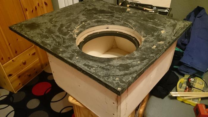

o 29.03.2015, 18:41 | Ondrero

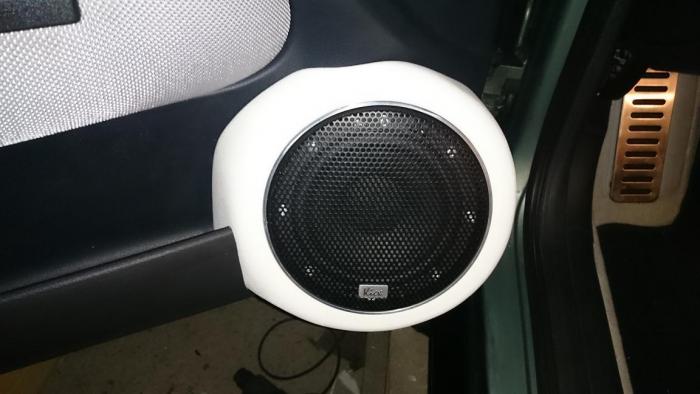

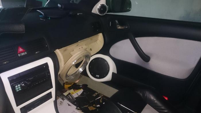

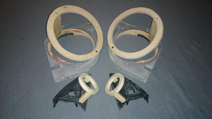

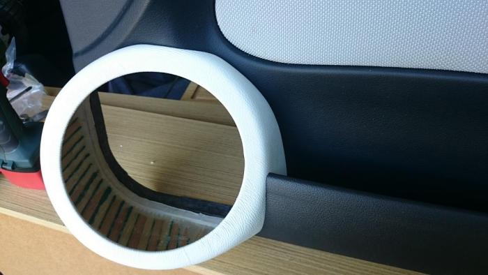

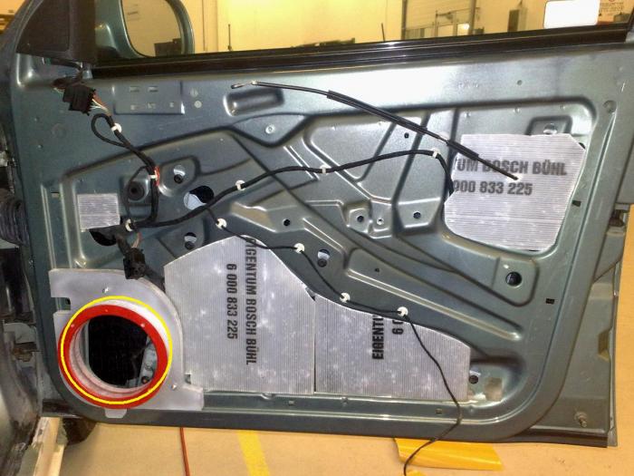

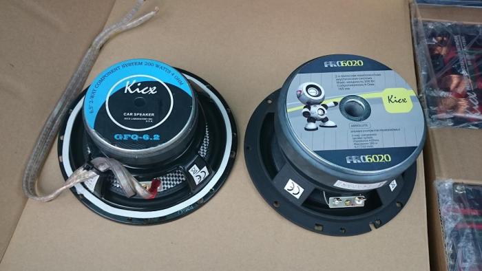

Zdravím borci mám tu rychlej dotaz. Koupil jsem si větší reproduktory. Počítám, že musím upravit dveře a upravit MDF podložky. Reproduktor posunout dál a vyklonit směrem k sobě. A zajímá mě jestli není potřeba zvětšit průměr otvoru ve stávající MDF podložce. Jestli není ten průměr moc malý a reprák by se "nedusil" .
foto k příspěvku  od Ondrero

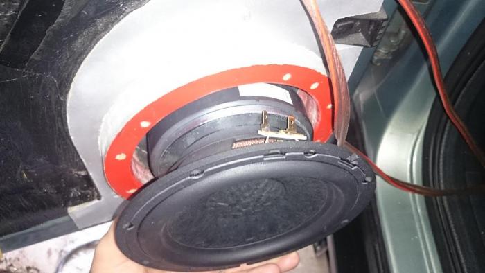

Tady kolik je místa mezi magnetem a MDF.
o 29.03.2015, 18:48 | Jarda S.
bylo by vhodný to zvětšit at ti může hrát naplno do dveří
o 29.03.2015, 19:53 | noclue
ten novy reprak ma uplne cudnu konstrukciu. ten komprimuje aj navolno.
vseobecne cim viac miesta okolo magnetu, tym lepsie.
o 29.03.2015, 19:57 | Ondrero
Takže dejme tomu takhle podle žluté?
o 30.03.2015, 08:30 | noclue
ak je zlta diera vacsia ako cervena, tak je to lepsie.

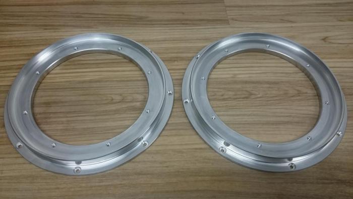

o 30.03.2015, 11:32 | ivls
U toho uchycení středobasu toho moc nevymyslíš, tam jsi eliminovanej uchycením šroubů do toho kroužku.
Ale pokud si chceš pohrát, tak zvětšit díru ve dveřích a ten kroužek v nitřkem směrem dozadu pod uhlem, co Ti dovolí ubrat.
Zas je to nutné udělat tak, aby Ti zůstalo dost materiálu na uchycení pro šrouby.

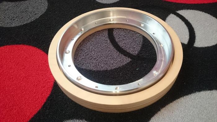

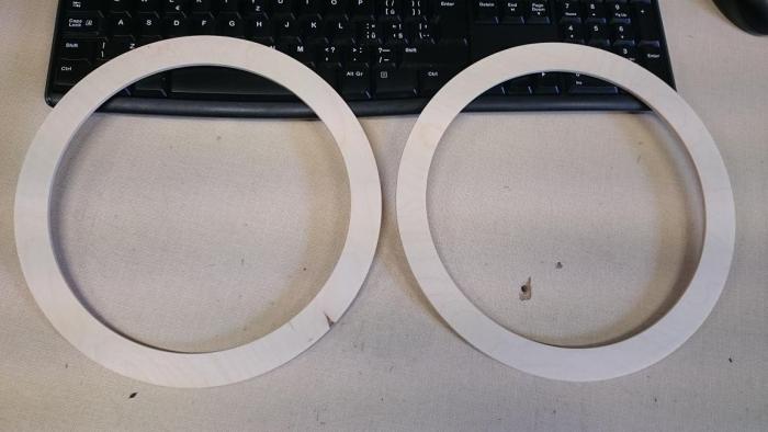

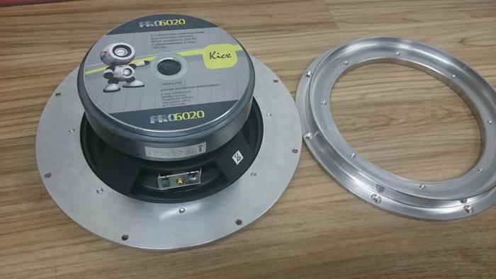

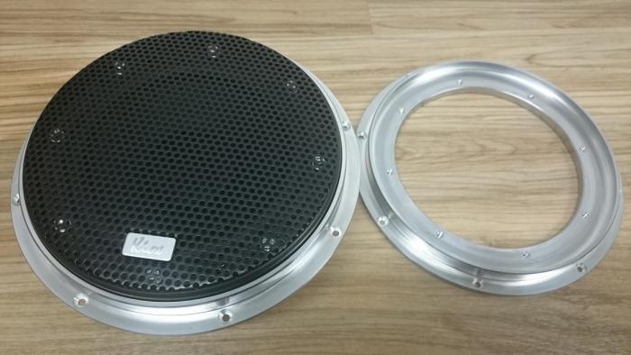

o 30.03.2015, 19:18 | Ondrero
Moc děkuji za odpovědi. Pro mě je důležitá informace, že mám zvětšovat :D .
Udělám si z duralu kroužky na kterých budou repráky přišroubovaný a tím budu moc udělat MDF kroužky s větším průměrem. Ale zase narážím na problémy kolem tapce :D Nechtěl jsem ho ořezávat, ale jen ten spodek jak je odkládací prostor. To se dá když tak odšroubovat z jakéhokoliv tapce. Ale pižlat si RS tapce se mi moc nechce :D

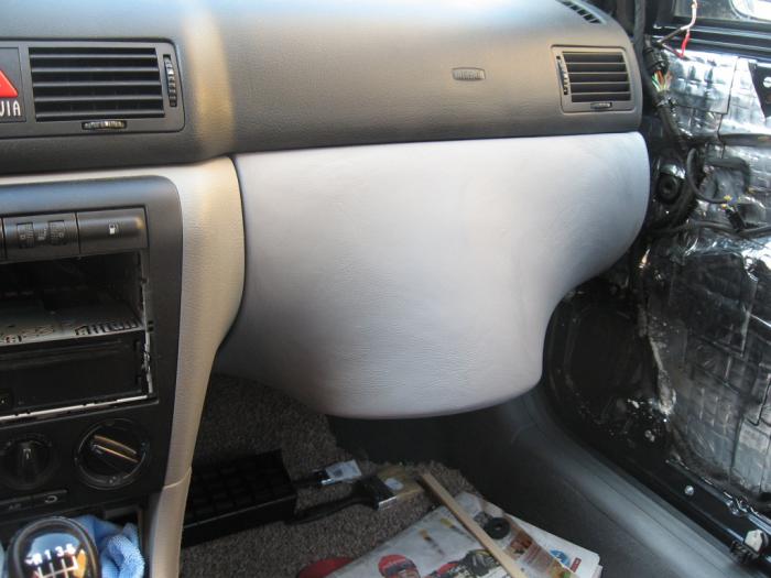

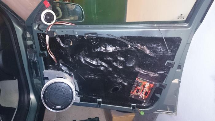

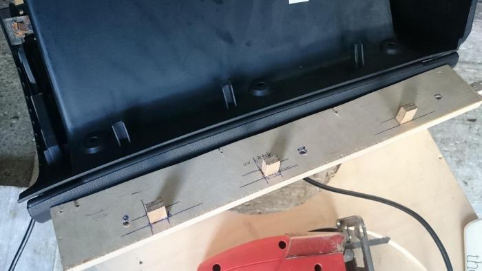

o 01.04.2015, 18:29 | Ondrero
Já chci ten reprák natočit směrem nahoru a k sobě.
Takže se spodní plast(odkládací schránka) bude laminovat a potahovat kůží.
Jak docílít více vzduchu mám snad vyřešeno.

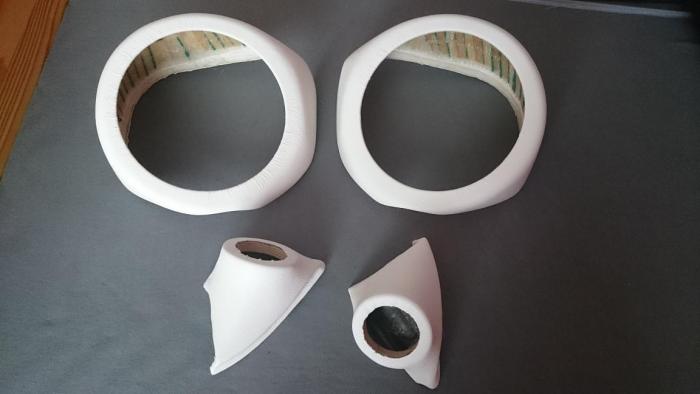

o 02.04.2015, 21:00 | Ondrero
Bude se laminovat.

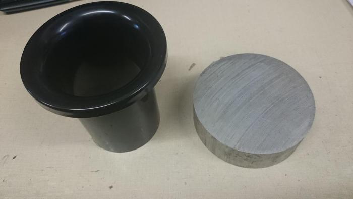

o 03.06.2015, 12:32 | Ondrero
o 03.06.2015, 12:33 | Ondrero
o 03.06.2015, 12:34 | Ondrero
o 03.06.2015, 12:35 | Ondrero
o 03.06.2015, 12:44 | noclue
husty blok!

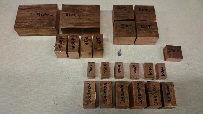

o 03.06.2015, 12:57 | Chris
tak tak huste, co to vyjde ?

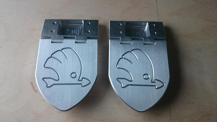

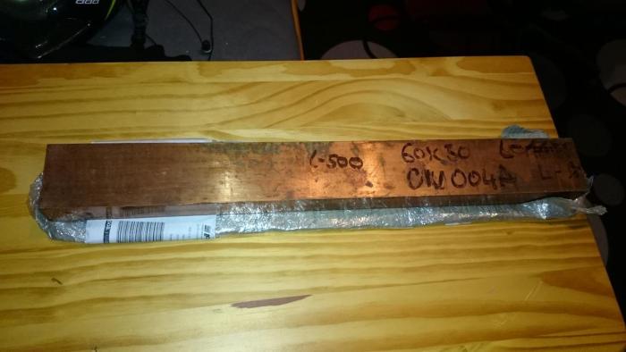

o 03.06.2015, 13:14 | Ondrero
2800Kč stál materiál na všechno co budu vyrábět.
60x30x500mm
o 03.06.2015, 13:23 | petis
Paráda jak svina. Vse moc hezky!!!
o 04.06.2015, 20:49 | Midi34
fakt super
to bys moh jako fušku udělat malou serii

o 07.06.2015, 22:34 | Ondrero
Laminátek :)

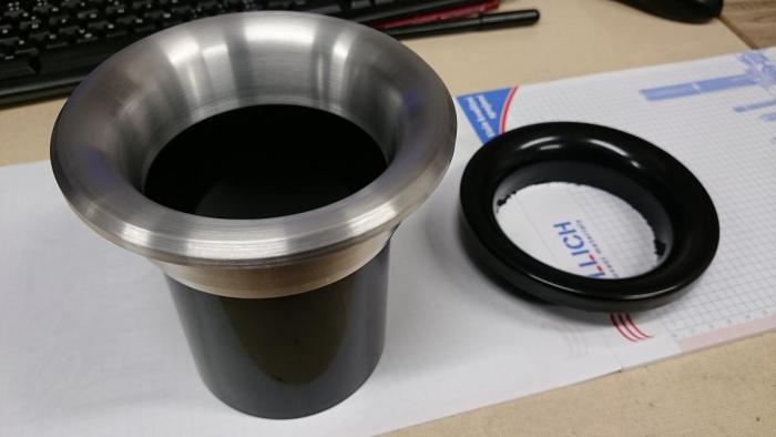

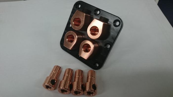

o 23.06.2015, 18:19 | Ondrero
o 23.06.2015, 18:31 | CRK
Ondrero: fakt masakr! Na čem si to dělal nebo nemáš nějaký video nebo fotky z výroby?
o 23.06.2015, 18:55 | Ondrero
o 23.06.2015, 18:56 | Ondrero

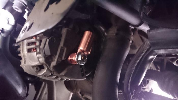

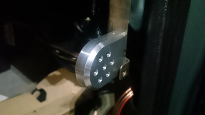

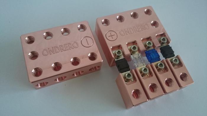

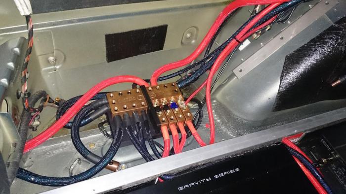

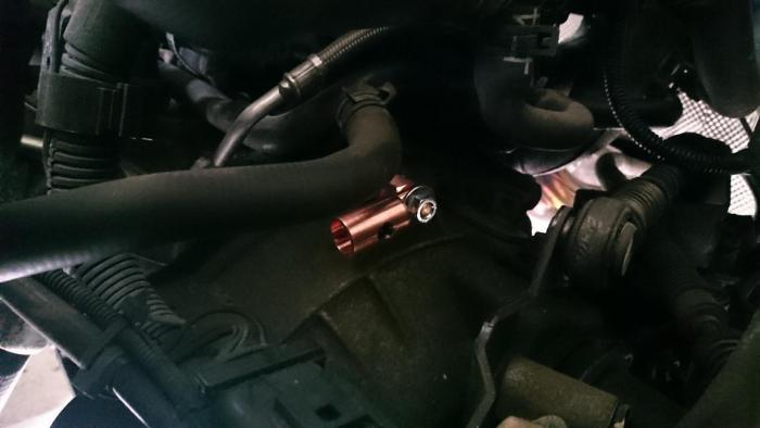

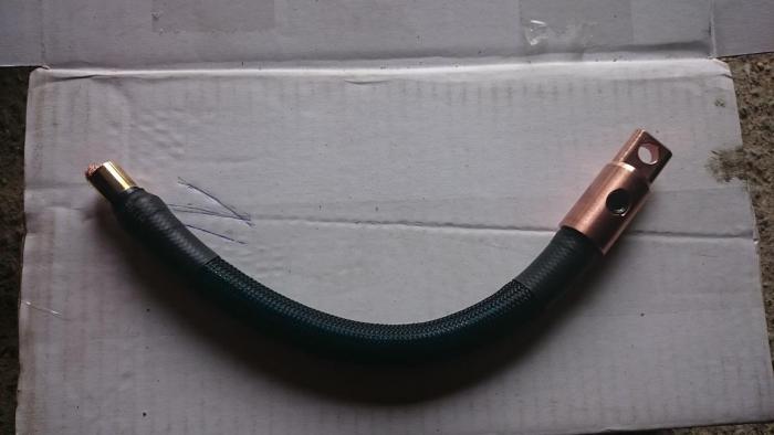

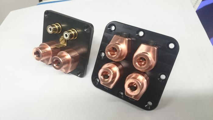

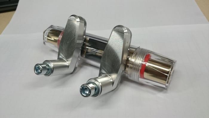

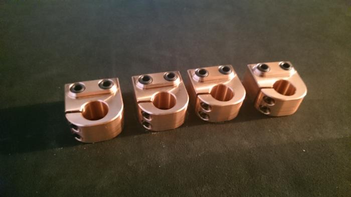

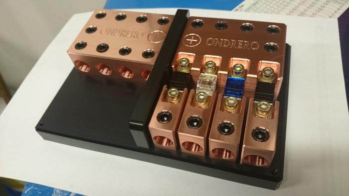

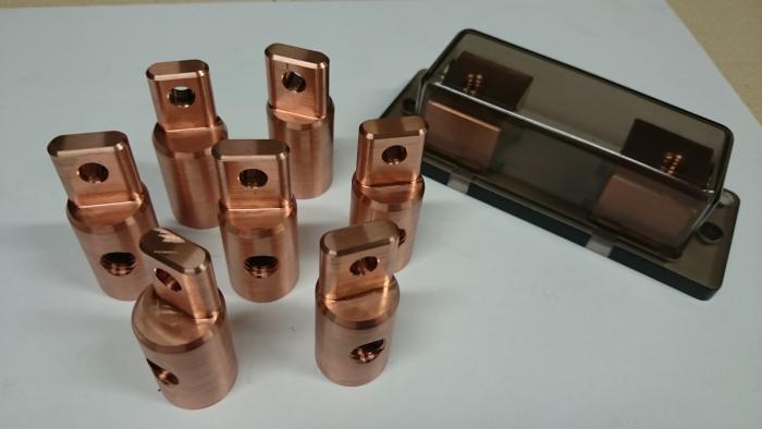

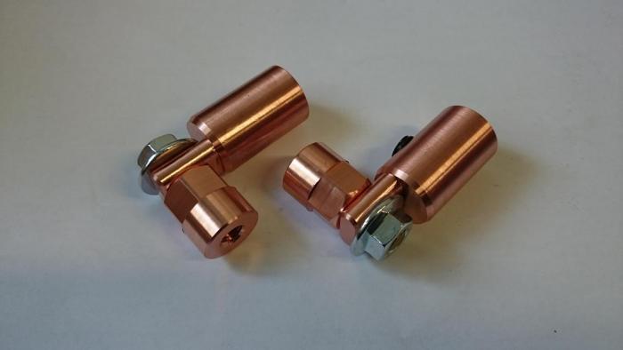

o 23.06.2015, 19:21 | Ondrero
Chtěl jsem koupit oka na nějakém Hifi shopu.
Ale ty nejdražší co jsem našel stál pár 600 a přitom jen pokovená mosaz.
A na plechová oka nemám kleště :D
Tak jsem za 800Kč koupil 1000x20mm měděnou kulatinu.
Udělal 7 kousků co jsem potřeboval přesně na míru a ještě mi 650mm z kulatiny zbylo.
Ten koupený pojistkový blok byl taky vyroben z nějaké hrůzy.
Použil jsem tedy jen obal a upínací kostky udělal z mědi.
Akorát mě štve jak rychle oxiduje tou zelenou srágorou.

o 05.07.2015, 12:23 | Jarda S.
ty oka jsou lepší lisovací, nesmíš hledat po hifishopech ale u elektrikářů co dělaji silový rozvody
o 05.07.2015, 15:36 | noclue
Pekne to vyzera, ale tiez by som radsej dal pozinkovane elektrikarske oka raz nakrimpujes a uz to nezoxiduje....
inak jednoducha ochrana pre med je vazelina na baterky

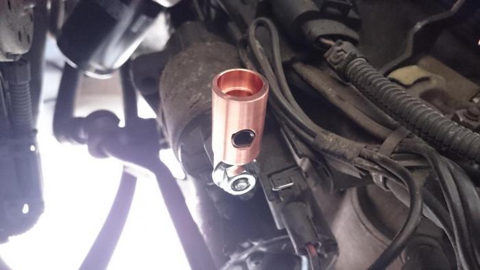

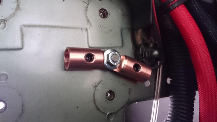

o 08.07.2015, 20:59 | Ondrero
o 08.07.2015, 21:00 | Ondrero
o 08.07.2015, 21:01 | Ondrero

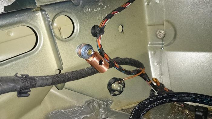

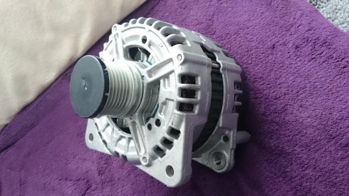

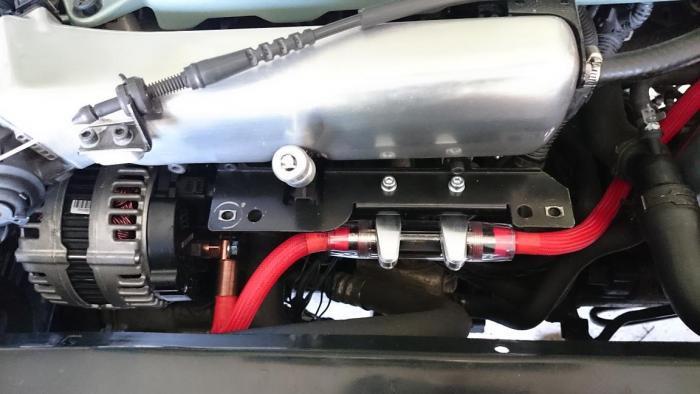

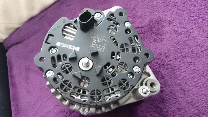

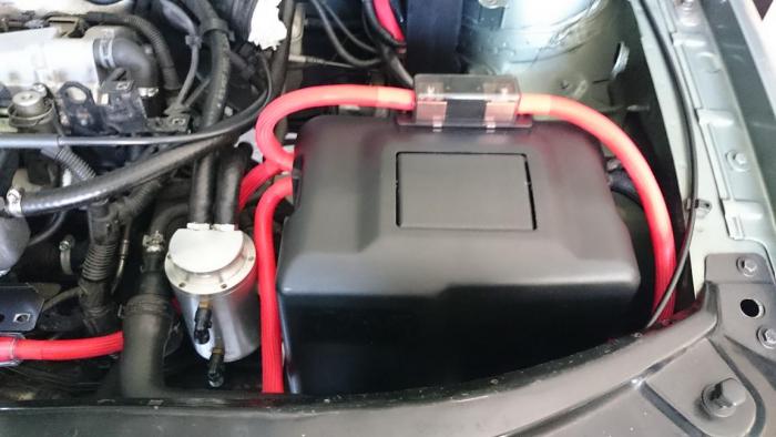

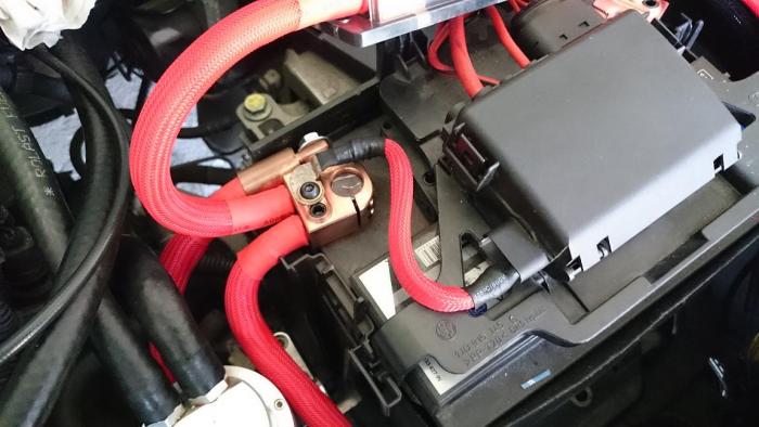

o 08.07.2015, 21:10 | MARWiN
moc se mi líbí to zpracování a pečlivost, to klobouk dolů, ale akorát mi není jasný kam jde ten druhej tlustej kabel, to jsi předělal startér, alternátor a hudbu teda je to tak? Jenom jeden námět k diskusi, s tou pojistkou od alternátoru, myslíš že je to dobrej nápad? Konkrétně teda i ta montíž toho pouzdra přímo na motoru, já osobně bych měl obavu že to přestane dobíjet, až se ta pojistka uvolní nebo že se tam udělá přechoďák a prostě to bude nespolehlivý
o 08.07.2015, 21:10 | MARWiN | Upraveno: 2015-07-08 21:11:25
2x
o 08.07.2015, 21:10 | MARWiN | Upraveno: 2015-07-08 21:11:39
3x :-)
o 08.07.2015, 21:33 | Ondrero
Ono se s tím autem nebude moc jezdit.
Počítám tak 1000km ročně maximálně :D
o 08.07.2015, 21:39 | MARWiN
hmm, tak to pak jo, já jen že ty pouzdra nai pojistky nejsou žádná hitparáda právě :D
já stavěl muziku abych s tím mohl ročně namotat 25k :D
o 08.07.2015, 21:55 | Ondrero
Jojo ten plast použitý na pouzdru je bída. Ale pěkně to vypadá :D
Já si postupně pomalu stavím Show car :D
Něco jako Beretta :D Určitě někteří vědí :D
Octavká je další projekt. Motor atd se ještě bude hooodně pulírovat a duralovat :D

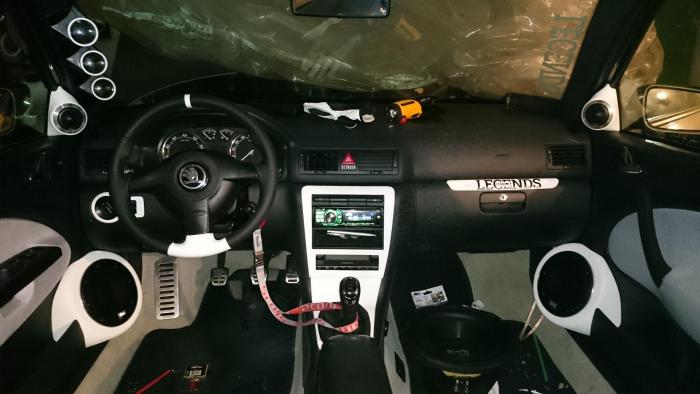

Tak jsem se pustil do poslední části.
o 07.12.2015, 19:28 | Ondrero
o 07.12.2015, 19:29 | Ondrero

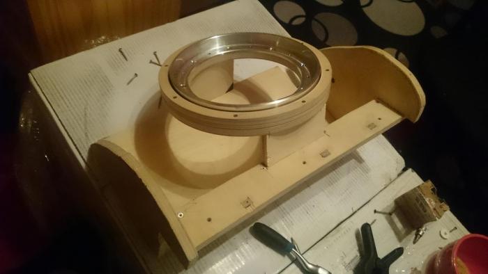

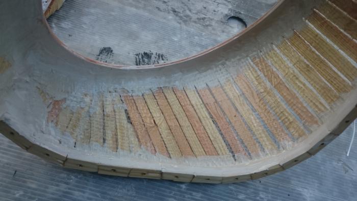

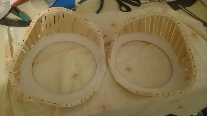

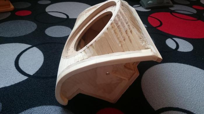

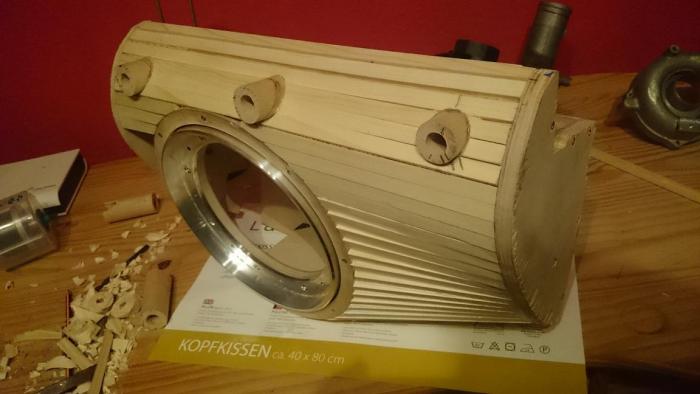

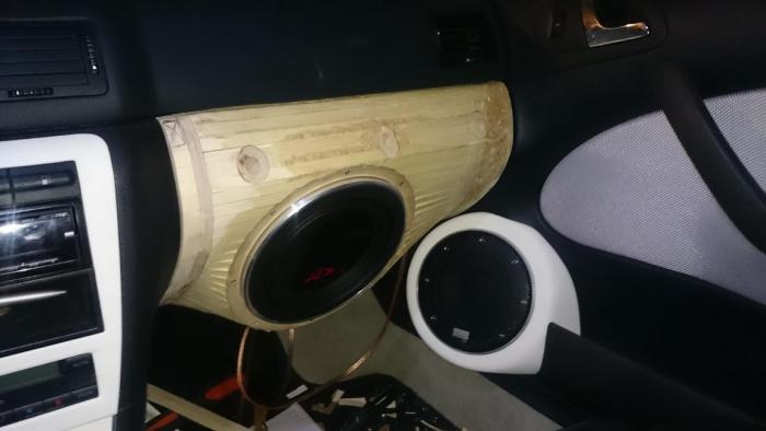

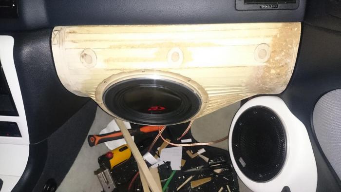

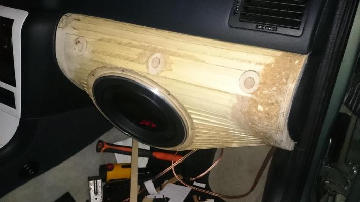

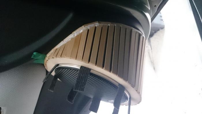

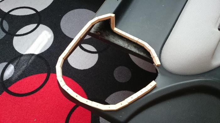

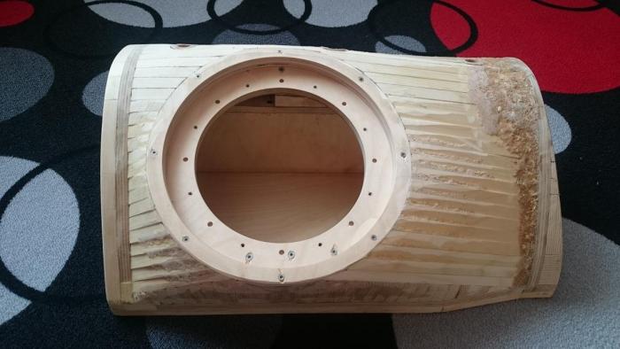

o 05.01.2016, 17:00 | Ondrero
Laťka k laťce :D
o 05.01.2016, 20:15 | noclue
preco takto a nie dolu? Obetoval si par dB...
o 05.01.2016, 20:26 | MARWiN
tuším že už to tu někde psal, že jde hlavně o "show"
nicméně se mi fakt líbí to zpracování a asi bych to psychicky nevydržel takhle lepit ty laťky a namrskal bych to celý z laminátu :D
já teda spíš nechápu způsob toho uchycení, takhle to vypadá že se bude chytat těma šroubama z přední strany, což bude asi super držet, ale bude to taky vidět, nebo tam přijdou nějaký záslepky? Kluci co to tu dělali do kastlíku tak to šroubovali zevnitř a basák se dával až naposled
o 05.01.2016, 21:03 | Ondrero
Já chtěl taky laminovat, ale nakonec jsem se z nostalgie rozhodl takto.
S dobrým lepidlem u sebe ty laťky drží pekelně.
Zamlada jsem stavěl podobným způsobem lodě :D
Ty přední 3 dirky schová lišta jako jsem to měl na původním kastlíku.
A ano stavím to pro radost a pro sebe. Na srazy už se asi nepodívám. Jen na podvalu maximálně.
Pochybuji že za 2-3 roky projdu STK.

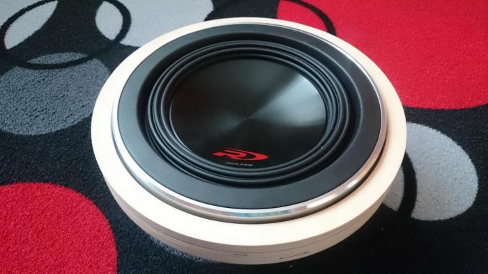

o 31.01.2016, 17:05 | Ondrero
Tak už mám komplet geometrii a už to celkem pěkně sedí.
Takže ještě vytmelit a doladit.
o 31.01.2016, 17:07 | Ondrero
o 31.01.2016, 17:14 | Seat Power
Fakt paráda!!!
o 31.01.2016, 19:49 | noclue
ja som sa pytal preco nie smerom dole, lebo si takto obetoval cca 6dB...
o 31.01.2016, 20:31 | Ondrero
Nooo protože nechci koukat na takový velký nevzhledný kus potažené plochy.
A hlavně chci vidět jak ten subwoofer pracuje :D
