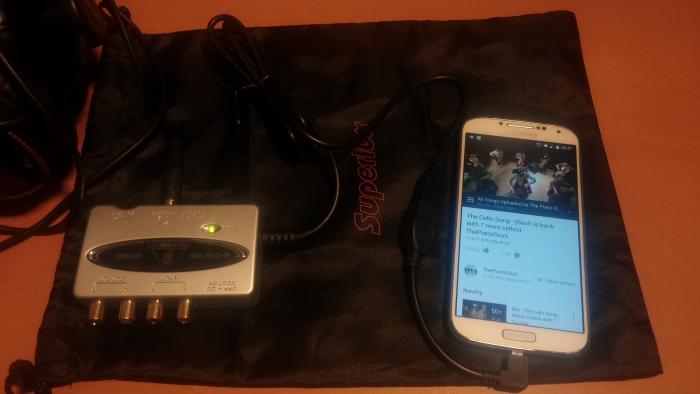

Alebo zvukovku s SPDIF out a fone ;)
foto k příspěvku  od Chris

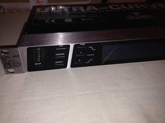

o 29.03.2015, 00:33 | silence23
nova hračka
foto k příspěvku  od silence23
o 29.03.2015, 00:35 | silence23
este mikrofon musim dokupit [ Link ]
o 29.03.2015, 00:36 | silence23

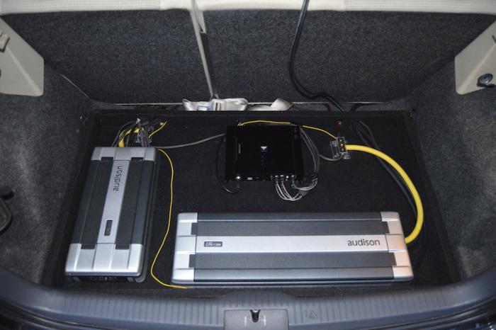

o 29.03.2015, 00:37 | silence23

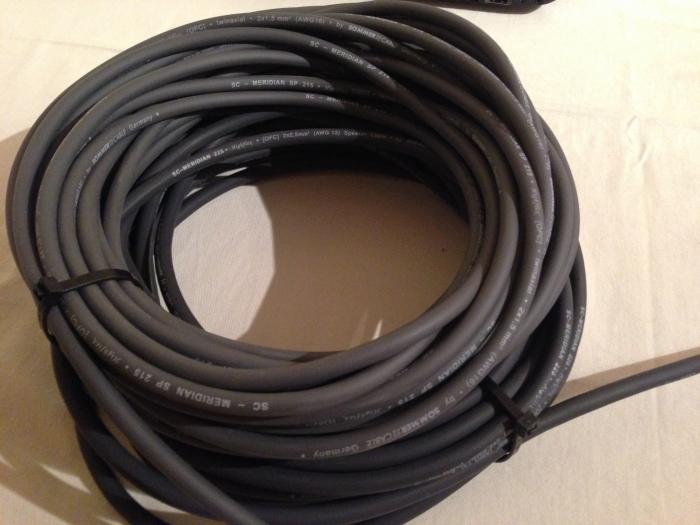

aj kable uz dosli
o 29.03.2015, 00:40 | silence23
doma sa mi vala jedno Apple TV 3, rozmyslam ze to hodim k H800 ako vstup, kedze sa uz vraj da pripojit aj direct s iphonom, bez wifi routra... skusim to zajtra ale najprv pripojit na ONKYO cez optiku a pustit hudbu, ci to nahodou nekomprimuje... na nete pisali ze vraj ano, tak uvidime...
o 29.03.2015, 16:28 | noclue
naco ten behringer?

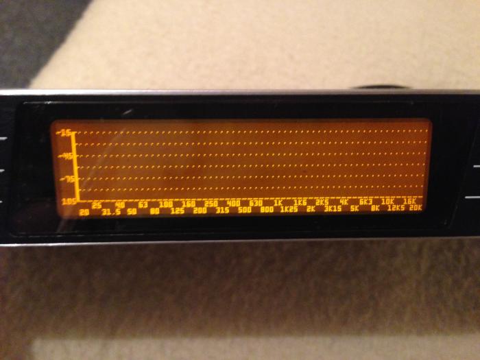

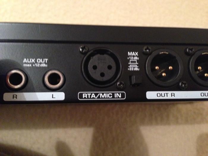

o 29.03.2015, 16:35 | silence23
chcem skusit nastavit H800 s RTA a kalibracnym mikrofonom cez ruzovy sum...
o 29.03.2015, 19:25 | noclue
zaujimavy napad, ide to ale ovela lacnejsie ;) vyhladit krivku nie je to najdolezitejsie...treba menice "zladit"

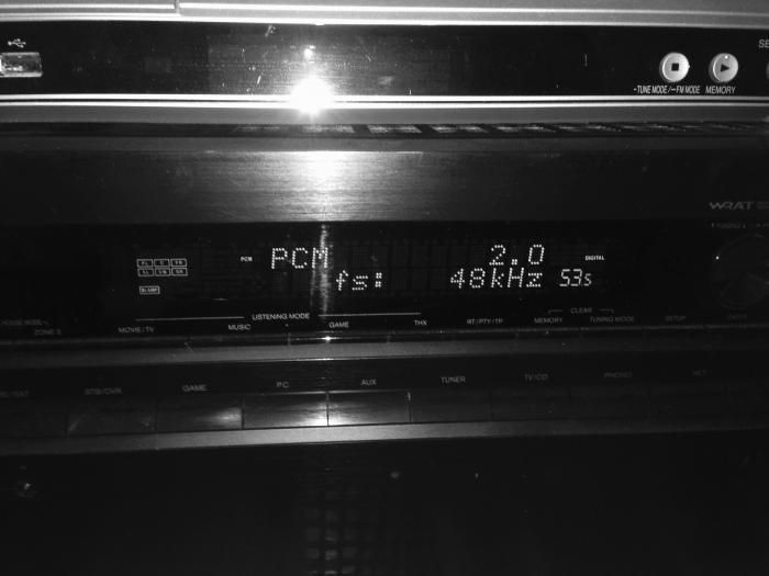

o 29.03.2015, 20:27 | silence23
ucim sa :-) panko bol ochotny to RTA vymenit za moj stary woofer ktoreho som sa nevedel dlhsie zbavit, cize som nevahal... akurat som otestoval optiku apple TV3, ma to "len" 16bit/48kHz.

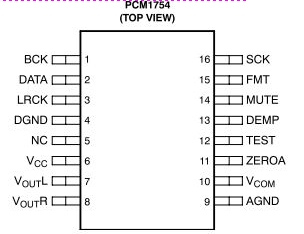

hmmmm... aj tak mi to neda... v radiu mam predsa 24 bitovy prevodnik na iPod. Konkretne v CDA-117ri je PCM1754. Ak by som signal, ktory ide do neho preniesol do H800, kde je prevodnik 24/96 tiez, tak by to neslo? Ako nevyznam sa velmi do tychto prevodnikov, a hlavne neviem co je potrebne pre vytiahnutie toslinku. Co tam chyba?

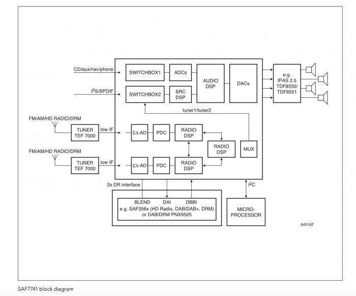

o 05.04.2015, 14:25 | silence23
hned vedla je SAF7741, ktory ma SPDIF vstup. Bohuzial mam len blokovu schemu zatial.
o 05.04.2015, 23:32 | noclue
15 sekund google Ti da viac ako cely vecer filozofovania. Vymyslas vymyslene.

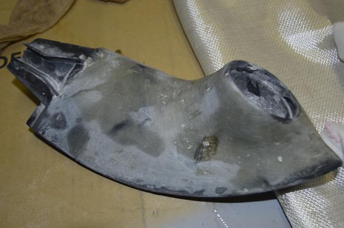

o 03.05.2015, 20:34 | silence23

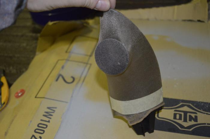

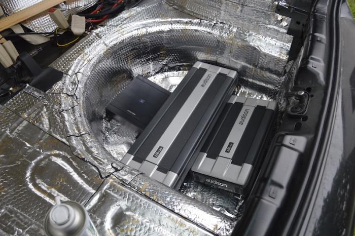

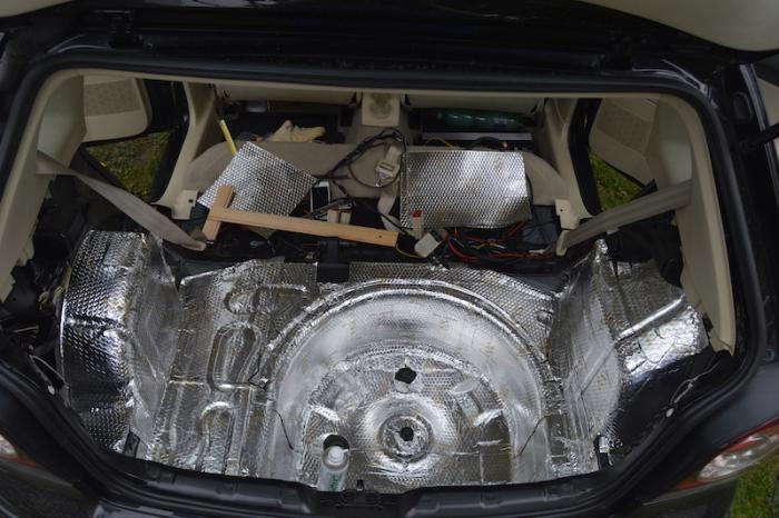

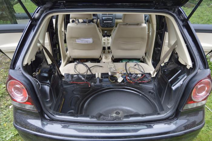

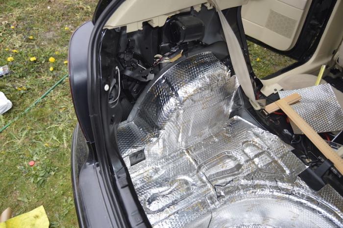

bolo dnes pekne, tak som tlmil batozinovy priestor... pouzil som 18 kusov [ Link ] tlmiaceho materialu... ako odmasovac som pouzil [ Link ]
o 03.05.2015, 20:35 | silence23
o 03.05.2015, 20:36 | silence23
zatial takto na "hulvata"

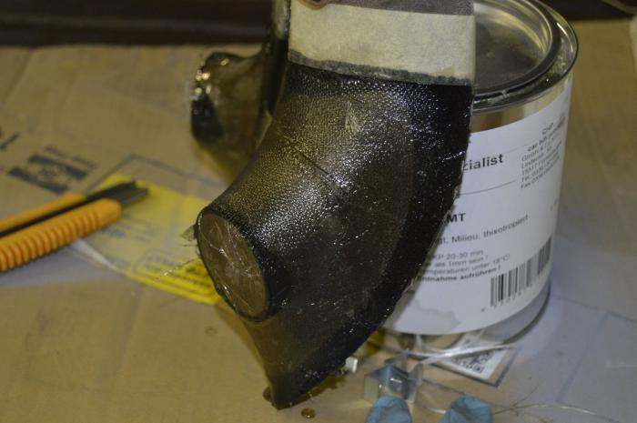

o 03.05.2015, 20:38 | silence23
pohravam sa vsak skor s touto variantou...
sub robeny v IL-Trade
o 03.05.2015, 20:40 | silence23
BTW heslo dna: nesadaj na vytlmene casti
o 03.05.2015, 20:41 | silence23
praca sam cca 5 hodin

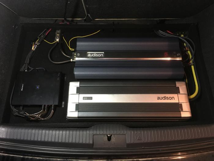

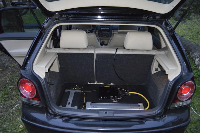

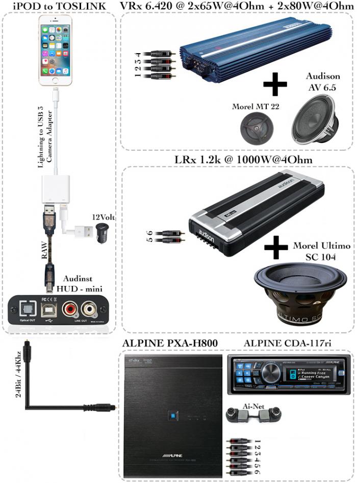

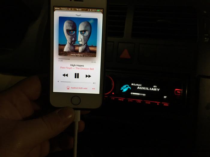

o 24.03.2017, 21:23 | silence23
Mala aktualizacia - iPhone napojeny cez "Lightning to USB 3 Camera Adapter" do USB portu DAC "Audinst HUD - mini" a z neho TOSLINK do PXA-H800. Hra to poznatelne krajsie a hlavne zmizol jemny šum. Prepinanie skladieb na HU je ale tymto zapojenim nemozne :-(
Max podporovana kvalita tohoto DAC cez USB port je 24Bit/48Khz, co je aj maximalna kvalita, ktoru prehra iPhone. Pribudol aj VRx6.420, zajtra by som ho chcel nahodit namiesto LRx4.5, ak bude pekne.
o 25.03.2017, 20:25 | silence23
velka spokojnost.

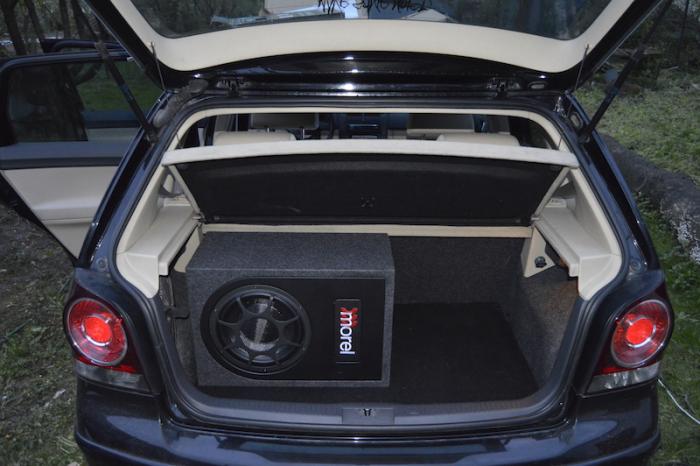

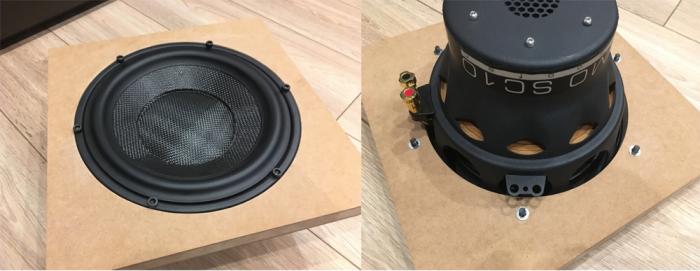

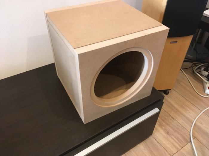

pisalo sa tu na fore, ze SC10 hra najlepsie v 15L uzavrenej ozvucnici, tak som dal vyrobit dosky z 28mm MDF a dnes dorazili... buduci vikend to skusim skompletizovat, ak bude cas a pekne pocasie...
o 29.03.2017, 18:09 | silence23
rozmery ozvucnice: 320mm x 320mm x 320mm.

o 07.04.2017, 11:13 | silence23

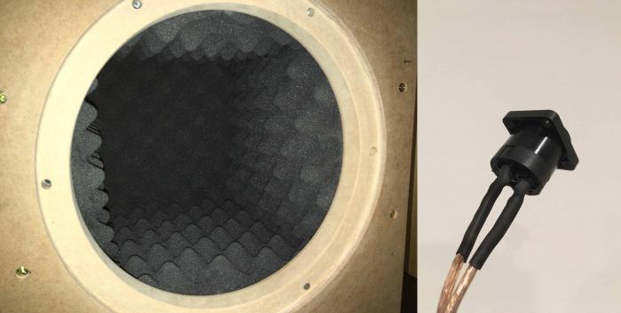

na uchytenie menica som pouzil inbusove skrutky uchytene do samoreznych zavitovych vloziek, ozvucnicu som lepil duvilaxom a spoje stiahol vrutmi. Dnes dorazil faston, tak snad sa mi vecer podari posluch.

o 07.04.2017, 18:49 | silence23
vytlmene mam, len som zabudol kupit runo :-/

o 08.04.2017, 09:40 | silence23
no uzavrena ozvucnica by sa mala tlmit co najmaksim materialom, na absorbovanie vln, ktore vyzaruje menic reprodukciou. hlavne zadna stena, ktora je najvatsim odrazacom vln, ktore nasledne po odraze narazaju opat do menica a ten tento odraz reprodukuje. ako keby si bol vo vnutri ozvucnice a nieco hovoril smerom na zadnu stenu, tak sa od nej tvoj hlas odraza a membrana sa zachveje. ak by na stenach a v priestore boli tlmiace materialy, ako v studiu, tak by sa tvoj hlas pri rozpravani smerom na vytlmene steny lamal a bol by absorbovany a teda by sa dostaval k menicu velmi tazko...
o 09.04.2017, 18:02 | silence23
no, vypocute.... hra to nahovno :D dam tomu ale este sancu a skusim to nejako naladit... oproti bassreflexovej si pyta o dost viac nakrmit, no zas mam pocit ze tam, kde v bassreflexovej hral este bezproblemovo, uz v uzavrenej hrat nevie...
o 09.04.2017, 18:07 | kiklop32
Co tím myslíš?
o 09.04.2017, 18:11 | kiklop32
Zkus tam nechat pouze ten molitan na zadní straně
o 09.04.2017, 18:41 | silence23
pri urcitej hlasitosti... v bassreflexovej som ho vedel pustit kludne aj na maximalnu hlasitost, teraz mam pocit ze to nezvlada uz pri 3/4 hlasitosti
o 10.04.2017, 11:19 | pajeccc
BR a uzavrenka je uplne iný typ ozvučnice.
Repro sa v nich uplne inak správa, kto chce hlboký bas tak velmi do uzavrenky nepojde.
Odkial si?
o 10.04.2017, 11:31 | silence23 | Upraveno: 2017-04-10 11:49:58
Michalovce. Viem ze je to iny typ ozvucnice, no mam pocit ze je tam v niektorom frekvencnom pasme prepad... akoze hra ovela nizsie, nez hral v BR, pocut ze aj lepsie doplna stredobass, aj ze je bass presnejsi bez dozvuku, no nieco okolo 50Hz mam pocit ze tam chyba... vecer skusim zmerat presnejsie cez RTA, nech tu netrepem a pripadne aj doladit krivku... nepamatam sa uz ako ju mam nastavenu na sub, no mam pocit ze je na flat... viem ale ze som ho mal stiahnuty na nieco okolo -6dB, lebo hral prilis nahlas oproti prednym repro... nemam rux a vcera sa mi uz nechcelo tahat laptop do auta...
inac gain je na monobloku na minime, na procesore som mu musel ubrat, lebo aj pri nastavenom SW na HU na 0 to bolo prilis prehlucujuce... teraz na uzavrenej pri skladbach typu pink floyd sub nastaveny na HU na +15 a neni ho nejak extra pocut... na procaku je ale este stale stiahnuty na nieco okolo -6dB...
o 10.04.2017, 11:34 | pajeccc
Este raz ož som to sem pisal uzavrenka sa netlmí ANS PENOU!!! Ale akustickou vatou
ANS pena ti zmenšuje objem ozvučnice
o 10.04.2017, 11:52 | silence23
no zajtra mi ma prist runo tak vyhodim penu a dam ho tam namiesto nej... dik...
o 10.04.2017, 13:26 | pajeccc
Ja som použil toto:
o 10.04.2017, 14:16 | kiklop32
Použil jsem rychle WinISD a ten říká, že v 15 litrech jsi na -3db při 59Hz. Čím pak menší ozvučnice tím víš jde Hz
