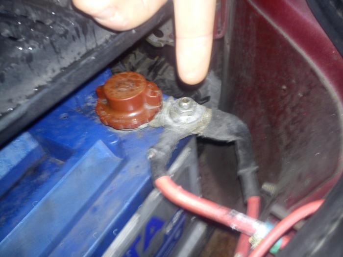

dobry den , mel jsem natahly plusovy kabel od baterky, ale ne primo od ni ale od kabelu(zrejme napajeni auta,kabiny atd) pod matkou, po naky dobe se podivam a jak pod matkou tak i v kabelu takovej bilej prasek,prej oxidace, jak se proti tomu mam branit? je lepsi to dat primo na baterku na ten zavit? je to prikryty tim vickem sroubovacim aspon, ale tam jsem to nemel protoze pak mi blbl kontakt v aute.. nejaky rady?

Daj fotku, lebo nejak z popisu nie je jasne ako si to mal napojene... Ja mam dlhe roky kable v konektoroch a este sa mi nestalo ze by tam bol biely prasok - podla vsetkeho to nie je oxidacia, ale sulfatacia baterky...

ted to mam pod tim cervenym,primo na baterce a mel jsem to pod tou matkou kam ukazuju prstem(jinak ted tam ten kabel nemam zapojenej proto ho nevidite:D)

o 23.02.2015, 16:23 | michal_smsmsm (A)
to se resi tak ze to co tam ted mas dukladne ocistis a napatlas to vazelinou k tomu urcenou aby se ti to nestalo znovu

o 23.02.2015, 21:18 | noclue
vazelina je taka cervena pozri na ebayi "polfett" ale hocjaka ina je tiez ok.
o 23.02.2015, 21:25 | XpajaX
Da se pouzit i medenka ....Motip
Ale chce to trochu osefovat at ti na to nejde voda .....
