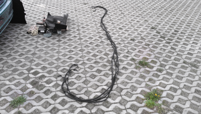

o 15.02.2015, 12:06 | swep

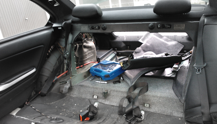

kabeláž připravena k instalaci do vozu | vše ve flexo opletech
foto k příspěvku  od swep
o 15.02.2015, 12:15 | swep

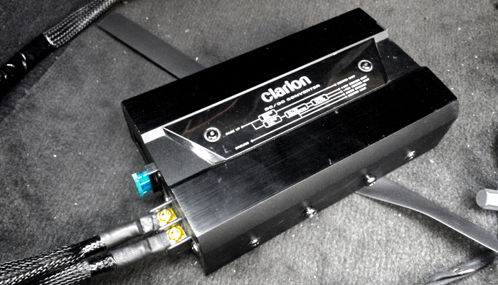

o 15.02.2015, 12:19 | swep | Upraveno: 2015-02-15 12:19:53

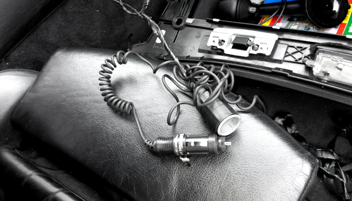

napájení pro head unit | DC/DC converter

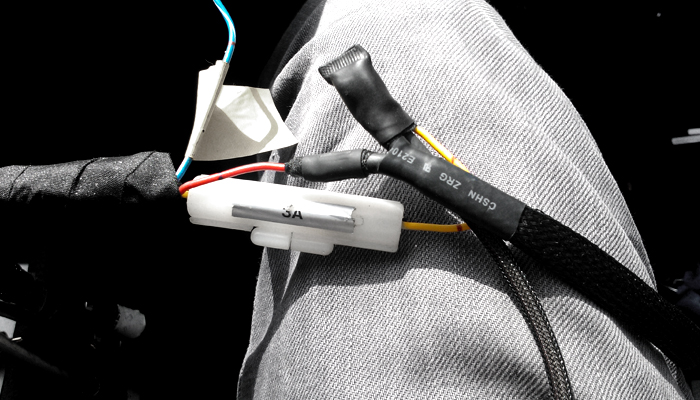

o 15.02.2015, 12:22 | swep
repro kabely | příprava pro 3 way front

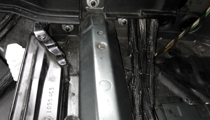

o 15.02.2015, 12:25 | swep

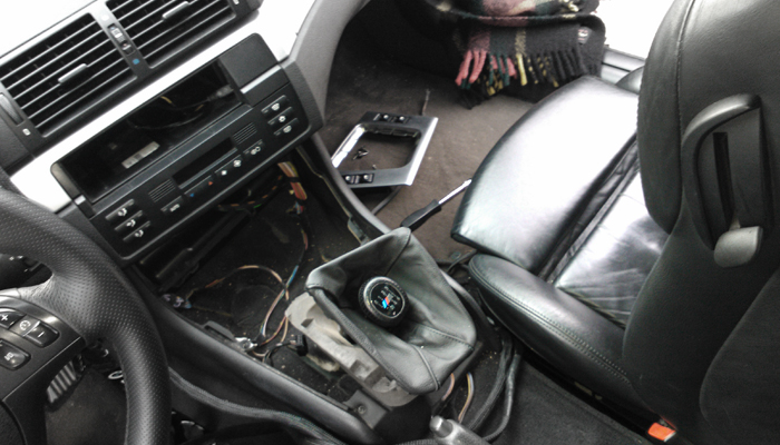

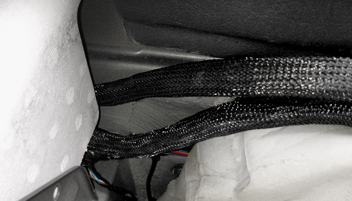

signálové kabely | vedeny středem | 4 páry RCA - příprava pro 4 way

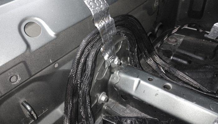

o 15.02.2015, 12:28 | swep
nutná úprava a fixace kabeláže

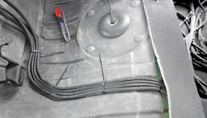

o 15.02.2015, 12:30 | swep

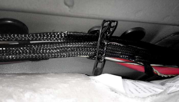

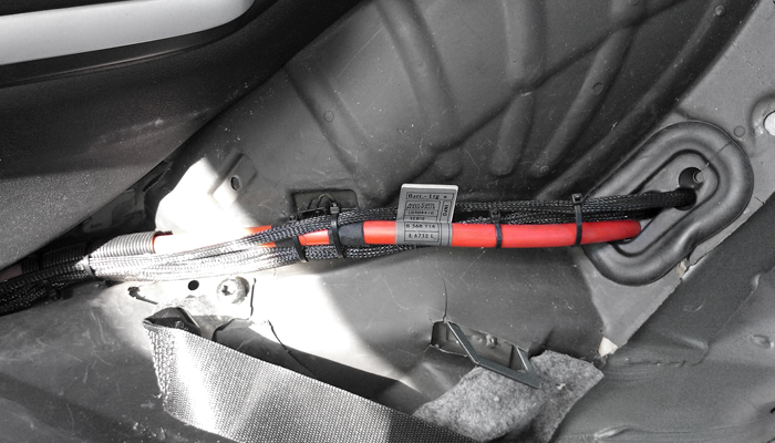

využití OEM fixačních bodů | BMW part

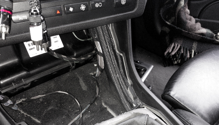

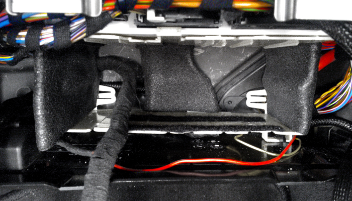

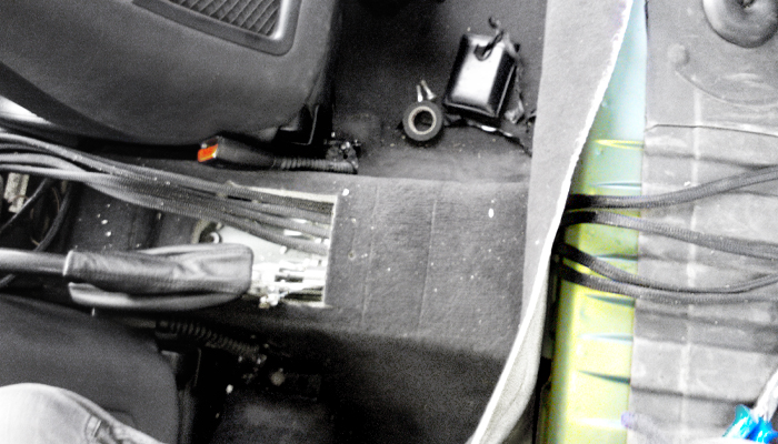

o 15.02.2015, 12:34 | swep

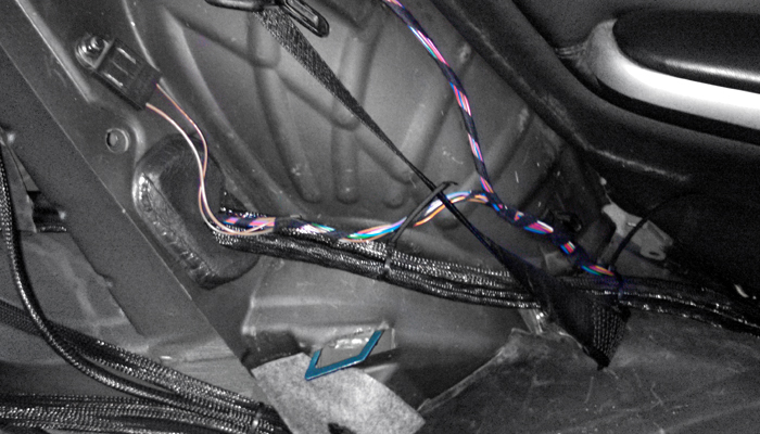

vedení signálových kabelů středovou konzolí k HU

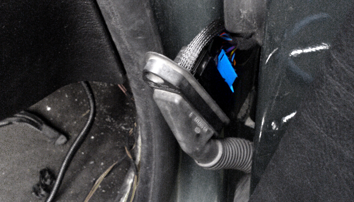

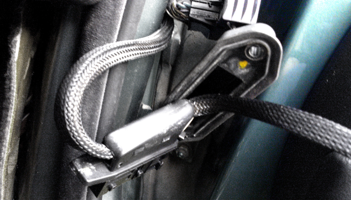

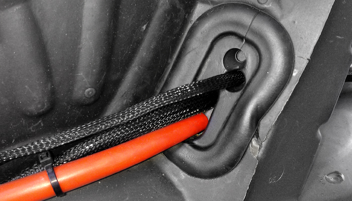

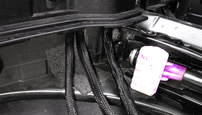

o 15.02.2015, 12:39 | swep
ochrana kabelů OEM průchodkami | BMW part

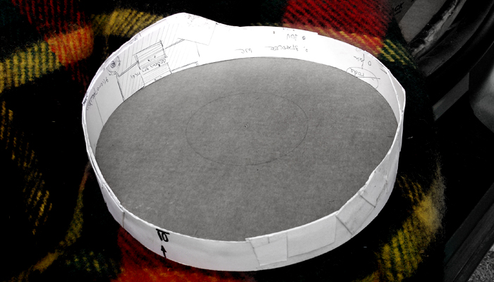

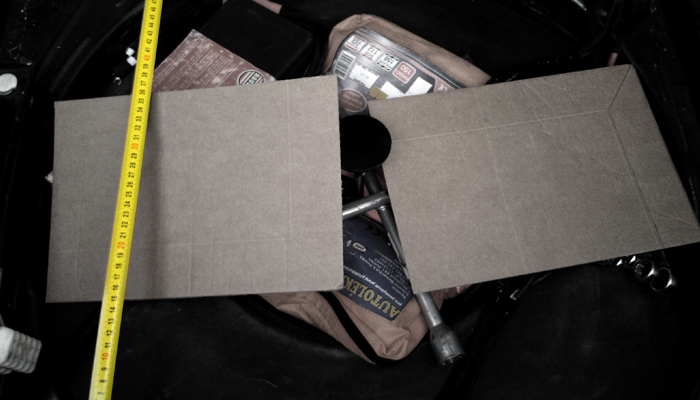

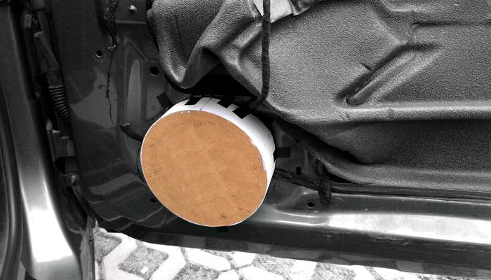

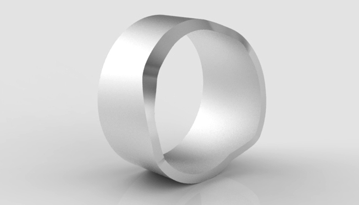

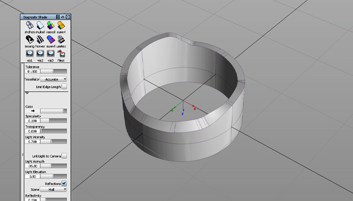

papírový muster pro kroužek pod středobas
o 15.02.2015, 12:48 | swep
o 15.02.2015, 12:56 | swep
následně vytvořit 3D model

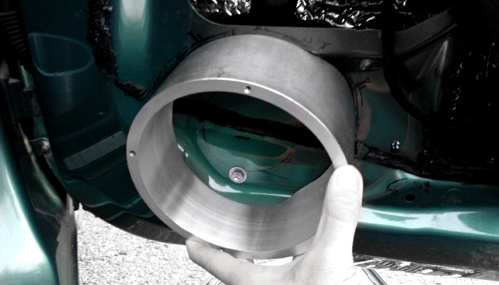

o 15.02.2015, 12:58 | swep
no a díky Smětymu zrealizováno - dosedací plocha sedí perfektně

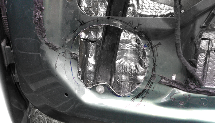

o 15.02.2015, 13:02 | swep

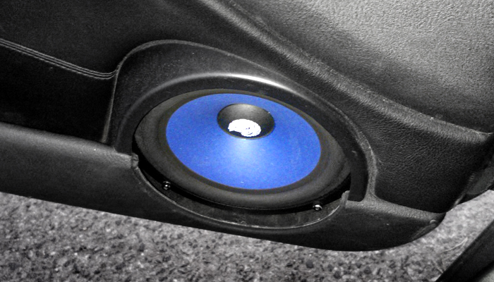

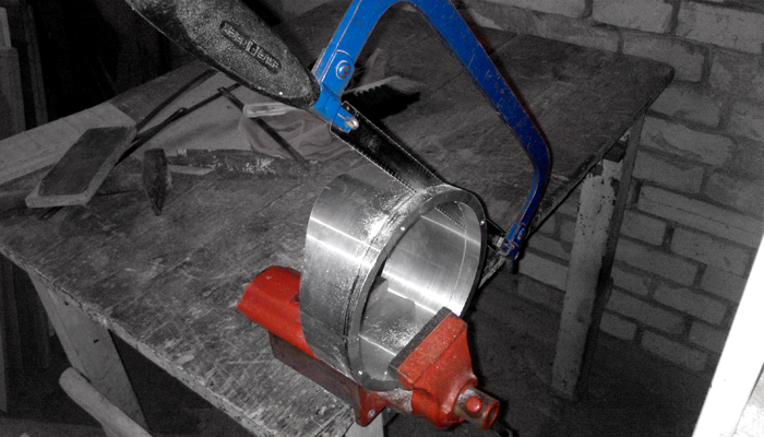

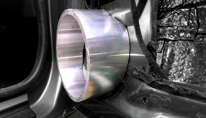

no .. jak už to tak bývá, není radno radovati se předčasně a tak přišel na řadu starý dobrý kamarád svěrák
po necelých 3 hodinách řezání jsem dostal správný úhel naklopení, který se ve výrobě bohužel díky nedopatření otočil o 180°
o 15.02.2015, 13:05 | swep
sedí skvěle
o 15.02.2015, 13:08 | swep
původně jsem doufal, že se mi podaří tomu vyhnout a nebude nutný zásah do karoserie, ale bohužel jsem musel přistoupit k radikálnímu střihu
o 15.02.2015, 13:11 | swep
nakonec to nebylo tak bolestivé
o 15.02.2015, 13:18 | swep
pozice je bohužel lehce nepříjemná z hlediska pojezdu stahovacího okna hned za měničem a výztuhy plechu (v levé části kruhu), která zabránila vytvoření díry v plnném kruhu. Jiná pozice v zhledem k zachování sériového vzhledu interiéru nebyla možná

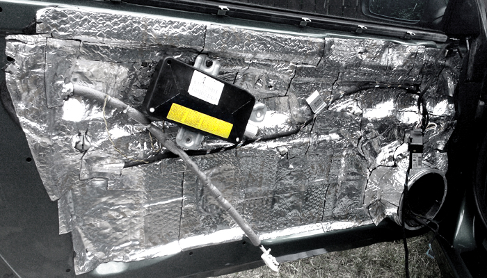

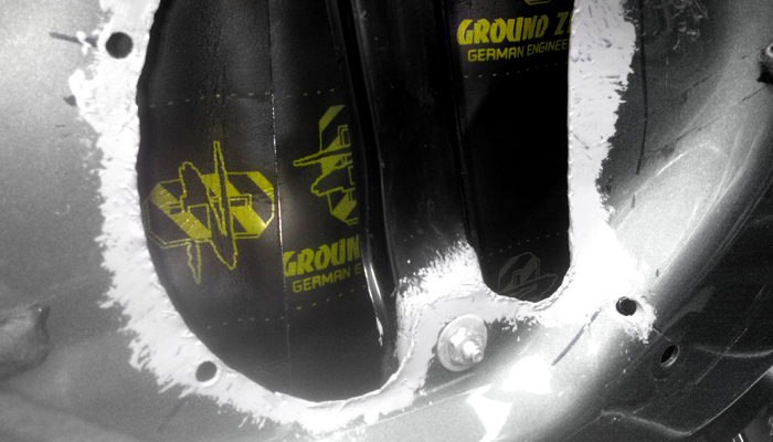

o 15.02.2015, 15:58 | swep

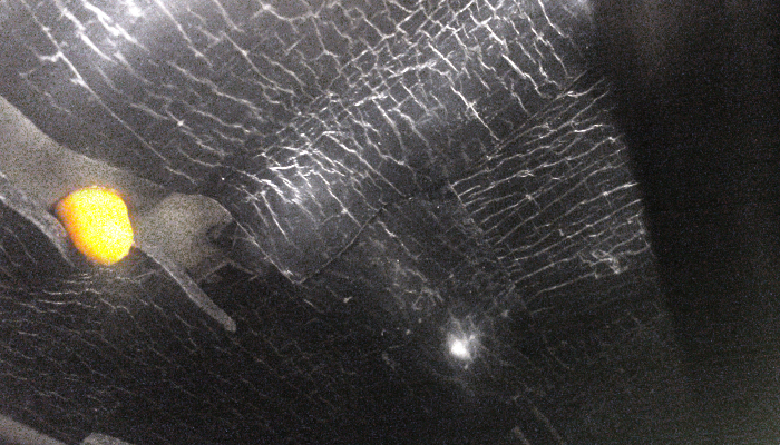

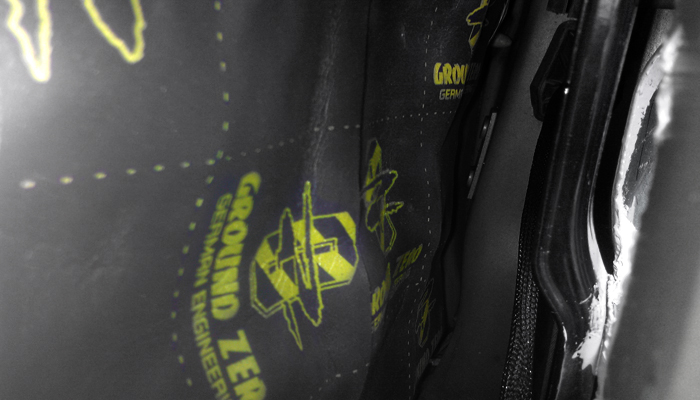

tohle jistě mnozí znáte.. Ground Zero Gold [ Link ] od Jirky z Revila | tvrdil mi že jeden balík bude stačit .. no a mýlil se :D + jsem pak ještě vzal několik plátů Ground Zero ML [ Link ] | kromě toho jsem použil i starý dobrý vibraflex 25, jehož zbytek jsem měl v dílně | dveře natolik přibraly, že se stala drobná nehoda se závěsem dveří, který se tak trochu utrhnul z karoserie - každá mince má dvě strany :(

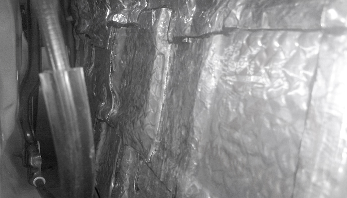

o 15.02.2015, 16:02 | swep

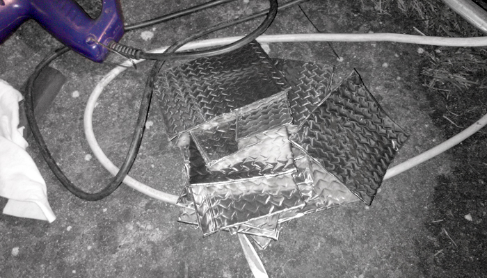

a jde se na to | čím menší čtverečky a více překryvů, tím lepší zpevňující účinek tlumení | pláty jsem dělil podle naznačených čar na alu fólii

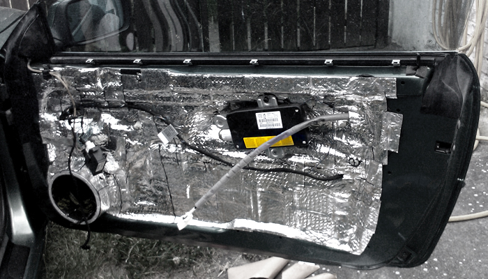

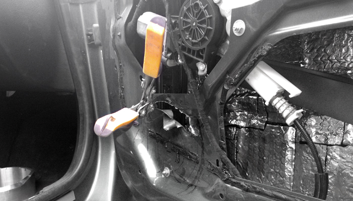

o 15.02.2015, 16:05 | swep

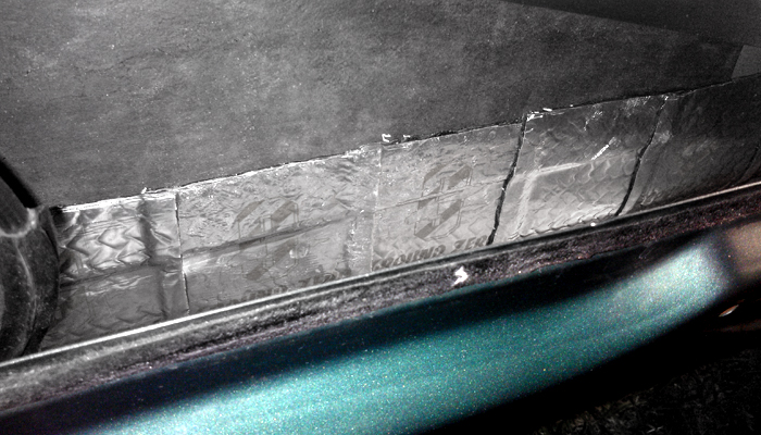

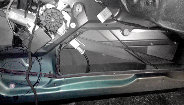

přístup do dvěří kvalitní německé konstrukce je poměrně náročný a v konečném důsledku byl i bolestivý v podobě mnoha poranění rukou :)
o 15.02.2015, 16:08 | swep | Upraveno: 2015-02-15 16:08:50
začít je nutné odspodu směrem nahoru s překryvy cca 10 mm a více, pak stékající voda nebude zatékat pod prípadné netěsnosti a nebude podporovat korozi vnitřních plechů

o 15.02.2015, 16:12 | swep

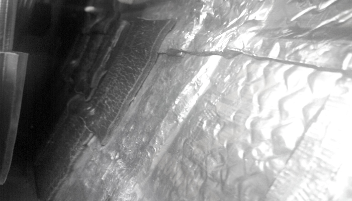

vibraflex 25 jako spodní vrstva v místě za měničem (měl jsem ho jen zbytek necelý jeden plát), následně překryt GZ Gold a následně GZ ML
o 15.02.2015, 16:14 | swep
tady už schován pod GZ gold

ještě jsem našel detail vibralexu | velikost dílků volena cca 100x100 mm
o 15.02.2015, 16:22 | swep

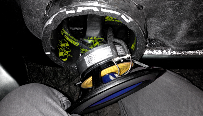

jako horní vrstva Ground Zero ML | ten jsem již dal ve větších kusech, aby mi vystačil na větší plochu, jelikož jsem jej použil pouze na místech za reproduktory

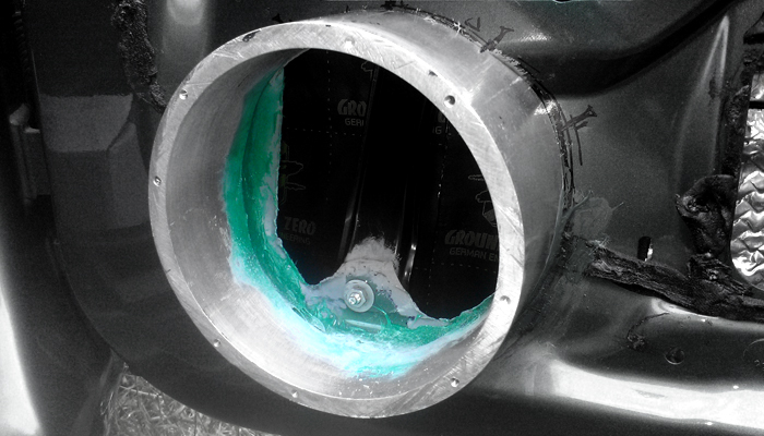

o 15.02.2015, 16:27 | swep
ošetření antikorozním nátěrem díry ve vnitřním plechu

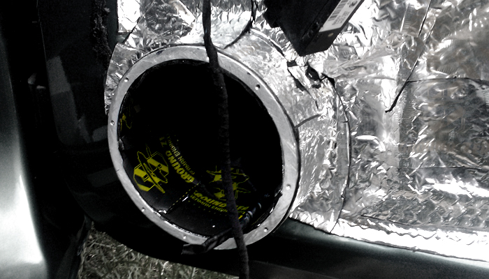

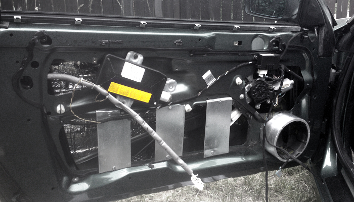

o 15.02.2015, 16:30 | swep
montáž kroužku a utěsnění drobných nepřesností pomocí polyesterového tmelu se skelnými vlákny

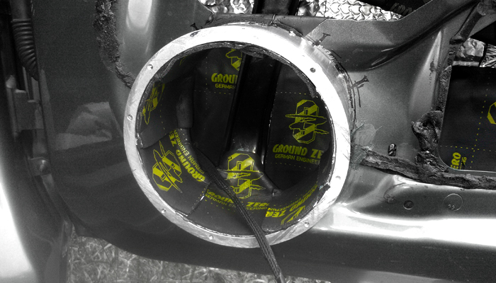

o 15.02.2015, 16:34 | swep
zatlumení pomocí Ground Zero ML - alubutyl s tlumící pěnou
o 15.02.2015, 16:42 | swep

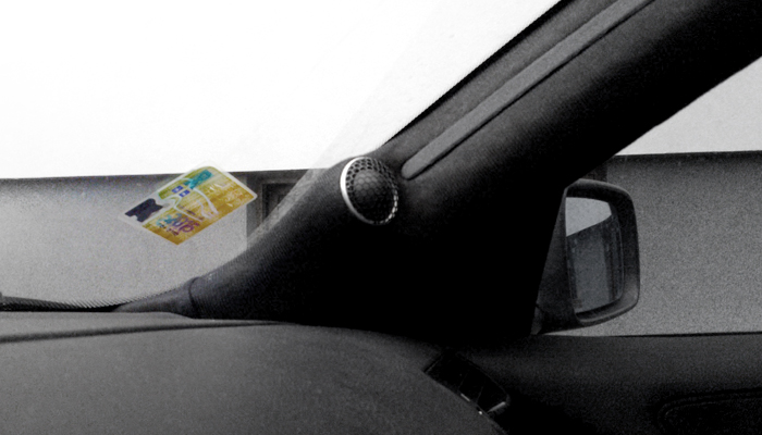

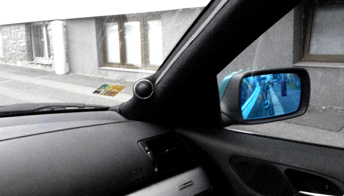

o 15.02.2015, 20:03 | swep

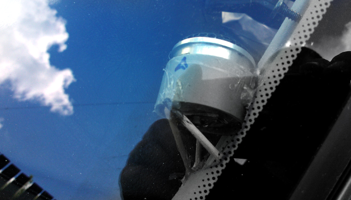

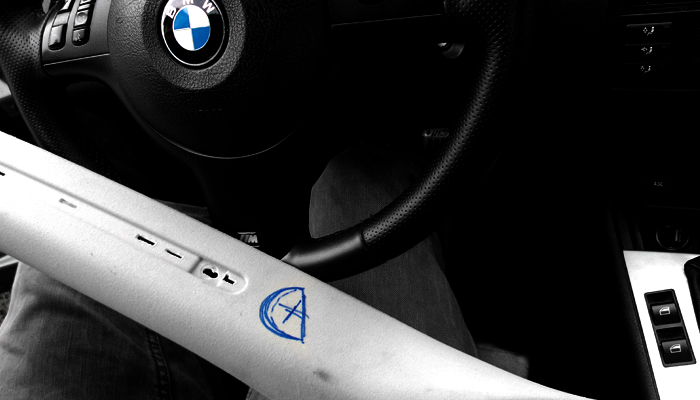

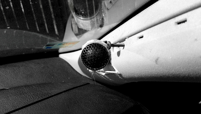

tak a jdeme na výškové reproduktory | bylo potřeba sehnat druhý pár obložení A-sloupků - což nebyl takový problém | BMW part
o 15.02.2015, 20:22 | Chris
Pekna install, som zvedavy ci to bude smerovat ako s kadetom ;)
Ale mna by zaujimavo preco si daval GZDM ML?
Ak my zmysel tlmit kruzok aj z vnutra ?
Ked si daval gladen penu pod dosadaciu plochu repra, nebude to trochu pruzit pri basoch?

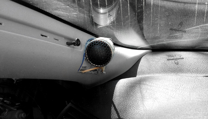

o 15.02.2015, 21:04 | swep
směřování výšek
o 15.02.2015, 21:05 | swep
o 15.02.2015, 21:06 | swep
směřuji symetricky jako obvykle

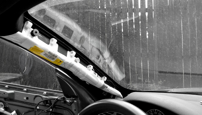

o 15.02.2015, 21:39 | swep
podařilo se mi zachovat airbagy

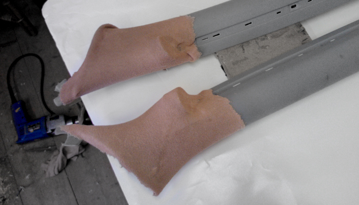

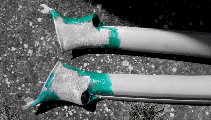

o 15.02.2015, 21:47 | swep
osvědčilo se mi staré froté prostěradlo jako základ pro laminaci, lepší než silonky, je totiž silnější

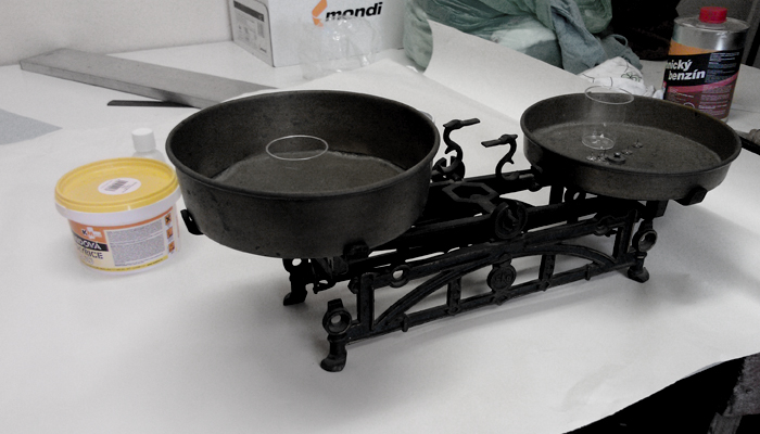

o 15.02.2015, 21:53 | swep
s tátou jsme dali dohromady ukrutné zařízení na měření hmotnosti | dokonale přesná váha | a jde se na to - tentokrát jsem si řekl, že zkusím epoxidovou místo polyesterové

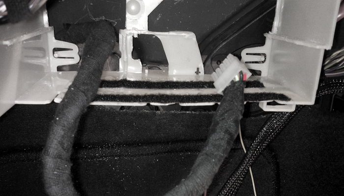

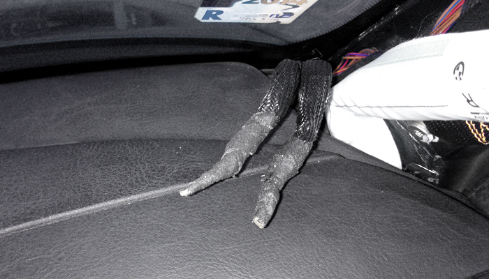

no tady nějaká kabeláž | narvat to do průchodky byl porod, ale když to zvládli ostatní, tak já samozřejmě taky | BMW part
o 15.02.2015, 21:57 | swep
použití OEM průchodky po lehké modifikaci | BMW part
o 15.02.2015, 22:03 | swep

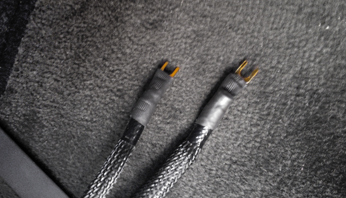

zakončení kabelů, musel jsem použít textilní izolační pásku místo smršťovacích bužírek, jelikož jsou hodně tuhé a potřeboval jsem v tomto místě co možná nejlepší flexibilitu

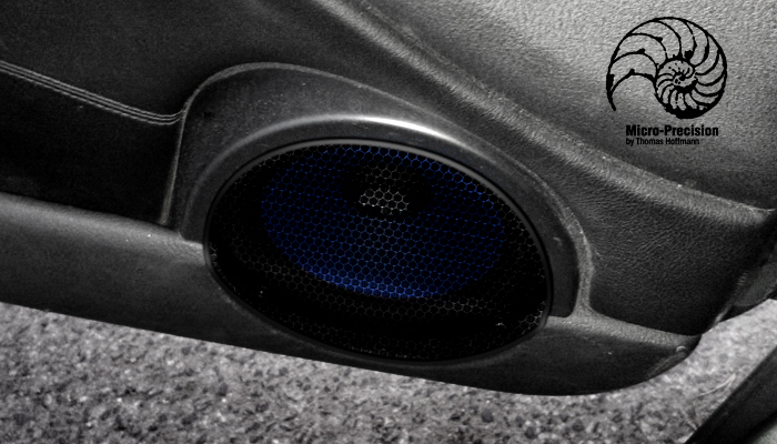

o 15.02.2015, 22:07 | swep

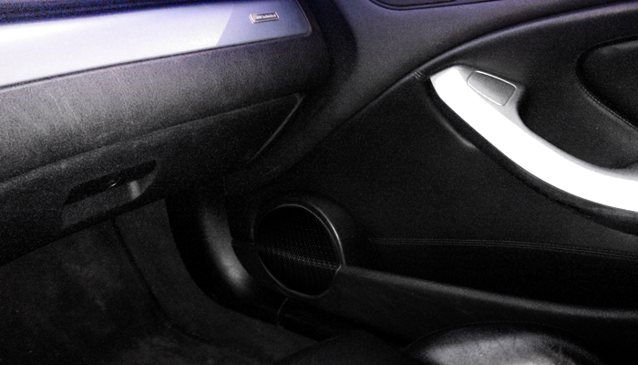

myslím, že to dopadlo docela dobře | MicroPrecision 7.28mkII
o 15.02.2015, 22:09 | swep | Upraveno: 2015-02-15 22:12:08
ještě bych to nechal jednou potáhnout, zatím to nesplňuje moje představy
o 15.02.2015, 22:49 | swep
Chris - to tlumení má pěnu a mělo by to lépe pohlcovat stojaté vlnění, kroužek jsem tlumil hlavně kvůli tomu aby se mi vlny rozbily a neodrážely od hliníkové stěny kroužku a těsnící pěna mezi středobasem a kroužkem je utažený docela na fest, takže to je celkem v pohodě ;) myslím že to je docela dobře udělaný, pokaždé se snažím to udělat o trochu lépe než minule

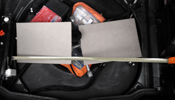

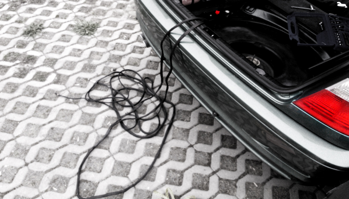

o 16.02.2015, 18:50 | swep
reprokabely pozice v kufru, tak abych vše schoval, musel jsem dost laborovat, kudy a jak je táhnout, nakonec jsem našel šikovnou skulinu pod originálním trimem | BMW part
o 16.02.2015, 18:51 | swep
o 16.02.2015, 18:52 | swep

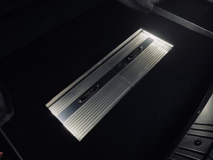

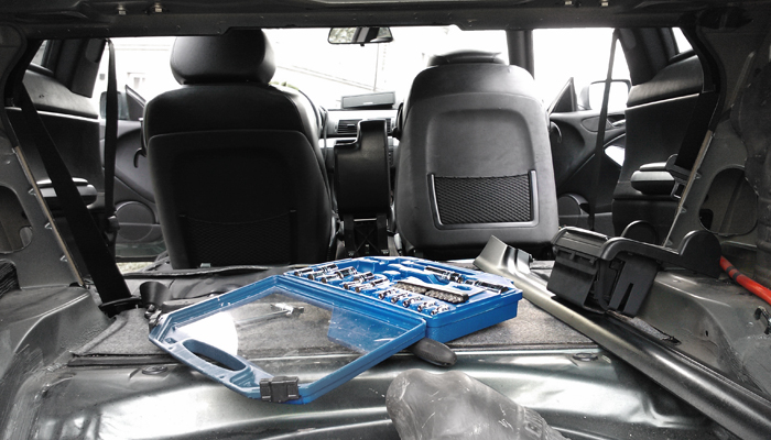

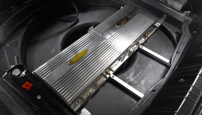

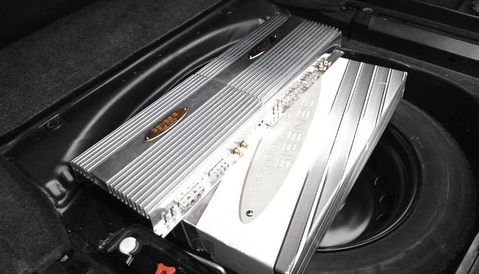

pro pozici zesilovačů, které jsem si dal za cíl schovat pod originální podlahu - jelikož BMW tam má úžasný prostor, který jsem prostě musel využít - jsem si vyrobil taky muster
o 16.02.2015, 18:58 | swep | Upraveno: 2015-02-16 19:00:21

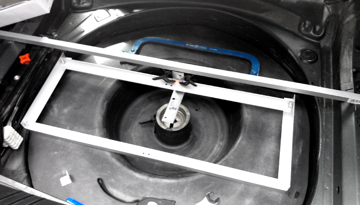

o 16.02.2015, 19:08 | swep
rozhodl jsem se, že nepoužiju v téhle instalaci MDF, takže jsem se rozhodl pro hliník
o 16.02.2015, 19:12 | swep
zatím je konstrukce šroubovaná, ale jakmile odladím počet zesilovačů, tak nechám svařit konstrukci ze silnějších profilů
o 16.02.2015, 19:15 | swep

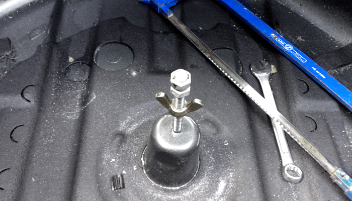

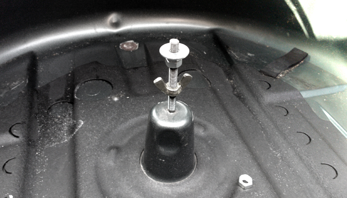

další nepříjemnost, která musela být modifikována - šroub pro uchycení rezervního kola
o 16.02.2015, 19:17 | swep
nic s čím by si stará kvalitní pila neporadila
o 16.02.2015, 19:21 | swep
o 16.02.2015, 19:26 | swep

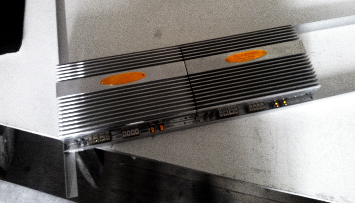

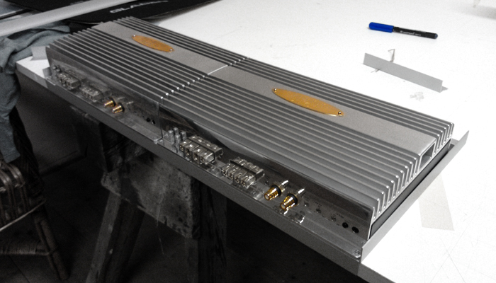

ještě jeden by se tam vejít mohl, buď ještě dualmono nebo fourchannel | Genesis amps

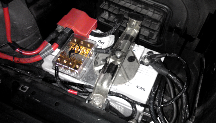

o 16.02.2015, 19:35 | swep

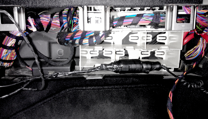

napájecí kabeláž ještě nemám zdokumentovanou, ale díky tomu, že BMW s víceválcovými motory má akumulátor v kufru, odpadlo docela dost problémů s taháním kabeláže přes celé auto, takže díky | BMW solution

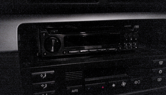

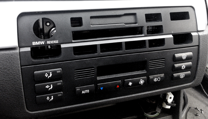

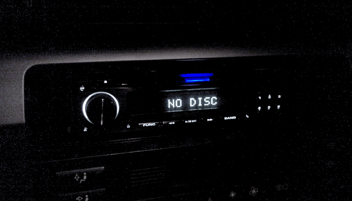

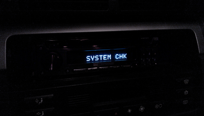

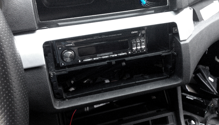

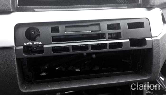

aby měl skoki trochu radost, tak instalace head unit | Clarion DRZ9255 | the best unit ever

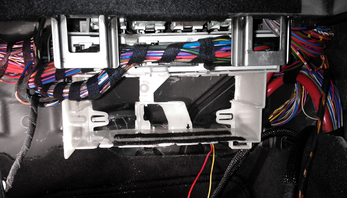

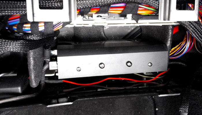

o 16.02.2015, 19:47 | swep
bylo potřeba najít správnou pozici pro DC/DC converter, našel jsem ideální místo, dokonce tam na mne čekala přihrádka, kterou jsem bohužel taky musel trochu kuchnout | BMW part

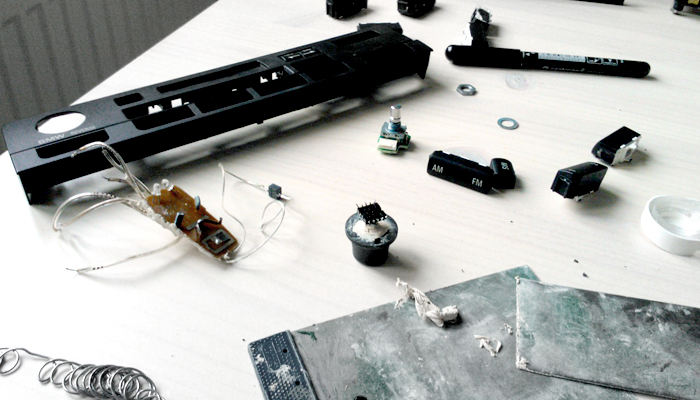

o 16.02.2015, 19:50 | swep
trocha lidové tvořivosti, které jsem se musel zbavit (je vidět i na předchozí fotce)

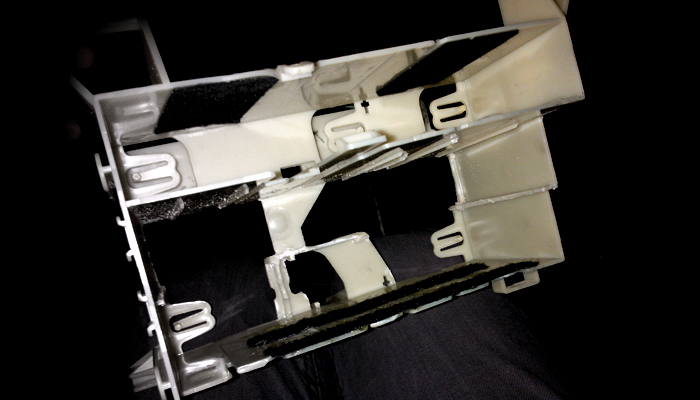

o 16.02.2015, 19:53 | swep
přihrádka upravena, doplněn suchý zip, na kterém bude držet converter
o 16.02.2015, 19:56 | swep
šuplík zpět na místě

o 16.02.2015, 20:01 | swep
zakončení kabeláže napájení pro DC/DC converter
o 16.02.2015, 20:05 | swep
zakončení kabeláže propojující DC/DC a head unit | Clarion
o 16.02.2015, 20:08 | swep
tady v plné své kráse a síle | Clarion
o 16.02.2015, 20:11 | swep
přihrádku jsem vypolstroval pěnou od Gladenu
o 16.02.2015, 20:13 | swep
perfektní práce | Clarion and BMW part
o 16.02.2015, 20:19 | swep
o 16.02.2015, 20:23 | swep
o 16.02.2015, 20:25 | swep
někdo tvrdil, že ho tam nedostanu
o 16.02.2015, 20:27 | MARWiN
trochu utopený ne? to budeš mít origo rádio jako krytku nebo co jsi to prováděl s tím origo panelem?
o 16.02.2015, 20:28 | Toxxx
Pekne ti to ide. Krásna inštalácia! Sa teším až uvidím keď sa stretneme :) Prípadne kam budeš dávať stredy?
o 16.02.2015, 20:31 | swep
no a já ho tam dostal dokonce se zachováním OEM vzhledu, na krytce pracuji, bude funkční a pokud se podaří i motoricky sklápěcí
o 16.02.2015, 20:34 | swep
celkem elegantní řešení
o 16.02.2015, 20:37 | swep
Toxxx středy zatím neplánuju, ještě nemám ani vyřešený sub basové pásmo
MARWiN ano přesně tak to bude, Clarion nemá odnímatelný panel
o 16.02.2015, 20:39 | swep
tak co skoki, docela fajn řešení, což? Už s tím jezdím víc než půl roku a funguje to skvěle, teď ještě dokončuji krytku před rádio a pak to bude teprve paráda
o 16.02.2015, 20:43 | swep
aleess kabely pro středobasy jsou od AIV nějaká základní série a pro výšky jsou twistované stříbřené AIV Black Planet
o 16.02.2015, 20:51 | skoki
vyzerá to zaujímavo, čiže plánuješ origo tlačitkami ovládať clarion a motoricky odklápať ten "panel" aby si tam vedel vložiť CD. Aj display vyvedieš do toho panelu?
o 16.02.2015, 21:14 | swep | Upraveno: 2015-02-16 21:16:15

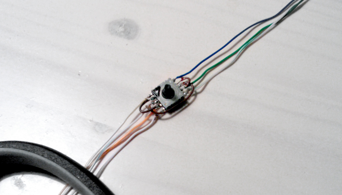

Jako základ pro ovládání clarionu jsem použil dálkový ovladač, tedy panel bude umět základní funkce hlasitost, přeskakování skladeb, zapínání a vypínání, to vše bude fungovat přes IR rozhraní.
Dále bude panel mít funkci na zapnutí celého systému, chtěl bych aby taky fungovalo kompletní podsvícení panelu. Spousta tlačítek bude slepých, ale pro vizuální dojem to bude dostatečné.
Display bohužel do panelu vyvádět nebudu, musel bych zasáhnout do rádia a to mi pravidla EASCA ani EMMA neumožňují + by to bylo dost náročné a musel by mi s tím někdo fundovaný pomoci. Shodou okolností ale originální výřez vpanelu je ve stejné pozici jako display na clarionu a tak bude na display vidět přes okýnko v panelu, tam bude sklíčko potaženo oranžovou fólií a díky tomu, že clarion má bílé podsvícení dosáhnu sjednocení barevného vzhledu s osvětlením interiéru.
Motoricky sklápět panel mám v plánu, ale ještě jsem zcela nepromyslel kinematiku pohybu a samotný pohon, ale to se poddá.

tak jsme myslel, že pořídím sub a někdo měl bohužel jiný názor..
o 10.03.2015, 14:00 | kubiik
Boleslav? :(
o 10.03.2015, 14:06 | pepe689
no zrcatka co nikdo nechtel ani za 2000 ty nadelas :-((ne vazne curaci
o 10.03.2015, 19:33 | swep
pepe689 to vis, kdyby to aspoň neponičilo lak na dveřích, tak to sere pes, už mám zarezervované druhé za 14 stovek, ale i tak mě to sere

o 15.01.2018, 23:53 | swep
Docela dlouho jsem tu nepostnul nějakou aktualizaci.
Ten ovládací panel pro HU jsem dokončil, je funkční, zatím jsem neměl možnost vyřešit jeho vyklápení, takže se musí nasazovat ručně.
Auto jsem na podzim 2015 rozsekal a už dva roky ho dávám dohromady. V současné době je hudba venku, auto je po laku a vypadá takhle:
