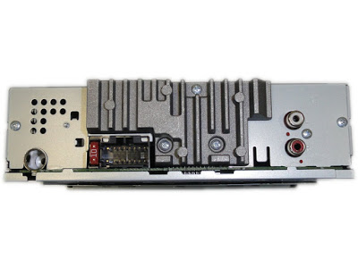

Ahoj chci se zeptat, v autě mám rádio, které má pouze výstupy co jsou na fotce. Přední reproduktory mám napojené na ISO a teď bych si chtěl dát do plata 2 další reproduktory, ale chci je mít i se zesilovačem, abych měl přípravu na subwoofer... Je možné pomocí jen 2 CINCH mít na 4 kanálovém zesilovači 2 reproduktory a 1 Subwoofer? Děkuji za rady. (Pioneer DEH 1500UBB)

o 13.02.2015, 16:25 | Dexter | Upraveno: 2015-02-13 16:26:42
Ano, muzes pouzit kabely tzv. Y adaptery. Rozdvoji ti signal a pripojis treba k tomu 4ch. zesilovaci.

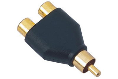

o 13.02.2015, 16:33 | Lightning | Upraveno: 2015-02-13 16:34:09
Dobře děkuji, ty Y rozdvojky stačí levné(foto) nebo se kupují nějaké dražší kvůli kvalitě přenosu? A je nějaký rozdíl v kvalitě, když mám rádio se 4 výstupy než když to rozdvojím? Nejsem typ co má okýnka dole a subwoofer zaplý na plný koule, aby mě lidi slyšeli přes celý město...

o 13.02.2015, 16:39 | Dexter | Upraveno: 2015-02-13 16:39:55
To na fotce nee. Koukni na nejaky hifi shop napr. [ Link ]
Jinak bych ti doporucil dat predni repro na zesilovac +sw a ty plato nechat na radiu.

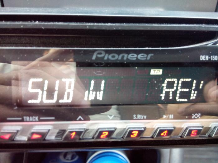

o 09.03.2015, 16:45 | Lightning
Zdar, zapojil jsem autorádio se zesilovačem. Ale v nastavení rádia mám v nastavení audia pouze viz foto, tedy hrajou mi jenom basy do 200Hz jak udělám, aby tam byly i výšky? Dík

o 09.03.2015, 20:27 | Lightning
Nevíte někdo kde se nastavuje, aby na výstupu bylo prostě 20Hz-20kHz? Podle manuálu výrobce jsou ty RCA výstupy na rear(zadní) a SW. Já jsem si myslel, že to má jen na SW, ale když to píše výrobce...
o 09.03.2015, 20:48 | MARWiN | Upraveno: 2015-03-09 20:49:41
což si takhle přečíst návod,hmm? [ Link ]
je to na straně 8...kouzelný slovo je "SP-P/O mode" ;)
ani to nebolelo, mně to trvalo tak 2 minuty...
o 09.03.2015, 20:54 | Lightning
Aha, já se v tom moc nevyznám, návod jsem projížděl, ale nevěděl jsem, že to dělá tato "funkce" Díky moc.
o 11.03.2015, 13:49 | Lightning | Upraveno: 2015-03-11 13:53:17
Ahoj pořád to nedokážu nastavit(nejspíše jsem blbý), udělal jsem vše podle manuálu, ale nikde v nastavení nemůžu najít rear/subw atd... Je možný, aby se to tam ukázalo až po připojení zesilovače na RCA výstup?
o 11.03.2015, 14:57 | Lightning
Tak konečně vyřešeno, návod je napsaný špatně. Na ruským fóru toto taky řešili, že jim nejde se dostat na sp-p mod a ono se nejdříve musí do podmenu (dlouhý stisk zapnutí) už mám nastaveno.
