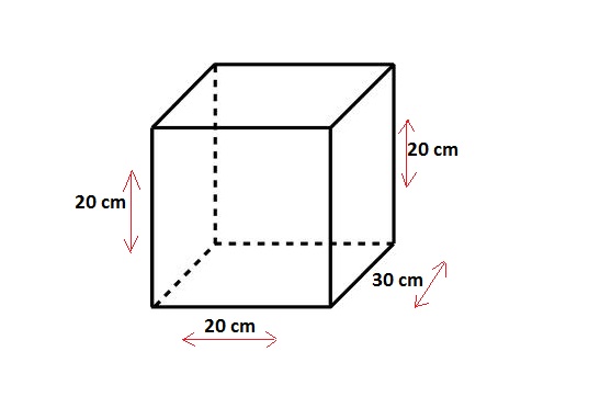

Potreboval by som poradit s ozvucnicou a woofrom do dodavky. Jediny priestor ktory mam je medzi sedackami, rozmer ktory nemozem presiahnut je 20x30x20cm.
Viete mi poradit aky woofer a zosilovac dat na tento rozmer. Asi bude z toho uzavreta ozvucnica, na bassreflex nebude miesto. Zosilovac by som polozil na vrch, a hrubkou by nemal presiahnut 5cm, plocha max 30x20cm.
Diky za vsetky rady

Problemom je, ze pokial su tie rozmery externe a ratam ze na zostavenie bedne pouzijes 2cm MDF, tak sa realne dostanes na objem 6,6L co je pre subwoofer malo. Ako pozeram tie rozmery, max by si tam vedel osadit 6,5palcovy sub (s limitmi mozno 8palec) ale aj pre ten by som isiel do objemu aspon 10-12litrov...

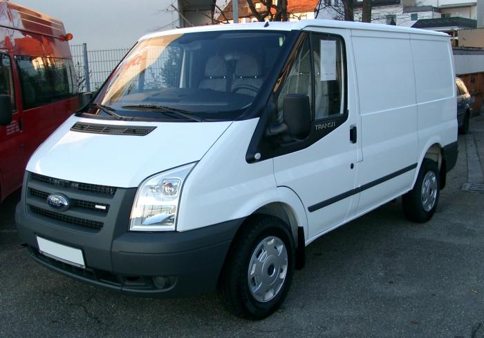

Este len dodam, ze to pojde do tejto plechovky. Som v nej do 300km denne tak aspon sa potesim trocha akoze-bassom :)

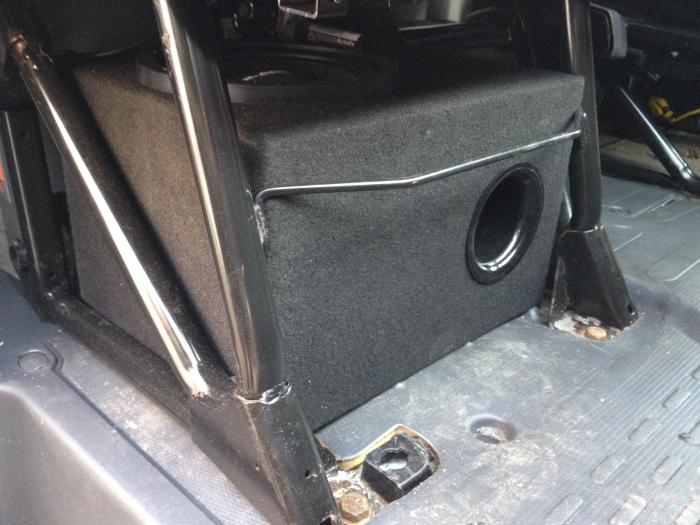

Škoda že nemáš miesto pod sedačkou. Toto som narval známemu.

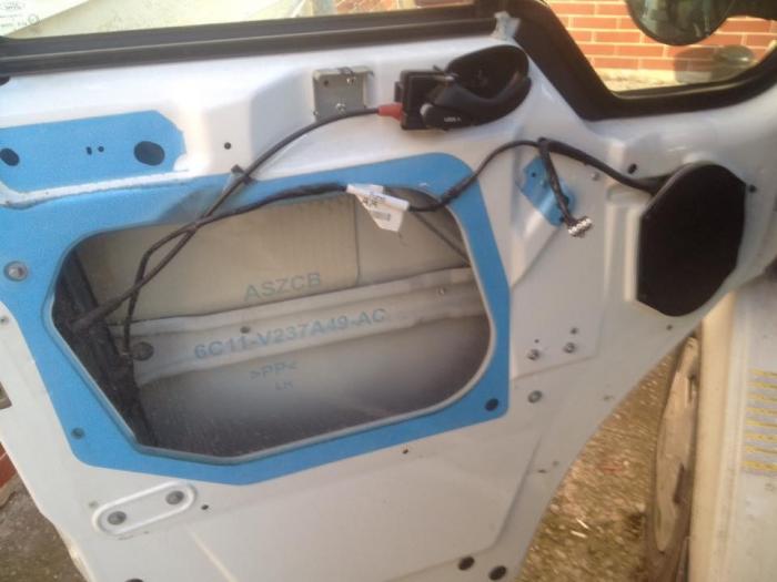

Aj nad tym som uvazoval jak si pripomenul, ze dvere vytlmit a dat tam nieco ine, na rychlo som ich rozobral (velmi jednoduche, 5 srobov a 5 klipov, 5min. robota) a takto vyzera vnutro od vyroby. Rozmer repro je 6x8"
foto k příspěvku  od mochitko
o 13.02.2015, 19:39 | Jarda S.
to nejni zrovna štastnej rozměr, lepší by bylo použít MDF a dát kulatou klasiku jestli se vejde pod tapec
o 14.02.2015, 10:27 | noclue | Upraveno: 2015-02-14 10:28:22
No, tak s tou dierou vo vnutornom plechu to spodky nema sancu zahrat
Takze 1. Uloha vytlmit. Nemusis to prehanat, staci odmastit a jeden vacsi plat cca 80x40 na vonkajsi plech a jeden na vnutorny, tu vacsiu dieru este zavriet 2kou plechom a tak prelepit alubutylom. Ziadne bitumeny a ine sracky. Normalny alubutyl od GZ, Stp, B2.
Ak to dobre vytlmis, budes mat z origo repro viacej spodkov a to je ak som pochopil to, co chces

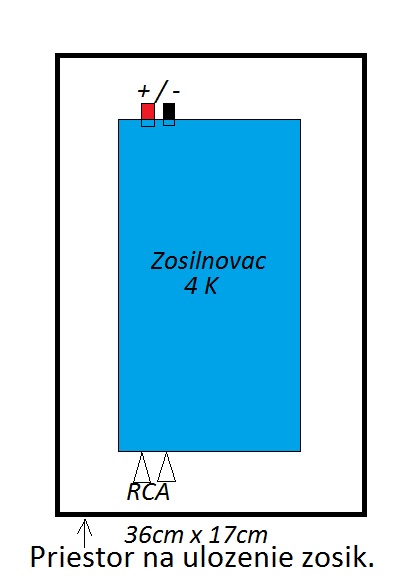

Mate nejake vyhrady k tomu, resp. mate nejaku alternativu alebo odporucanie co sa tyka kazdeho komponentu? Ak by ste chceli odporucit iny zosilovac tak prikladam podorys maleho priestoru kde bude ulozeny (odkladaci priestor pod soferom).
Diky za vsetky tipy/napady.
