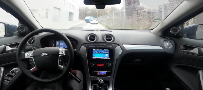

Ahoj, dřív než začnu něco řezat, cítím povinnost zeptat se veřejně, jestli se někomu nepodařilo z této potvory (Travelpilot NX) vytáhnout obstojný signál. Ven nepude, protože má v sobě zobrazení klimy a podobné ptákoviny.
Jsem smířen s myšlenkou druhé HU, ale pokud existuje efektnější řešení milerád se poučím. Výsledkem mého snažení má být 2w aktiv + sub.
Děkuji za cenné rady, doporučení a informace.

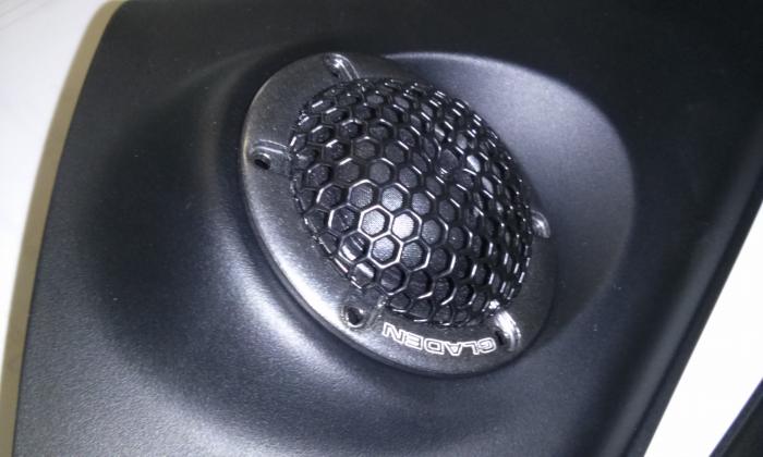

Dock je doma a DSP čeká u prodejce... Trochu jsem sondoval, jak směrovat výšky a vzhledem k tomu, že pásly perfektně do origo domků a bylo mi řečeno, že dobře snesou po rozehrání off-axis, tak prozatím takhle...
