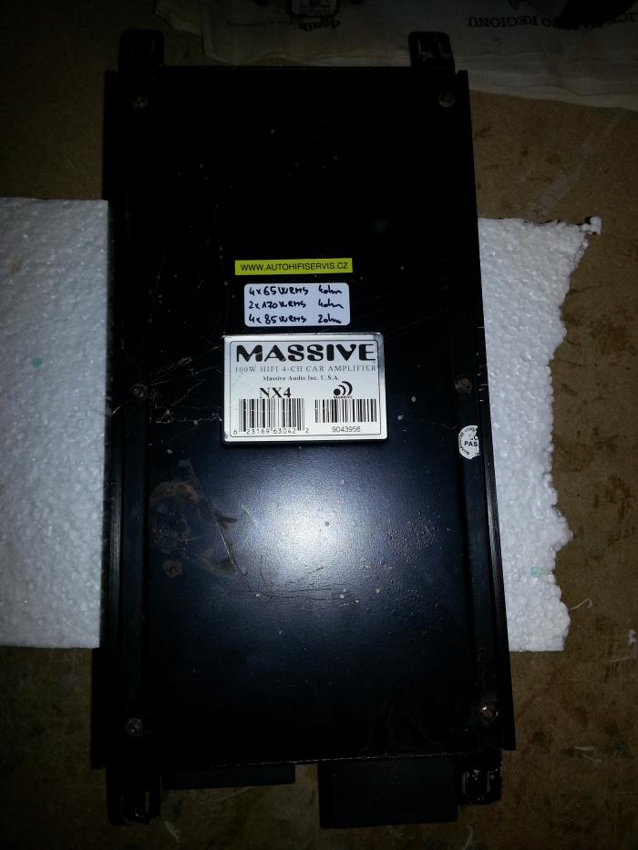

o 07.12.2014, 05:42 | radaman
Výkon NX4...
tak sem napiš rozměry ne?

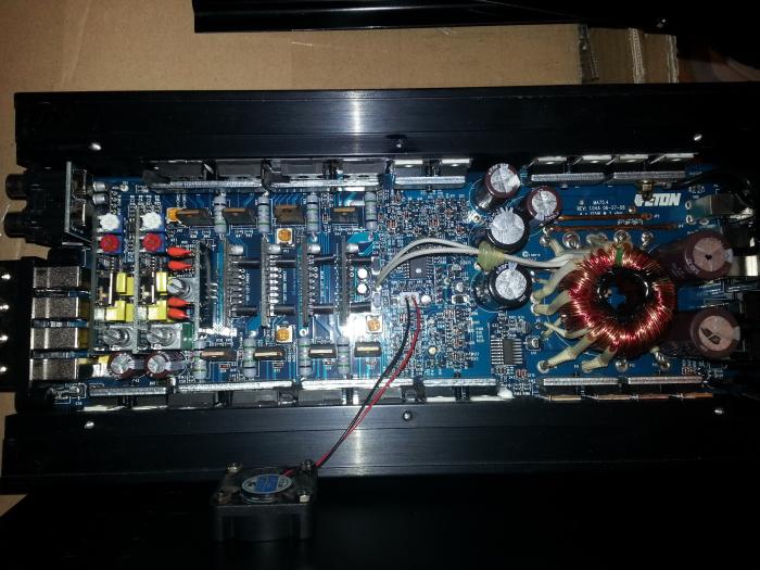

o 07.12.2014, 20:51 | radaman
TommyDS: teda ty víš taky všechno :-D jelikož zatim nikdo nedal rozumnou nabidku tak onich přemýšlím na front 3Way...docela koukam, že jsou stejny jako ARC...měl jsem KS500.1 na Ultimu SC124 v CL a byl jsem hodně překvapen co zes dokazal...v BR to byla brutalita :-D
