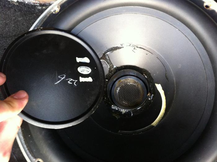

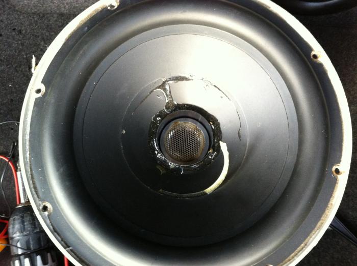

tak nasli sme chybu..vrchnak rezonoval preto to hralo divne a uz odpadol..poprosim radu cim to zalepit alebo popripade ked to nemam robit sam tak komu to dat vdaka.

o 09.11.2014, 21:59 | noclue

o 09.11.2014, 22:35 | Fonfy | Upraveno: 2014-11-09 22:36:20
ja som to nepouzival noclue :)) kupil som ho este ja za par eur takze je to jedno ale chceme ho opravit... uz 4 mesiace ho ma kamos..neviem ako sa toto podarilo len prosim o radu..chce aby mu to opat hralo
o 10.11.2014, 10:52 | rebel | Upraveno: 2014-11-10 10:53:16
tohle by sem přilepil černym plyuretanem . Několikrát sem to tím lepil a v pohodě
neco takového je toho mraky [ Link ]
Jen ten vrchlik je lepsi zespod zdrsnit
o 10.11.2014, 11:53 | Fonfy
Ok vdaka za radu, kupim hento lepidlo a "vrchlik" zospodu obrusim jemne.
o 12.11.2014, 20:33 | noclue
nezabudni potom poriadne odmastit :)
o 12.11.2014, 20:56 | Fonfy
cim najprv odmastit? tech. lieh?
o 12.11.2014, 21:18 | Jarda S.
líh/ředidlo/benzín
