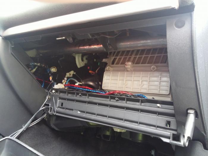

Pozri ako to u mna za kastlikom vyzera. Bojim sa ze toho vela nebudem pocut nakolko je vela somarín medzi tou časťou za kastlíkom a nohami. Máš s tým skúsenosti? Poprípade už si to u niekoho skúšal?

Takže foto priestoru za kastlíkom.

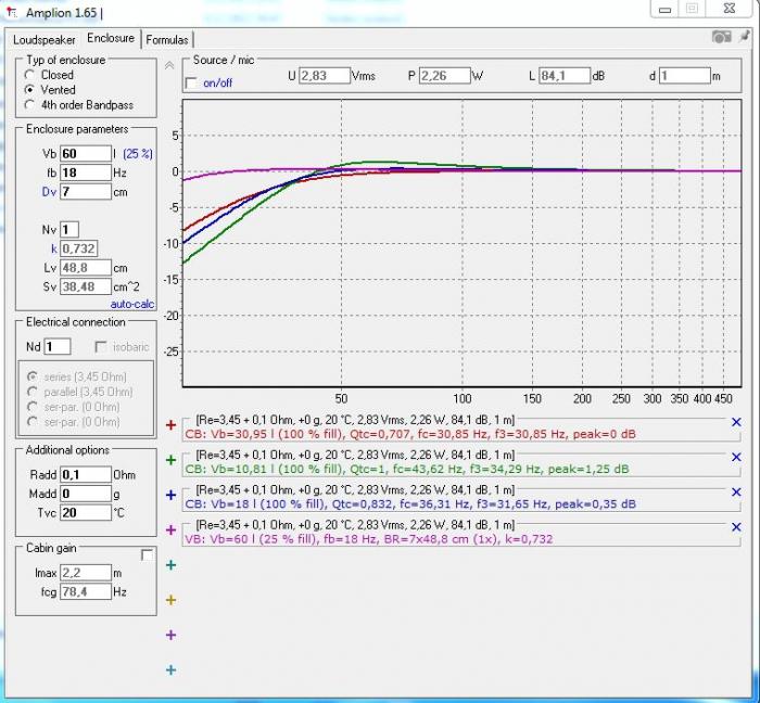

Mam na prodej Scan Sapeak Revelator 9"
closed 12-30 lirtů
BR 60 litrů

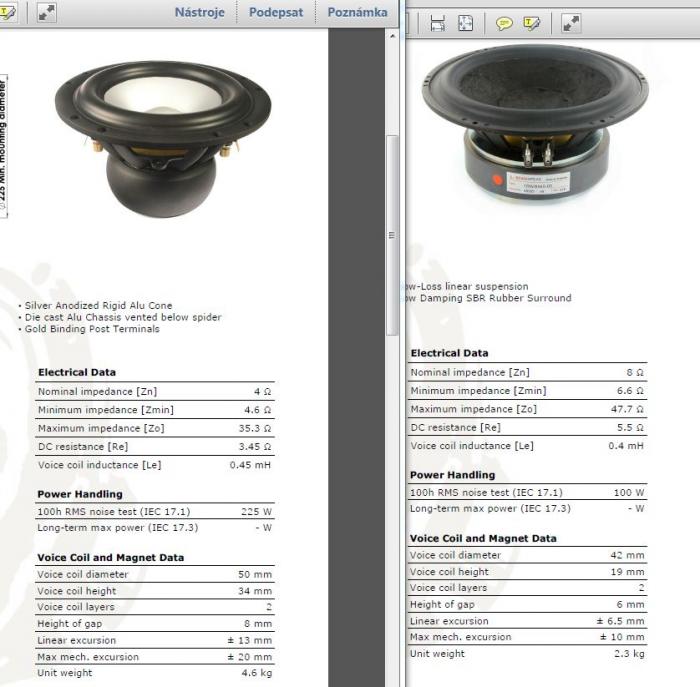

noclue: co použít od Exactu dva kusy 18W do BR? Na plochu jsou jako 9,5" palec a chtěj kolem 15 litrů jeden.

duri pozri tu: toto je jednoduche downfire: [ Link ]
Este lepsie to ma nemecky ODR Touran a IVLS - tam je repro smerom k motoru
Kastlik je modna zalezitost.
radaman: ak myslis m182w - nove tak tie by mali ist na +-20-30L dvere, na 15L som ich nepocul.
Treba skusit jeden v bednicke odladit... ale bude to celkom battle, lebo musis ladit pod reso (tusim 70Hz) a potom aktivne vyrovnat priebeh okolo rezonancnej frekvencie.
Ako nahradu 23w by som to ale nevidel, 2 x 182w maju asi stvrtinovy xmax, pri zrovnatelnej ploche...
o 22.10.2014, 17:18 | radaman
noclue: mam přímo 18W8545 od SS a ty jsou +-15L BR jeden kus, už jsem je slyšel a spodek se mi líbyl víc než na 23W...to by asi chtělo do BR nebo BP, byly zvukově blíž Ultimu než 23W, hodně změkčujou. Zkusim oasdit ještě spolu do jedné bedny a uvidím. Šlo mi jen oto že by se líp umístily dopředu než 23W.
