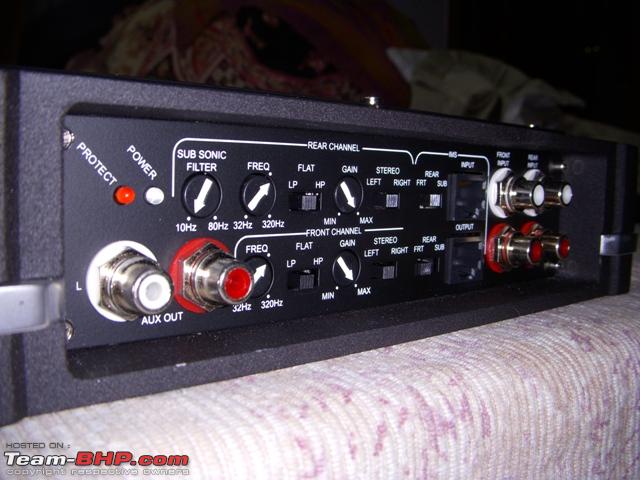

chcel by som Vás poprosiť o pomoc pri nastavení 4 kanálu, jedná sa konkrétne o Harman Kardon CA470. Komponenty, ktoré naň chcem pripojiť sú nasledovné:

Takže ako to najlepšie nastaviť a hlavne, čo ako prepnúť a aké hodnoty ponastavovať. Dajme tomu, že výšky dám na front a stredobasy dám na rear. Prosím poraďte mi. Gain samozrejme viem, na čo slúži, ale v tých ostatných veciach si nechám radšej poradiť. Vopred ďakujem každému ochotnému človeku, čo mi poradí.

prikladám foto zosilňovača

o 24.09.2014, 08:13 | VWDave
Tohle ti nepujde, ten zesilovač není stavěn na Aktiv, budeš muset mít rádio které umí Aktiv a nebo procesor
o 24.09.2014, 09:01 | Milhauzz
Tak tak, hodnoty děliček jsou pro aktiv naprosto nevhodné.
o 24.09.2014, 09:15 | ondrej.d
čiže ako by ste mi radili najideálnejšie to nastaviť a zapojiť? Mám k dispozícii výhybku Sinus Live, pri GZ výškach nebola žiadna výhybka.
o 24.09.2014, 10:16 | Siggi_z_BA
vysky pustit cez pasivnu vyhybku zosik nastaveny na HPF a dany na max hodnotu 320Hz. Stredobasy zapojit na priamo na zosiku nastavit tiez HPF ale tu nastavit niekde okolo 70-80Hz aby si ich nezatazoval frekvenciami ktore nezvladnu. Hore budu hrat tie stredobasy pokial budu vladat.
o 24.09.2014, 10:32 | ondrej.d
Siggi a čo s tým prepínačom Stereo - left right a tiež s tým Subsonic Filter? Predsa len aj tam treba nejakú hodnotu nastaviť, či to nechať tak, ako je na obrázku?
