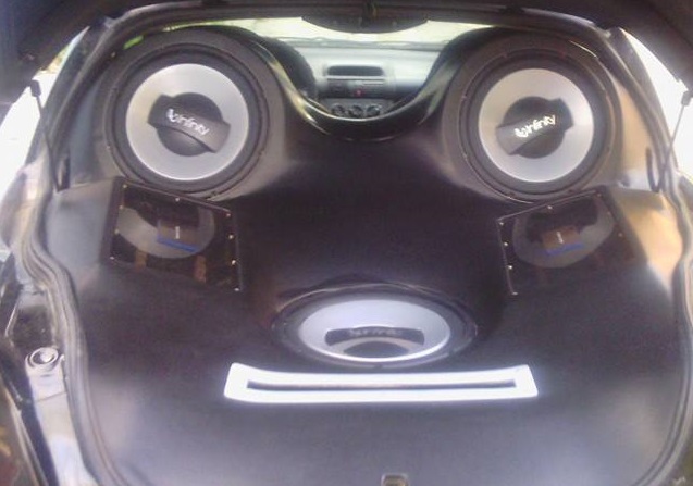

Hoď sem foto zástavby. Ať kluci mají představu jak to myslíš.

Dej nám sem nějake fotky zástavby
o 24.09.2014, 14:12 | peter0907
tu je tá zástavba
foto k příspěvku  od peter0907
o 24.09.2014, 14:13 | peter0907
fotky jednotlivých ozvučníc momentálne nemám, musel by som to celé rozoberať a je to dosť prácne.
