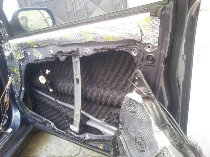

o 21.09.2014, 11:43 | Duri168
tlmiacim materialom.
foto k příspěvku  od Duri168
o 21.09.2014, 12:25 | Směty
Pod tím molitanem máš něco?
o 21.09.2014, 22:43 | Duri168
jj stp gold. Ale stale sa mi ten bas zda byt slaby. stale mam asi velky objem :/

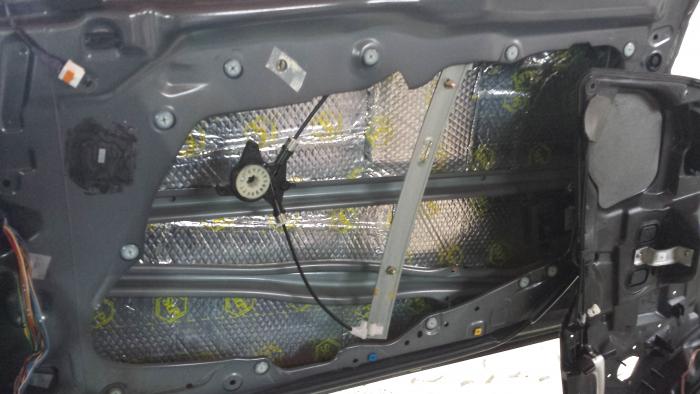

o 21.09.2014, 22:53 | Duri168
Ukážka z tlmenia.

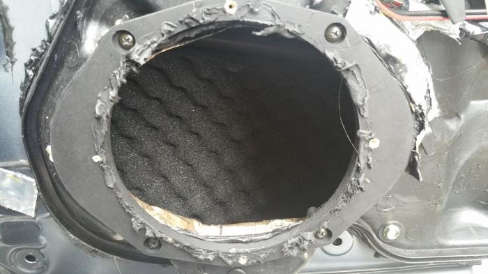

o 29.10.2015, 16:52 | Duri168
Nie, je na tom dieli medzi vonkajším plechom a tapacírom. To čo uzatvára ozvučnicu. Inak je to plastový diel spevnený z vnútra bituménom. Plus tapacír ma na sebe takú pohlcovaciu samolepiacu penu od gladenu.
Tieto úchyty som kúpil:
Ten tapacír tam vôbec nedržal, a cez tie diery utekalo vela tlaku, čo sa opieral potom následne o tapec.

o 30.10.2015, 00:10 | noclue
no uprimne, repro moze zahrat len tak ako je namontovane, cize z hentoho plastu... hmmm
nevies tam dat normalne kruzky (V4A, Alu, MPX, MDF) a poriadne ich chytit o dvere?
lebo takto to vyzera, ze sa repro nema o co opriet
o 30.10.2015, 11:07 | Duri168 | Upraveno: 2015-10-30 11:12:59
Neboj, mám tam MDF krúžky, a medzi spoje dávam alubutyl ale bez fólie. :)

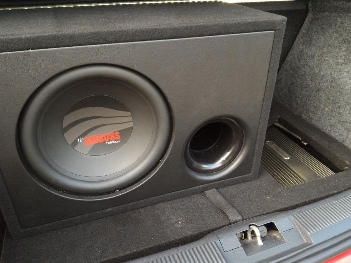

alebo
Zosík bude Sinuslive a1500.
Viem že čím menšia membrána tak tým rýchlejší bass a hlavne presnejší, ale ide mi aj trošku o tlak. :)

o 31.10.2015, 21:43 | Duri168 | Upraveno: 2015-10-31 21:43:50
Noclue, tvoj prispevok som potreboval :)
Myslím si, že by na moju hudbu postačoval ten subwoofer od Gladenu M-line 12. Aj papierovo vyzerá super podla Qes a mms.
To by nebola zlá volba, len sa bojím či ho neodfajčím zosíkom Sinuslive A1500.

o 01.11.2015, 10:05 | noclue
V mustangu je priamo za sedackou len 28cm vyska, teda sa tam zmesti max 25cm menic. Jedna 10" nema sancu stihat pri mojich stredobasoch, preto bol plan na 2ks. Ale ked sme spocitali konstrukcnu narocnost pri 2x75l netto v mojom kufri (male veko kufra a tym padom skladacka v kufri) tak padlo rozhodnutie na 2x arc8, nakolko tie kopu rovnako dobre a len na uplnom spodku im chyba troska plocha membrany 2x 310cm2 vs. 2x 230cm2
Ak by som bol mal kufor ala kombi, bola by to uplne jednoducha bedna...
