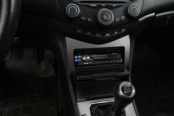

o 26.09.2014, 13:29 | Chris
zbytocne vyhodene peniaze, ked mozes namontovat dedikovane radio,
ja to mam takto.
foto k příspěvku  od Chris
o 26.09.2014, 14:29 | Petura
Chris: můžeš dát prosím víc fotek jak vypadá originální rádio, když se nepoužívá (co svítí na displeji)? ovládání z volantu funguje?
zvuk Alpiny vs. originalní rádio?
kde jsi koupil ten rámeček na rádio? [ Link ]
jaké je podsvícení ovlačů v accordu? mám dvě Alpiny 9880 a 9882 (zelené + oranžové vs. červené a modré)
o 26.09.2014, 15:14 | Chris
- foto mozem spravit, ale to radio sa pouziva len ako ovladanie klimy/kuranie. Radio nezapinam a je nezavisle od ovladania klimy. (neni zapojena antena a zapojene repro len v zadnych dverach - origo)
- nefunguje, ale je na to kopec interfacov na prepojenie, pasuje aj z Acura TSX co je to iste auto, lne pre US
- neviem porovnat, pretoze auto som uz tak kupil, predosly majitel to dal montovat do firmy.
- z alpiny ide na 4k, v plate ovaly, sub v rezerve, predne repro na radio, ale hraju slabo
- vid vyssie, ale daj si pozor s akou vybavou kupis, lb maju rozdielne dvierka. (comfort, sport, executive)
- bielo/cervene zavisi ci mas predFL or FL.
Ale je to prakticky jedno, lb zaklapnes dvierka a nestaras, takisto netreba odnimat panel, lb nikto nevie, ze je tam radio.
K radiu pripojis usb, ipod, CD a hraje celkom slusne.
Moj plan je opravit montaz po "majstroch"
- 16qmm nahradit 35-50qmm,
- predne dvere vytlmit GZDM 2500 Gold,
- MDF kruzky, lepsie kompa+natahat kabelaz k zosiku
- ovaly z plata vyhodit
- sub nahradit 8" v priestore zadnej laktovky
- takisto prekostrit motor
Material viac menej mam, len cas a priestor mi chyba. Preto som hladal aj fotky montazi, aby som sa vedel pripravit, ale uz som nejake nasiel z US for.
