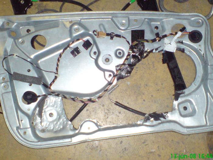

o 17.09.2014, 11:26 | macumoto
foto k příspěvku  od macumoto

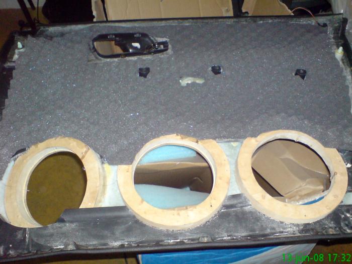

o 17.09.2014, 11:27 | macumoto
to som sa sekol dve foto rovnaké
o 17.09.2014, 11:28 | macumoto
o 17.09.2014, 11:28 | skoki
sprav najprv poriadne to čo máš a potom vymýšlaj s 2mi reprákmi. Ešte si nepočul dobre hrať tie komponenty, ktoré máš v aute...

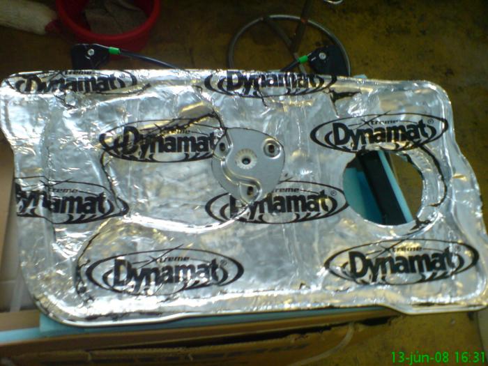

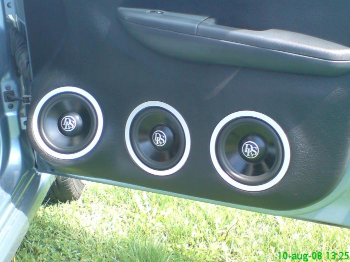

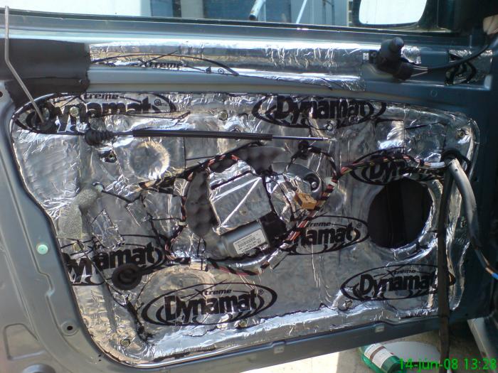

o 17.09.2014, 11:37 | macumoto
tak ako skoki píše: vo fábii by si musel urobiť komplet nové dvere z lamina aby ti vošli dve repra, tak ako ja. Teraz mám 206 peugeot s dvoma stredobasmi a je to opticky pekné ale naladiť sa to dá len ťažko.Vlastná skúsenosť. Daj iba jeden a daj mu poriadne W,.

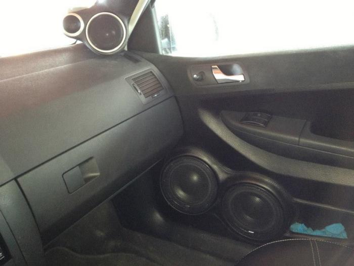

o 17.09.2014, 21:08 | tycon
tu máš niečo čo som robil strašne dávno,snáď to už pochopíš
