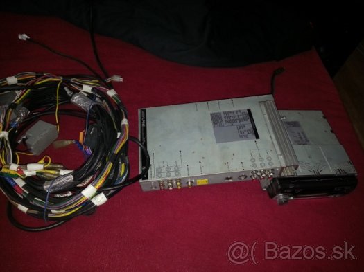

o 01.09.2014, 20:42 | Roman321
mam iba toto
foto k příspěvku  od Roman321

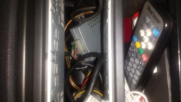

Máte pravdu , ted jsem to hledal , ten dc konventor je v kovové schránce ,ne plastové .
o 01.09.2014, 22:04 | pepe689
Ted sem to zkousel bez nej je to mrtvy....ono pak jeste muzou zlobit pojistky v radiu ale bez tohoto to nemakalo
