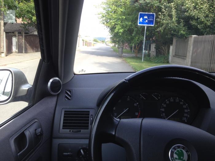

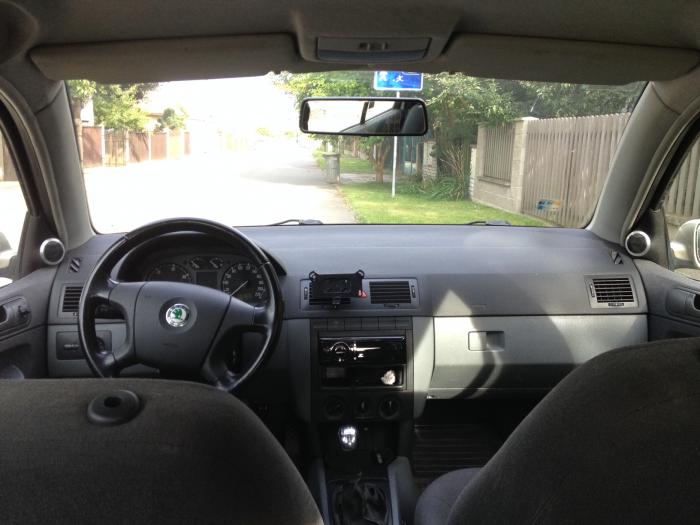

Tak problém byl z větší části způsobnej rozbitym vejškáčem v zadních dvěřích, nicméně stejně to neni úplně ideál, hlavně i vyvážení, mám pocit jakoby mi do každýho ucha hrálo trochu něco jinýho.
Vejšky mám zastavený u zrcátek, směrováno křížem - pravá na řidiče, levá na spolujezdce - viz. foto.

nevim jak konkretne u tn52 ale u tn51 je v manualu doporuceny smerovat obe vejsky nad radici paku.
kazdopadne univerzalni poucka aby to bylo vzdycky 100pro neni - snad jen zkouset, zkouset, zkouset...
