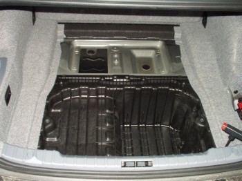

Potrebujem poradit. Mam doma 10 subwoofer a neviem ako ho mám osadit. V bmw je taká odkladacia vanička, len nemám predstavu ako by som na vrch osadil dosku. Bol by velký problem keby som ju pripevnil zo spodu na koberec a nan pripevnil repro ? Plato by sa tak zdvíhalo spolu s repro.

o 17.07.2014, 22:49 | hovado
tak to je
foto k příspěvku  od hovado

pripevnit dosku na koberec mi pride nie velmi stastne riesenie, ozvucnica musi byt pevna a tuha, nevidim dovod preco by si to mal potom otvarat. Ja odporucam osadit ozvucnicu do toho priestoru...

No len neviem ako ju tam upevnit aby bola zapustena. To plato je vlastne v strede zlomene. Mohol by som tu polku urezat a podla nej vyrezat dosku ktora by sa ocalunila.

pokial chceš dať iba dosku hore a do nej basak to nebude dobre lebo ti to bude po bokoch "fučať". Najlepšie by bolo spraviť spodok ozvučnice z laminatu a na vrch ozvučnice dať mdfku a do nej zapustiť reprák, prípadne ak nechceš laminovať tak spraviť z mdf dosiek presne ozvučnicu, ktorá tam bude pasovať.

hlavně ta vanička je myslim komplet plastová, takže bude potřeba určitě udělat komplet ozvučnici, nejlépe jak píše skoki, laminát + deska

No nerobil som ešte laminatovu ozvučnicu ale tak skusil by som ked mi poviete ako na to . Dat tam presnu ozvučnicu sa mi zda tiez dobrý napad. len by som tam prišiel o nejaké litre . Meral som to a vošlo by tam 28x36x23 š/d/v. Co je len 23 litrov. Basak je Morel Primo 10.
