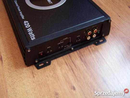

o 17.07.2014, 19:17 | MartiN23Z
a na zesilovac to zapojim
na input??a jak to spravne nastavim??kolik HZ?v tomhle smeru jsem laik:)a podle ceho mam nastavit na zesilovaci level?je u toho rozmezi 8V-100mV??
o 17.07.2014, 19:22 | MartiN23Z | Upraveno: 2014-07-17 19:25:49
foto k příspěvku  od MartiN23Z
o 17.07.2014, 19:24 | MartiN23Z

o 18.07.2014, 12:27 | ZoRG
Ano na zosilovaci das cinch do konektorov INPUT.
Pokial si nastavis SUB-OUT a LPF filter na radiu ako som ti pisal vyssie, na zosilovaci nastavis prepinac X-OVER do polohy FLAT.
Deliacu frekvenciu (LPF) pre zaciatok nastav na cca 80Hz. Nasledne upravis podla toho co ti bude vyhovovat viac.
Gain (LEVEL)ako Milhauzz.
