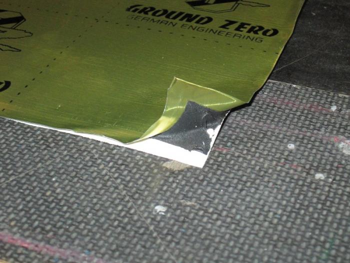

Realita: tlumící materiál Ground Zero GZDM AB má při vysokých teplotách nešvar chytat se na okrajích přenosové folie.
Jsou tedy dvě řešení:
a) méně pohodlné - materiál kapánek schladit, například vložením do lednice nebo chladné místnosti
b) pohodlnější a i praktičtější - materiál nařezat na menší kusy a aplikovat jej po částech s tím, že odlepování z přenosové folie začneme z vnitřní strany.
Ono nařezání beru jako samořejmost, málokdo nanáší zcela celé pláty, proto mě to přijde jako normální, čili bez jakýchkoliv problémů.

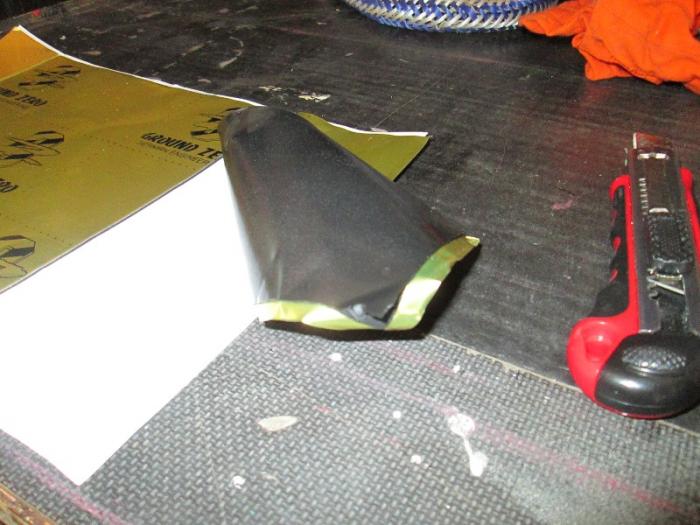

Nějaké to foto:
natrhat tlumení tedy umí každý :-)
foto k příspěvku  od CarMedia.cz

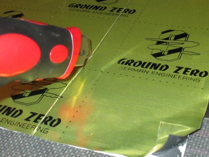

A teď naprosto normální aplikace
o 19.06.2014, 16:57 | CarMedia.cz

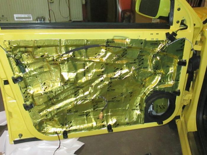

P.S. dnešní naprosto bezproblémová instalace do jedničkové Octavie..
o 19.06.2014, 19:25 | kubiik
pokud je nekdo tele a loupe to v teple z teto strany, tak to nemuze ani jinak dopadnout. Silent Coat tohle dela taky. ale jak pises, staci to logicky odlepovat ze strany rezu a bez problemu...
