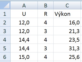

Původně jsem nechtěl ale nakonec jsem si s tím dal tu práci a spočítal jsem teoretický výkon jednoho kanálu analogového zesilovače autorádia v závislosti na napájecím napětí a impedanci reproduktorů - viz tabulka. Většina výrobců autorádií udává minimální impedanci reproduktorů 4 Ohmy, proto si myslím, že 3 Ohmy zesilovači autorádia vůbec nebude dělat dobře.
foto k příspěvku  od *konny*

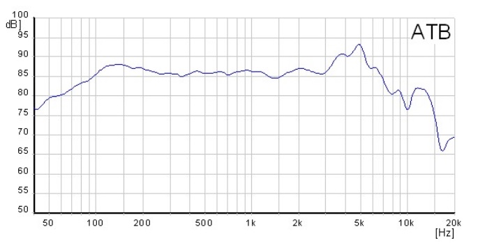

A teď k té citlivosti (necitlivosti) reproduktorů. Je potřeba se taky dívat na průběh citlivosti (vyzářeného akustického tlaku) při příkonu 1 watt v závislosti na frekvenci - viz obrázek (dle výrobce Gladen ZERO PRO 165.2 PP) . Výrobce udává citlivost cca 95 dB ale už neudává, že je to pouze na frekvenci kolem 5 kHz a ani nevím při kolika wattech nebo voltech = údaj k ničemu
