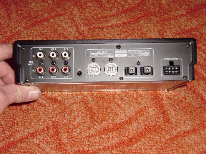

Dnes už konečne mám auto v rukách a je čas sa pustiť trochu to decentne poupraviť :) Takže týmto sa začína ďaľšia etapa Autohifi pre mňa :)
foto k příspěvku  od Toxxx

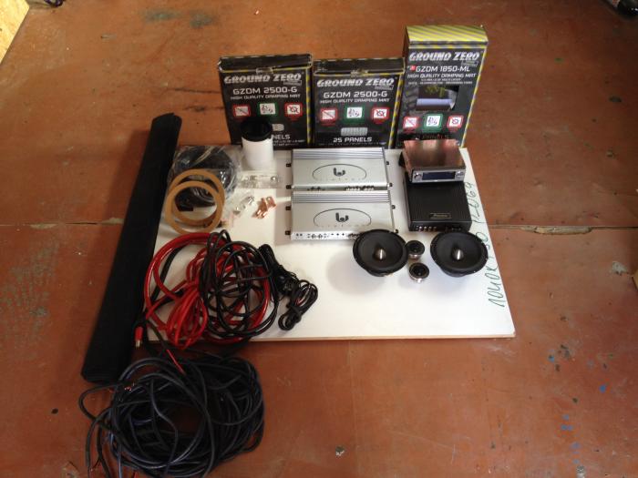

o 12.05.2014, 20:45 | Toxxx

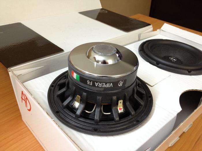

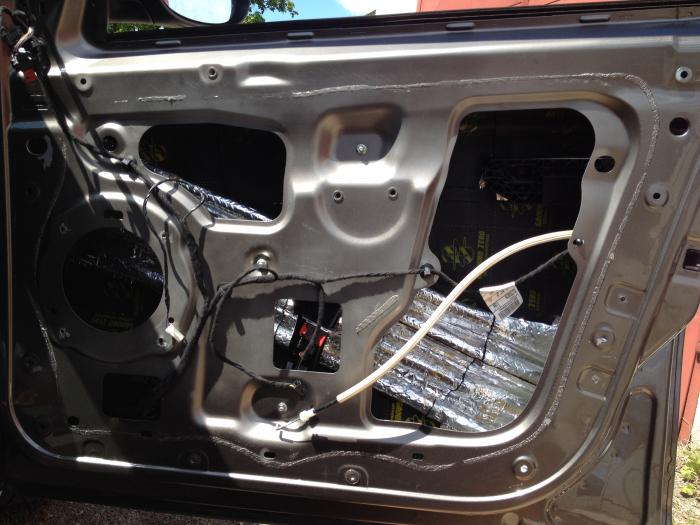

Niečo málo čo dám do auta. Vypadá to že P90 po neúspešnom predaji zostane v aute lebo ju nepustím za pár korún:) Zesiky zatial 2 a vypadá to iba na 2 way tento rok.

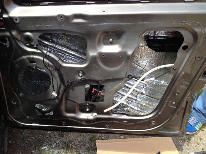

o 12.05.2014, 20:46 | Toxxx

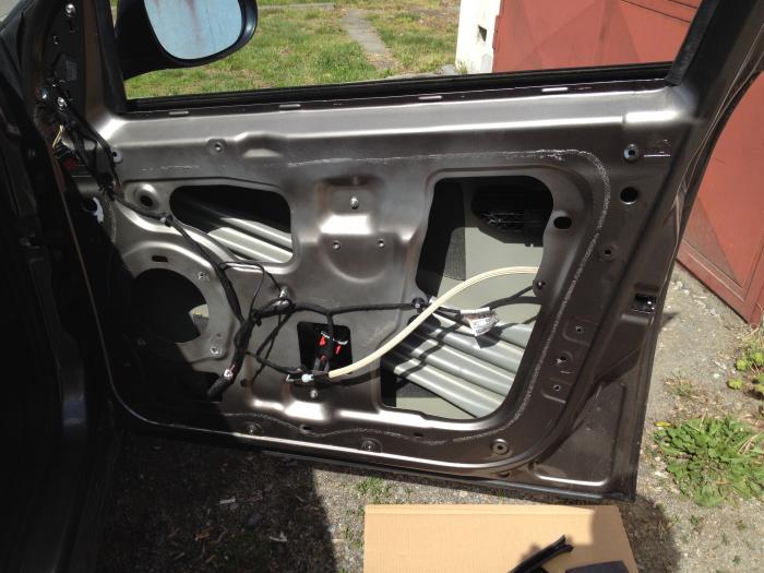

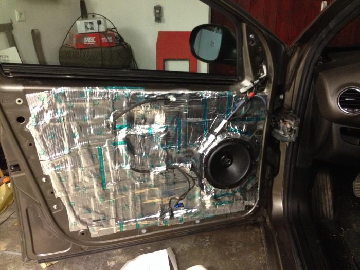

Klasika rozobrate dvere s celkom dobrým prístupom.

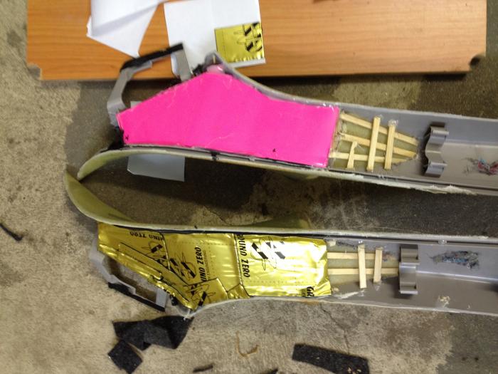

o 12.05.2014, 20:48 | Toxxx
Vytlmené GZ Golg.
o 12.05.2014, 20:50 | Toxxx
Následne na to použité ešte tlmenie GZDM ML:)

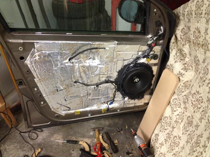

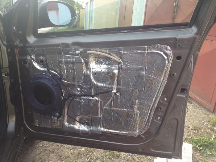

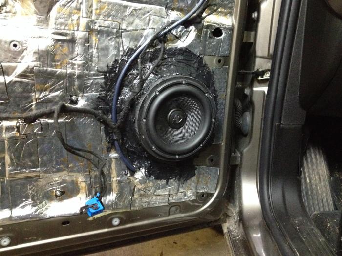

o 12.05.2014, 20:53 | Toxxx

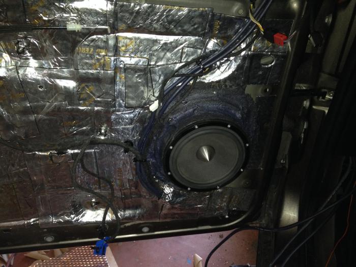

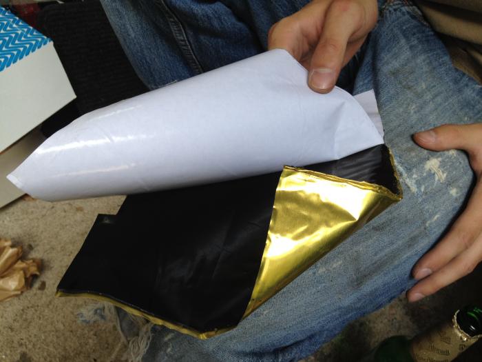

Nakoniec uzavretie dverí a nasledne pretlmenie. A na kružok použita Anti Noise pasta od CHP( [ Link ] ). Je to veľmi podobné Braxu ale predsa sa ti líši. Inak tvrde na slnku veľmi rýchlo a tvrdoť super. Pracuje sa s tým vyborne.

o 14.05.2014, 06:53 | Jardoss
Tie dvere si uzatvoril plechom či iba prekril tlmením?
o 14.05.2014, 09:42 | PekG
Ty ses do toho ale obul ;). držím palce aby to bylo v kupě co nejdřív.
o 14.05.2014, 16:55 | kubiik
diry jsou zadelane oblibenym materialem naseho teamleadera - plastem na reklamni tabule

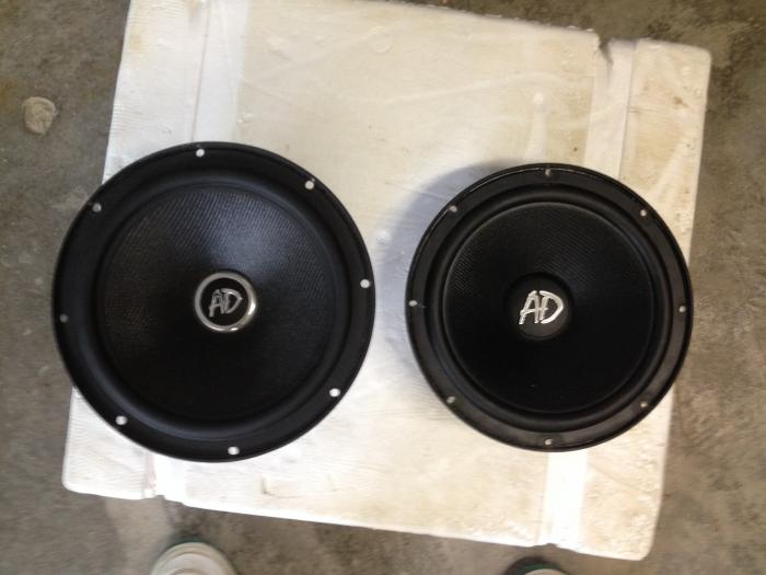

o 14.05.2014, 21:25 | Toxxx
No zmena v stredobassoch je :) Kuba má Phase AS vo dverách a moje sa už potulujú za Prahou :)

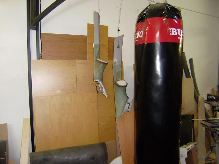

Jardoss: Je to uzatvorene takým plastom čo sa používa na reklamne tabule. Robí sa stým super a stojí to pár kč. kubiik to už napísal len som slepý :D

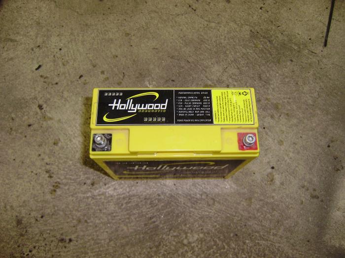

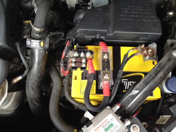

o 14.05.2014, 21:32 | Toxxx

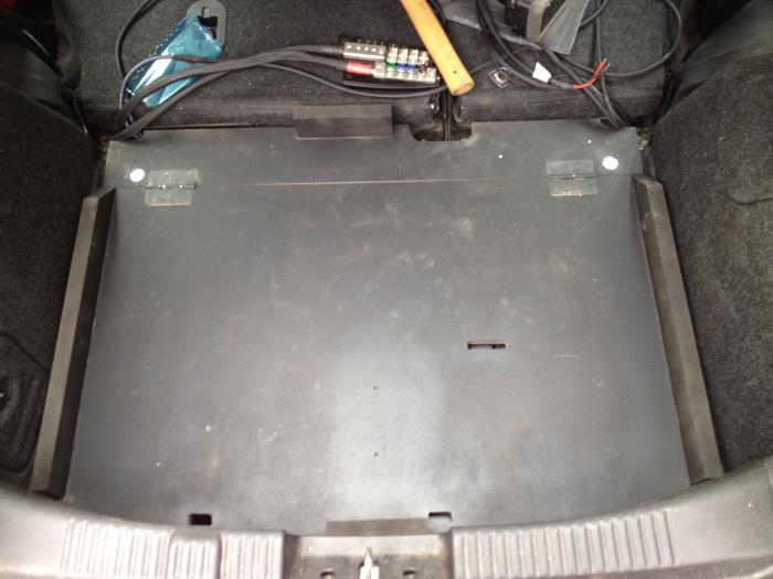

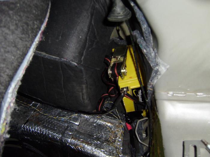

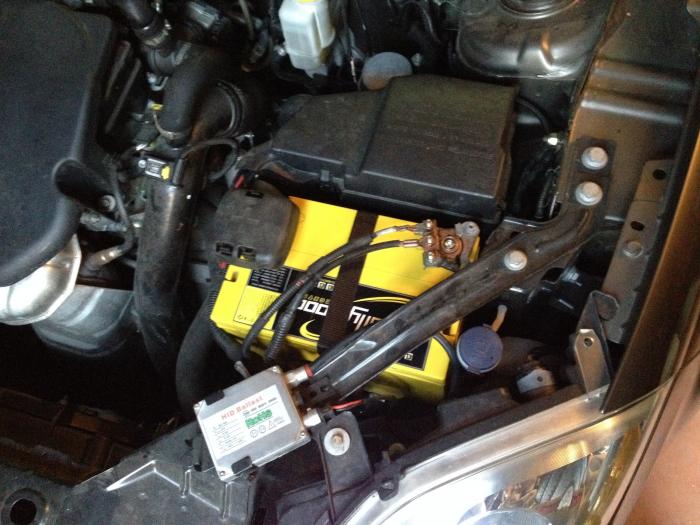

Baterka tiež na mieste. Inak maju to super vyriešené. Bál som sa že ju tam nedostanem ale úplne v pohode :)

o 16.05.2014, 09:11 | mr.brain
Není to něco jako plexisklo? Taky bych poprosil o link :) Jinak místo na baterku je docela ok, jen to nesmí být delší než 27 cm... (ale z JTD verze by tam měl jít napasovat delší ten spodní držák).
Napájení táhneš průchodkou u řidiče? Já chtěl u spolujezdce (krásně jde vyndat přihrádka u spolujezdce), ale musel bych kabel táhnout přes (za) motor a to se mi moc nechce :(
o 17.05.2014, 20:20 | Toxxx
wefa: Ja to kupujem u jednoho maníka takže odkaz nemám.
mr.brain: Ani neviem koľko sa tam vojde ale upraviť sa dá všetko :) Miesta je tam dosť. Kabel šiel normálne cez šoféra a v pohode. A ťahal som ho prahom spolu s káblami k repro a vošlo sa to :) Inak som mal vonku kastlík ale dať ho von tak som sa divil koľko som toho musel demontovať.

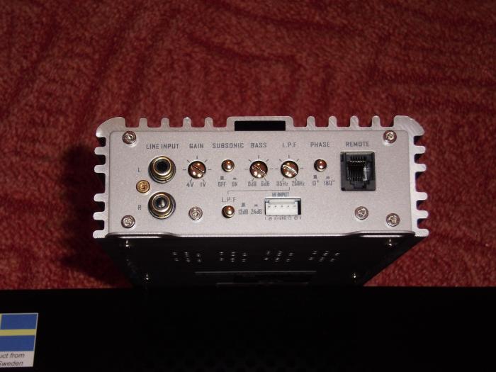

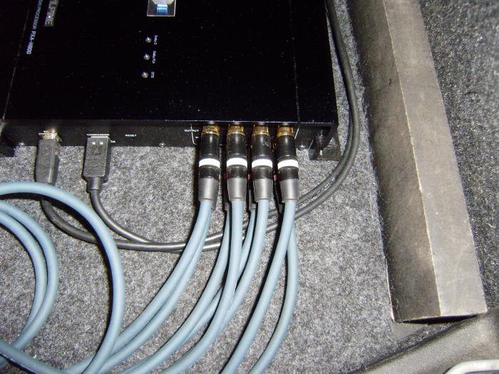

Všetko už funguje a hrá konečne. Vyhodil som preč
Audison Connection BBC 41P a 41N a zapojil na org svorky.

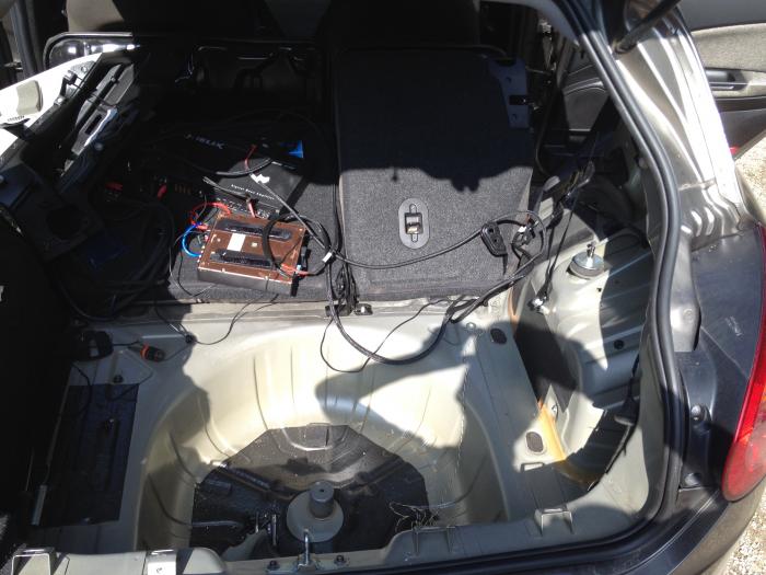

o 17.05.2014, 20:27 | Toxxx

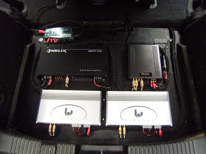

Na prasáka zapojene veci :D Bohužial niesu zesy tak to musí vydržať neakú dobu takto a časom bude upgrade kufru.

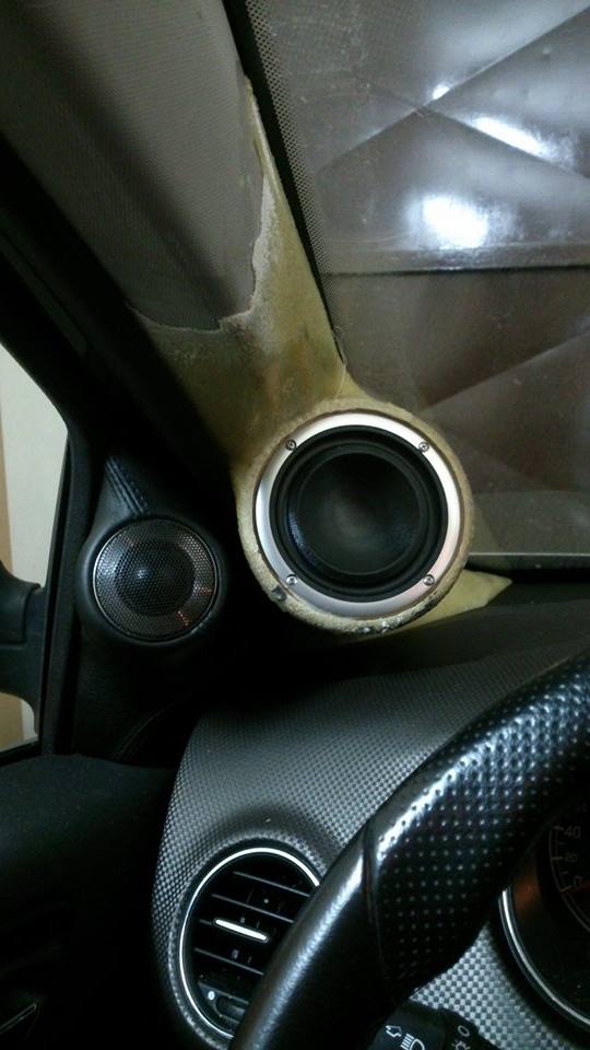

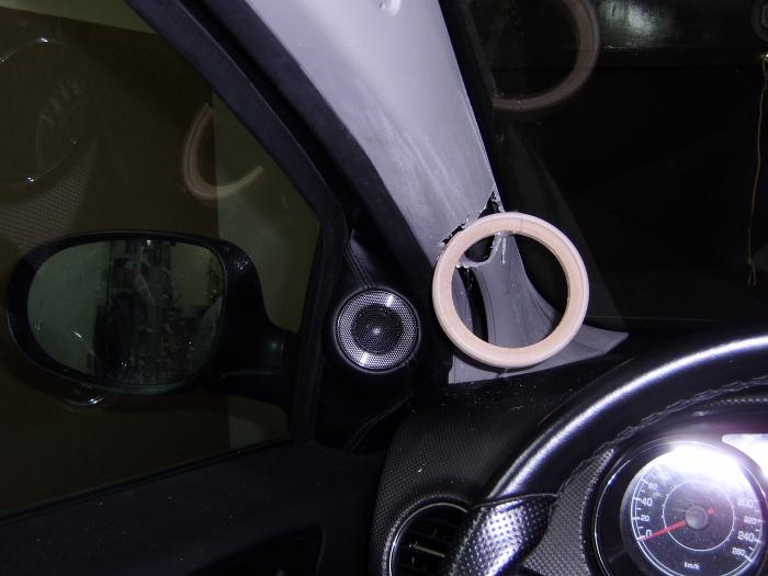

o 17.05.2014, 20:30 | Toxxx

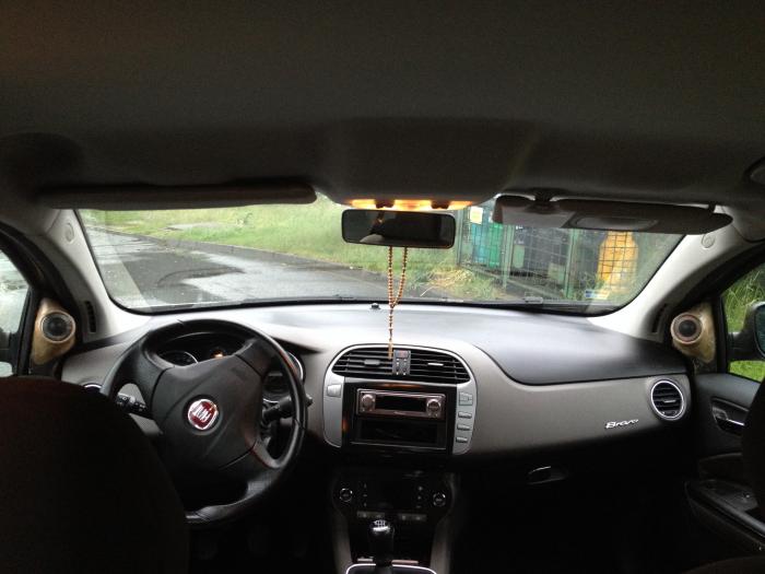

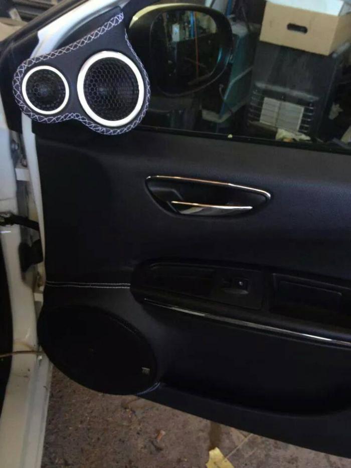

Domčeky som umiestnil do trojuholníčkou a dovod je radšej širšiu scénu než hlbšiu ale nič nieje navždy a mám to už nachystané 4 way keď sa bude upgradovať časom.

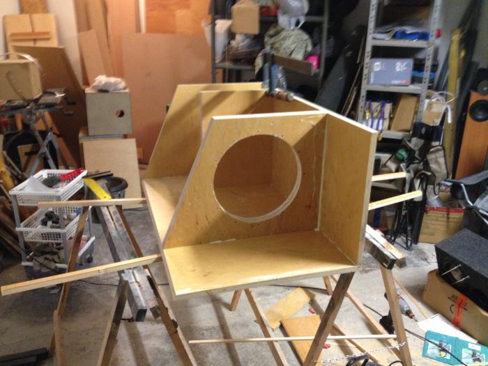

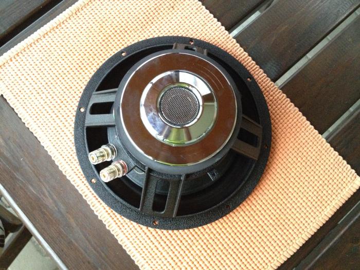

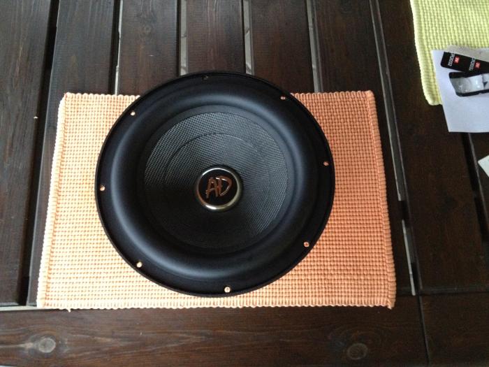

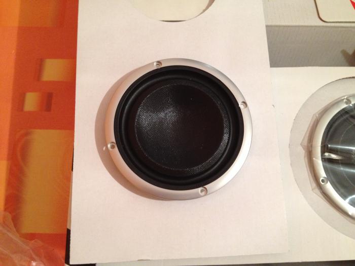

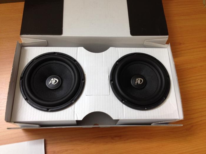

o 11.07.2014, 22:06 | Toxxx

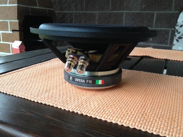

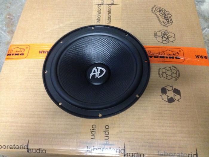

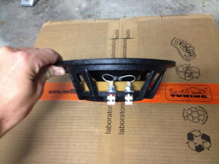

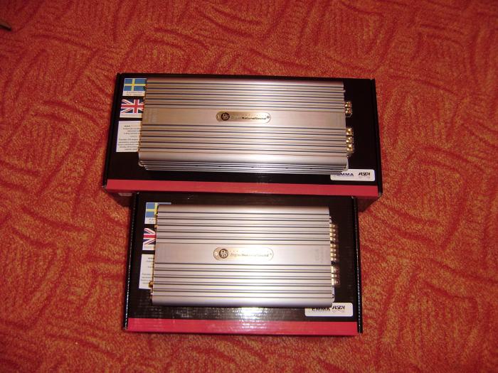

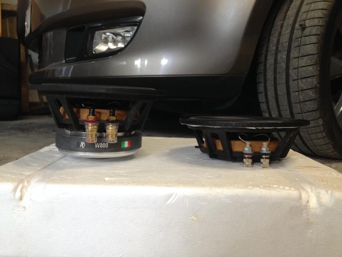

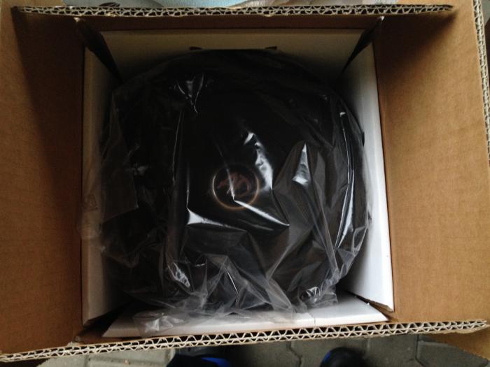

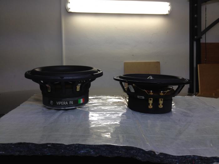

Po dlhom váhaní skúmaní hľadaní atď padla voľba na tento subík. Rozhodoval som sa medzi DD, Brax a AD Viperou. Všetky som počul takže už sa len rozhodnúť. Voľba padla na Viperu. Je vhodná do BR čo bola podmienka a nepotrebuje mega objem. Sice prišla v lacnej krabici z papieru( braxu som zvyknutý na drevené bedničky :) ) ale to predsa nemá na zvukový prejav žiadny vliv a aspoň viacej investovali do spracovania než krabice :) Zatial je v ozvučnici 36L s BR 100x250mm na rozohratie ale až dostanem veškeré info z Talianska sa bedňa upraví aby som z toho dostal čo najlepší subbas. Teraz to slušne tlačí čo ja mám rád ale rýchlosť mú chýba sa sub v tej bedni občas pláca ale na to že je to pokus už je to dosť slušné.

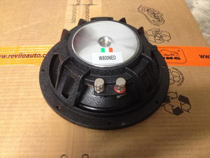

o 11.07.2014, 22:07 | Toxxx
o 11.07.2014, 22:10 | Toxxx
Ešte musím poprosiť Smětyho o výrobu spešl mriežky aby som zakryl koš a šrouby :)

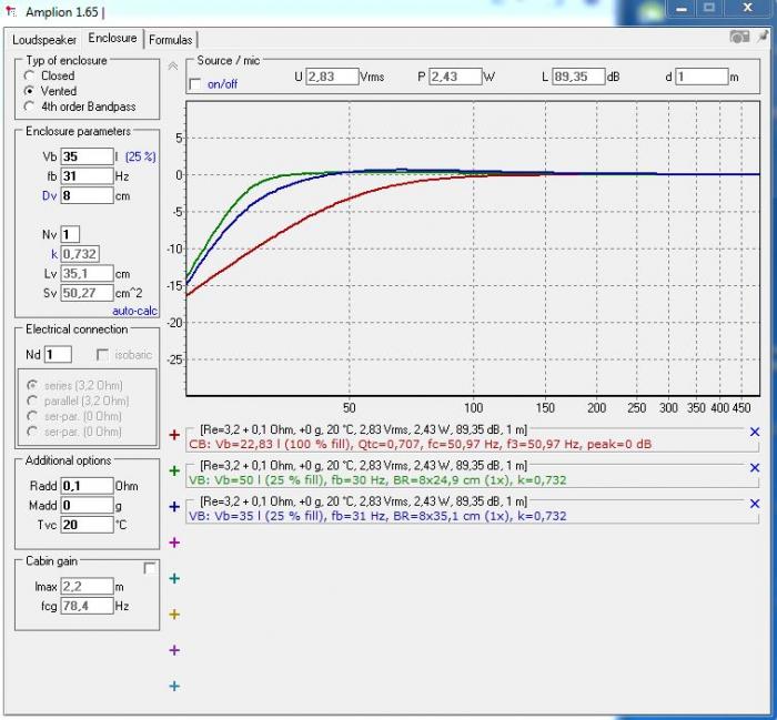

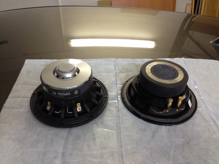

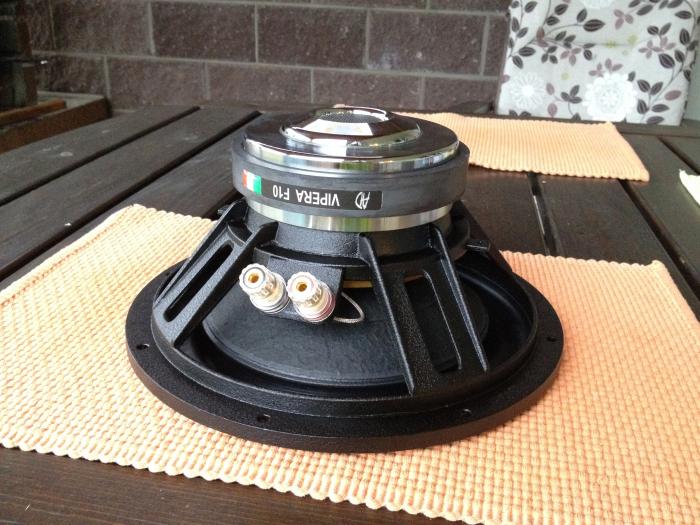

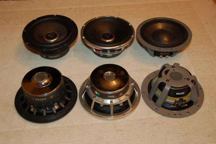

o 12.07.2014, 19:31 | noclue
bacha na tsp, mal som vipera f6, mm6 aj w800 a ozvucnice podla tsp udavanych vyrobcom nesedeli... pozri na rusky avtozvok, tam merali f6 a ked sme podla tych tsp postavili bednicky, tak to zacalo hrat;)
takisto w800 ma ist podla vyrobcu do malej uzavretej ozvucnice, ale ocela lepsie sa rozohral v 20 litroch...
pre porovnanie isli f6 dobre v 10-12 litroch, este aj v mojich 9l ozvucniciach s vatou to bolo ok.....
o 12.07.2014, 21:04 | Toxxx
Noclue: Hladam už celkom dlho niečo o Vipere f10 a zatial nikde nič tak ak sa nedá veriť TSP je to trošku na nič. Trochu si ma zaskočil s týmto. Ono keď sa nebudem mať od čoho odpichnúť to bude boj s ozvučnicou. Každopádne uvidím aká bude odpoveď z Talianska. Potom už jedine nechať sub zmerať. V Brne by mal byť niekto kto to dokáže. A ešte by tu v Třebíči by mal byť pán ktorý vyrába reproduktory tak by mohol premerať Viperu.
o 12.07.2014, 21:57 | radaman
V parametrech třeba není MMS...váha membrány což by neměl být problém zvážit. Dnes už se nedá věřit ničemu...
noclue: a co Scan Speak?
Toxxx: holt budeš stavět bedničky :-D
o 12.07.2014, 22:58 | Toxxx
Radaman: bednička problem není ale odladiť BR bude horšie;)
o 13.07.2014, 00:12 | noclue
problem je,ze ludia meraju tie repraky pri jedno watte, ale ty donho solis dajmetomu 500. repro merat pri malom vykone nie je problem, da sa to za par drobnych s obyc zvukovkou a softverom praxis....
vyrobca by mal vediet, do akej bedne ho dat, jasom aml info ohladom w800 od sailera, ten ich zopar zabudoval.
o 13.07.2014, 12:02 | hifim@ni@k
Hlavně aby na tu F10 nevycházel BR třeba 50 litrů nebo víc, to by byla škoda.
o 13.07.2014, 14:21 | radaman

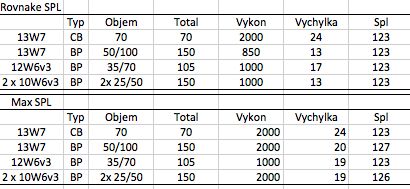

hifim@ni@k: no záleží jakej bude chtít průběh, ale simulece je jen informační vzhledem k "nejistým" parametrům...těch padesát si trefil, ale otázka jestli to má smysl...
foto k příspěvku  od radaman
o 13.07.2014, 15:54 | noclue | Upraveno: 2014-07-13 15:55:49
radaman nerozumiem, co scanspeak?
ja budem davat rev elator sub uvidime ktory a ako....
toxx pozri avtozvuk.ru, ti to mali
o 13.07.2014, 20:16 | Toxxx
noclue: Na stránke sa pracuje ale prezriem tak snáď o F10 niečo nájdem. Zatiaľ čo som našiel je že Je super do 28 a 30 Closed ale aj do BR lenže o ozvučnici a porte ani zmienka. Podmienka je že chcem BR.

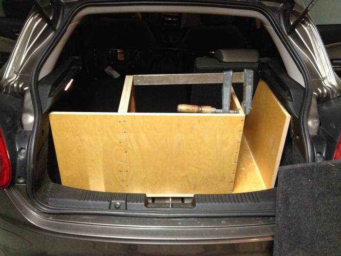

hifi: BR určite nebude 50L. Počítam do 35L max ale to bude beh na dlhú trať asi. Každopádne počkám na Talianov.

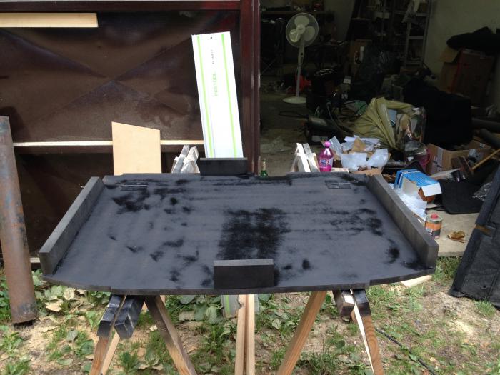

o 13.07.2014, 20:43 | Toxxx

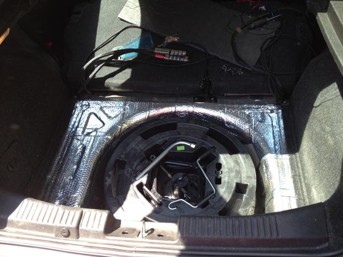

Povodne som tlmiť kufor ani nechcel ale už keď som to začal rozoberať koli podlahe tak som sa do toho pustil. No kecám ja nie ale kubiik mi pomohol:) Takže bolo použité GZ Gold,AB a CHP Damm.
o 13.07.2014, 20:45 | Toxxx
Bohužial mi došiel material tak dno u rezervy musím dodatočne dotlmiť.
o 13.07.2014, 20:48 | Toxxx
Fotka pre určitých ľudí ktorým nešlo odlepiť tlmenie od papieru:)
o 13.07.2014, 20:51 | Toxxx
Podlaha nastriekaná.
o 13.07.2014, 20:55 | Toxxx

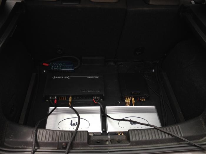

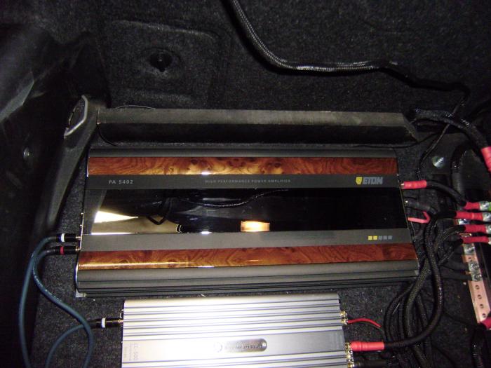

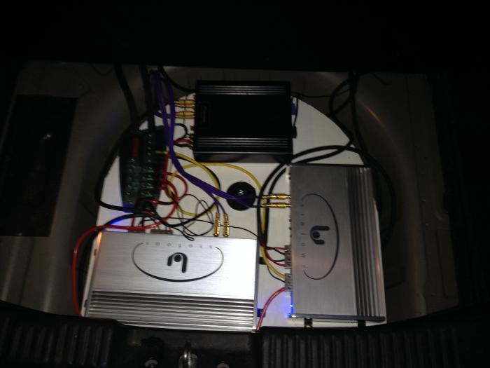

Zosíky a procík na mieste. Už len doladím kabelaž.
o 13.07.2014, 20:57 | Toxxx
Potiahnuť ešte a dať sklo a rýchla jednoduchá montáž pre na chviľku hotová.

o 13.07.2014, 21:10 | Marťas1
Nádhera, jen si říkám, jestli bude časen 3 way a sw, tak kam das dalsi zes?
o 13.07.2014, 21:22 | Toxxx
petis: No mne to príde už klasika :)
Marťas1: No je to jednoduché. Ak bude 2xGrave tak pojdu nad seba miesto Helixu alebo 1x Grave miesto helixu a 1x mono asi JL 1000/1 pod podlahu lebo tam mám miesto ;)

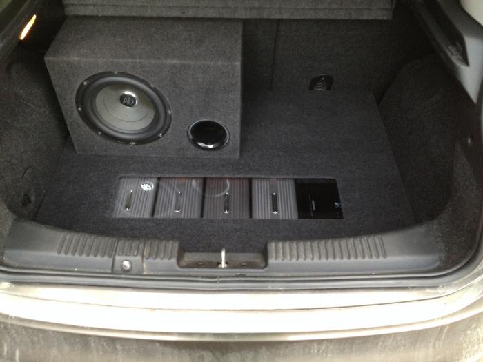

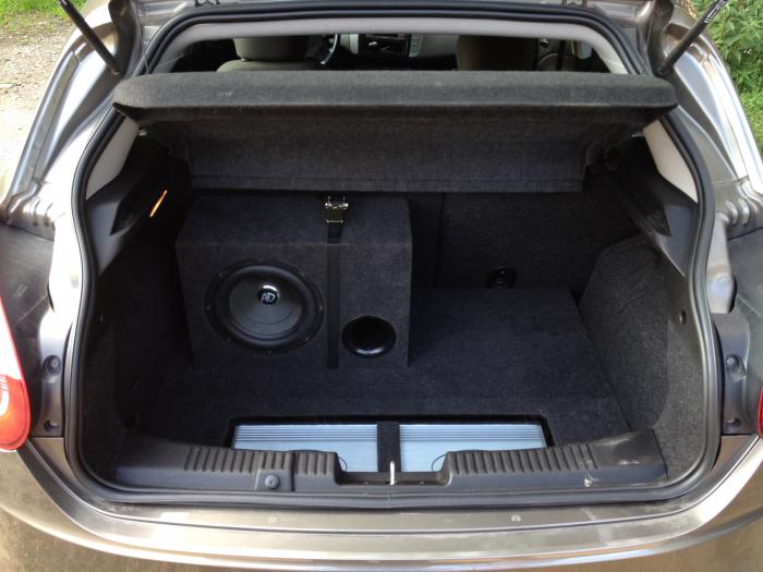

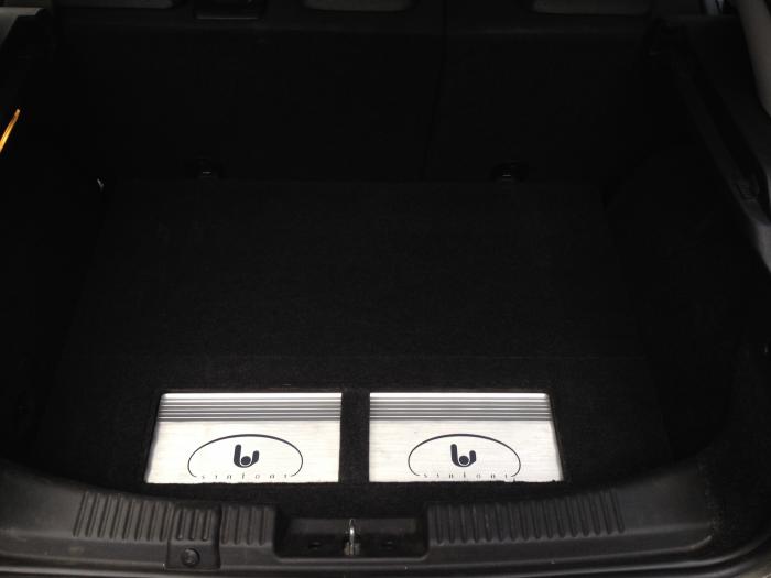

o 16.07.2014, 20:37 | Toxxx
Kufor hotový a čakám už len na sklo ktoré snáď bude v piatok :)
o 21.07.2014, 20:13 | Toxxx
Dúfam že takto to bude aj na finále ČR :)

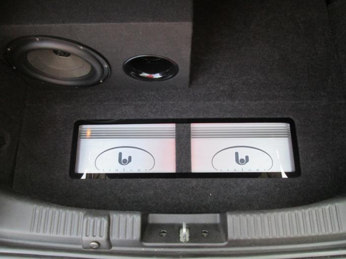

Sklo na zesiky už na mieste. Ozvučnica je už iná. Vyrobená podľa výrobcu len potrebuje BR 80x410mm a zahnutý do pravého úhlu.

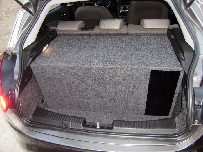

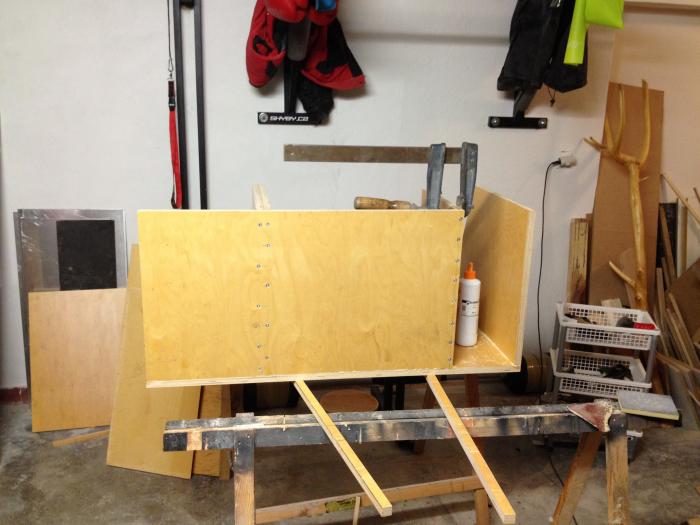

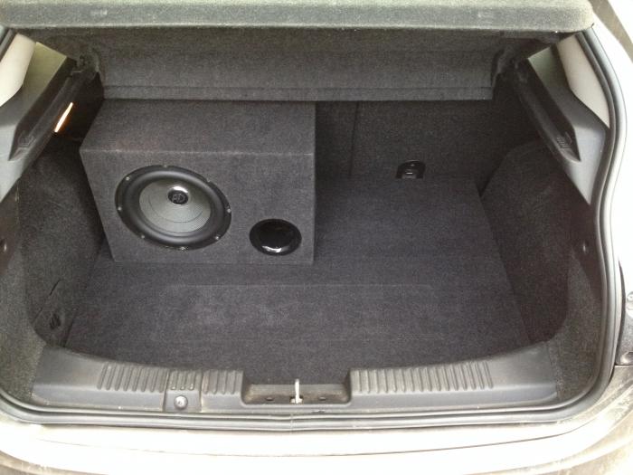

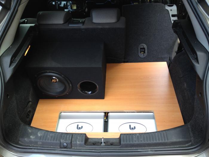

o 07.09.2014, 21:37 | Toxxx
Ozvučnica na sub hotová. 27L a BR 80x410mm ktorý som samozrejme nezohnal a do finále už málo času na hľadanie tak som si ho vyrobil. Samozrejme sub je už aj upevnený kurtom aby to bolo bezpečnejšie a už mi nestrhávali body na súťaži :D

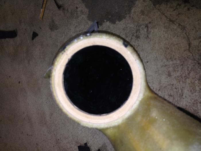

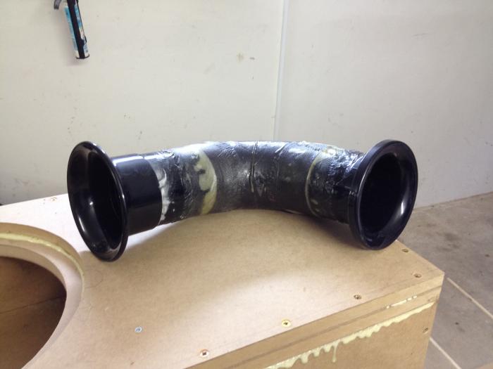

o 07.09.2014, 21:40 | Toxxx
Padli na to 2 BR aby vyšla dlžka a jediné koleno a malo 80mm vnútorný priemer a bolo k zohnaniu je z kovu. Pomohol laminát samozrejme :)
o 07.09.2014, 21:47 | rebel
Zajimava bedna koukam vyhral jsi si .Basak zapuštený a bedna připevněná
o 11.09.2014, 15:17 | Pagoš
Co ta ráčna, nemohla by být zezadu? :)
o 12.09.2014, 07:40 | Toxxx
rebel: Vždy sa snažím repro zapustiť. Vypadá to dobre potom.
Pagoš: Bohužial nie. Musí to byť takto aby sa bassák nepohol. Účel to splnilo :) Po finále to ale ešte premyslím a prerobím.
Inak AD sa chová úplne super. Je objemný a aj rýchly. Na to že je to 10" je to mazec. Ešte naň musím zavesiť aspoň 1kw a budem spokojný :)

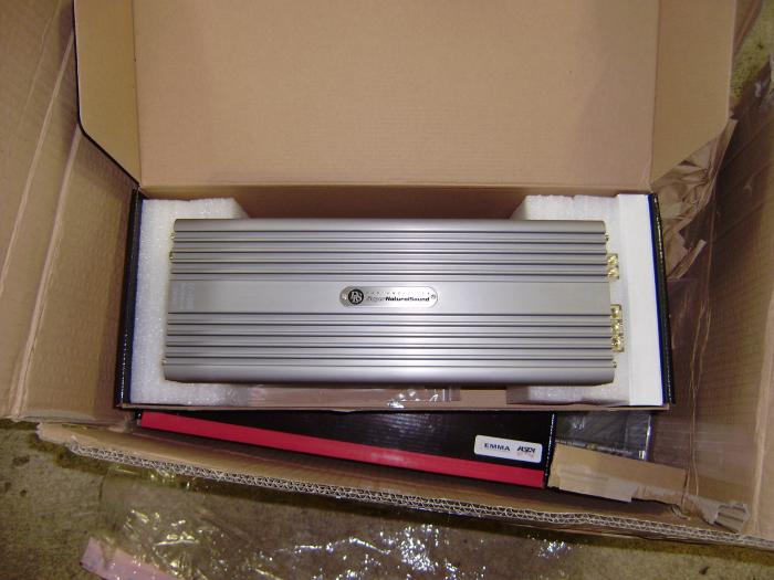

o 07.11.2014, 10:45 | Toxxx
Prišiel balíček. Čo tam asi može byť ?? :)

Hmmm profi jo...tak to už mi jen pak napadá, že někdo HK :-D prodal F1 a poslal ji na Vysočinu :-D
o 07.11.2014, 20:49 | Toxxx | Upraveno: 2014-11-07 20:49:58
Trochu napoviem. Je to AD :D
sonyk02: Do víkendu ? Kto by tak dlho čakal :D Už to je v aute samozrejme :)
Bjorn: Ja som aj so slabou flexou výkonný :D

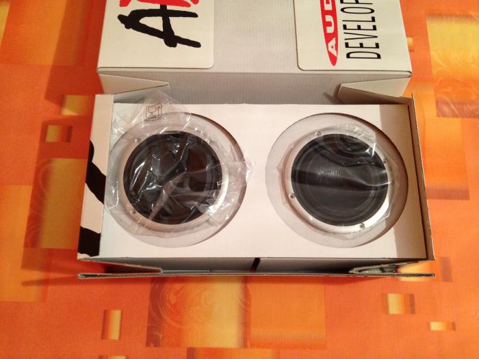

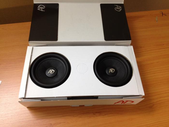

o 07.11.2014, 21:15 | Toxxx

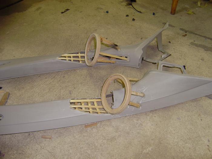

No už nebudem napínať. Keďže sa rozbieha vlna 8" vo dverách tak som sa rozhodol skúsiť tieto bomby do dverí. A samozrejme som na to úchyl:) V aute momentálne hrajú Vipery F6 ktoré poháňa Zenon cca 250rms na kanál. Už po namontovaní sa objavil neskutočný objem hĺbka a kopák. Braxy sú tiež výborne ale toto už je iná liga čo sa týka spodku. Samozrejme su naprosto nevhodné do 2 pásma. Teraz to hrá ako s kýblu po vytiahnutí Braxov sa stedy stratili úplne takže to bude chvíľku iba bassovať a výškovať . Samozrejme som sa pustil do rozohrávania a naložil som všetko bassove čo som našiel a bez subu a fakt som nechápal že to bude až tak monstŕozne z dverí. Som zvedavý čo to urobí až sa to rozohrá a nastavím deličku do 150Hz pri použití dobrých stredov. Som zvedavý na reakcie ostatných ktorý to budú už zajtra počuť :)
o 07.11.2014, 21:17 | Toxxx
o 07.11.2014, 21:18 | Toxxx
o 07.11.2014, 21:19 | Toxxx
o 07.11.2014, 21:26 | Toxxx
Ako som písal sú v aute :) Inak som bol prekvapený že AD má všetko v papierových krabiciach. Ono je vidieť že najvačšie úsilie investujú do produktu než obalu. Spracovanie pekné. Plastový koš. Obyčajné terminály na letovanie. Maju obrovský záves a xmax. Proti Braxu je to vidieť. Len budem musieť ešte prekopať dvere lebo už teraz sa mi pohybuje tapec a stráca sa účinnosť reproduktoru.
o 08.11.2014, 14:04 | CarMedia.cz
Jen by mě zajímalo, o jaké vlně dvacitkovych stredobasu mluvíš. Zatím si nejsem vědom, ze by je krom mě v CR v SQckovem aute někdo mel.. :-)

o 09.11.2014, 19:22 | Toxxx
Revilo: Však počkaj na novú sezónu. Aspoň podľa toho čo vzduchom lietajú za informácie tak bude 8" vo dverách dosť :) Inak ako si písal tak by to bez SW šlo a v pohode lebo tie F6 na to majú. Ale občas mi ten sub bude chýbať tak tam 100% ostane.
Inak neviem aky betón použijem :D Lebo toto som nezažil. Dvere sú úplne mekké a Vipery si s nimi robia čo chcú. Nafukujú sa a plechy lietajú ako papier. Takže to budem musieť premyslieť a celé prerobiť. Rozmýšľam že spojím vonkajší plech s vnútorným. Len mi potom nepojde úplne stiahnuť okno. Úprava tapecu neprichádza k úvahu. Takže použijem neaké hliníkové profily a tak podobne.
Aké budú stredy asi veľa ľudí tuší. Chcel som samozrejme iné pokial som nepočul tieto :)

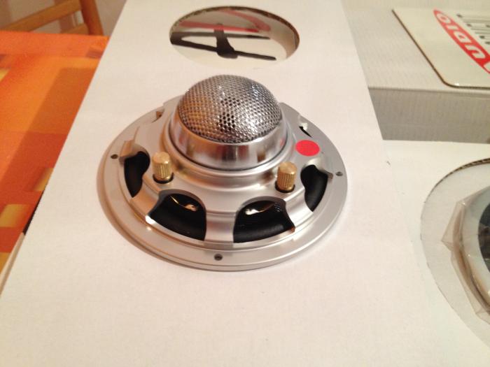

Sú snaď vianoce ? Mne sa nezdá . Ale balíček za balíčkom ku mne cestu našiel :) Čo to asi može byť ??
o 11.11.2014, 19:04 | Směty
Nebyl to Ježíšek z Hradce? Jsem zvědav jak to bude hrát v nové sezóně.
o 11.11.2014, 19:36 | Toxxx
Keď stredy tak nakoniec MM4. Lepšie stredy som zatiaľ nepočul. Veľmi som chcel Accuton a podobne ale toto sa mi zapáčilo zvukovo naj. Počuť dokonca chybu v nahrávke tak detailne až to človeka vyľaká ale inak je to predsa správne aby reprodukcia bola úplne verná realite :)
Směty: Tak jedine z Hradce :) Jedine tam Autohifi poriadne žije :)
o 11.11.2014, 19:37 | Toxxx
o 11.11.2014, 19:39 | Toxxx | Upraveno: 2014-11-11 19:40:37
Spracovanie tiež nádherné. Malý magnet je super koli objemu. Ak mi to dobre výjde tak možno dostanem tak 0,5-1l objemu na A stlpkoch pre každé repro. Budem sa snažiť urobiť ozvučnicu čo najlepšie.

o 11.11.2014, 20:51 | noclue
pekne!
k MM4: mozes ich dat ako freeair do palubovky od cca 350Hz alebo do 1.0 litrovej ozvucnice. Pod liter mas moc vysoke qts a ta volnost, pre ktoru si ich kupil sa straca. Nevravim, ze to nebude hrat, ale Ty chces z nich dostat maximum, takze liter. 70% tlmenie sonofilom navolno a hlavne dost nemat zadnu stenu hned za magnetom. Najkrajsie su podla mna zabudovane do palubovky. V dobrej ozvucnici od 250Hz, menej je trapenie. Tych spominannych 160Hz je vzhladom na reso tusim 99Hz velmi malo
foto k příspěvku  od noclue
o 11.11.2014, 20:59 | CarMedia.cz
Noclue: mám je v 0.7 litrech a hraju je od 135 Hz a jako trápení mě to teda nepřijde. Co víc, ve spojení s W800 mám takovou udernost na kopácích, kterou jsem ještě neslyšel.. Věrohodnost hlasu a barvitost také super.. :-)
o 11.11.2014, 21:02 | noclue
Mal som take AudioDevelopment obdobie.... Vipery boli najhutnejsie kicky, ake som mal. Pre porovnanie MM6 a Supremo 6.
o 11.11.2014, 21:18 | noclue | Upraveno: 2014-11-11 21:25:51
Jirko: Tie stredy sme spolu riesili, moj nazor poznas :) My sme s Misom v roku pana 2009 spravili masivne ozvucnice s objemom 1L a hlinikovym kruzkom na uchytenie. Frekvencnu odozvu toho repraku si nepamatam presne, ale vysla z neho optimalna delicka 250Hz. Stare pravidlo hovori, ze delicka ma byt minimalne 2xFS pri 12dB filtri, cize ak je fs 100Hz, tak nieco cez 200Hz delicka.
Mensi objem Ti zdviha Qts o robi hrb vo fazovom aj spl priebehu.
To, ze Ti to hra pri 1,3x Fs a v relativne malom objeme je samozrejme mozne, ale ten menic ma potencial, ktory zatial nevyuzivas naplno....

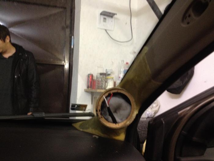

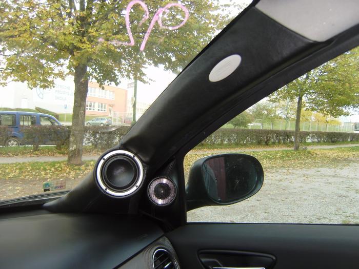

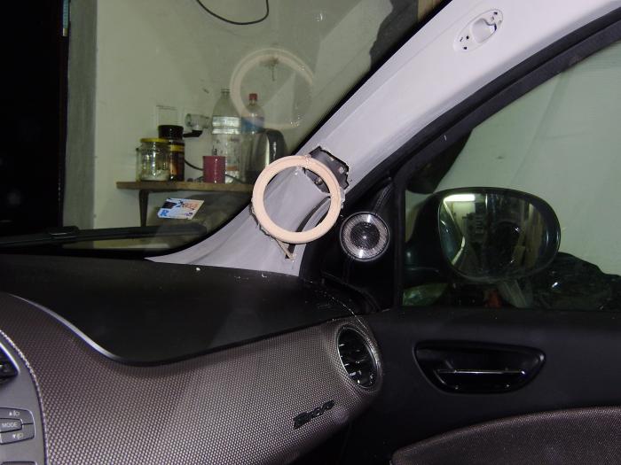

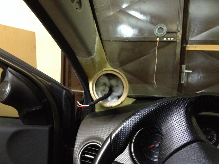

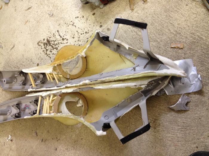

Tak už je to v lamináte. Ale možno ešte urobím upgrade. Dúfam že večer to dokončím a ešte aj rozohrám :)
o 14.11.2014, 08:48 | TommyDS
Toxxx: ako sa rozoberali stlpiky? mas tam airbagy?
o 14.11.2014, 08:59 | noclue
Ked nedosiahnes liter, akus aperiodivke tlmenie. Je to relativne jednoduche, nechas dieru vo velkosti adpob 1/3 membrany, smerom dozafu do stlpika. Tuto dieru nacpes sonofilom uplne natesno. Priamo za reprom nechas volno...ak sa ti to nebue pacit, jednoducho dieru zmensis a skusis zznova. Ladi sa to troska narocnejsie, ale vies z maleho objemu repraku "nasimulovat" vacsi.
o 14.11.2014, 09:02 | kubiik
covece neni to tak dovno co si pamatuju jak nekteri majitele FIATU tvrdili, ze na 100% nechaji funkci ofuky oken na A-sloupku :D
o 14.11.2014, 22:28 | Toxxx
Tommy: NO Airbagy von lebo prekážali :) Nie robím si srandu. Sú až nad A stplpkom pod stropnicou.
Noclue: Tak nakoniec je tam trochu cez 1l. Keby som sa mega snažil tak by som dostal skoro 2l ale to už je zbytočné si myslím.
kubiik: Neviem kde si to počul ale mal by si asi prestať chlastať :D
o 14.11.2014, 22:31 | Toxxx
Po vytvrdnutí som to celé vykuchal a zmeral objem zhruba ale výsledok krásny :) Niečo málinko cez 1l.
o 14.11.2014, 22:34 | Toxxx
Poriadne som to uzavrel a ešte pretlmil z vrchu.
o 14.11.2014, 22:35 | Toxxx
Vybraxované samozrejme. Važi to moc teda.
o 14.11.2014, 22:37 | Toxxx
Namontované a ešte vytlmené rúnom.

A už aj repra sú tam :)

sonyk: No prišli v utorok a začal som až vo štvrtok po práci. Dvere este rozmýšlam čo s tým. Neviem či bude stačiť suchý betón vo vrecku z Obi :D

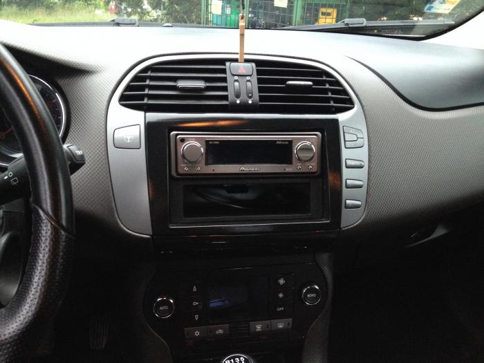

Dnes som definitívne vyhodil z auta Pioneer P90 a dal do police a počkám na predaj :) Skúsim si chvíľku Front 3 way bez subu s Alpine 9835R. Alpine proti Piu je objemnejší na bassoch aj keď som prišiel o neake detaily tak zvuk je dosť slušný. Ono ani nechcem porovnávať P90 s 35 lebo je to blbosť :) Len taký malý postreh :)

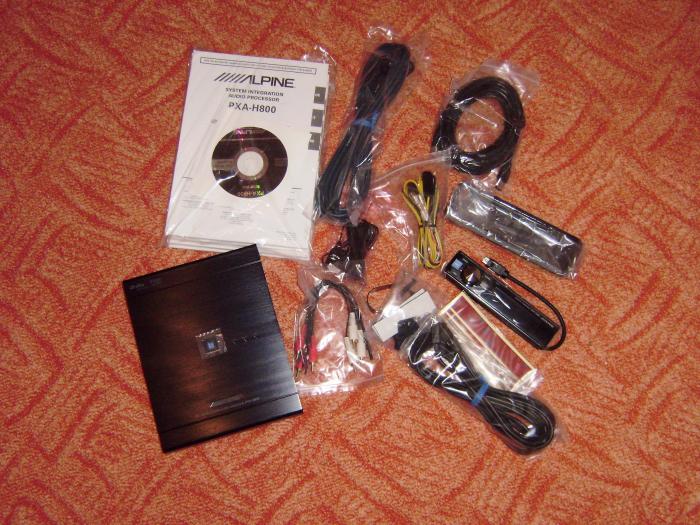

V balení je toho dosť. Milion káblov a veľká kniha ktorá zostane v krabici lebo budem skušať čo aké tlačítko na čo použiť :) Klasika stlač a uvidí sa. Proti Bit One bude plus Rux na ktorom sa dá pracovať bez PC.

Neake vstupy atď....

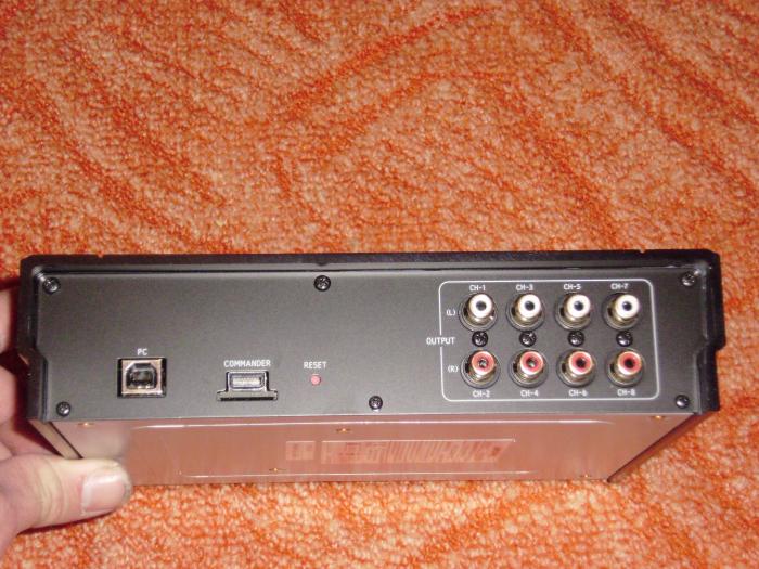

o 19.12.2014, 21:01 | Toxxx
Výstupy...

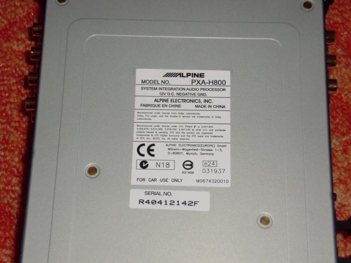

o 19.12.2014, 21:02 | Toxxx
Len ma mrzí že už tu na štítku nieje JAPAN ale čo už doba je iná. Verím že to bude fachať aj s China štítkom :)

Možno si budú niektorý ťukať na čelo či mi toršku nepráši na hlavu ale áno bohužial. Keďže niesu peniaze na ďaľšie Sinfoni zesy ako je Grave apod tak pojdu oba do sveta a nahradia sa týmito prckami od DLS. Za tu cenu si myslím že to bude stáť za to. Hlavne budem mať všetky zesy rovnake a v malom aute nezaberú toľko miesta. K Sinfoni sa za neakú dobu vrátim lebo su zvukovo výborné.
o 19.12.2014, 21:10 | Toxxx
Kuk :)
o 19.12.2014, 21:12 | Toxxx
Sú malinké a nádherné :) Proste opať DLS so spracovaním nesklamalo :)

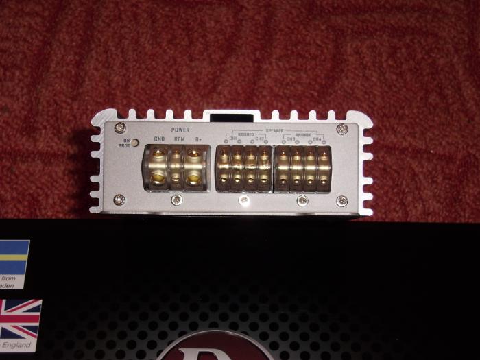

o 19.12.2014, 21:15 | Toxxx

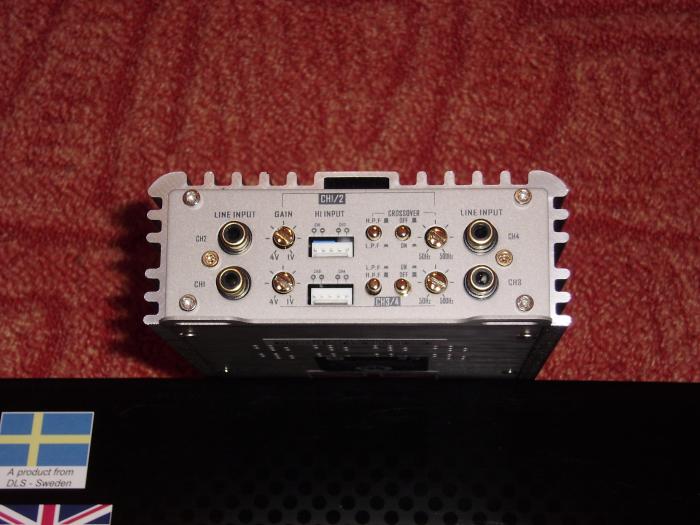

4kanál CC-4. Bude použitý na výšky a stredy. U stredov sa bojím výkonu. Má 4x50rms ale počítam že v skutočnosti bude 60-65rms ale i tak je obava. 2 kanál dáva 2x110 čo už je dostačujúce.
o 19.12.2014, 21:16 | Toxxx
o 19.12.2014, 21:18 | Toxxx
Niečo ten prcek má aj na nastavenie. Dokonca som čumel na to že tam idú použiť aj Hi vstupy čo u DLS funguje výborne.

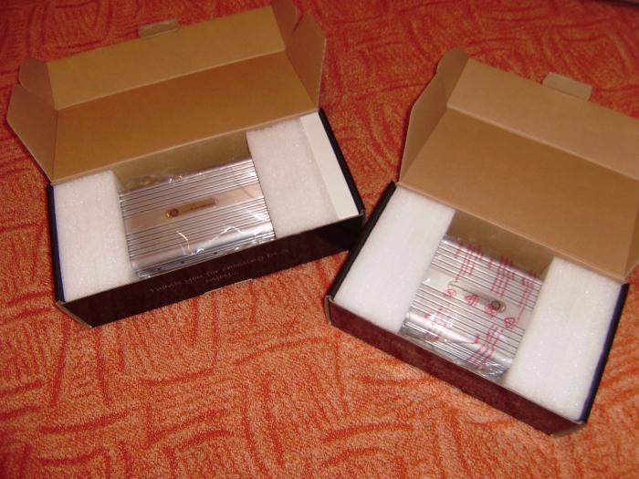

Po malej odmlke mi už konečne dorazili zesy :) Ešte boli teplé z výroby...
o 23.02.2015, 21:42 | Toxxx

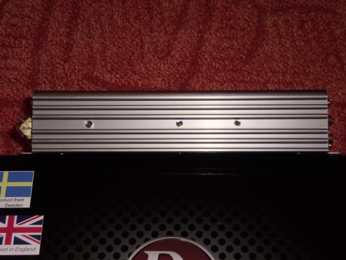

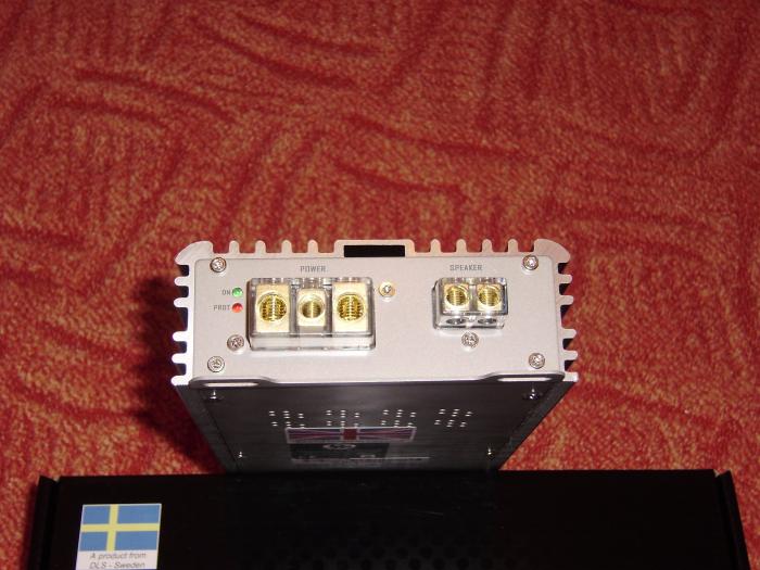

DLS CC1000
o 23.02.2015, 21:44 | Toxxx

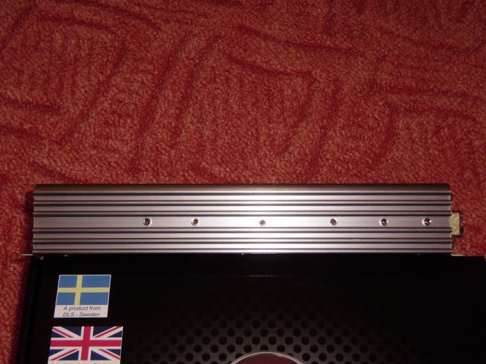

o 23.02.2015, 21:47 | Toxxx

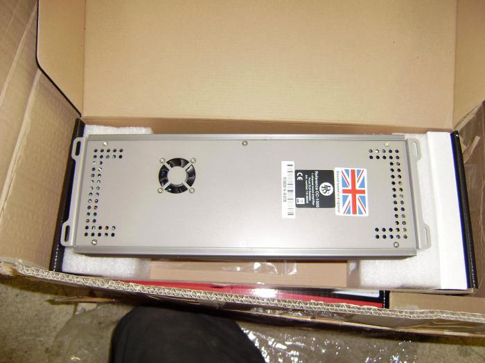

Ako jediný z tejto rady má ventilátor. Aj keď som ešte nevidel CC44 a CC2.
o 23.02.2015, 21:50 | Toxxx

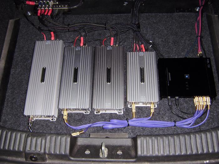

Namontované v aute. Chcem ešte čo najskor vymeniť signálové kabely, doplniť baterku ktorý pojde na rezervu. Ešte ma čaká poklop zo sklom ale to urobím trošku inak tentoraz.

Už bolo na čase pridať ďaľšiu baterku. Naštastie sa mi podarilo ju schovať do bočnice.
o 15.03.2015, 18:53 | Toxxx
o 15.03.2015, 18:54 | Toxxx
Kufor tiež úplne hotovo. Stále proste jednoduchá klasika koli kažodennému používaniu :)
o 15.03.2015, 18:55 | Toxxx

o 18.09.2015, 20:43 | Toxxx
Placky doma. Tak uvidíme čo to urobí :)
o 18.09.2015, 20:44 | Toxxx
o 18.09.2015, 20:46 | Toxxx
Trošku flexy, neaký ten kruh a ešte Brax pastu a može to hrať.

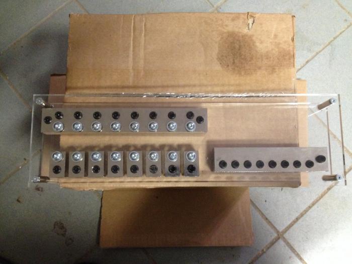

o 18.09.2015, 20:47 | Toxxx
Novy blok. Ešte musím domyslieť krytie a bude to dobré.
o 18.09.2015, 20:49 | Toxxx
Na sube som závyslí takže aj pohon musí byť adekvátny :)
o 18.09.2015, 20:50 | Toxxx
Signály tiež zaznamenali upgrade..
o 18.09.2015, 20:51 | Toxxx
A nakoniec trošku toho subu:)
o 19.09.2015, 00:32 | noclue
jak si pisal, tak som to hodil do winisd na bp 50 + 100
netto, port 700cm2 x30-35 (ma to +-30m Xmax, tak aby to nefukalo) naladit port v aute na frekvenciu, po ktoru chces hrat (60Hz)
a pustit to aktivne orezane LP -18/-24dB medzi 25-45Hz
a dve VRX 1.500.2 v linku :)

o 21.09.2015, 23:04 | noclue
som to troska pozrel....
vsade som hodil rezoanancku auta odhadom na 54Hz
pozeral som odpoved 40-50Hz
ak nakrmis 13w7 v CB 70L 2kW, mas 123dB vychylka 20mm
pri 50/100 SQ BP potrebujes len 850W na 123dB a
vychylka 9mm
pri 12w6v3 v SQ BP potrebujes 35/70 SQ BP treba 1kW a vychylka je 14mm
takze miesto 13w7 v CB 70L mozes dat 12w6v3 v BP35/70 aby si dosiahol rovnaky tlak, staci ti polovicny vykon a okrem toho budes mat udernejsi bas, lebo mas lahsiu membranu a mensiu vychylku...

Takže som sa nevzdal a pustil sa do toho. Síce neaký ten litrík chýba ale fungovať to bude:) Kufor bude full ale čo sa dá robiť :)
o 22.09.2015, 21:21 | Toxxx
Snáď to bude do finále Čr bude hotovo:)
o 22.09.2015, 21:22 | Toxxx
Do auta sa vojde:)

o 24.09.2015, 18:42 | noclue
vyzera to na dost malo miest za portom, tym padom Ti to bude virtualne predlzovat port. Pri hentakej konstrukcii porozmyslaj, ci ho nechces dat smerom hore vpravo v rohu....
XXLS je velmi dobry, rezky uderny v BP.
Ale na spodku mu chyba vychylka, takze konci skorej ako JL. W6 znesie viac....
a Scan som rozmyslal, ale nepoznam nikoho, kto by mal v BP, vacsinou Exact Derivat a v uzavrenke. Chcelo by to skusit, ale nechce sa mi za to dat peniaze.
o 01.11.2015, 20:21 | Toxxx
Revilo: Sám si videl že nieje treba :D Ale posilovna je to dobrá :D
noclue: Nakoniec to celé vyšlo výborne. Som spokojný. Úder síce nemám lebo je tam veľká membrána a ťažká. Chýba ešte dobrý pohon tak potom sa uvidí.

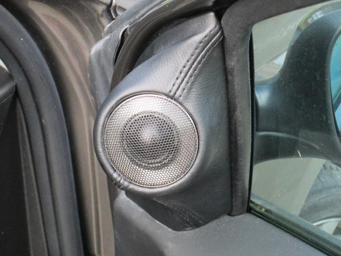

Už konečne potiahnute stĺpiky ktoré boli ešte pred tým prerobené ale fotky nemám lebo nebol čas fotiť.
o 01.11.2015, 20:29 | Toxxx
Bedýnka je v koberci a zapadla tak dobre ako keby tam ani nebola :)

o 25.05.2016, 20:53 | Toxxx
Pokus o výmenu W800 neo za klasiku W800 sa podaril. Musel som zasiahnúť do sťahovačky aby som ich tam vobec dostal.
o 25.05.2016, 20:54 | Toxxx
o 25.05.2016, 20:56 | Toxxx
Nový blok od Smětyho ale ten ešte chvíľku bude v polici než ho naimplantujem.

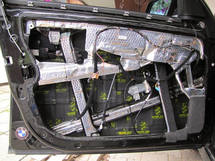

o 26.05.2016, 20:03 | peter0907
Ahoj, mal by som jednu otázočku, vsimol som si, ze si tlmil dvere spôsobom, najprv Gold a na to si dával Gzdm ml, ako si s tým bol spokojný? Držalo to dobre na tom tlmeni Gold? Zvažoval som presne takéto tlmenie aj ja, len som nenašiel nikoho, kto by to takto robil a pozerám, ze ty máš presne tuto kombináciu. Akurát ja by som nedával GZ Gold, ale Stp Gold a na to to Gzdm ml
o 26.05.2016, 22:59 | sonyk02
peter0907 mám to taky přesně tak jako Toxx vytlumeno dvěma vrstavami: Gold a na to MLko a drží to úplně perfektně už dva roky, Gold sem dával v malejch čtverečkách a MLko tam pak dával už celý kusy kde se vešlo,a zbytek čtverečky, hlukové utlumení celkem dobré. Ještě když polepíš tapec zvnitřku tlumením a na to nějakou protihlukovou pěnu, tak budeš hodně spokojený ;-)
foto k příspěvku  od sonyk02
o 28.05.2016, 13:12 | Toxxx
peter0907: No drží to suprovo a z vonku je to ideálne odhlučnené a pri týchto 2 vrstvách aj velmi pevné. Inak do STP by som nešiel ale skor do VBF. Má pevnejšiu fóliu a je tužšie. Ja som ešte pretlmoval vnútorný plech.
o 29.05.2016, 18:44 | peter0907
No problém je, ze uz mam celé balenie STP Goldu doma , takze toto uz bohužiaľ neviem zmeniť :-( tak snáď to bude dobre držať aj na tom Stp čku. Ináč na tapacir si co dával? Ja zvažujem, ze na tapacir dám tiež to od GZ ml radu, je to alubutyl s penou a myslím, ze to by malo tapacir pekne ošetriť od hrkutania , vrzgania a podobnych pazvukov. Zvažoval som aj variantu, ze na tapacir dám riadne plat tlmenia a na to nejaký neoprén alebo niečo podobne, ale myslím, ze to ml od GZ mi spraví rovnaký efekt s tapacirom. Alebo nejaké ine návrhy ako ošetriť tapacir od všetkých pazvukov? :-)
o 29.05.2016, 19:05 | Toxxx
To neva keď máš STP tak ho tam daj. Na tapec som dal VBF 1.5mm na veľké plochy a potom celý prelepil ešte VBF Neopren 6mm ale túto kombináciu by mohlo ML nahradiť. Inak díky 6mm neoprénu mám tapec totálne opretý o vnútorny plech. Miestami mi nechce ani sedieť jak je věľa matriálu na dverách a tapecoch ale aspoň mi nič nedrnčí ani nevŕzga :) Inak proti neakému vŕzganiu v interieri mám 13W7 v BP :D
o 10.06.2016, 10:54 | mr.brain
OT
Toxxx: kudy jsi protahoval tu 50tku kabel? Tou průchodkou vedle hlavního brzdového válce (prakticky v ose za baterkou)?
o 15.06.2016, 06:54 | Toxxx
mr.brain: Áno presne tam je priechodka kde sa to dá krásne pretiahnúť.
