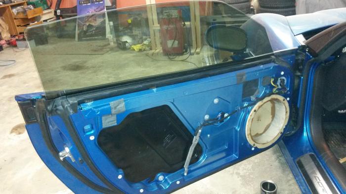

Středobasy - Scan Speak Illuminator 15wu (bohužel hrající do celých dveří s otestováním Rain Stopu pro vytvoření "virtualni uzavřenky", ale moc jim to nevyhovuje...)

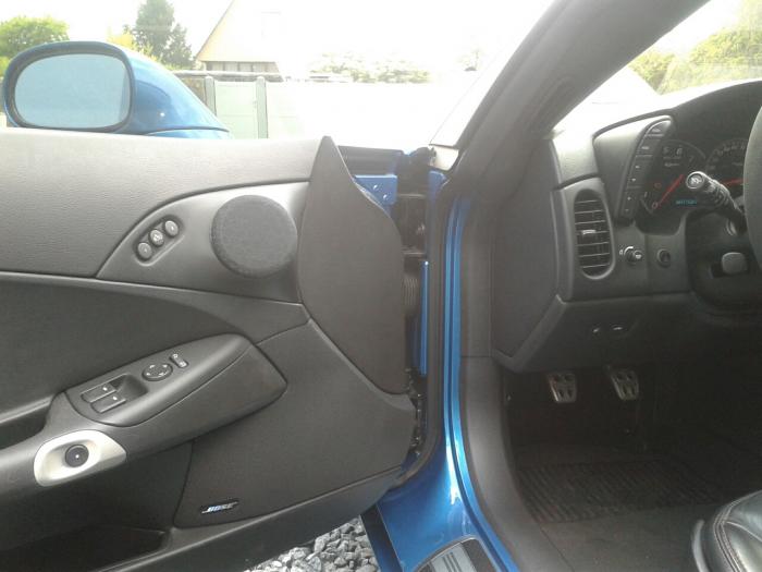

o 01.05.2014, 14:52 | pesa

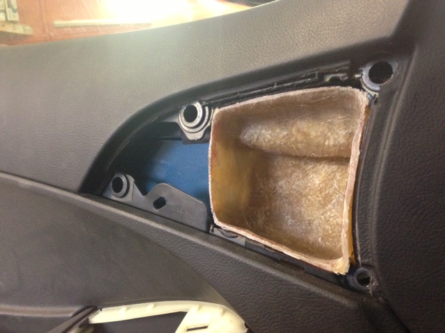

Ozvučnice pro středy
foto k příspěvku  od pesa

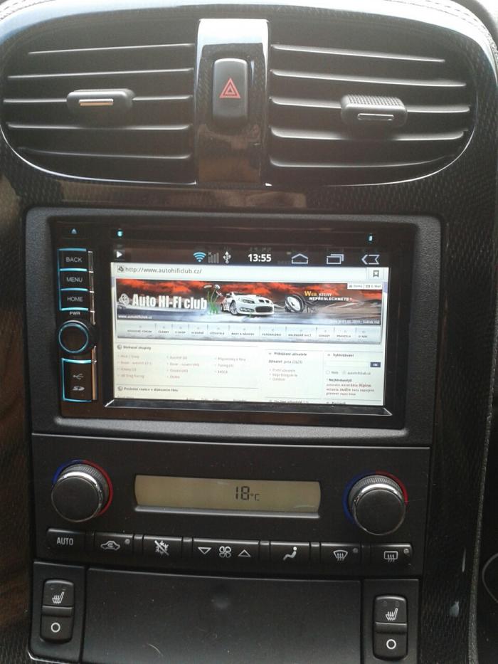

o 01.05.2014, 14:54 | pesa

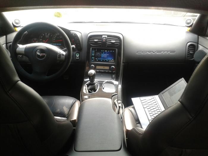

HU

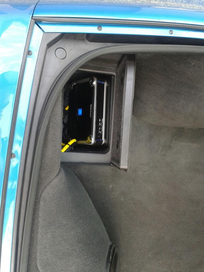

pravděpodobně dočasné umístění monobloku

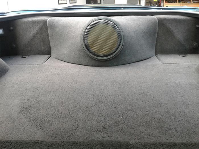

SW v uzavřence

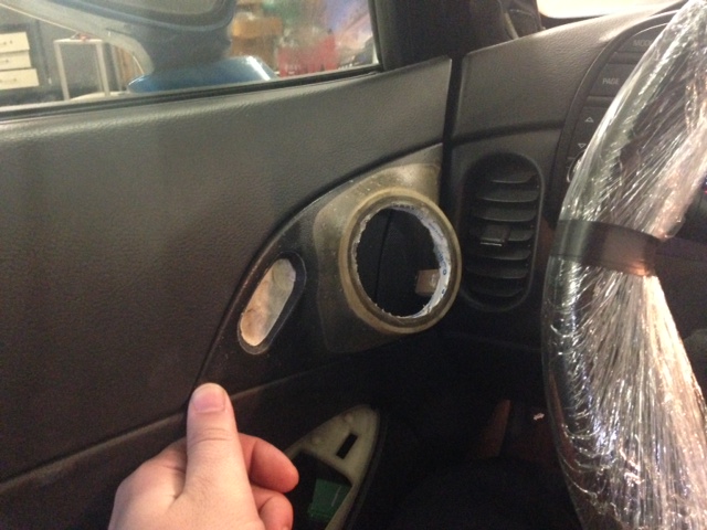

nasměrování výšek, které jsou připevněny ke kovové části A sloupků

jinak koukám, ta čína HU je Kenwood jak vyšije

auto pecka. ty ozvucnice na stredy se mi moc libi...

o 02.05.2014, 08:41 | Milhauzz
Z té "číny" to leze digitálně nebo analog?
o 02.05.2014, 09:11 | pesa
Bohužel analog

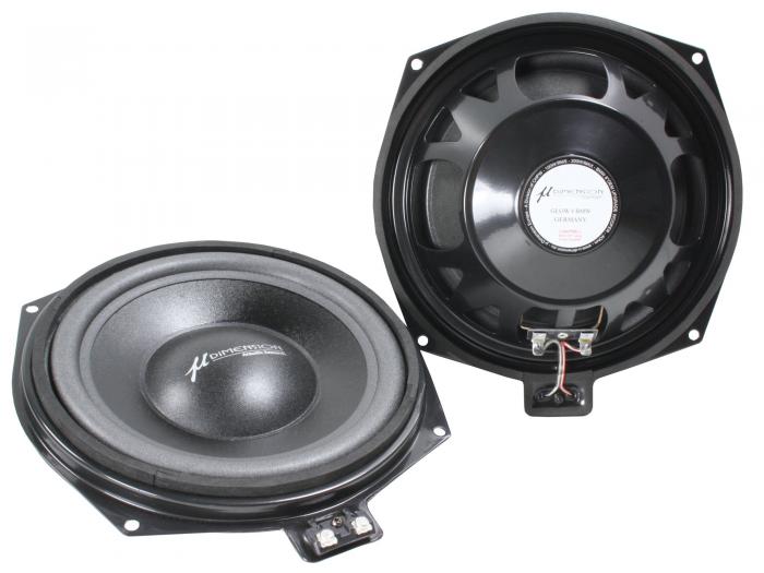

2 Radaman: rekl bych že naprd. Přemýšlím o ozvučnici ala doporučení od "noclue" nebo do dveří vrazit 20cm středobasy od uDimension.

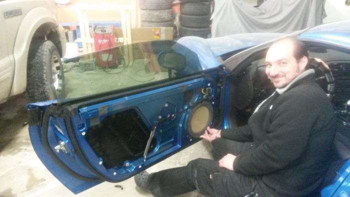

o 15.05.2014, 16:45 | pesa
Ještě nějaké foto z instalace, kdy jsem si myslel, že uzavřenka bude mít alespoň 5-6 litrů. Nakonec měla jen 3l a proto jsme zvolili jine distanční kroužky na originální 25cm díru a použili RAIN STOP - viz výše.
