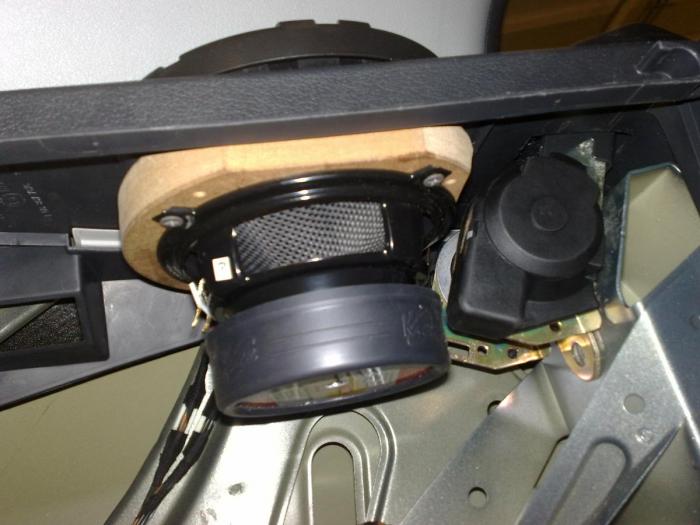

o 21.04.2014, 16:02 | rapam
len to že už aj samotný dosad repráku je dosť....
foto k příspěvku  od rapam
o 21.04.2014, 16:24 | Ondrero
Já je dal normálně na MDF kroužky.
Ale musí se trošku ořezat :D
foto k příspěvku  od Ondrero

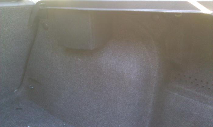

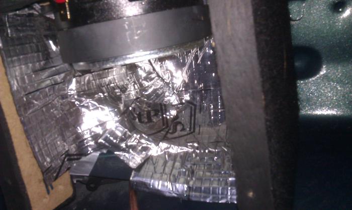

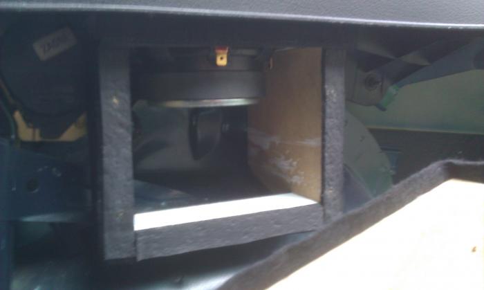

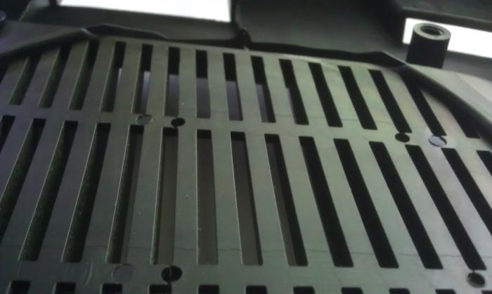

o 18.05.2014, 19:57 | rapam | Upraveno: 2014-05-18 20:08:55

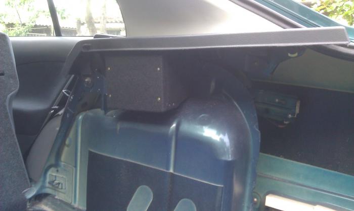

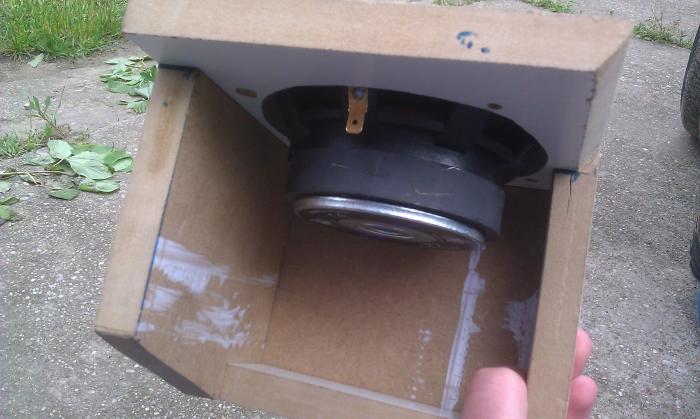

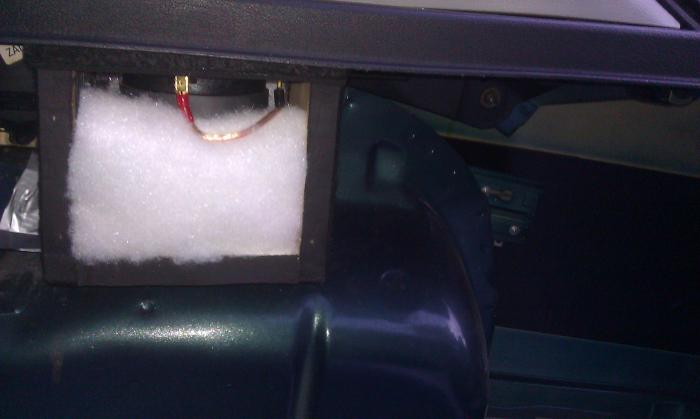

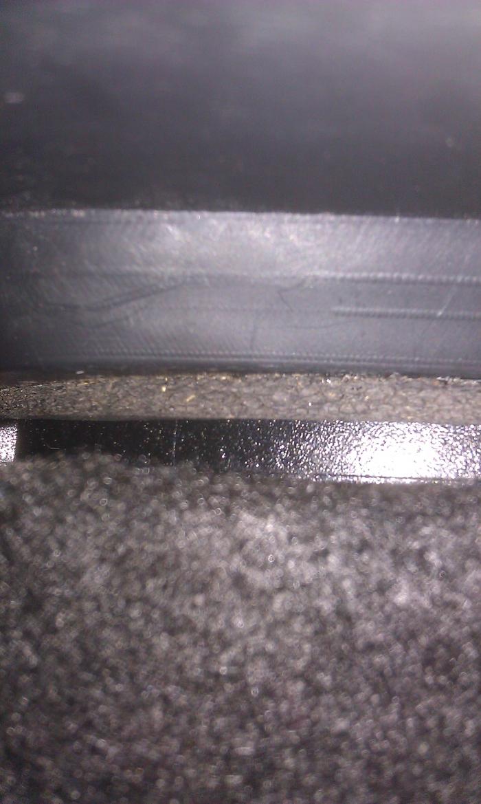

tak som sa konečne pustil do toho...
spodok je otvorený, zadná strana je len z STP -z MDF by to bolo moc komlikované kôli tvaru a samo o sebe je tam málo miesta
dám nejaké fotky(nech profíci môžu napísať čo som do..al), koberec a čierné hlavy vrutov si domyslite..
o 18.05.2014, 20:00 | rapam
o 18.05.2014, 20:02 | rapam
o 18.05.2014, 20:03 | rapam
o 18.05.2014, 20:04 | rapam
o 18.05.2014, 20:05 | rapam
o 18.05.2014, 20:06 | rapam
o 20.05.2014, 11:34 | Augi
Kolik to má objem?
o 20.05.2014, 17:12 | rapam | Upraveno: 2014-05-20 17:15:59

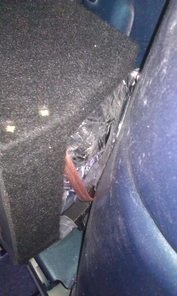

je to predlženie cesty :pred repro-za repro, takže objem som až tak ani neriešil, bude to cca 2l-nič moc
