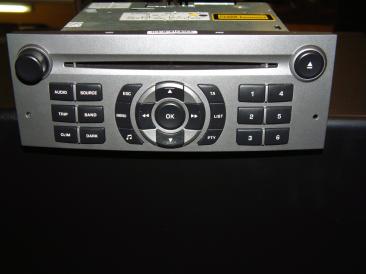

Ahoj lidi mam doma subwoofer GHZ a je škoda aby mi ležel v koutě, proto hledám návod jak ho připojit k autorádiu. Mam citrroen C5 II a v tom autorádio RD4 viz obrázek. Nerad bych kupoval nové autorádio. Děkuji za každou radu

To radio 100% nebude mít výstup na zesilovač, takže jedině použít nějaký Hi-low převodník, nebo zesilovač kterej to umožní takto zapojit.

jiný radio určitě bude lepší zvukově, na druhou stranu v tý C5 to bude jak pěst na oko a všechno nastavení a PC jde přes radio ne?
