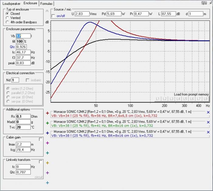

červeně je průběh dle ozvučnice od 1kw, modře od rovera, černě je to, co doporučuje výrobce (17l closed)...
Celá Champion série má výhodu v tom, že jde i v malinkejch uzavřenkách hodně dolů, malej hrb tam bude vždycky, protože ty vysoký Qčka jsou spíš do IB (ač ty basáky přídomek F nemají)...
E: že tam je Sonic od Monacoru si nevšímej, jen jsem zrovna u něj přepisoval TSka...

o 20.04.2014, 17:56 | TeeKay | Upraveno: 2014-04-20 18:01:46
Přesně tak, soft je Tonyho ampliona a pro tyhle účely je víc než dostačující, pokud ovšem parametry na stránkách výrobce sedí se skutečností [ Link ]
Můžeš si zkusit nějaký simulace sám (význam jednotlivých parametrů neřeš). Pak zjistíš, že zrovna tomuhle kousku je prakticky jedno, kolik má bedna pro něj litrů. Čím větší, tím půjde o něco malinko níž, ten hrb bude o něco malinko menší a trošku klesne zatížitelnost.
E: akustický tlak je funkce logaritmu, proto ten 9dB hrb znamená osminásobně vyšší hlasitost než je referenční hladina. Což při honbě za kvalitou zvuku opravdu nepotřebuješ...
