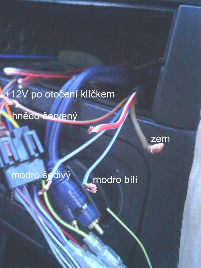

ahoj, před několika dny mě vykradli auto a jednu iso koncovku tam nechal (reprákovou) a napájecí uštípli hovada ...
potřebuju poradit jak to teď napojit na novou protože si nevím rady
vede mi ven 5 kabelů - hnědej je zem a hnědej s červeným má po sepnutí 12V
na ostatních kabelech jsem napětí nenaměřil
ta druhá koncovka je ta nová co potřebuju napojit
dík za pomoc
to je ta nová [ Link ]

google a 10s? [ Link ]
o 08.04.2014, 12:14 | hotdog | Upraveno: 2014-04-08 12:15:29
axetom... on se neptal na zapojení iso, ale jaké dráty z auta má napojit na iso...
Kolorado: na červenobílím by měl být trvalý plus (asi praskla pojistka, jak to stříhal), jeden s těch modro... kablíků by měl být napájení antény.
taky záleží z jakého je to auta, každý výrobce to může mít jinak :-( nejlépe najít někoho se stejným autem a proměřit
o 08.04.2014, 18:54 | Marťas1
můžeš to naletovat anebo, koupit samostatně piny do iso svorkovnice a nalisovat krimplovacíma kleštěma
