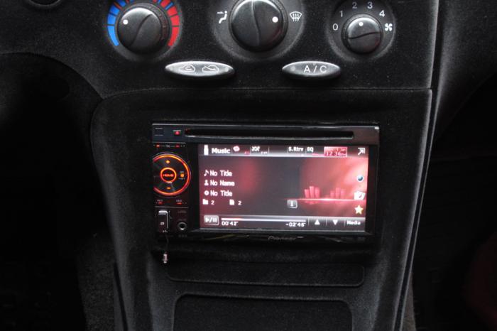

o 28.02.2014, 17:31 | pikolik

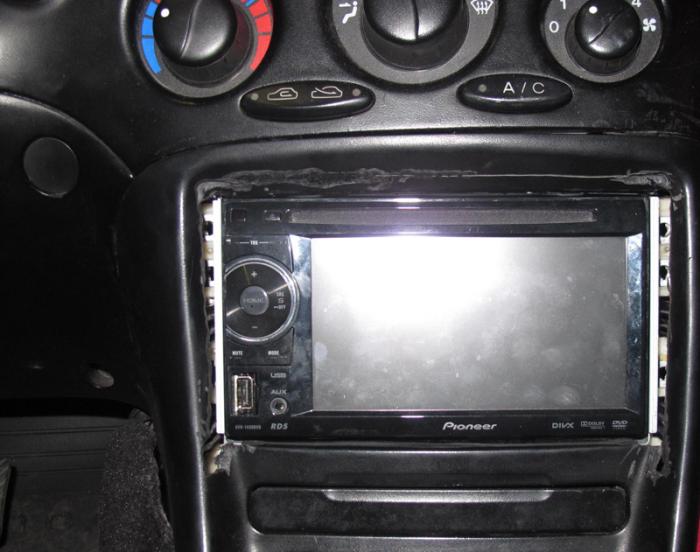

par foto - coupe bohuzel nema adaptery na 2din radio,takze jsem musel upravovat..
foto k příspěvku  od pikolik

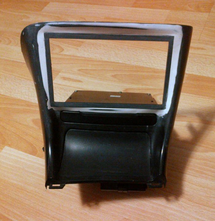

a tady uz zalaminovanej a vykitovanej ramecek
o 28.02.2014, 17:32 | pikolik
a konecna podoba uz v povrchove uprave..

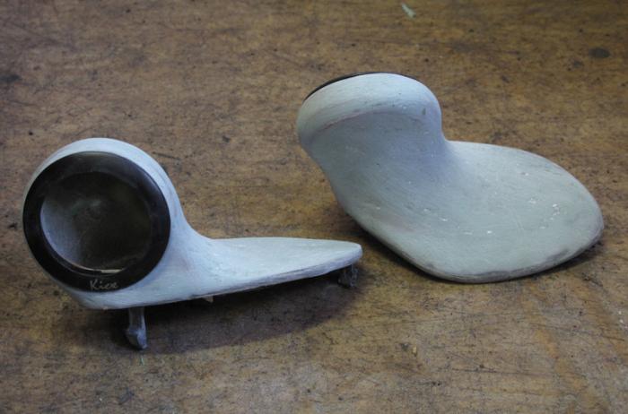

o 28.02.2014, 17:38 | pikolik
pak byli na rade vysky.. umisteni jsem mel puvodne v trojuhelnikach u zrcatek,ale nakonec jsem je presunul blize k oknu.. pouzil jsem otvor po origo vyskove a z laminatu vytvoril tohle :D tady na fotce nahrbo vykitovane..

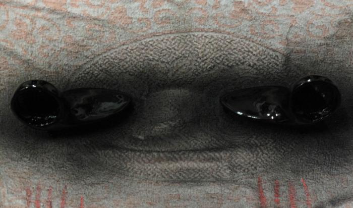

o 28.02.2014, 17:40 | pikolik
tady uz finalne vybrousene.. striknute prozatim cernou barvou...

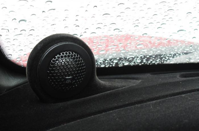

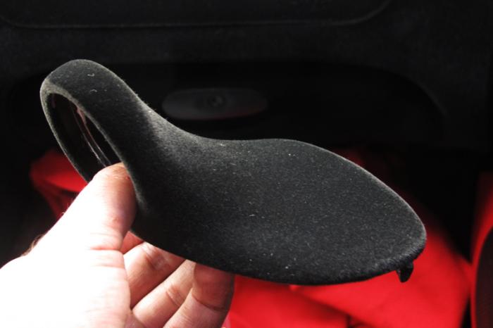

o 28.02.2014, 17:42 | pikolik
nakonec nasledovala vymena vysek,protoze od kicx mi jedna odesla:( volba padla na esx sq6.2T.. pri te prilezitosti jsem nechal domecky poflockovat..

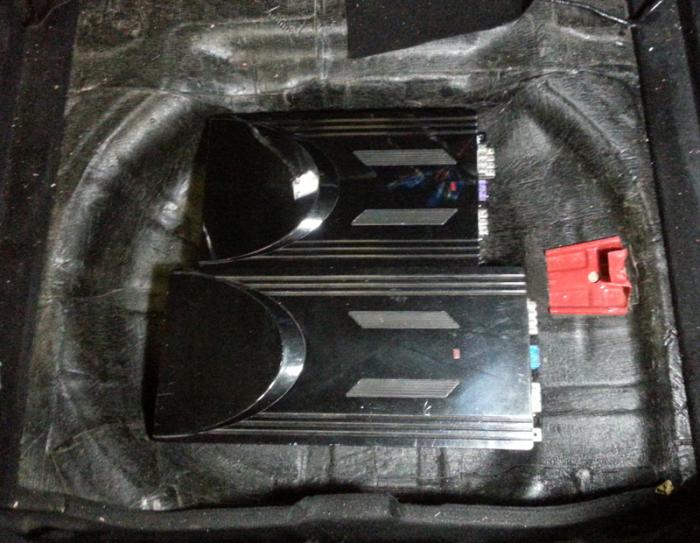

o 28.02.2014, 18:47 | pikolik
o vikendu mam v planu to cele zprovoznit.
chtel jsem se proto zeptat jestli muzu dat zesilovace vedle sebe tak,ze se budou stranou dotykat? je to kvuli mistu,protoze je to tam dost natesno..
o 28.02.2014, 18:56 | dragoczskill
nemělo by vadit když se budou dotýkat jen si dej pozor at se ti nepřehřívají
o 28.02.2014, 18:56 | pikolik | Upraveno: 2014-02-28 18:57:58
takhle nejak bych je chtel umistit..
o 28.02.2014, 18:59 | pikolik
super,bal jsem se toho,protoze ted potrebuju cely kufr a tohle bylo jedine misto ktere jsem nasel. Jedine pak vymenit zesilovace,ale to uz vidim jako posledni reseni.
Stacilo by udelat v podlaze jen v nekterych mistech otvory pro vetrani? nebo je potreba pridat jeste nejakej vetracek?
