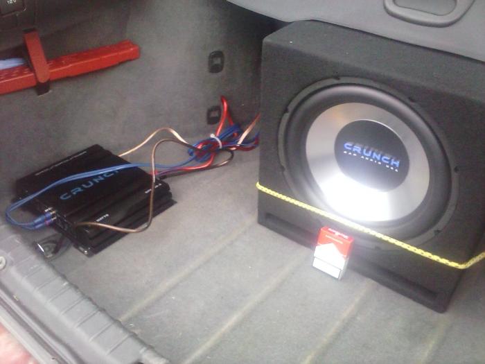

Ahoj lidi, mám takovej problém koupil jsem si sestavičku od Crunche + rádio od Kenwodu zapojil a všechno hrálo super, pototm jsem si přikoupil repráky do dvěří + výškáče od MTX audio a k tomu zesík zase od Crunche, jelikož to dělalo problémi tak sem zesík dal pryč a repráky připojil normálně na rádio, ale od té doby mi lupe v subáči při přepnutí MP3 a když rádio zeslabím na minimum tak v něm trošku hučí, v čem bude problém?

dej lepší signály. Jak koukám na fotku tak jsou zžejmě ze sady a ty vždy stojej za hovno
Projdi si ještě kostru (může tam bejt oxidace)

o 25.02.2014, 16:37 | pifak
Signali myslíš ty kabeli s cincchi?
o 25.02.2014, 19:22 | armani TDI
Nemáš vedený napájecí kabel spolu se signálovýma? když vidím jak sou k sobě stáhlý
o 25.02.2014, 19:27 | Fonfy
jezis maria..napajacie kable daj prec od signalovych ..co najdalej..snad to nemas spolu vedene v jednom prahu.
o 25.02.2014, 20:38 | pifak
Jo mám, sorry ale moje první hudba nevěděl sem :)

o 26.02.2014, 20:39 | pifak
Bzučelo v repro a ještě podle otáček v nich pískalo...
