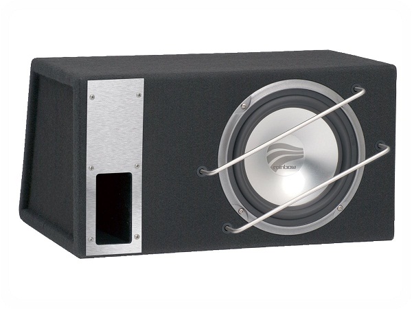

o 07.02.2014, 13:44 | domimezo
Rainbow Vanadium Line STORM8 uz som ho raz mal a teraz cakam na balik z nemecka ma dokst pondelok uz sa nan tesim
