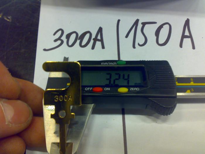

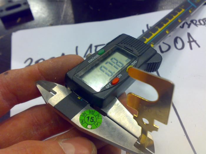

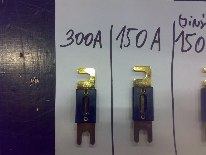

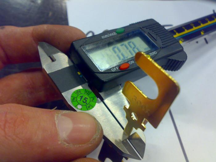

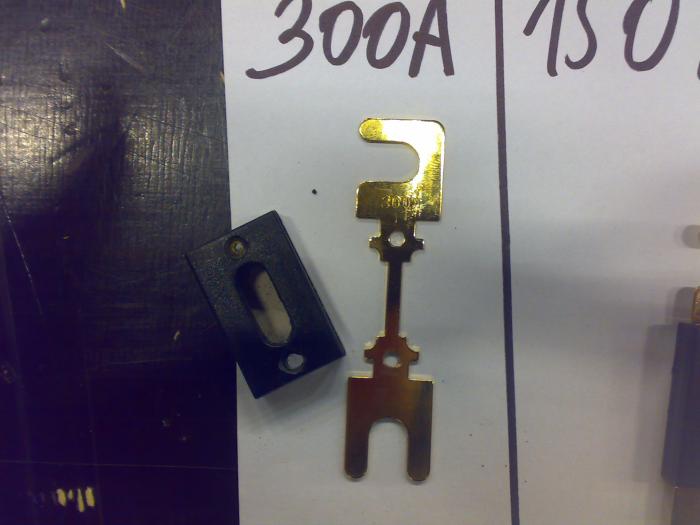

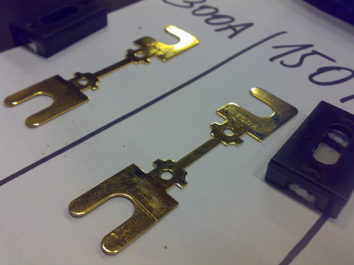

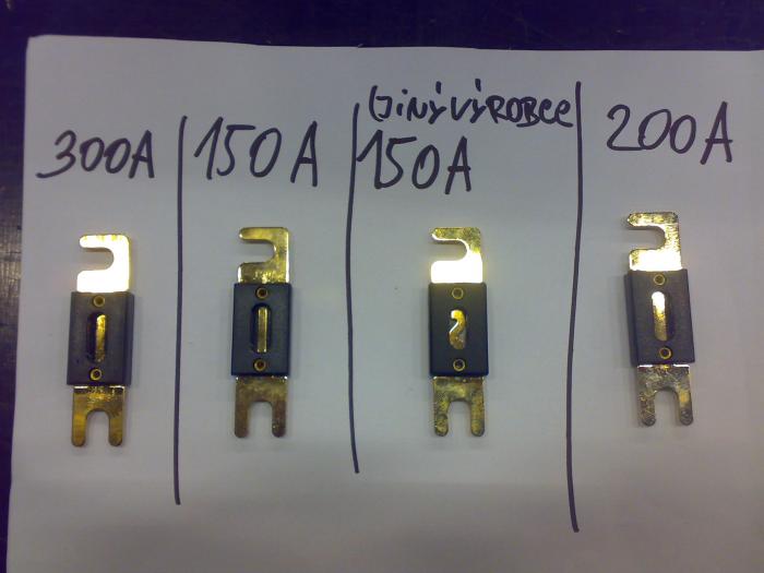

Zakoupil jsem 300A pojistku a uz při prvním zhlednuti se mi ta ,,tavna cast´´,která se ma v pripade problemu prepalit nezdala svou velikosti,tak jsem ji porovnal s druhou 150A pojistkou téže výrobce a po rozdelani viz.foto se ukazalo ze jsou identicke,tak se ptam zda výrobce sidi zákazníka,je to to same stim rozdílem ze na kazde jé vyrazene jen jiné číslo s hodnotou???nebo to stejne není,lisi se to třeba v pouzitem materialu atp...???
1) foto všechny pojistky u sebe(tu 150A pojistka vice v pravo s napisem jiny výrobce jsem dal jen pro další porovnani)protože ji mam doma a tu 200A také,tu pouzivam momentalne a i tam je ta tavna část vetsi jak u te 300A.
ostatni viz foto.

300A vs.150A

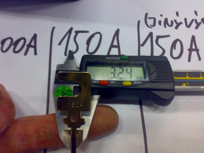

Nelisi se to tloustkou plechu, ze kteryho je to vyseknuty? Muzes to zmerit suplerou?

sorry za kvalitu fotek,foceno starsim mobilem,ale viditelne to je

Tak ta pojistka hlavně chrání. Takže když je tam nějakej kraťas tak schoří jaká koli. Spíš jde o to aby ti neschořela když bude hrát zesík, ptž je slabá.

Ještě dotaz poznáš, z jakého je materiálu? Můžou mít stejné razidlo jen měnit materiál.. Ale to je jen holá spekulace.

ak máš takú váhu tak ich skús odvážiť že či aj vážia rovnako ...

myslím že bude potřeba udělat destruktivní test a zkusit změřit proud, při kterém se přepálí...ale když se na to dívám, tak to asi bude šméééé jako prase.
Doufejme, že všechny jsou 150A na ne naopak :)

Ja mam audison mini anl, tam su odlisne sirky tavnej casti... Zatial vsetky drzia podla vypoctu...hmmm mal som sinus live a tie boli z takeho tenkeho plechu, ze sa krutili pri dotiahnuti

Tak teoreticky ta pojistka je v pouzdře, pokud se přepálí (bezohledu na místo kde), tak je to pořád ok - pokud tedy kus toho žezela neukápne a nezapálí pouzdro, ale to je hodně nepravděpodobný. Průšvih byl byl, kdyby vydržela víc, než bude zkratovej proud baterky.

kdyby měřil kleštákem proud kterej v tu chvíli při zkratu pojistkou procházel, neřeknu popel, ale tohle je opravdu o hovně:-)
