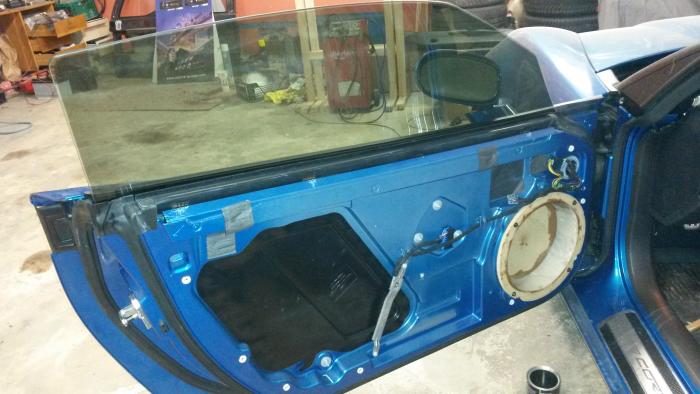

máte někdo dobrý tip na 13-16cm středobas, který by zahrál ve 3 litrové uzavřence?

Tak to sem teda vazne zvedavy. 3pasmo s 13cm kickama v takovem boxu, to z meho laickeho pohledu nemuze fungovat...teda muze, ale ne dost dobre. Ani ne tak kvuli velikosti repro, ale kvuli tve ozvucnici :(

jenom dotaz stranou. proc nedas ten kbelik pryc a proc nedas repro do celého objemu?

Takze se asi vsichni shodnem, ze 3l je sakramentsky malo, takze jsem dostal doporuceni vyzkouset imitaci virtualni ozvucnice Rain Stop: [ Link ] a pouziju 15 cm scan speaky illiminator... co jsem mel v Zetku...
2kubiik: mozna prave proto, ze chci uzavrenku.... :-) totiz, tlumit dvere v corvette je hovadina. Nedosahnes niceho, krome vyssi vahy a vetsich problemu...

pockej, jako misto uzavrenky tohle? Tak to pak bez tlumeni bude zas napytel.
nebo do teto ozvucnice za repro? A nebyly nahodou ty SS moc hluboke? :)
