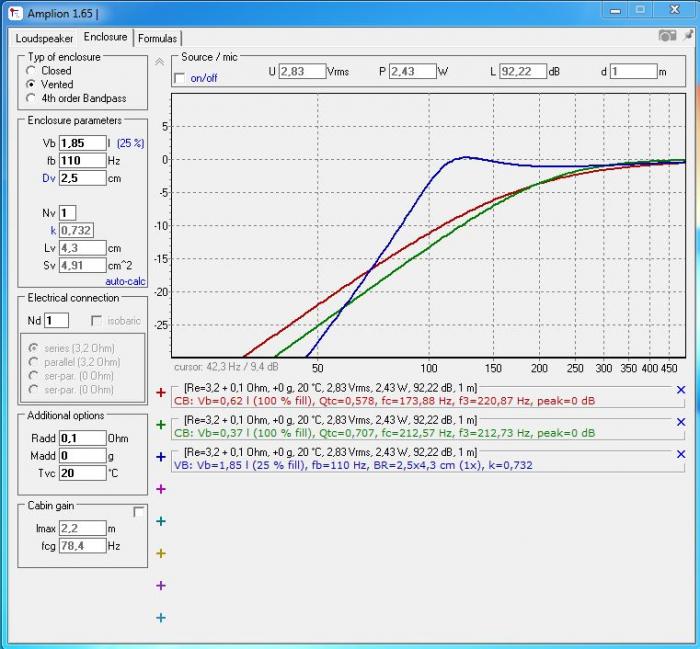

o 26.01.2014, 13:42 | radaman
Scan Speak 10f-4424g00
foto k příspěvku  od radaman

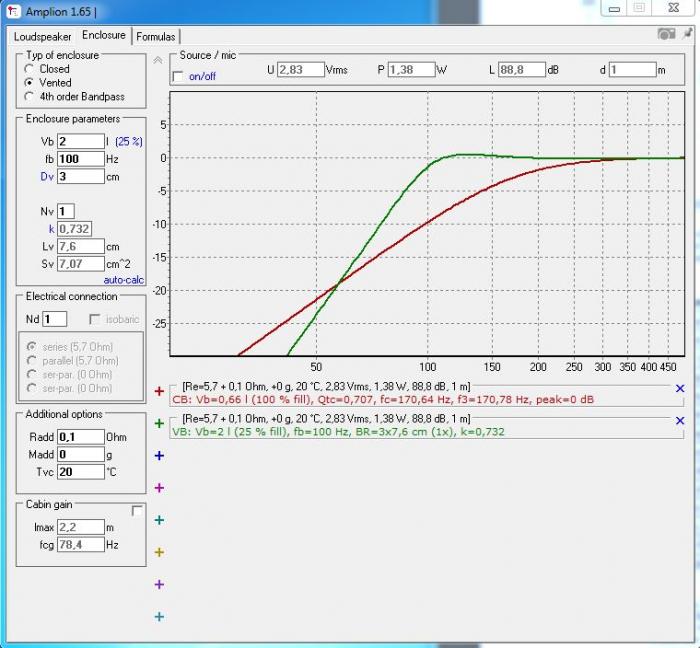

o 26.01.2014, 13:44 | radaman
Scan Speak 10f-8424g00
na speakerworld.nl obcas něco beru...platba přes paypal ok a nebo jak psal noclue www.europe-audio.com

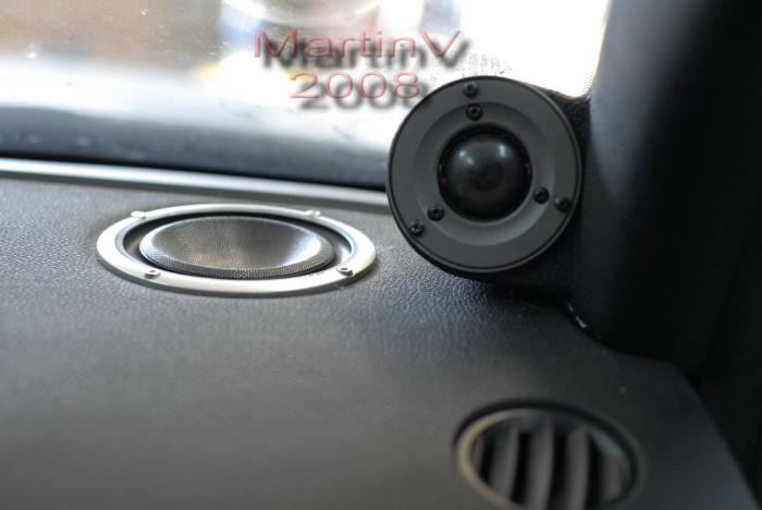

AD M40 som nepocul, len M35, v malych kelimkoch napriamo a celkom fajn.
MM4 som mal v ramci 3-pasma v palubovke a velmi fajn... zvuk je prijemny, troska makksi, objemny, detailov este stale dost. Mal som ich na zapco Z600C2-SL, velmi rychlom zosiku s vynimocnou kontrolou...
AD40 na 130Hz sa mi zda troska krute, ved maju Fs zo 90-100Hz.... teda aspon MM4, co je najvyssi model firmy sa dalo pustit spokojne do 250Hz/12dB alebo este lepsie od 315Hz/12dB...
Okrem toho vacsinou nie je dovod hnat stred tak nizko, ved stredobas musi tiez nieco zahrat ;)
foto k příspěvku  od noclue

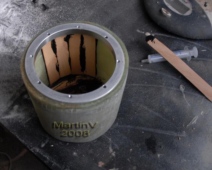

o 26.01.2014, 22:16 | noclue
miso im spravil taketo ozvucnice

No pekné ozvučnice, to je tuším čistá pryskyrica :P

h*vad*:
polyester zivica + polyester tkanina a hlavneta vrstva dreva a silikonu zvnutra...
