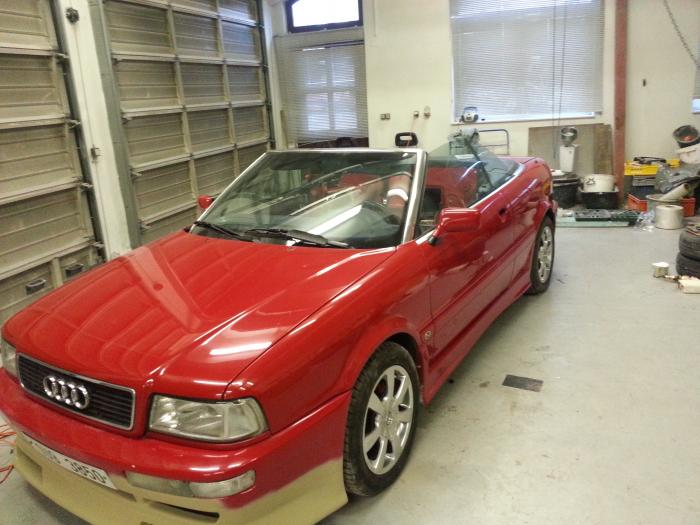

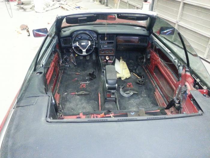

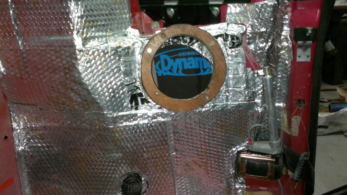

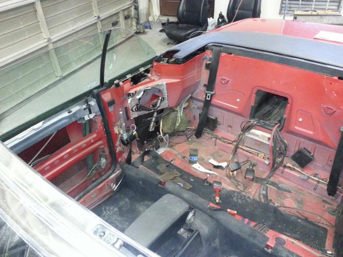

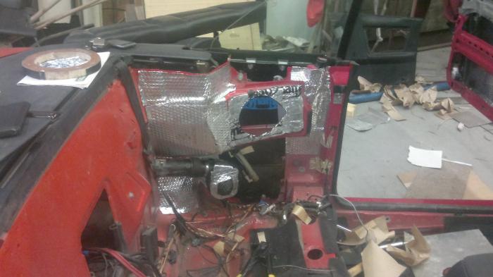

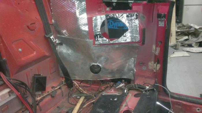

Tak jsem se po dlouhé době rozhodl moji starou krásku trochu zrenovovat.

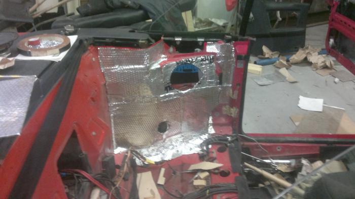

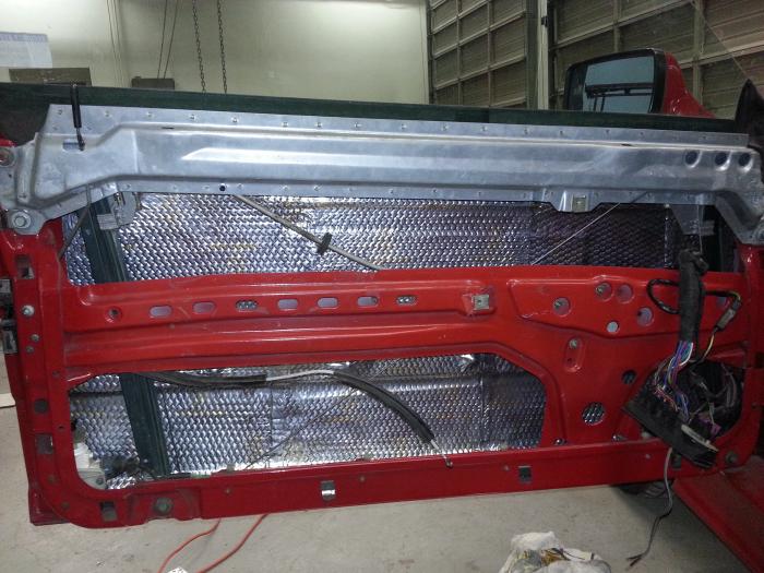

Odstrojeno a teď se pustím do přípravy odtlumení.
Dveře půjdou dobře,horší budou zd.boky kde je pohyblivý mechanizmus skl. střechy.

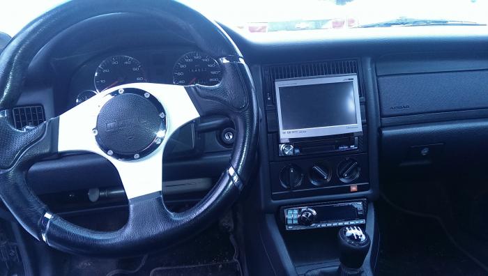

Auto jako takový je moc pěkný,ale co nechápu je ten ošklivej volant z globusu :(
to je škoda že jsem nevěděl dříve že volant momo millenium evo nemají v globusu, třeba jak bych si kupoval k sváče housku a gothaj tak bych ho možná měl šanci koupit ve slevě.
Volant je v pohodě ,sériovej je hnusnej :o) .
jinak s těma dveřma bude víc práce než se zdá , aby to mělo smysl je nutný je uzavřít z vnitřní stany , třeba hliníkovym plechem a ten ještě polepit tlumenim ale je to problém protože ty kapsy na tapecu zasahujou až dovnitř dveří takže ten plech musí mít prolisy .Pak budeš muset stvořit nějaký podložky pod repra .Ty boky bych neřešil , nedá se tam dostat přes stahování a stejně je to uzavřený z vnitřní strany takže bych polepil a utěsnil jen ty dekly co to zevnitř uzavíraj.
jestli by si chtěl nějakou inspiraci , můžu ti sem hodit pár fotek jak to mám udělaný já :o)

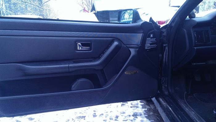

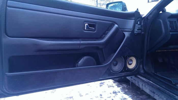

s mřížkou
pod mřížkou

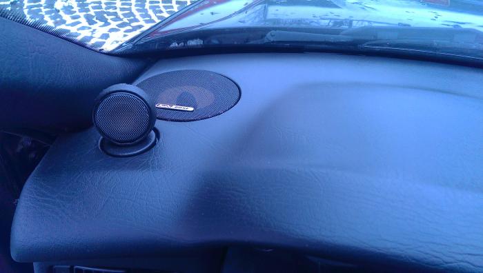

rádio a procesor (taky mám MOMO :-D )

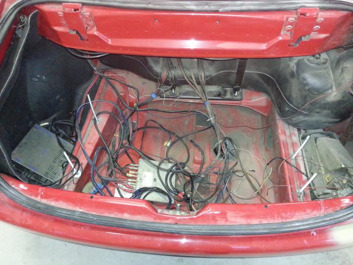

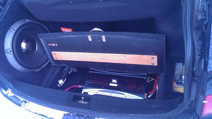

kufr
vejšky a středy

Děkuji za foto , máš to moc pěkný hlavně ti závidím ten kufr. Já si původně dělal taky zástavbu na basák, ale nebylo to ono tak jsem ho dal zase do origo bedny a hraje to podstatně lépe vadí mi ale že je to nevzhledné a kufr narvanej.
Jinak matroš už mi dorazil tak v pondělí dodám nějaký fotky jak postupuji.
Ten kufr je dílem dlouhodobýho vývoje , zkoušel jsem basák do skivaku,pak bednu do skivaku , bednu na míru do kufru (to hrálo dobře ale kufr byl plnej jak říkáš a vždycky to monstrum vyndavat .... mám video z přechodnýho období
[ Link ] ) a ještě malej basák za sedačkou řidiče což bylo dobrý na poslech ale zase za jízdy to bylo málo slyšet ........ takže jsem se pustil do výroby bedny z lamina do boku s basreflexem a postupně jsem se dopracoval k tomu že nejlíp to hraje když basreflex ústí do skivaku. Sice to nejni žádnej audiofilní zázrak ale hraje to po tom všem co jsem zkusil nejlíp (stejně už mě žádný jiný řešení nenapadalo kromě basáku v kastlíku ale zrušit si jedinou uzamykatelnou schránku u cabria je blbost,to by pak musel auto člověk pořád hlídat ....)
Takhle to nějak mám, na dně kufru ekvalizér,tv tuner, příčka na ní basák na něm zesilovač na repro s jedný strany kondik a zesik na basák a na druhé straně vhs video což je dnes usměvné , ale v době montáže 1998 ještě dvd nenabízeli a snad na 12v ani nebylo. Dnes to tam budu vracet spíše s nostalgie.
tak jsme zase trochu pokročili
Tlumení dobrý ,a ty na těch zadních reprákách trváš? Nestálo by za úvahu raději je vynechat uplně a za ušetřenou kačku koupit lepší kompíčka dopředu ? když už je v palubce otvor na desítku ,tak třeba třípásma?
Taky by stálo za úvahu jestli vracet zpátky věci jako video který už stejně máš jen z nostalgie když zrovna v tomhle autě nejni prostoru nazbyt ..... já například vyhodil i ten ofuk na okno jak je vidět na posledních třech fotkách a raději tam schoval audiokomponenty který jsem už neměl kam dát .

Taky jsem zkoušel vylepit zadní kapsy a dát tam šestnáctky , to bylo ještě před tím než jsem měl repra ve dveřích a bylo to nic moc i s 16 cm , tak jsem je vyndal a přemístil do dveří a zázrak se stal konečně to hrálo .S dvěma páry vejšek taky opatrně ,víc neznamená že to bude hrát líp nehledě na to že u komponentních reproduktorů jsou vzájemně se středobasy sladěné a je k tomu i navržená vhodná výhybka.
Pokud ti třináctky nezvládaj výkon jsou budto určené jen na rádio nebo máš špatně nastavenou děličku.
Uvidíme původně jsem měl vzádu HERTZ HCX 130, ale po čase odešli jednou je mi i prodejce uznal na reklamaci jelikož jim opravdu důvěřoval. Teď mi radili hlavně utlumit dát větší a uvidí se.Mám rád být ve středu muziky a ne jen slyšet hudbu zepředu a ze zadu basák.
S výkonem jsem víc než spokojený na repro mam 4x100w RMS a na basák 1x500w RMS. Normálně to na max. ani nedávám, problém je ,což jistě ty znáš moc dobře když je stáhlá střecha a jedeš rychleji tak to dáš pochopitelně na víc. Dvoje výšky mám jen proto že jsem měl původně repro JBL a k tomu byli tak jsem je hodil do palubky a jsou dost utlumené jelikož jsou s plastu a už jsem zažil že se mi zkroutili, hlavní vejšky používám alpine a ty mám ve dveřích a na to co už mají za sebou jsem spokojený. Jinak co se týče nastavení tak na to si netroufám a chodim za známým co se montáží auto-hifi živý.
