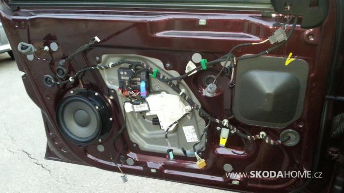

o 19.01.2014, 10:52 | Marťas1
nějaké foto [ Link ]
jinak postup +- jako F1, OII

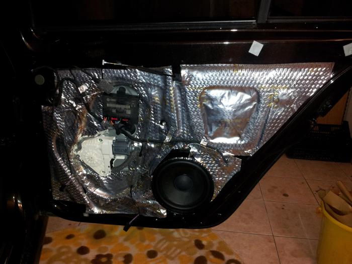

Zadní dveře po vytlumení
foto k příspěvku  od kasko

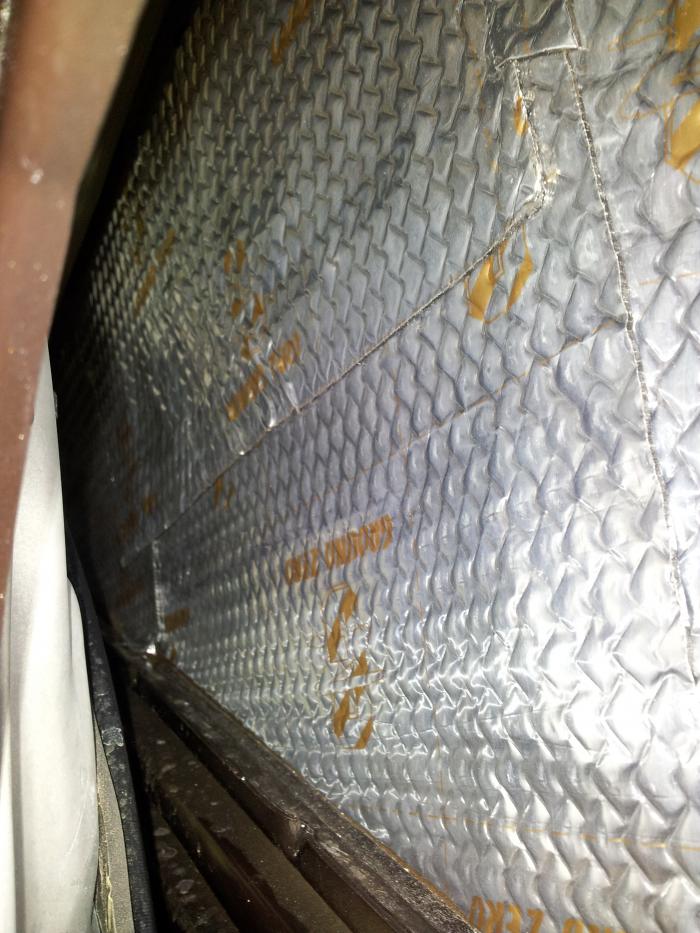

o 26.01.2014, 13:21 | kasko
zadní dveře před - vylumeno zevnitř.

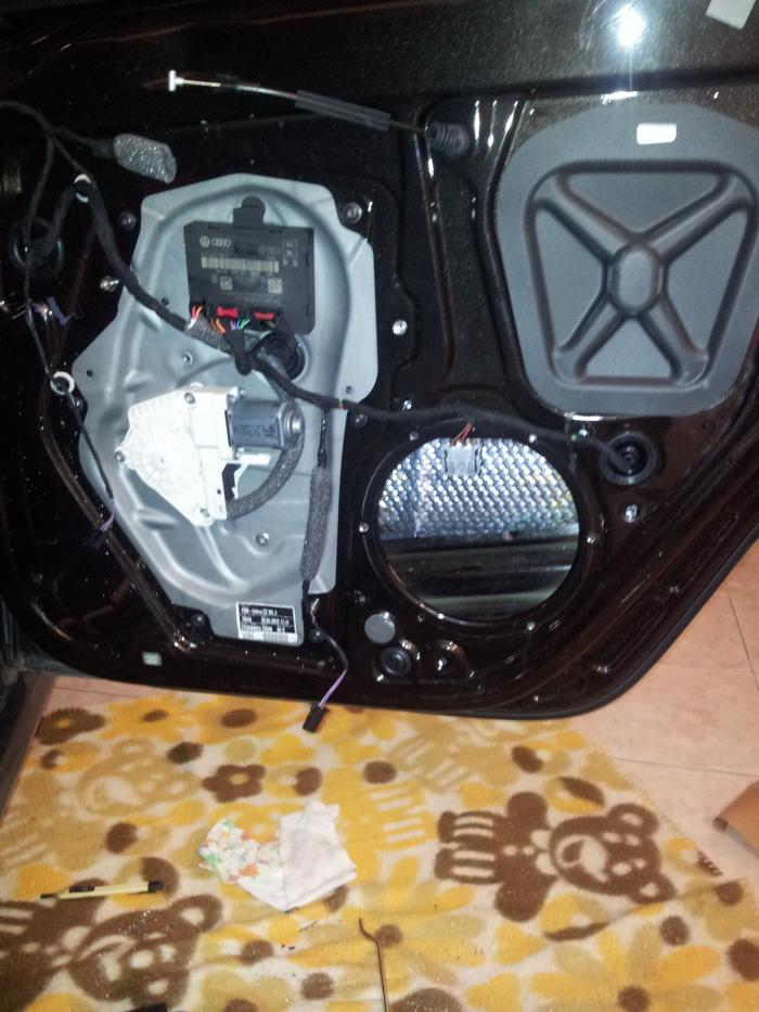

o 26.01.2014, 13:25 | kasko | Upraveno: 2014-01-26 13:26:48
nechtěla se mi vytahovat stahočka, tak jsem odvrtal repro a odlepil tu velkou krytku. Byla to pak pakárna, ale zvuk je podstatně lepší.
Celé autko trvalo cca 10 hodin.
detail vnitřního plechu zadníc dveří
Přední jsou v podobném stylu a lehce jsem polepil i tapecák.
