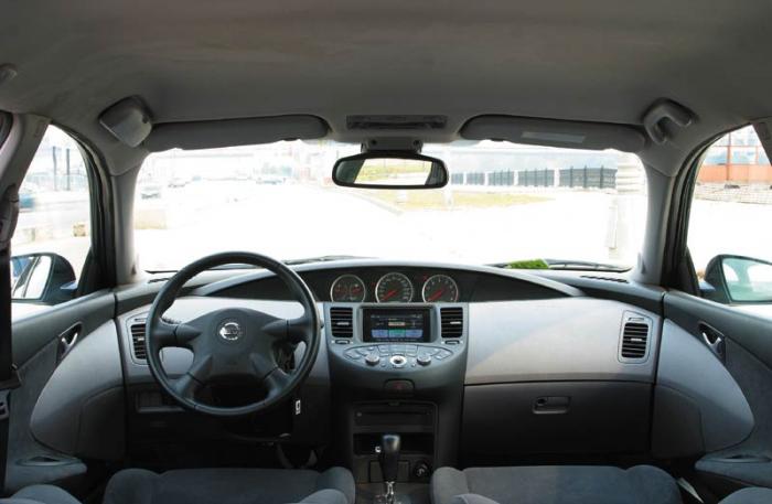

o 13.01.2014, 20:24 | BMWE30
(foto přebráno z internetu)takto to vypadá uvnitř

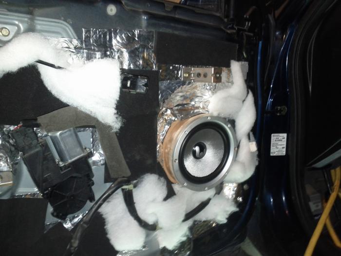

Tak jelikož už jsme do toho řízli tak sem hodím pár fotek s montáže dveří

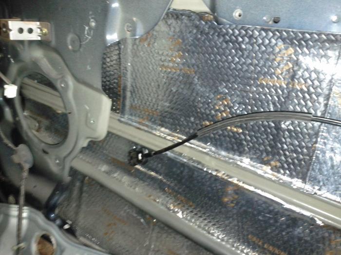

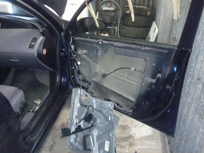

o 17.02.2014, 18:56 | BMWE30
Takto tedy odstrojené dveře, ač tedy perfektní přístup všude i tak ruky dořezané jako kráva :)
foto k příspěvku  od BMWE30

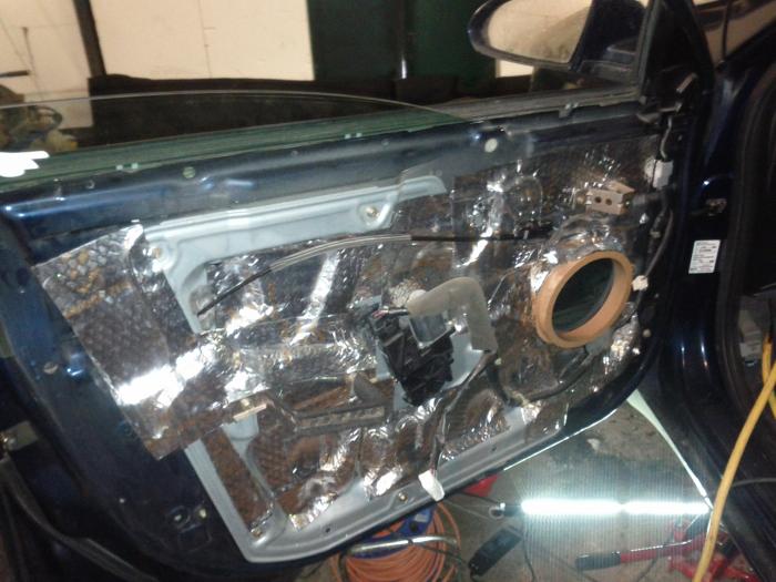

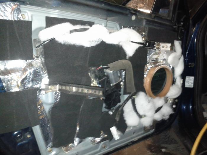

o 17.02.2014, 18:57 | BMWE30
Tady už se pomalu ale jistě tlumí

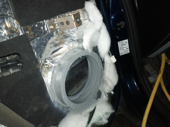

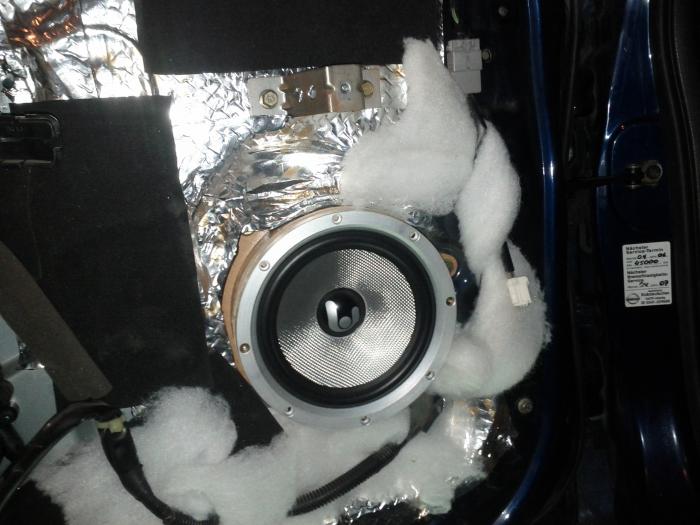

o 17.02.2014, 19:01 | BMWE30
Tady už na zkoušku nasazen i středobas, ale jak to tak bývá nic nemůže jít přece tak lehce, takže jelikož Sinfoni jsou docela hluboké a kroužky nám byly nízké musel Jirka (Rover) nastoupit a zhotovit vypodložení asi cca 1cm a pak už vše vypadalo dobře ovšem to by nesměl vadit tapec zase tomu středobasu takže bylo zapotřebí říznout i do něj.
o 17.02.2014, 19:02 | BMWE30
o 17.02.2014, 19:03 | BMWE30
Tady Jirka neponechal nic náhodě a kroužky hezky ještě vytlumil sprejem.

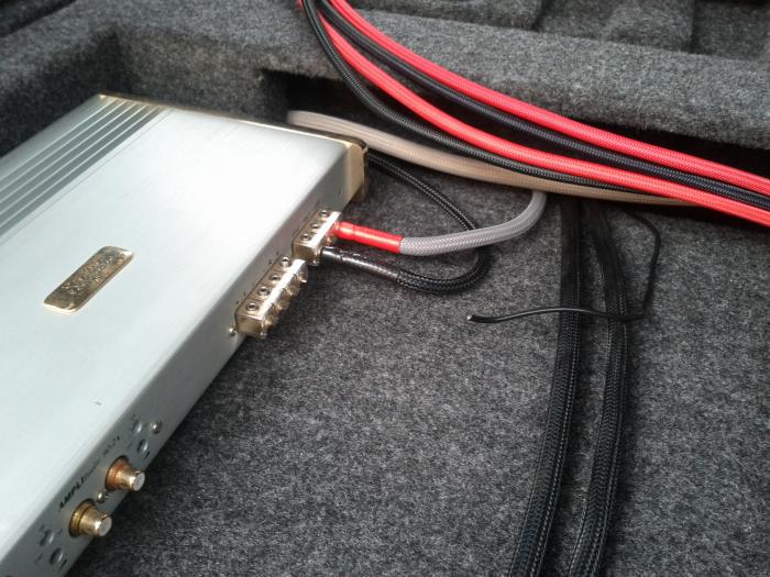

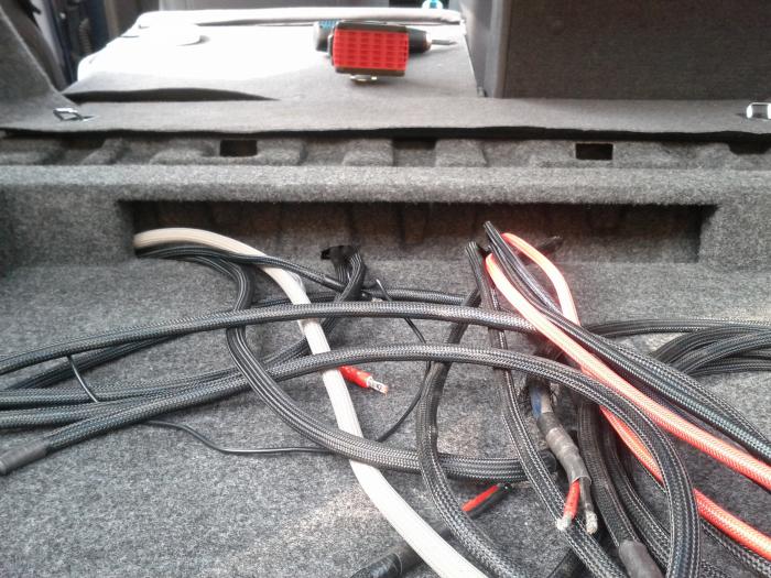

o 17.02.2014, 19:06 | BMWE30
Takhle to vypadalo dokud se nezapojilo a neusadilo rádio byl to docela mazec tolik kabelů jsem v jednom autě ještě neviděl. Jinak rádio tam sedlo jako víno. Zapojeno hezky přes iso. Navíc s tím, že originální systém jsme nechali hrát na zadní repro hezky FM stanice a pro produkci CD bude využit předek

Někdo možná řekne proč nesměřuju výšky, ano vím určitě to udělá hodně ovšem já je chci vyzkoušet prvně takto jelikož originální výšky které byly ve stejné pozici nehráli nejhůř a pak pokud třeba někdy řeknu že to udělám jinak tak se to nasměřuje. Prozatím to pro mne není priorita.
o 17.02.2014, 19:14 | MARWiN
pěkný to máš Patriku :)
jsem zvědavej jak ty výšky, ale je fakt že už jsem viděl výšky takhle proti sobě...a koukám že všichni letos jedou v tlumení GZ, ale za ty prachy asi není moc o čem přemýšlet
o 17.02.2014, 19:15 | BMWE30
Jinak co se týká tlumení tak vnější plech vytlumen dvěma vrstvami GZ v některých místech i třemi vnitřní už nebylo třeba tolik tlumit takže jedna vrstva +- a cca padlo 11 ks Damp Absorbu suma sumárum asi 29 plátů GZ na oboje dveře celkem. Dále se natáhla komplet kabeláž do kufru takže už chybí jen podlaha hurá zesíky do auta až ovšem počasí dovolí. Tímto bych chtěl poděkovat Jirkovy (Rover) za vše co pro mne dělá, udělal a doufám že ještě udělá. Děkuju. Byl to super víkend.
o 17.02.2014, 19:17 | BMWE30
Marvin: děkuju jinak to GZ fakt doporučuju dělalo se mi s tím opravdu super

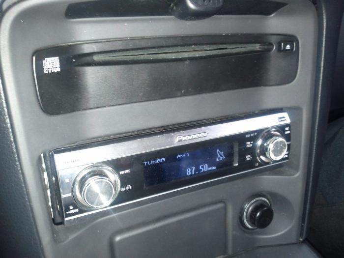

o 21.02.2014, 17:43 | BMWE30
Ještě přiložím rádio foto
o 21.02.2014, 18:00 | MARWiN
tyjo, to tam padne jak když tam vždycky bylo :-)
o 21.02.2014, 18:42 | BMWE30
Jojo sedlo tam perfektně až jsme čuměli, ale i tak s ním mám ještě plány .) Existuje věc která tam sedne ještě lépe

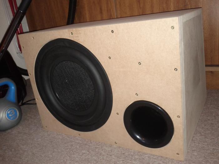

Napadlo mne teď, že jelikož samozřejmě v budoucnu řešit pásmo nejnižší, potřeboval bych odpovědi na pár mích otázek. Sice už nějaké favority mezi komponenty mám, ale i tak. Za 1) Předešlé auto byla malá Honda Civic navíc se subwooferem vepředu, takže tam stačil woofer relativně nižšího středního výkonu a bylo to fajn. Jenže Primera navíc v kombíku je auto jako stodola kde bude navíc woofer standartně v kufru. A konečně to co potřebuji vysvětlit a poradit zároveň, existují nějaké zákony podle kterých se vybírá woofer do rozměrově větších kufrů? Zda volit vyšší výkony někde kolem 1kw nebo větší plochu membrány tzn. ne 10 palec, který jsem měl , ale třeba 12 palec, jaký zvolit typ ozvučnice a jiné možné rozdíly mezi wooferem v malém voze navíc vepředu a wooferem ve voze velkém v kufru. Podotýkám a připomínám celý systém je SQ věc takže nejde o to vycvakat tapecy ze dveří :D
o 02.03.2014, 19:32 | rover (WoodTech)
Sem ti říkal at si koupíš ultimo:-) a klidně to bouchnem do BR.Na to co posloucháš to bude ideál. Pokud jsi ochoten obětovat víc místa tak bych zkusil nějakej BP ;-)
o 02.03.2014, 19:37 | BMWE30
Rover: jak jsem psal kandidáty mám a právě ultimo je jeden z nich. Mně šlo spíše o to jak a podle čeho volit woofer pro prostorově větší vozy. V podstatě mi jde o to abych byl chytřejší :D
o 02.03.2014, 20:39 | tazman
desítky se bát nemusíš ani v primeře ;) .. desítka obecně je rychlejší přesnější než dvanáctka ;)
o 02.03.2014, 22:42 | kubiik
o vikendu jsem mel 10" JL v BR v kufru a myslim, ze docela fajn ;) nebo moje/Stanovo GZ...
o 05.03.2014, 10:07 | noclue
do kombiku je vzdy problem, ale co zatial fungovalo najlepsie je 12w6v2 LP 63Hz/-18dB alebo 63Hz/-24dB HP 30Hz/-12dB
SQ BP 30/70 port 300-350cm2 x 25cm a pekne po 1 cm skracovat a ked to zacne poriadne udierat, tak je to naladene (u mna port tusim 17cm)
mal som to na cca 550W zosiku
ten BP Ti da 6dB vyssiu citlivost, tu mechanicky ani elektricky nedozenies, cize v BP na tu 12w6v2 kludne staci 300W aby to islo hlasno aj dobre.

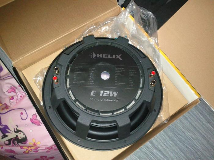

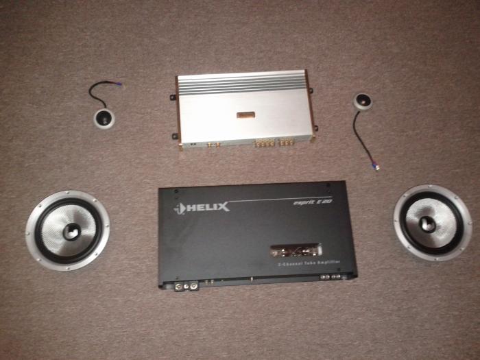

o 02.04.2014, 20:26 | BMWE30
Tak dnes dorazil poslední díl skládačky, opět jsem neskutečně nadšen z práce Jirky (Rovera) dno kufru jak má být tak pokud počasí a čas o víkendu dovolí pokusím se systém minimálně zprovoznit. PS: konečně bude v primeře veselo :)

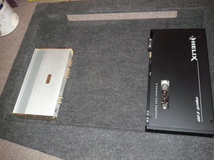

o 09.04.2014, 20:09 | BMWE30
o 09.04.2014, 20:10 | BMWE30
o 09.04.2014, 20:12 | BMWE30

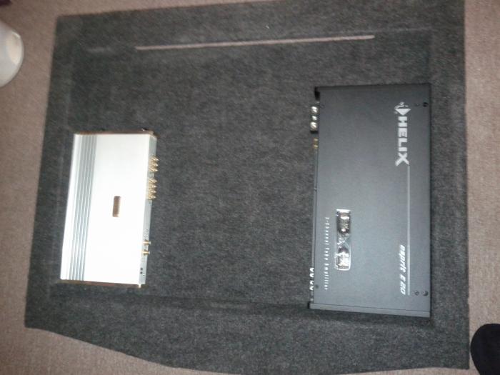

o 09.04.2014, 20:14 | BMWE30

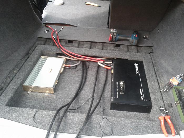

o 09.04.2014, 20:22 | BMWE30
Takže vše usazeno na svém místě, zapojeno. Nastaveny jsou prozatím jen časovky a zlehka eqalizace. No ale zatím to vypadá ( na to že je to instalace bez Subwooferu) bych řekl velmi slušně. V každém případě je třeba ještě hodně ladit. Co se týká výšek a jejich umístění, řekl bych že asi to směřování význam má scéna se mi zdá na můj sluch relativně užší než jsem byl zvyklý v Hondě, zato je ale o mnoho hlubší (chápej dále ode mne). Středobasy- snimi jsem opravdu velmi spokojen jelikož je nemám u kotníku jako to bývá ve většině aut ale hezky u kolen což podle mne hodně pomohlo výšce celé scény. No nic bude mne čekat ještě spousty lazení. Tak uvidíme.
o 09.04.2014, 21:06 | kubiik
podlaha super. jsem zvedav na poslech.
o 09.04.2014, 21:21 | wefa
Jako kubbik, podlaha je super. Jirka odvedl dobrou práci, ostatně jak jinak že :)
o 09.04.2014, 21:59 | PekG
vypadá to luxusně jsem zvědav na vlastní očka. A samo na poslech
o 10.04.2014, 09:36 | skoki
podlaha vyzerá ako keby tam bola z výroby, fakt pekná práca
o 10.04.2014, 16:47 | Marťas1
ten kufr je fakt luxus
o 10.04.2014, 19:26 | BMWE30
kluci díky je fakt, že kufr je neskutečně hezky proveden fakt z něj mám velikou radost. Jenže ač to vypadá, že je prostorově dostačující už teď přemýšlím kam plácnu zesík pro woofer a v podstatě hlavně jaký aby nebyl moc velký. nechci aby to pak vypadalo že je to tam jen tak naházené tzn. rád bych aby se hezky dali uspořádat kabely. Nebo to nakonec dopadne tak že prodám tyto dva pořídím nějaký pořádně šláplý 4kanál a monoblok a je to, ale je to zatím budoucnost.

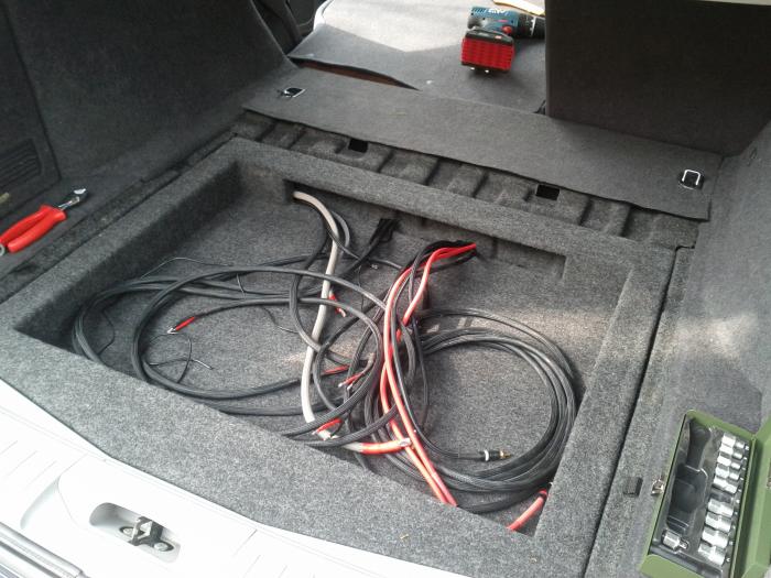

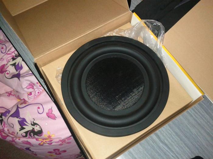

o 06.05.2014, 19:35 | BMWE30
takže přibyl další článek skládačky

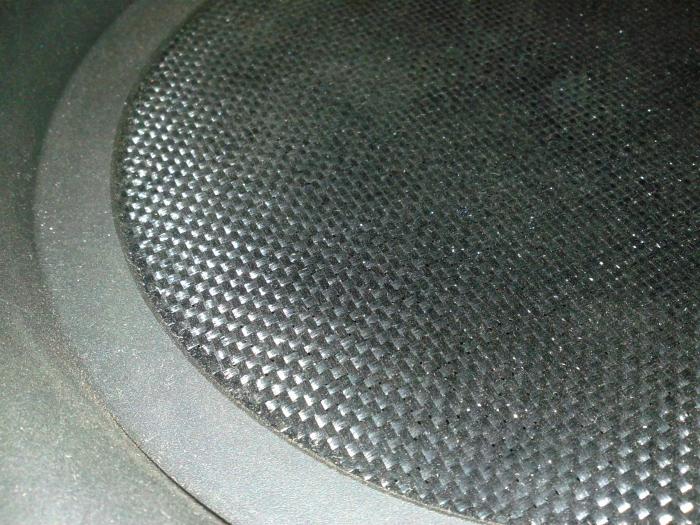

o 06.05.2014, 19:36 | BMWE30
Tady ještě jedno makro :)

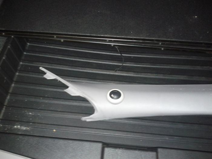

o 16.06.2014, 20:23 | BMWE30
Tak další kousek skládačky hotov, jsem zvědavý co z něj poleze
