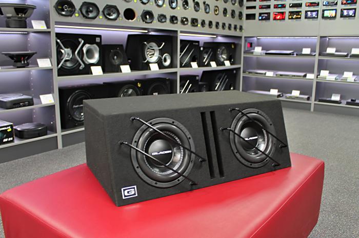

takze preci jen basak zvitezil :-) ja si spocital a nechal udelat box, kterej vejde pod kaslt na strechu, na 2 x 20cm basaky a super... hlavne mi porad zustalo i nejake misto v kufru :-)
Toxxx : v poradku neni to, ze predni stredobasy jsou umisteny v ,,kapsach,, prednich blatniku-pod nohama, takze zvukove dost nestastny umisteni, proto ty zadni stredobasy. Rezat ani predelavat jsem stejne jako Bodie911 nechtel.

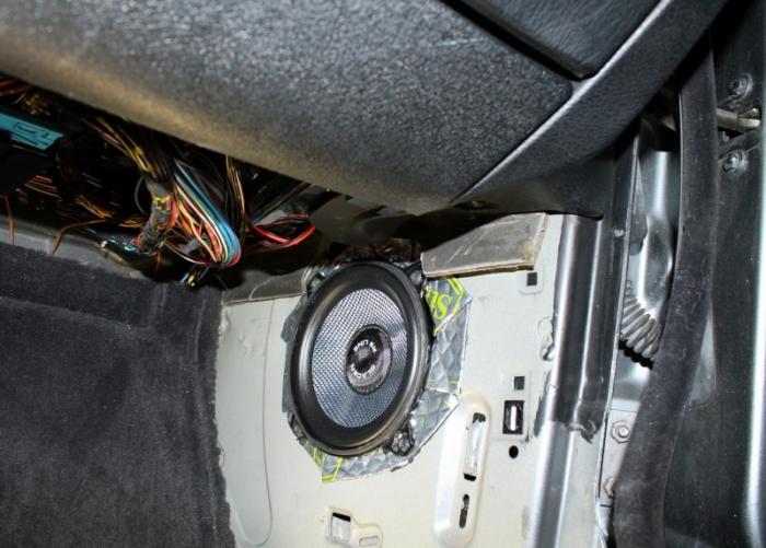

o 28.02.2014, 14:00 | Marda
E36 Cabrio to ma vyreseno naprd, ale co se da delat, i tak se z toho da dostat celkem hodne slusnej zvuk :-)
foto k příspěvku  od Marda
o 28.02.2014, 14:28 | Marda
předchozi fotka je z instalace - [ Link ]
do sveho jsem si vymyslel box takhle ---
