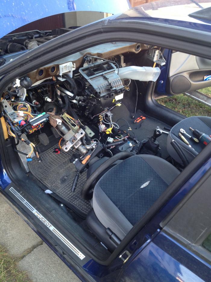

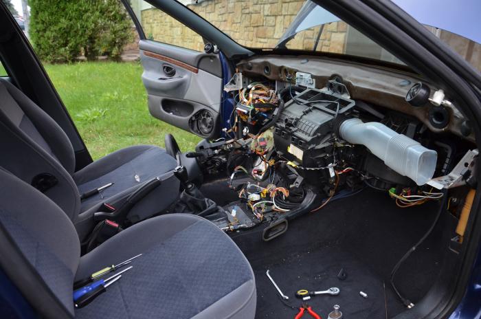

o 19.01.2014, 15:48 | Milhauzz

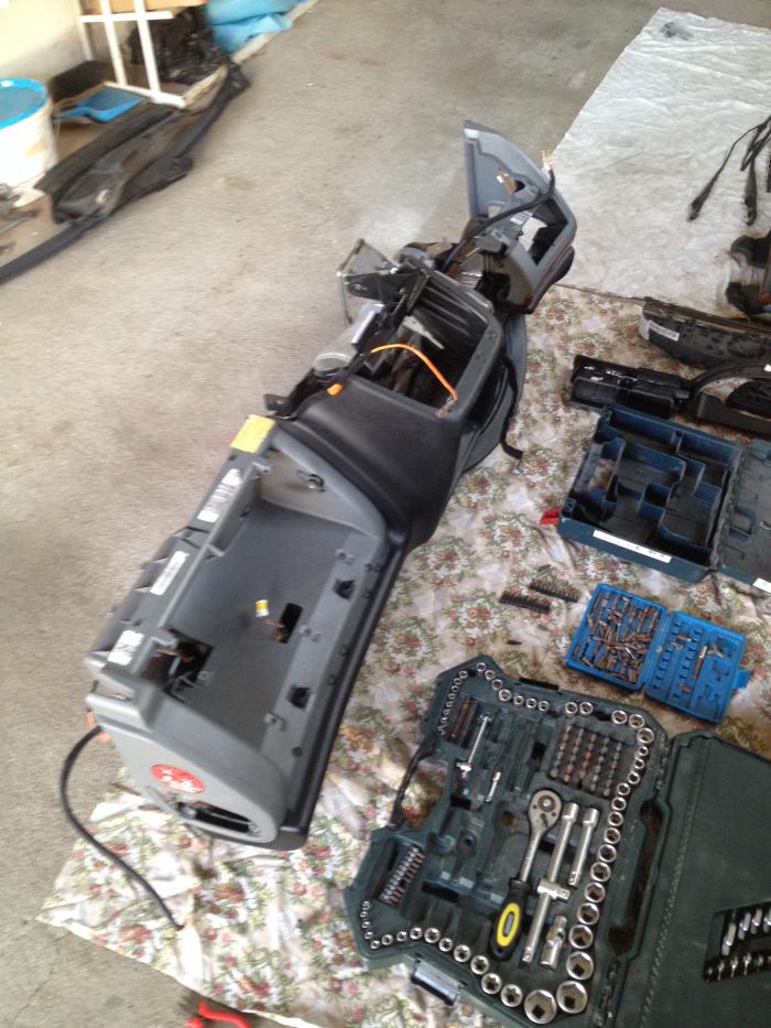

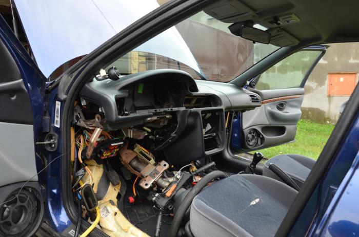

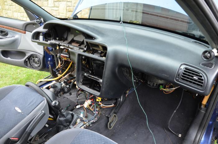

Tak sem dneska nelenil, aby dostal fullrange použité jako středy ven, musela jít i palubka pryč. Nicméně po hodině a půl byla pryč.

o 19.01.2014, 15:49 | Milhauzz
Mrcha jedna :)

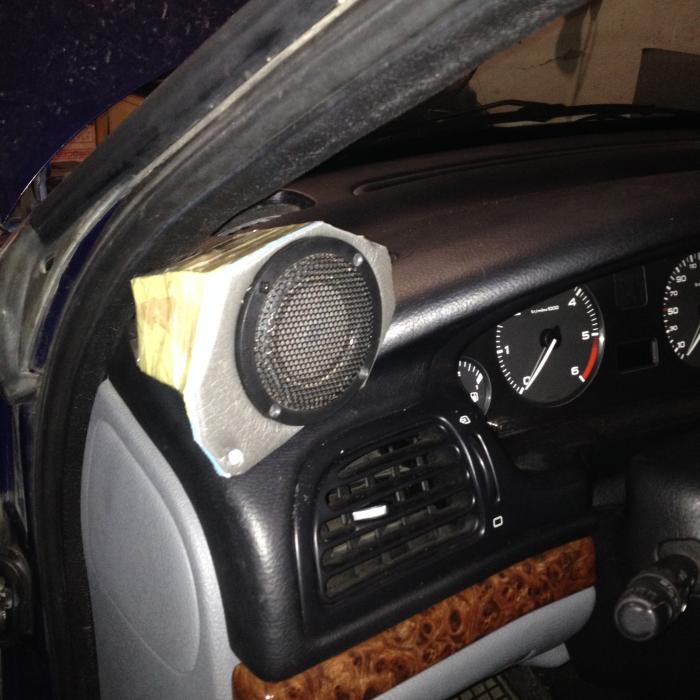

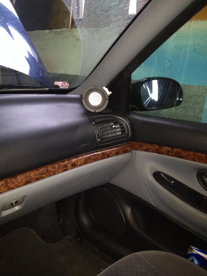

Fullrange jsou na testovacích pozicích. Testuju jak in-axis tak off-axis. Vršky tam sou, cinká to. Jen ten Becker je teda bezedná potvora, protože sem pro dnešek hluchej. A budu muset přetlumit dveře. Neskutečný, co opravdových 100RMS dokáže. Uff ...

tak ty si nedáš pokoj :D to teda letos jako bez výšek? a středo-výšky nahradí tyhle fullrange?
hrozně se těšim až si poslechnu toho beckera ;)
o 19.01.2014, 22:32 | Milhauzz

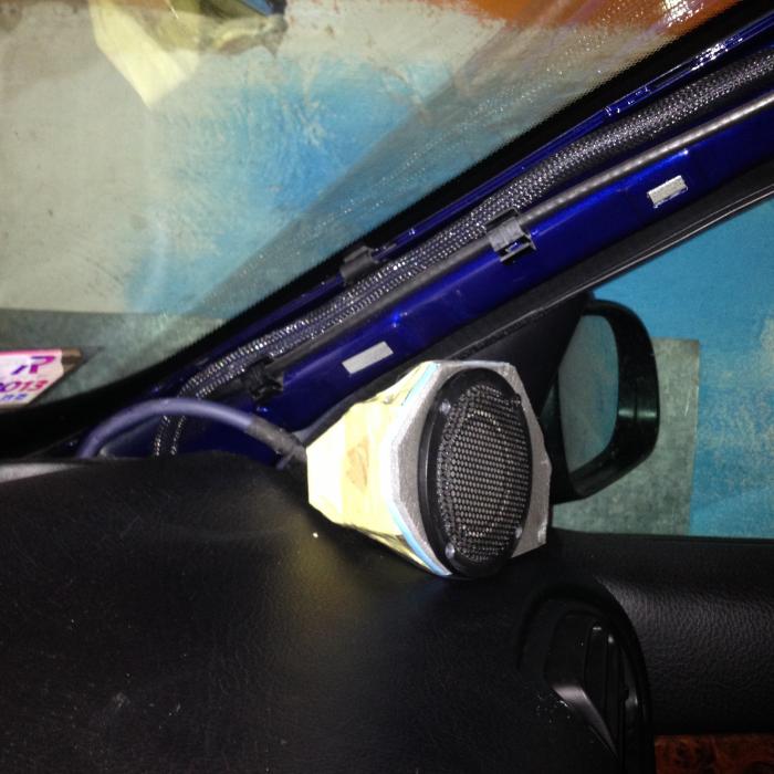

MARWiN: ne, nedám si pokoj :) Letos bude jen dvoupásmo. Pořád sem ladil, ladil a ladil, až sem to pseudo 3pásmo s dvoupásmovým rádiem vzdal. Na to je potřeba procík, jinak je to jen trápení vs. kompromis. Tady ty fullrange umí celkem cinkat, tak si s tím zkusím pohrát. Zatím sem udělal testovací ozvučnice z toho, co bylo po ruce. Hlavně kvůli akustickému zkratu a taky kvůli tomu, aby se to při testování neodráželo ze zadní strany reprodukotru od skla. Nicméně to začíná vyluzovat zajímavý zvuky. Sem zvědavej, až si to poslechnou jiný uši, ale cítím, že potenciál to má. Nuž uvidí se.

o 19.01.2014, 22:34 | Milhauzz
Jako pěst na oko, ale v rámci testování lepší jak hrnek na kafe :)

Palubka je v pohodě, žádný pasti, ani volant nemusí jít ven, takže to jde. Sice stěrače dolů a ty plasty pod něma je taková ta blbější práce do které se moc nechce, ale dá se to.

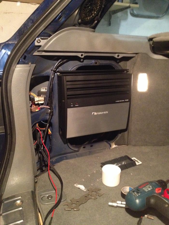

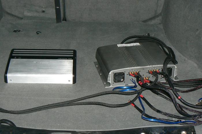

Bylo trochu času a po několika úvahách jsem asi dospěl ke konečnému řešení. První varianta byla nacpat oba zesilovače do jednoho boku; a to konkrétně Naka dvoukanál do bočnice a čtyřkanál na něj, s tím že druhá bočnice by časem mohla sloužit jako přípravné místo pro nějakou ozvučnici na menší SQ basák. Nicméně, vyskytlo se pár problémů:
- nemám 8" SQ basák a asi dlouho mít nebudu, tudíž připravenost druhé bočnice na nějakou malorážku a lamino je zatím nerentabilní
- Naka 2 kanál se sice s odřenýma ušima vlezl do bočnice, ale nastal problém s uchycením. Držel by jen na dvou šroubech a to se mi ekluje. Prostě bych o tom věděl a štvalo be mě to.
- chlazení, dva zesáky na sobě je blbost. Sice je v bočnici takový ten gumový poklop na odvětrávání kabiny, takže při jízdě by tam mohl být nějaký ten mini průvan, který by to mohl chladit, ale za jiných situací by z tohodle dua vznikl jakýsi přímotop. Navíc P406 má bočnice řešený opravdu prapodivně, takže není místo ani na aktivní chlazení, prostě to vyřešit nejde.
takže takhle tedy NE:

o 10.02.2014, 09:26 | Milhauzz

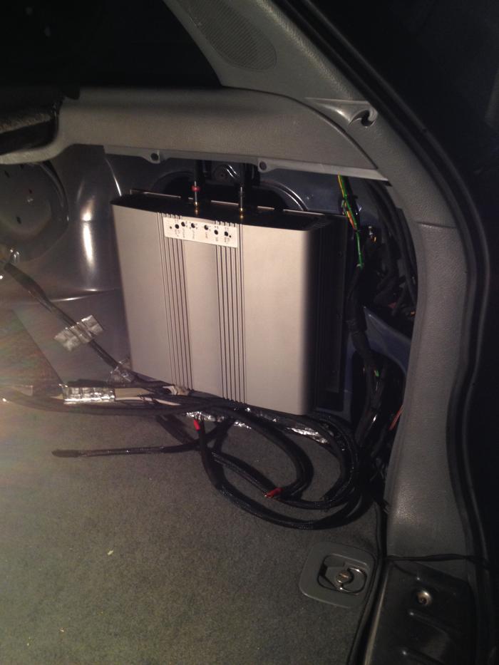

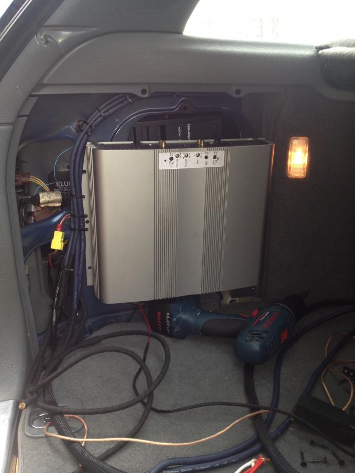

Nakonec Naka šlo nad bočnici. Výhodou jsou volná záda a přichycení 4mi metrickými šrouby. Takže chlazení i pevnost uchycení vyřešena. navíc si myslím, že je to celkem hezký zesík, ochrana kabelů je vyřešena hliníkovým krytem. Trošku sem to musel překáblovat, ale je to funkční, bezpečné a pevné. Jediné co, tak budu muset nějak "vyhezčit" to okolí. Buď předělám origo kryt, nebo okobercuju nějakou tenkou MDFku. Uvidí se. Ještě tam clomá nějaký kabel, ale je to stále ve fázi rozpracování.

4 kanál Becker bude zatím asi v této poloze. Zatím je provizorně chycen na samořezky, ale mám v plánu dát uchycení na metrické šrouby. Za něj jsem na původní zástavbě nechal rozvodné bloky, protože tahle potvora má dva zdovjené terminály na napájení. Délka od rozvodného bloku je krátká, takže není třeba pojistek. Zatím je to jen technlogické demo, vše budu pořádně fotit až na finální kabeláži. Ještě to bude chtít trochu té bižuterky, flexo, dutinky, však to známe. Nicméně tedy po dvou týdnech urputného přemýšlení jsem došel k tomuto uchycení protože:
- potřebuju ve 2/3 šířky kufru zanechat plnou délku kufru, vyzkoušeno dle zkušeností
- tím pádem odpadl plán i falešných zad za sedačkama
- vydělávací woofer - jeden nikdy neví
- na strop je to v tomhle autě ne úplně dobrý nápad (zesíky)
- prostě je to nejmenší zlo :)
- navíc mám hezký přístup k trimrům na zesících
Toš zatím tak :)

koukám že ten becker je docela macek velikej teda... to se ti jako vejde oba zesilovače schovat pod tu origo kapsu?

MARWiN: jo, je celkem bachratej. Právě že pod kapsu se nevejde, budu to ještě muset nějak vymyslet. První priorita je funkčnost a čistota instalace, design až posléze.

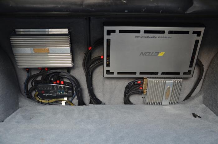

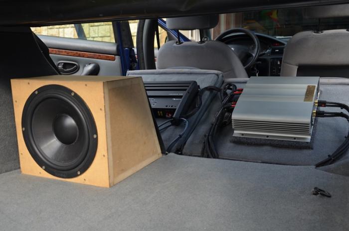

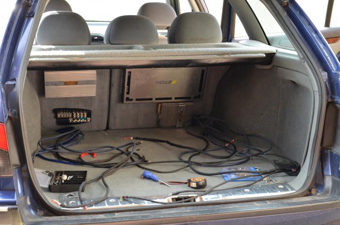

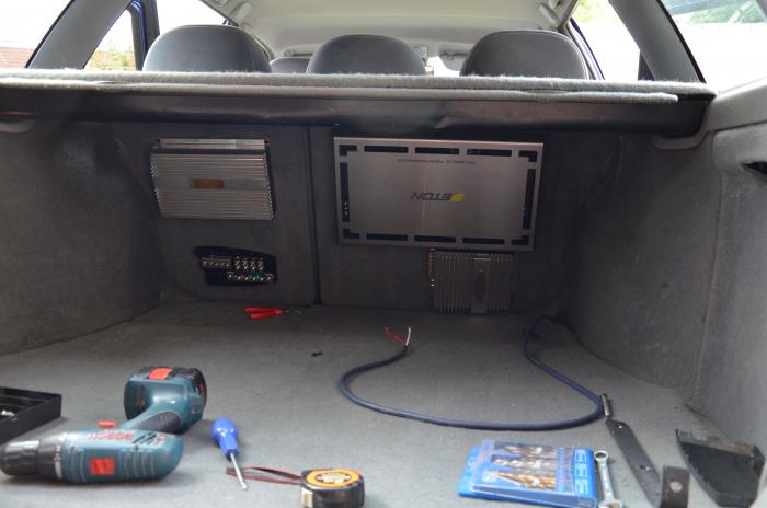

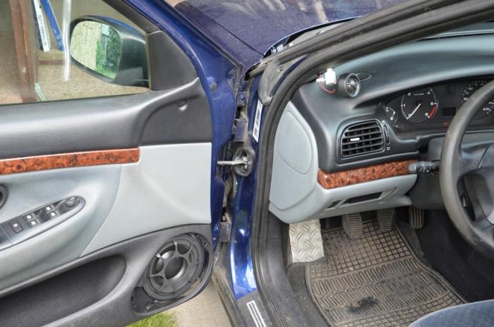

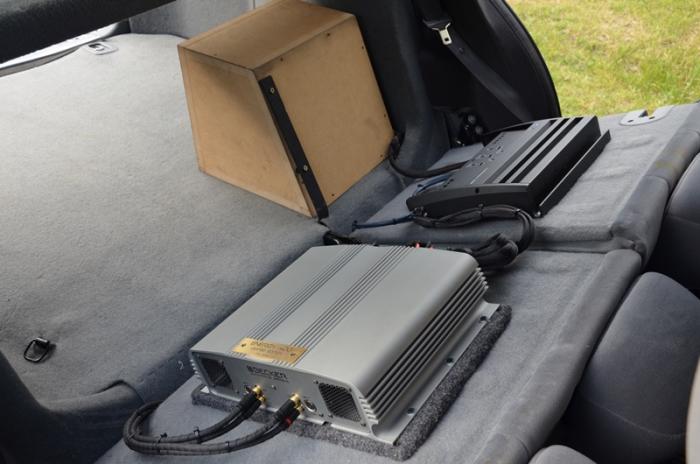

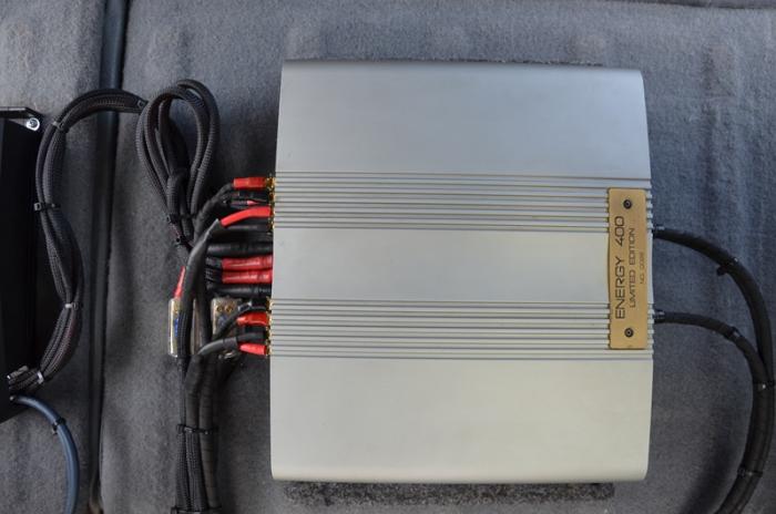

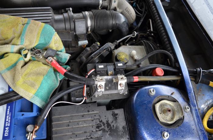

o 03.06.2014, 18:13 | Milhauzz
Tak to trochu oživím. Připraveno na sezónu. Zbývá dodělat hromadu detailů, nicméně je to funkční.

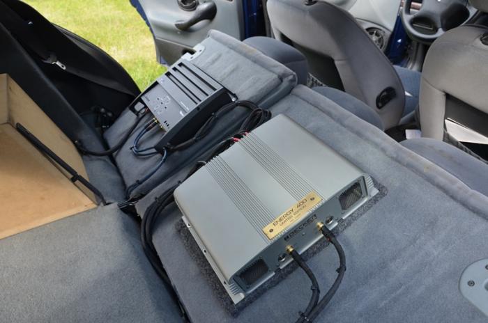

Umístění zesíků. Becker je na očalouněném dřevě, abych zamezil jakémukoliv elektrickému kontaktu šasi zesilovače s kastlí.
Pohled z kufru.
foto k příspěvku  od Milhauzz

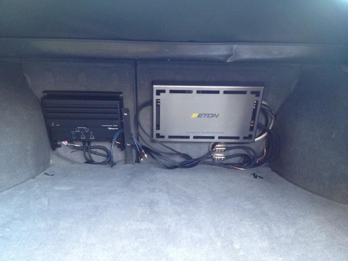

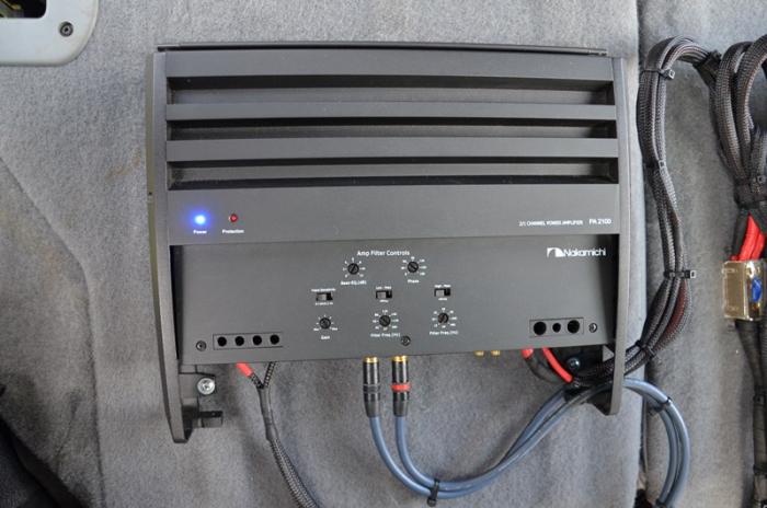

o 03.06.2014, 18:15 | Milhauzz

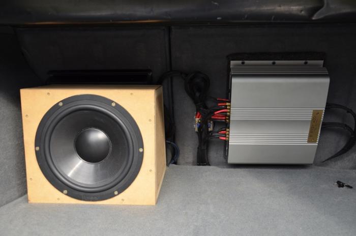

Nakamichi PA2100 v můstku na woofer. Infinity Beta TEN snese max 250RMS, tento má naměřeno v můstku 410RMS, takže je "přemotorováno" :)

o 03.06.2014, 18:16 | Milhauzz
Kufr musel zůstat funkční, proto je kabeláž volně. Ač to tak vypadá, zesík se wooferu nedotýká.

o 03.06.2014, 18:17 | Milhauzz
Zavřeno, pohled do kufru.

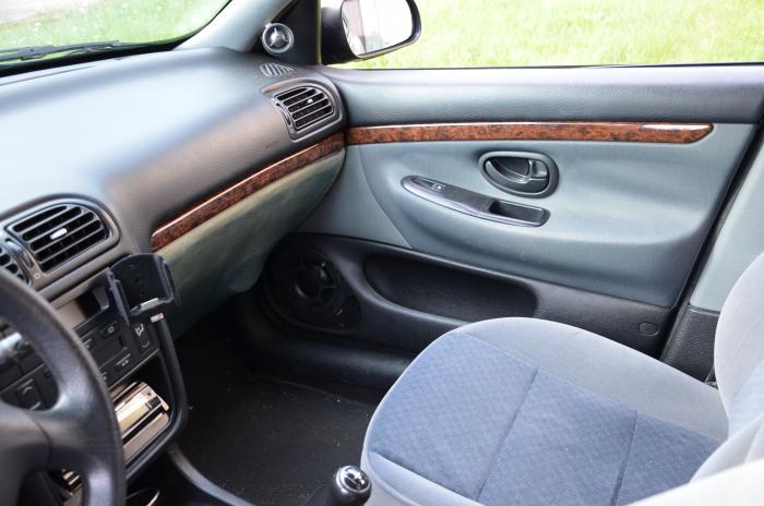

Ve dveřích Elate. Menší výkon Beckera nahrazuje jeho mistrovksá kontrola. Já myslím, že se to poslouchat dá :)

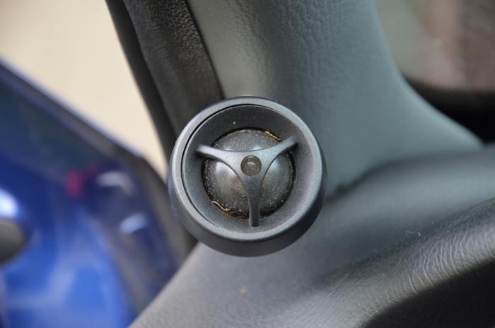

Výškáč MT23, zůstal v domkách po jiných výškách. Designová úprava později (zda-li vůbec).

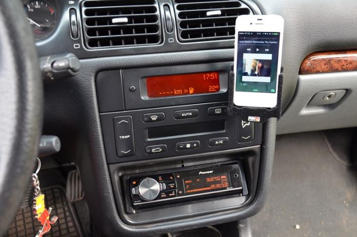

K rádiu přibyl aktivní dock na iTelefon spojený s jedním USB od Pio na poslouchání blbin nebo mluvenýho slova. A halvně taky na nabíjení.

Takže zbývá umýt, uklidit, povysávat. Naladěné je si myslím dobře. OEM kryty ze dveří sem sundal po přečtení Ivlsového příspěvku. Někdy může hrát velký vliv psychoakustika, ale některé detaily se rozjasnili. Uvidím, jestli s dveřma něco vyvedu dál, aby to nebylo jako pěst na oko, ale v dohledné době asi ne. Ono je tam více dodělávek jak je vidno, výškáče že ... potáhnout bednu že ... a tak dál a tak dál ... pořád je kam jít.

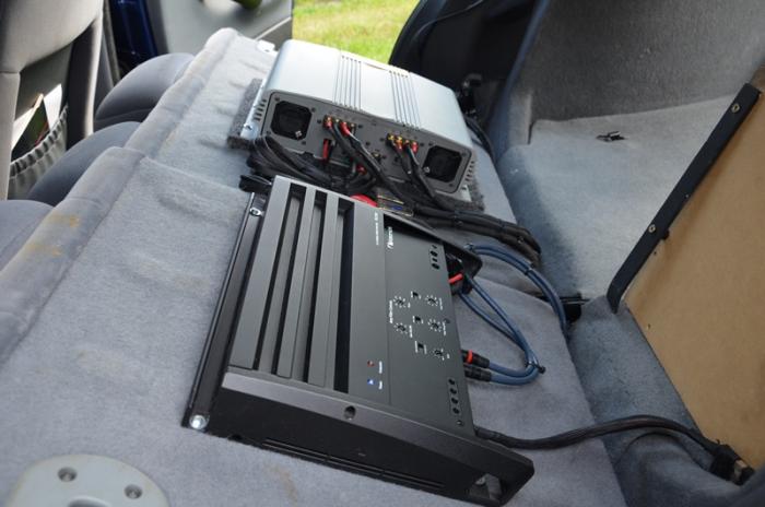

o 23.07.2014, 08:21 | Milhauzz
Tak sem se "nasral" a provedl generální změnu :)

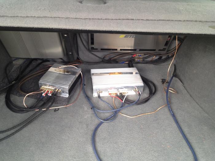

o 18.08.2014, 10:32 | Milhauzz
Takže změn je více, zatím testlab jako prase. Becker odstaven, Genesis ho vystřídal. Uvidíme. tenhle týden palubka dolů, přetahat napájení na 50qmm pro plus i mínus, nainstalovat Audison Connection rozvodný blok, použít dutinky, nějaký flexo a tesa pásku, trošku poladit detaily a bude to. Dva dny práce a hotovo. Šak co, je jen pár dní do srazu :)

o 18.08.2014, 10:48 | swep
prosím o bližší info o zesilovačích co jsi aktuálně použil, děkuji

o 18.08.2014, 11:34 | Milhauzz
swep: Genesis Stereo 60 na výšky, Genesis Dual mono DM200 v můstku na woofer. Eton PA1600.2 na středobasy.

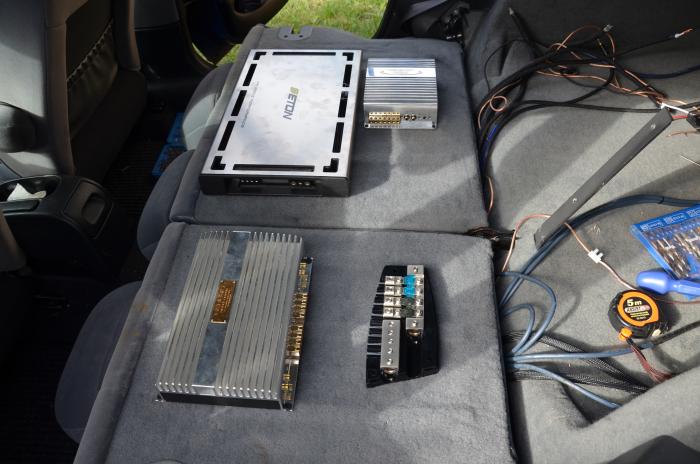

Včera taková přemýšlecí chvilka ...
o 19.08.2014, 07:59 | Milhauzz
Holt Eton musel jít hlavou dolů ...
o 19.08.2014, 08:00 | Milhauzz
Co je lepší? Bordel pod sedačkama ....
... nebo v kufru? :)

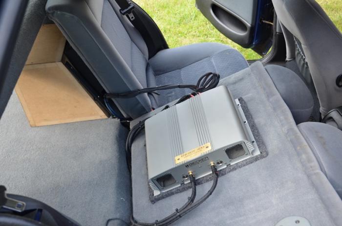

o 19.08.2014, 08:01 | Milhauzz
Woofer v kastlíku.
o 19.08.2014, 08:02 | Milhauzz
Možná se zdá, že je to hnusný v tomu kufru, ale chci zanechat sklápěcí obě sedačky - jeden nikdy neví. Ono se to i lépe šteluje, je krásný přístup ke gainům a k terminálům. Uvidíme jak to celé dopadne. Jen nevím, jestli to do pátku stihnu, protože do toho i maluju ložnicu a chybí čas :(

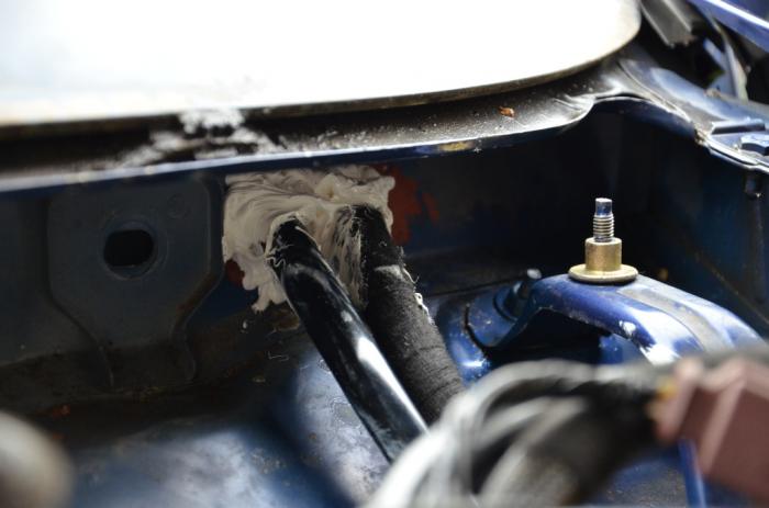

Tak dneska hurá akce. Palubka dolů. Prostupy pro napájecí kabeláž mám pod oknem, no dobře mi tak, ale tahám dvě padesátky, tak je to snad naposled :)
Zítra den dovolené, tak to dotáhnu do konce, fotky budou :) A v pátek Křivka, to je kuva skoro za pět minut dvanáct.

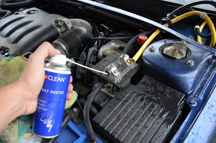

Tak ráno vstanu a myslel sem, že mě jebne. Den dovolený kvůli instalaci a ono si prší :( S autem popojet nejelo, protože mu chybělo práv věcí, třeba volant ... :) Nicméně sem začal očistou. Jak se říká, čistota půl zdraví.

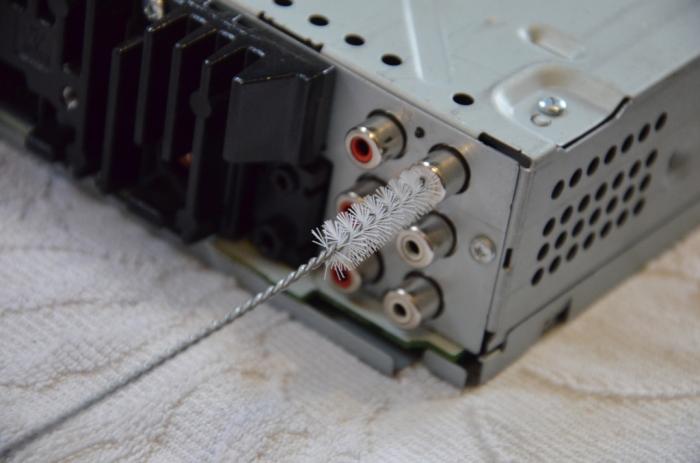

o 21.08.2014, 21:32 | Milhauzz
Takový minikartáček co udělá megaradost. U všech RCA zdířek i na zesilovačích jsem použil čistidlo kontaktů, tenhle kartáček a stlačený vzduch ve spreji.

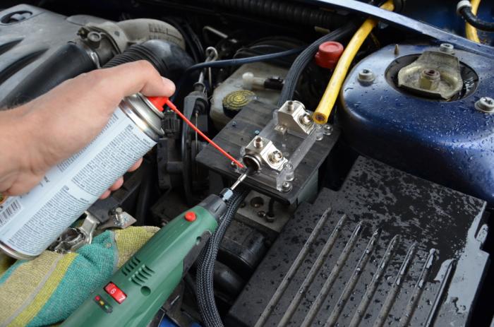

U většíc otvorů jsem použil fortunku s kartáčkem. Sem si říkal že to na soutěž udělám hala-bala a vono ne, zase sem si hrál. Mno jo ...

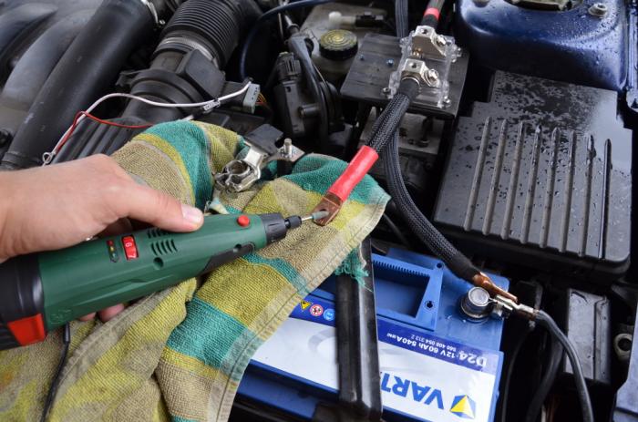

o 21.08.2014, 21:37 | Milhauzz
Proběhlo i leštění napájecích ok.

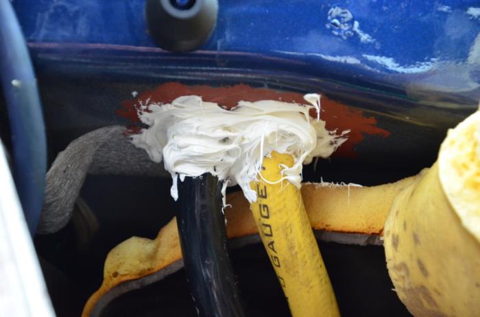

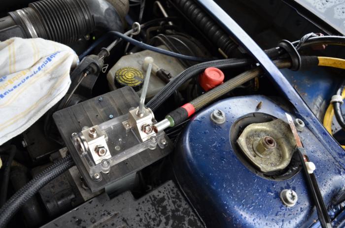

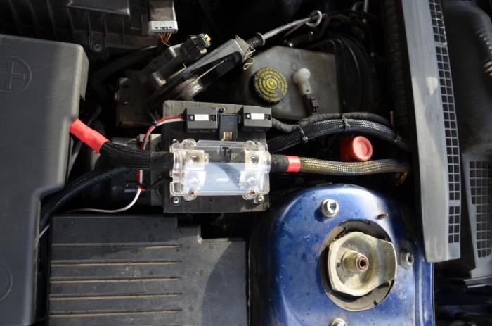

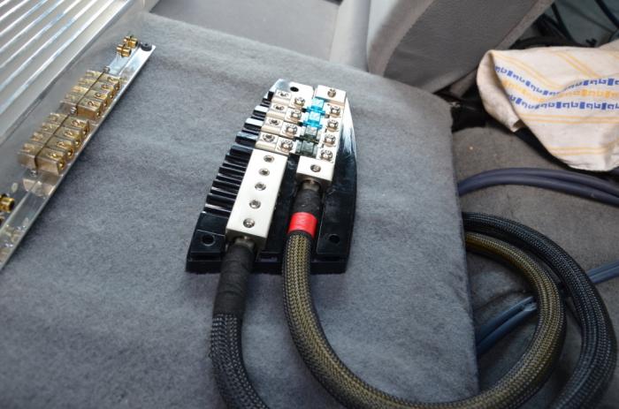

Napájení se začíná rýsovat. Vedle hlavní pojistky je zvlášť napájení pro autorádio. Nevěděl sem nejřív čím to uchytit, pomohli nakonec dva feriťáky z IT "skladu".
o 21.08.2014, 21:39 | Milhauzz
Zapoměl sem vyfotit plastový průchodky, ale co, stejně už nejdou vidět. Tmel pro vodotěsnost spoje.

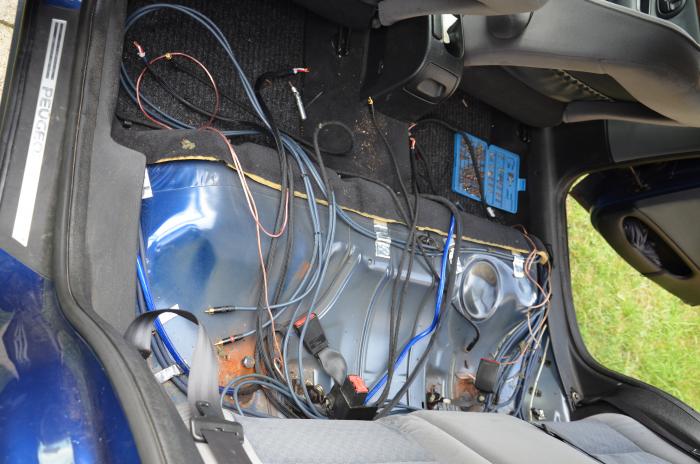

o 21.08.2014, 21:40 | Milhauzz
To samo v interiéru. Plastový průchodky a zatmelit.
o 21.08.2014, 21:41 | Milhauzz
Tak, káble v interiéru, palubka může jít zpět. Pak asi bambilion šroubků, pár cigaret a je to tam ... pohoda :)

A všechno tohle vlastně kvůli tomuhle. Dotáhnout 2x50qmm dozádu. Tak si skromně myslím, že od napájení mám i nějakej pátek klid.
o 21.08.2014, 21:46 | Milhauzz
Všechno to odutinkovat, oflexovat, označit, očistit, odmastit ... nějakou dobu to zabralo. Není to sice nic výstavního, spíše šlo o funkčnost a spolehlivost zapojení. A tak budiž, není to sice jak z kuchyně Noclue, Hifimaniaka, Marťase nebo Aleše, ale řekněme na designu můžu vyšívat mimo sezónu. Ale on stejně zase přijde jinej zesík jak se znám, takže vše znovu hehe :)
o 21.08.2014, 21:48 | Milhauzz
Zapojit pojistku, vyluxovat, sbalit se a hned zítra z práce směr Křivka. Jupí, já to stihl, stihl, stihl! :)
