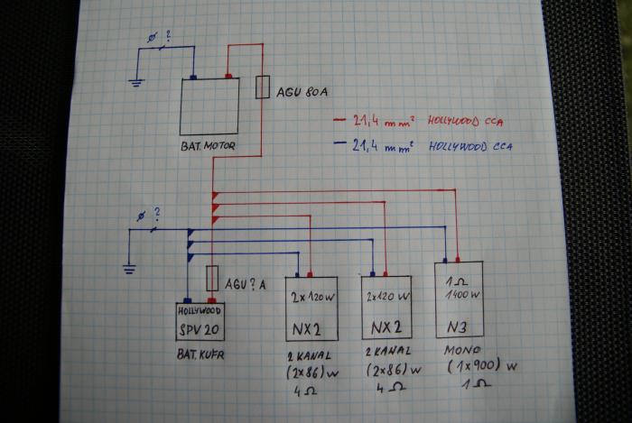

Zdravim,poradí někdo jestli je napájení z obrázku dostatečné a případně mě opravý???
Jen dodám že se jedná o digitální zesilovače Massive Audio a hodnoty v závorkách jsou naměřené rms.
Nechci to na žádné soutěže,jen pro sebe,ale nechci vyhořet,ďekuji..
foto k příspěvku  od Avenger87nasrat
o 04.01.2014, 11:00 | CarMedia.cz
Mezi baterky dej oboje pojistky shodné, čili 80A. Pojistkami jistíš jen ten kabel, nic víc.
Mezi SPV 20 a zesilovači dávat pojistku musíš i nemusíš. Záleží také trochu na vzdálenosti zesilovačů od baterie. Pokud je budeš mít do 20-30 cm, tak to není nutností, osobně bych je tam ale také dal. Něco jako je [ Link ] a do ni 60, 60 a 100A pojistky, nebo udělej každou větev zvlášť jištěnou standardním pouzdrem např. [ Link ] a do nich klasické skleněnky. Kostry od zesilovačů přidělej na minus k SPV 20.
Pruřezy minus = průžezům plusu. Čili pakliže máš všude 21.4qmm kabel, tak ukostření ke karoserii udělej stejně.
o 04.01.2014, 11:17 | Avenger87nasrat
Děkuji za reakci,takže pojistky mezi baterkama jsou mi jasné.Vzdálenost mezi spv 20 a zesilovačema bude cca 40-80cm max.Může sloužit ta spv20 jako distribuční blok?Není to moc 3 větve na jeden kontakt,přímo pod šroub?A tedy každou větev 60,60,100A pojistka.Může mít - té spv20 více než metr na kostru?
o 04.01.2014, 11:22 | CarMedia.cz
Můžeš dát pod šroub 3 oka a jistit to pak každý kabel zvlášť, to není problém. Může tedy sloužit vlastně jako distribučák. Kostra samozřejmě čím kratší, tím lepší, ale cca metr tomu neublíží.

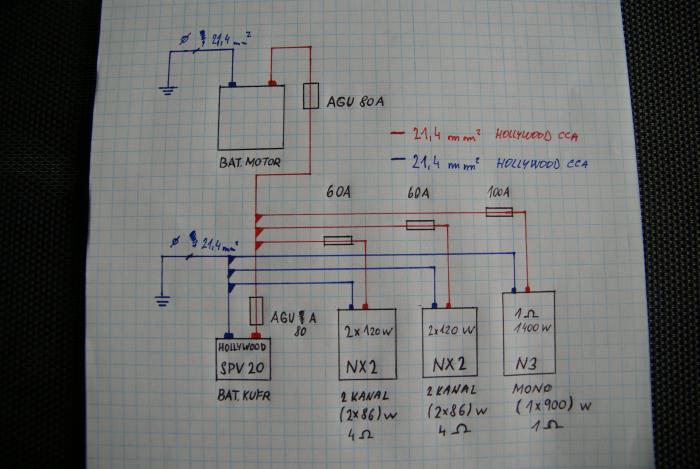

o 04.01.2014, 11:38 | Avenger87nasrat
Takhle tedy ok?
o 04.01.2014, 11:49 | hotdog
na co ti je 100A pojistka u monobloku, když je před ní 80A mezi pojistkama?
mělo by to význam, kdyby jsi to táhnul samostatně přímo z baterky
o 04.01.2014, 11:58 | Avenger87nasrat
hotdog- takže dát taky 80A?
o 04.01.2014, 12:04 | CarMedia.cz | Upraveno: 2014-01-04 12:05:11
Je fakt, že to máš rozkreslné tak, jako by si chtěl na tu hlavní větev, kterou propojuješ baterky, dávat distribučák a na to pak pojistky. Předpokládám ale, že to máš na mysli tak, že prostě propojíš baterie a pak každý plus od zesiku okem napojíš na plus baterie SPV20 a na daný kabel dáš pojistkovku s pojistkou. Pak to odpovídá.
o 04.01.2014, 12:18 | Avenger87nasrat
přesně jak píšeš Revilo tak jsem to zamýšlel.Ty 3 troj-úhelníčky mají znázorňovat kontakty spv 20.Koukám na tvé stránky a ty skleněnky od sinuslive se dělají jen do 80A.
o 04.01.2014, 12:29 | Seat Power
pokud od te druhé baterie vedes nejake 21qmm kabely tak bys mel jistit pokud se nepletu max 100A cili na kazdou vetev stejne hodnoty
o 04.01.2014, 12:39 | Avenger87nasrat
v tomhle si právě nejsem jistej,proto se ptám...
o 04.01.2014, 12:41 | Seat Power
zesilovace mají svoje pojistky ze?Pokud ano tak na kabely ke vsem zesilovacum stejne hodnoty pojistek
o 04.01.2014, 13:15 | Avenger87nasrat
No ty dvoukanaly mají 1x40A a ten monoblok nemá na sobě žádnou pojistku
o 04.01.2014, 13:27 | Pavel 528
jako z meho pohledu je nesmysl davat ke kazde baterce pojistku o hodnote 80A a pak dalsi pojistky ke kazdmu kabelu k zesiku a jeste jsou pojistky na zesikach...
propojil bych baterky 35mm kabelem s pojistkama min 100A a pak natahnul ke kazdemu zesiku od te zadni baterky 20mm jiz bez pojistek
o 04.01.2014, 13:28 | Pavel 528
pokud mono nema pojistku,tak dopocitat a dat ji tam do cesty
o 04.01.2014, 13:32 | Avenger87nasrat
Právě že už mám taženou tu 21 z minulé instalace...
o 04.01.2014, 13:43 | Pavel 528
je o to,ze hlavni pojistka k baterii by mela byt souctem pojistek vsech zesiku...
o 04.01.2014, 13:53 | Avenger87nasrat
Rozumim tomu spravně že když to budu mít tak jak je to kreslené tak akorád budu pořád měnit pojistky???
o 04.01.2014, 13:59 | Pavel 528
asi nebudes,pac se to nejak rozdeli mezi ty dve baterie a ty dve pojistky a nebere to vzdy maximum...
o 04.01.2014, 14:02 | Avenger87nasrat | Upraveno: 2014-01-04 14:03:24
Je to tedy použitelné?A zahořet bych neměl ne?
o 04.01.2014, 15:10 | CarMedia.cz | Upraveno: 2014-01-04 15:12:16
Pavle pojistkama jistíš kabely a ne spotřebič (samozřejmě pokud nemá zesilovač svoji pojistku, je to věc jiná). Pojistky tedy určuješ na základě průřezu kabelů a kabely určuješ na základě spotřeby zesilovače. Jde to tedy ruku v ruce.
K zesilovačům bych vzadu nedával pojistku pokud by byl do těch 30 cm. Pokud má zesilovač na sobě 40 A pojistku a je k němu 21.4qmm kabel, který přenese 100A, proč nedat 80A a i třeba 100A?. 80A je tedy naprosto v pořádku. Navíc trochu omyl je součet pojistek u hlavní baterie. Pokud máš nataženou 21.4qmm kabeláž a na zesikách např. 60, 60 a 80A, tak jako hlavní pojistku přeci nemůžeš dát 200A (což odpovídá součtu), pokud ten kabel je schopen přenést 100-150A, pak už se hřeje.
Je to prostě tak, jak jsem psal rovnou nahoře. Na větvích samozřejmě nemusíš mít stejné hodnoty. Když máš na zesikách 40A, tak dej 60, 60 a 100 a máš klid. Musíš mít stejné průřezy kabelů, ale hodnoty pojistek mohou být odlišné.

o 04.01.2014, 16:12 | Pavel 528
jo,ale nemuzes dat 80A pojistku pro 3 zesiky,ktery pak maji dohromady odber 150A...
v tom pripade ma slabej kabel,pokud je nekde v tabulkach,ze max pojistka pro 20mm kabel je 80A
pokud bude vyuzivat ty zesik na maximum,pak by mi pojistka praskala,ale jelikoz tam ma v podstate dve,tak se to nejak rozdeli a bude to jako 160A pojistka
o 04.01.2014, 16:19 | alfik
Pavel ale on pise ze pripoji zosiky priamo na srob zadnej baterky cize tu 80A poistku obchadza a tym padom mu ani nikdy nezhori.Aby zhorela musel by mat taky odber aby z prednej baterky do zadnej muselo trvale tlacit cez 80A
o 04.01.2014, 16:26 | Pavel 528 | Upraveno: 2014-01-04 16:27:34
aha,ja koukam na ten prvni obrazek,tam to jede pres pojistku
o 04.01.2014, 17:16 | CarMedia.cz
Aha, tak proto si nerozumíme. :-) Já jsem si říkal, že už nevím, jak víc tě přesvědčit. :-)

o 04.01.2014, 22:24 | hotdog
mě bylo divný že by pavel psal nějaký nesmysli :-))) nákres je trochu jinak než to chce avenger udělat. taky mi jirka hned volal že tu písu blbosti... ale taky jsme to každý mysleli jinak. já podle toho jak je to nakresleno a pavel taky a jirka podle toho co bylo napsáno :-))) takže všichni tu máme pravdu, jen každý mluvíme o něčem jiném :-)))

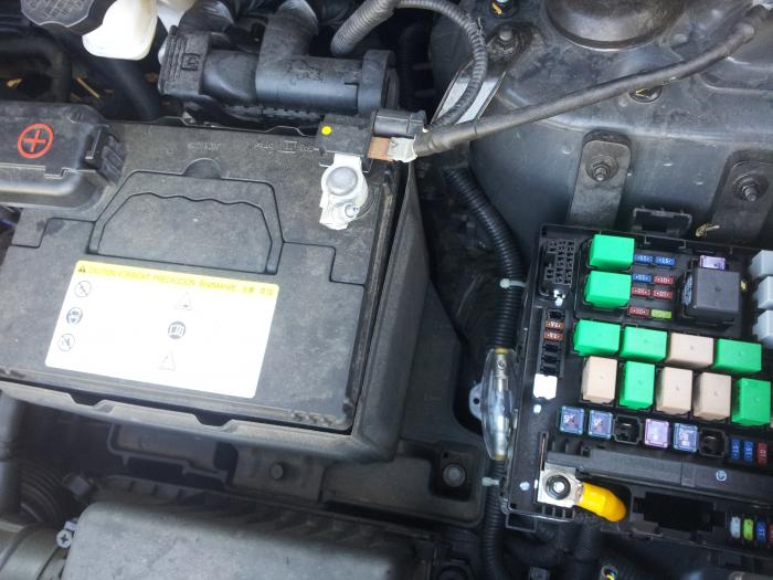

o 06.01.2014, 11:54 | Avenger87nasrat
Může být takhle vyvedeno +?Neni to přímo z baterie. Ta kostra je original,může tak zůstat?
o 06.01.2014, 14:54 | Seat Power | Upraveno: 2014-01-06 14:55:14
+ pol vem rozhodne primo z baterie,a rele mezi baterky nemusíš davat,nic se nebude vybijet
o 06.01.2014, 16:47 | Avenger87nasrat
Ok,přetáhnu ho. Snad to pujde a diodu teda vynechám,doporučoval mi to kámoš že ta dioda zamezí tomu aby při poklesu napěťí přední baterky nepřelejvali volty z kufru,ale dám na tebe. A ta kostra dostačující???
o 06.01.2014, 18:30 | CarMedia.cz
Kostra by i tu měla odpovídat plusu. Čili pakliže máš taženou 21.4ku, i kostra by měla být 21.4qmm.

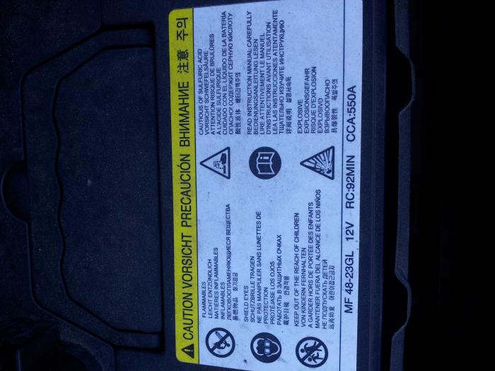

o 06.01.2014, 18:42 | Respo
môžem jednu otázku : ak má autobatéria dajme tomu ŠTARTOVACÍ prúd 600A ... a do kufra umiestnim napríklad Hollywood SPV20 alebo Kinetik KHC600. Budú vlastne tie malé baterky slúžiť ako nejaký kapacitor ? bude sa stíhať dobíjať batéria tak aby dokázali vykryť tie straty ? Ako príklad by som uviedol práve zostavu ktorá sa tu spomína
Ide mi o to že presne toto čo je hore uvedené si chcem spraviť aj ja a chcem vedieť či to má zmysel ak moja primárna batéria má iba 600A ŠTARTOVACÍ

o 06.01.2014, 19:28 | Avenger87nasrat
Respo-zajímavá otázka,protože já to budu používat s touhle srágorou,je to rok a půl starý auto a baterka původní...

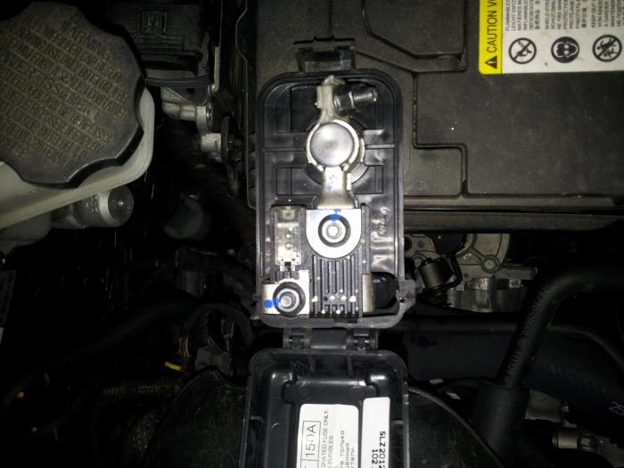

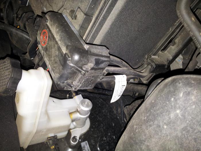

o 08.01.2014, 18:17 | Avenger87nasrat
Poradí někdo jak sem dostat +?

o 08.01.2014, 18:32 | kiklop32
Kopit svorku co požere všechny kabely, nebo udělat "plošňák" se šrouby.
o 08.01.2014, 18:42 | Avenger87nasrat
Tomu jsem se chtěl vyvarovat už z důvodu záruky,nedej bože kdyby se něco stalo tak známe prodejce ...a pak už je tam integrovaná 150A pojistka,ale mrknu co se prodává
o 08.01.2014, 18:50 | CarMedia.cz
Co použít tuto svorku? [ Link ]
Na trn nahoru nasadit původní i s tím plastem a z dutinkových terminálů vyvést muziku spod toho plastu.. Prakticky by ti zůstalo vše zakryté, jen by to bylo o cca 1.5cm vyvýšené.
o 08.01.2014, 19:09 | Avenger87nasrat
Revilo-výborný!!!A bude po problému,škoda že jsem to nevzal rovnou s těma kabelama v jedné objednávce. Tak snad při druhé a s baterkou;))Musim chvilku pošetřit po vánocích:((
