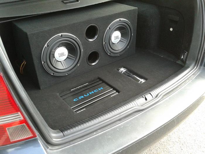

Asi ste někdy měli podobný problem jako já. S kamaradem sme po montáži zjistily že woofery maj rozdílný kmit membrán. Kontrolovaly sme zapojení na zesiku a reprokabely, v bedně zapojení atd. pořád do zblbnutí. Nedávno sem přišel na to že uvolněny drátek z cívky se nedotýká membrány a myslel sem že mám po problemech. Pak sem se těšil že to povalí jak má ale z ní to slabě a to hodně má to nepříliš hutné basy a nastavené lpf a na zesu a radiu mám na radiu through a na zesu 80-100hz
sub. level nula a když přidám woofer zkresluje-profukuje a basy level 4

Mono gpx 2000.1d od crunche. Tenhle jbl 1014 sem měl předtim na carpower hpb 1502 a hral na to dobře. A timhle sem chtěl na vyšší level jenže to nejni ono.

jeden woofer je KO. Promeř cívky multimetrem.

jak si ses jisty ze jsou woofry ok?Kolik si jich opravovaL,meril,mel apod... bedna je primo spocitana na tyhle SW?

Bedna je na míru ? Woofry oddělené příčkou? Nemůže hrát jen jeden z nich a druhý pouze kmitá vlivem tlaku ? Na první pohled to nemusí být poznat (ale to pouze v případě, že bedna je společná pro oba suby.
o 05.01.2014, 00:08 | MsGazman
Ten problem sem měl ze začátku protože sem při montáži musel zavadit či co o měděný pletený vodič z civky. Naštěstí se to vyměnilo a funguje to normálně. Tento jbl má zespod membrány nevim jak to popsat takove můstky z plíškem na kterém je to přiletované. Woofer funguje v paralelním zapojení normálně. Jen podle mě nejni vybuzený na sto procent. Jelikož do něj ve dvou ohmech jde rozhodně tak 70 procent toho co slibuje výrobce. Bedna má 72l a dva nátrubky 8 na 20cm. Jelikož sem měl za 1. hluboko do kapsy a za 2. natažený kabel 21,5 z baterky tak sem koupil tohle a myslel sem že to bude stačit. Ale asi ne. E-shopy mi většinou radí,že sem měl koupit raději slabší jeden woofer 2cívkový a nebo když už dva tak jbl gt5 a nebo mtx rt 12.

.. když už si nevíš rady,co třeba fyzicky zajet k autoelektrikáři nebo speciálky auto-hifi a vše proměřit .. podle fotky není zjevné,zda celý objem boxu je pro dva měniče otevřený nebo přepažený pro každý měnič zvlášt .. také k přihlédnutí zesilovače se jedná o nízkonákladový komponent.. ve výsledku s hliníkovými kabely tuším oné problémy .. bez fyzické obhlídky a proměření se tady asi více nedozvíš , na tyto problémy je toto auto-hifi forům krátké :(
.. jinými slovy, virtuálně problém také nelze zatím vyřešit pokud neznáš všechny 100% informace o provedené instalaci ..
