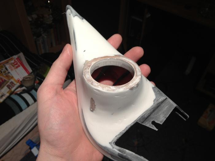

o 11.12.2013, 20:51 | Tomik723
zatim jsem se dostal sem, ještě se s tim musim vyhrát... zakytovat, zabrousit, zakytovat, zabrousit... a pak nevim.. :-D povrchovku dam asi černou matnou a na to černej matnej lak

o 11.12.2013, 20:59 | rebel
ne ne nini na tom nic ale podle foto tam mas dost tmelu a ten spodek se mi zda neprimerenej vuči vršku (je to moc rovný udelal by sem to vice zaoblené )ale podle ty tkaniny co koukam to bude tim matrošem taky a tou prvni vrstvou ).jinak to vypada obstojne to jako jo a ty z toho mas lepsi pocit pokud se stim trapis sam .Já osobne taky radeji si udelam vše sám vice me to pak taky těší :-)
o 11.12.2013, 21:05 | Tomik723
ještě to neni hotový, u totohle kusu byl laminát dole moc odstátej a nešlo to napasovat do auta, musel jsem to vyřezat a díru zatmelit, teď na to půjde druhá vrstva a udělám plynulou linii a přechod. jo s tmelem jsem nešetřil, zbousit se to dá vždycky :D
o 11.12.2013, 21:16 | Tomik723
ale myslim, že zrovna tehle malej trojůhelník se dělá o dost hůř než rovnej dlouhej sloupek. ale u mě vyhrát proto, že to je decentnější, než zásah do sloupku

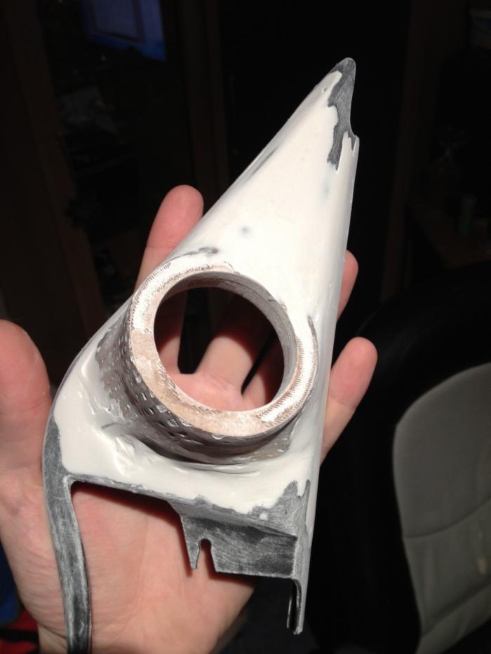

o 12.12.2013, 17:20 | Tomik723
aby se neřeklo, že se flákam :) zejtra udělam druhou. a ty Fonty se neboj a di do toho! o to pak bude větší radost z výsledku :)

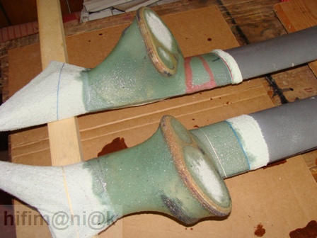

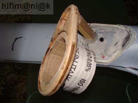

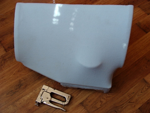

Použijte fleecovou deku. Stačí dobře natáhnout a udělá prakticky konečký tvar/povrch s minimem tmelení a broušení. Na menší věci používám froté prostěradlo. Na zafixování vteřinové lepidlo.
o 17.12.2013, 14:14 | hifim@ni@k
Základ...

o 17.12.2013, 14:22 | hifim@ni@k
foto k příspěvku  od hifim@ni@k

Prostěradlo...
