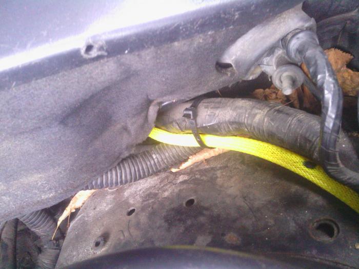

Zdravím, koupil jsem staronový auto Mondeo MK2 a nevim kudy vést kabeláž k baterii. Díval jsem se všude, nic sem nenašel díky.

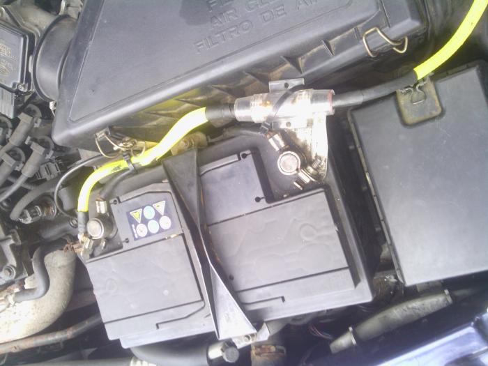

je tam průchodka vedle toho silnýho kabelovýho svazku,akorát se musí naříznout a vejde se i 50qmm,ale tu sme neměli a na 2 kanál by byla zbytečná.Kabel vyjde nad pedálem spojky
