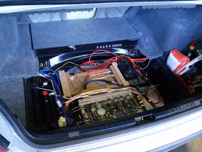

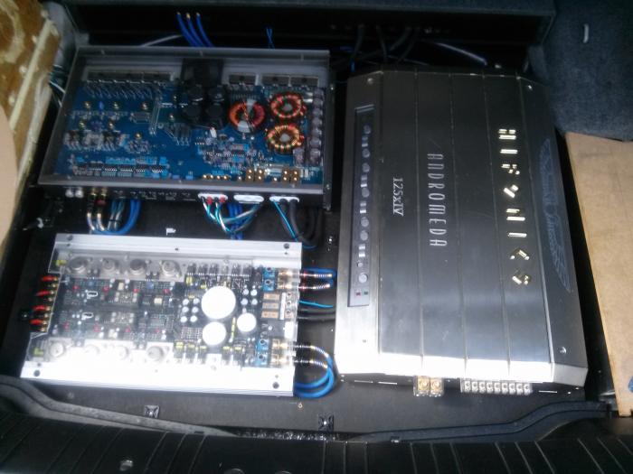

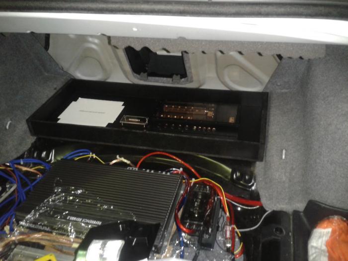

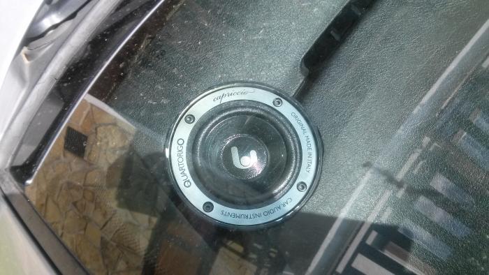

Tak sezona 2013 už je za náma. Já už jsem začal pracovat na verzi pro rok 2014. A budu první kdo sem dá nějaké první fotky z přípravy na rok 2014 :D. Myslím, že jsem na tom zapracoval docela hodně. Teď by se za to nemohl stydět žádný bastlič (zatím to asi nevypadalo hůř). Hlavně úprava kabelů mi zabrala nejvíc ;). A můžeme jít soutěžit

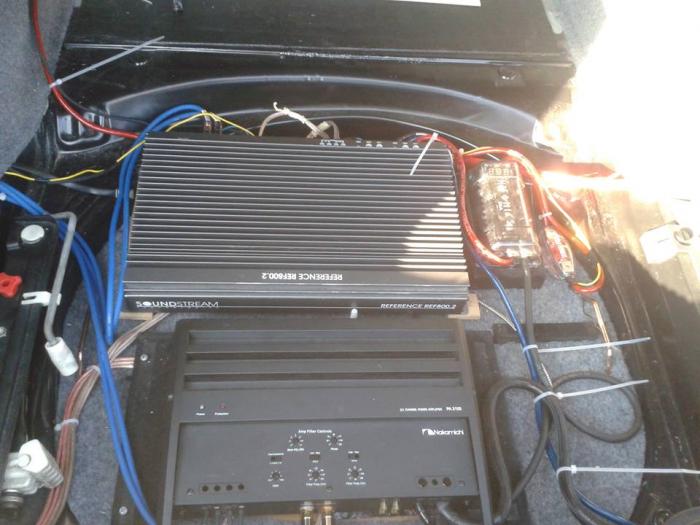

o 25.10.2013, 15:04 | PekG
foto k příspěvku  od PekG

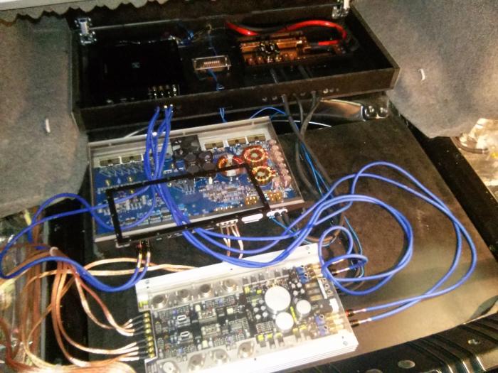

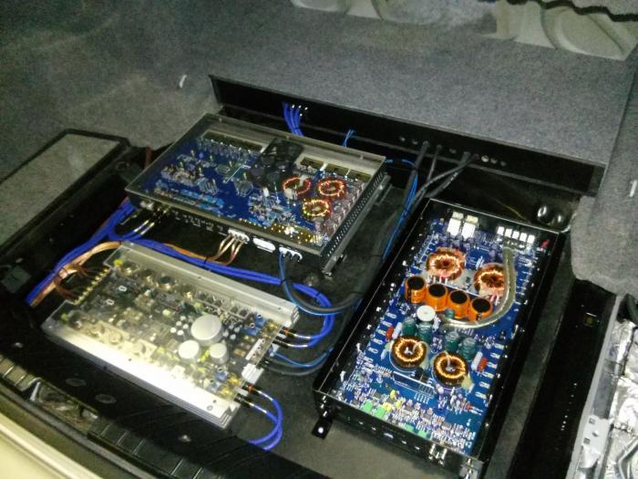

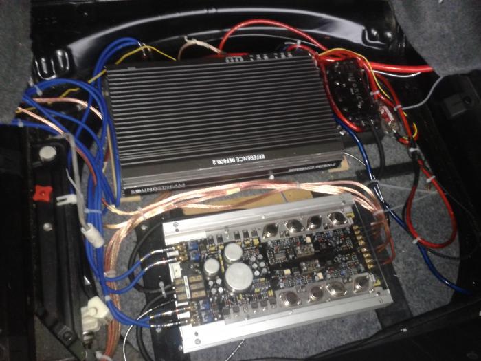

o 25.10.2013, 15:05 | PekG
tady ty kabely :D
o 25.10.2013, 17:21 | MARWiN
hmmm, bezpečnost a estetický dojem za 1* :D
o 25.10.2013, 17:21 | PekG
jj dík taky si myslím

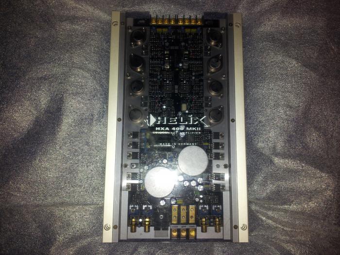

o 25.10.2013, 17:25 | pepe689
aspon z helix maka skoda jen ze od zmrda nedostanes kompenzaci
o 25.10.2013, 17:26 | pepe689
bordel tam mas hjuuuuza
o 25.10.2013, 17:26 | PekG
jj ale i tak to nebyla špatná cena a zatím jsem spokojen jak to hraje;)
o 25.10.2013, 17:27 | PekG
prostě testy no a musím to překopat celé no.
o 25.10.2013, 17:51 | Pavel 528
a jo vidim helixe co byl nedavno na stole..o]]
o 25.10.2013, 18:13 | Davados
Hezký dík za inspiraci,taky se nejspíš nějaký SQ eascy v roce 2014 zůčastnim.Komponenty snad na to mám a díky Pepemu,kterej mě dokopal,ke změnám se ozvučení neskutečně změnilo :)

Pavel 528: jeste jednou dik. Ted se na nej snazim udelat lepsi plexi.

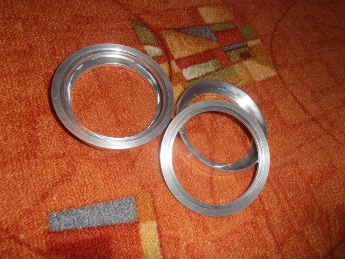

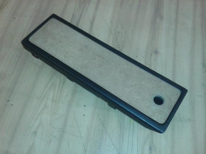

o 30.10.2013, 19:28 | dragoczskill
Pěkné :) Jen by to chtělo nějakou povrchovou úpravu ať to neoxiduje

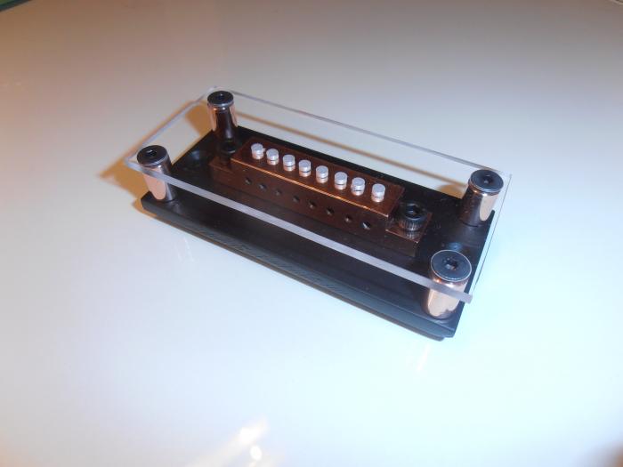

o 30.10.2013, 19:29 | PekG
o 30.10.2013, 19:31 | PekG | Upraveno: 2013-10-30 19:32:36
dragoczskill: jo přemýšlím. ten druhý je nalakovaný ale u toho prvního nevím, protože přes lak by to nemělo vodivost pod pojistkama:(
o 30.10.2013, 19:32 | PekG
o 30.10.2013, 19:32 | dragoczskill
No právě :/ Já jsem přemýšlel že bych si taky vyrobil ale nenašel jsem nikde kde by se to dalo třeba poniklovat.

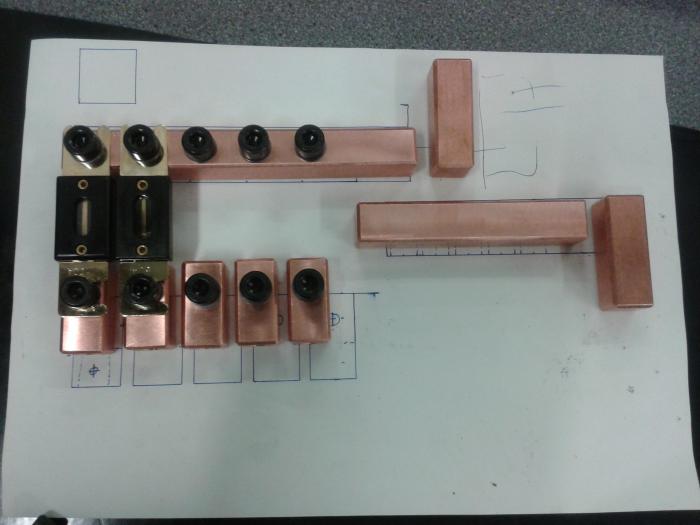

o 30.10.2013, 21:11 | PekG
o 30.10.2013, 21:13 | PekG

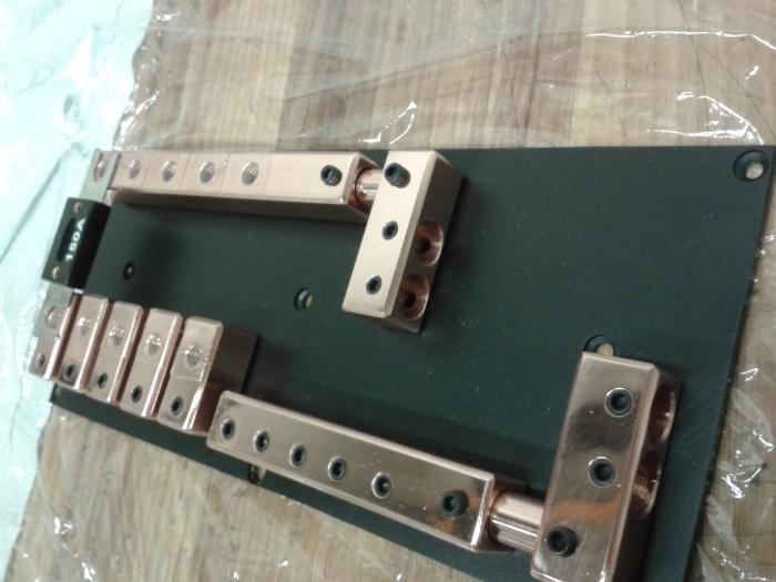

o 30.10.2013, 21:19 | Milhauzz
Krávo ... ty ses do toho obul :)
o 31.10.2013, 08:00 | skoki
zatial to vyzerá super a tie distribučné bloky sa veľmi páčia :-) teším sa na pokračovanie

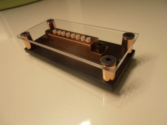

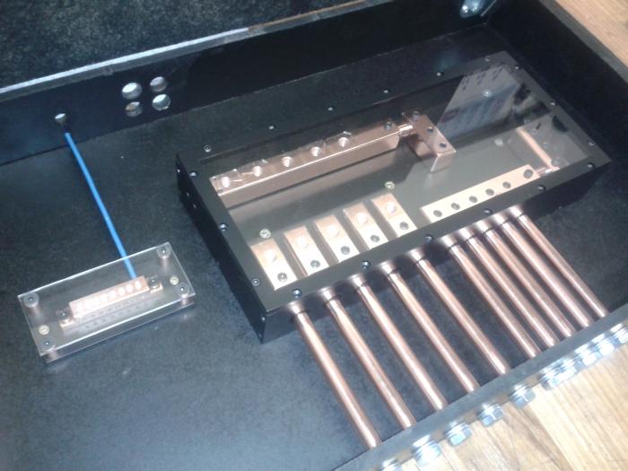

o 04.11.2013, 19:09 | PekG
Tak nakonec vylesten a nalakovan i prvni distribucak ;-)

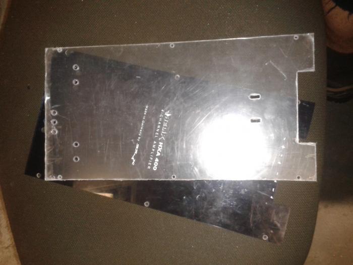

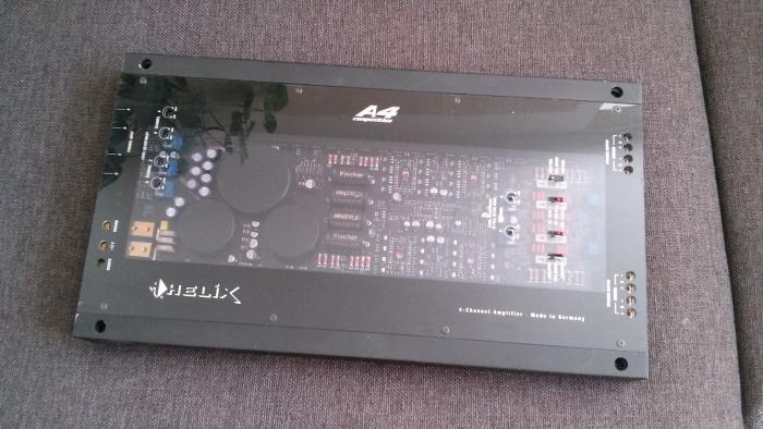

o 08.11.2013, 14:43 | PekG

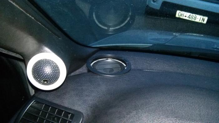

Nove plexi na helixe taky hotovo;-)
o 08.11.2013, 15:05 | Směty | Upraveno: 2013-11-08 15:05:29
Taky budu muset udělat nové plexi, chtěl bych si jej udělat i s textem, ještě že je zima dlouhá :o) Jinak to máš pěkné.
o 08.11.2013, 15:10 | PekG
Smety: dik, popisky asi taky budo ale jete nevim jake ale asi pres cele plexi;-). Uz jen jedno plexi na posledni zesilovac a jde se na kufr. A taky jeste cekam na nejake veci.
o 08.11.2013, 20:45 | dragoczskill
Já naštestí koupil helixe v moooooc pěkném stavu :)

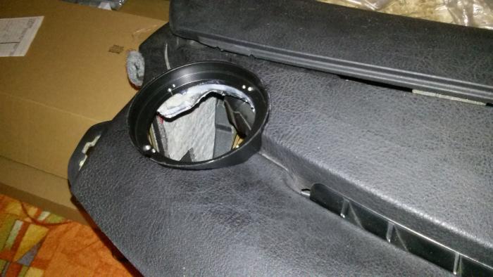

o 12.11.2013, 18:59 | PekG
o 12.11.2013, 19:01 | PekG
o 18.11.2013, 22:49 | skoki
vyzerá to super, kde to bude umiestnené, vojdu sa tam aj zosiky?
o 19.11.2013, 21:27 | PekG
Zesik asi uz ne, bude v tom kabelaz ;-).

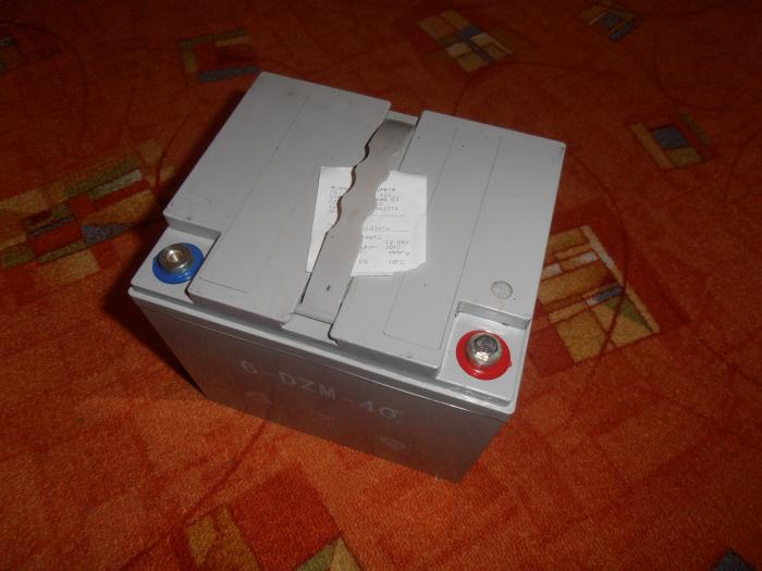

o 20.11.2013, 10:04 | swep
PekG - chápu dobře, že se ti ta bedna s rozvodným blokem a procesorem nevejde pod úroveň podlahy? Jestli dobře vidím, tak nemáš sklopná sedadla, takže to není pro tebe až takový problém + asi tam budeš mít zase sub, jako si měl, tedy nad rozvodným blokem. Je tak?
Kudy si vedl signál a reprokabel? Ty máš baterku v motoru že? Takže si ještě musel tahat napájení zvlášť?
Přemýšlím kam dát sub - do palubky ho nechci a do kufru taky ne. Zvažuju možnost doprostřed mezi zadní sedadla, nějaký s nízkou montážní hloubkou a malou ozvučnicí, takže 10" slim a nebo 8". Taky mě napadlo dát stereo sub pod zadní okno - ozvučnice by pak byla zespod plata, tím bych si ale omezi velikost kuru na výšku.

o 20.11.2013, 10:49 | PekG
Swep: No ma pravdu, bloky a procak budou v teto bedne. Pod podlahou budou jen tri zesiky. Woofer bude podle puvodniho planu v leve casti kufru v uzavrence abych zachoval co nejvice mista v kufru. Jak bude dodelan kufr tak se pustim do dalsich prekopavek. Na nejake veci jeste cekam, tak doufam ze to vse klapne a pristi sezonu zabojuju. A ja bych asi volil dva woofery v platu.

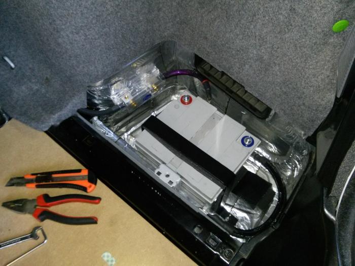

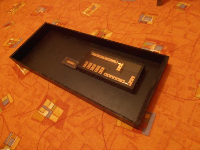

o 25.11.2013, 12:50 | PekG
Tak nejdúležitější věc přestavby doma;)

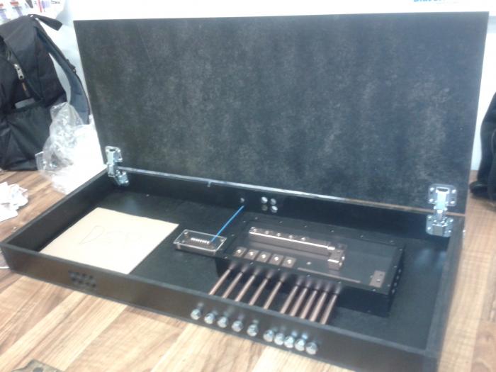

o 27.11.2013, 21:31 | PekG
o 27.11.2013, 21:33 | PekG
o 27.11.2013, 21:35 | PekG
o 27.11.2013, 21:40 | kubiik
tesim se, az si to prohlidnu na zivo ;)
o 27.11.2013, 21:40 | PekG

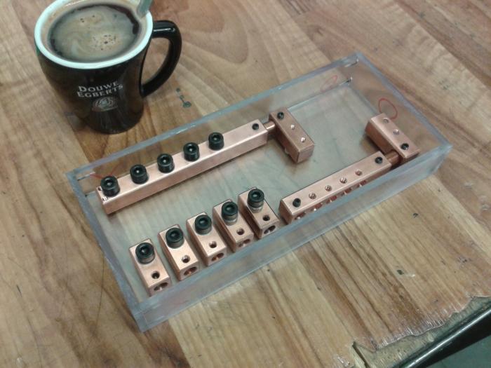

o 27.11.2013, 21:50 | Toxxx
Mas to pekne ale riskujes velmi. Az ti tam nieco niekedy padne tak uvidis hviezdy;) Nebudes tam natahovat aspon nieco priehladne koli bezpecnosti?
o 27.11.2013, 21:52 | PekG

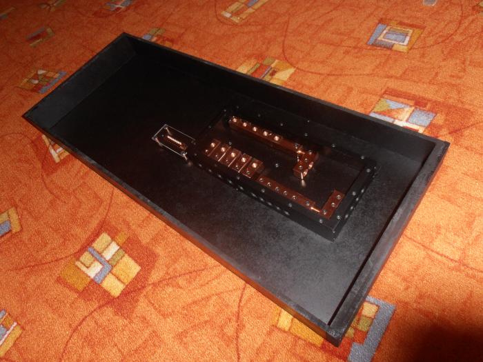

Je to nalakovane poradnou vrstvou;-). Ale jinak to asi necham tak. Uvidime to je az ta posledni uprava
o 27.11.2013, 21:54 | Toxxx
No neviem:) Skus tam hodit kluce od bytu co to spravi;)
o 27.11.2013, 21:57 | PekG
Uvidime;-)
o 27.11.2013, 21:58 | petis
kus plexiskla mezi a je to cajk:-)
Jinak super práce. Líbí se mi to.
o 27.11.2013, 22:01 | radaman | Upraveno: 2013-11-27 22:03:20
PekG: Velmi pekny napad! Nalakovt by me nenapadlo...mohlo by to drzet...pokud se ktomu nedostane extemista Toxxx :-D
o 27.11.2013, 22:01 | radaman | Upraveno: 2013-11-27 22:04:06
o 27.11.2013, 22:02 | radaman
o 27.11.2013, 22:03 | Toxxx
radaman: Houby:P STaci ked bude mat niekto kluce na krku a nahne sa nad to;) CO sa stane? Poskodi lak a bude sranda. Inak praca moc pekna;)
o 27.11.2013, 22:14 | TommyDS
nastriekat plastidip-om, hned to mas odizolovane :)
o 27.11.2013, 22:22 | Tomas156
mal som obdobný nápad ktorý som ale nezrealizoval a ako izoláciu som mal kúpené priesvitné hadičky napr čo sa používajú na víno a pod.
o 27.11.2013, 22:41 | radaman | Upraveno: 2013-11-27 22:42:20
pouzit by se daly buzirky na uhlikove kartace...od 1-10mm jsou čiré
o 27.11.2013, 22:43 | PekG
Toxxx: jinak tam vzadu kufru neni mozne aby nekomu spadly klice;-) jedine ze by tam docel nejaky zaskodnik a neco tam hodil;-) jinak dekuji za pochvalu.

o 03.12.2013, 10:30 | hifim@ni@k
Pokud by jsi chtěl přeci jen ochranu na ty měděné tyčky, tak normálně průhlednou smršťovací bužírku. Používám ji na popis kabelů. Zasunu pod ni papírek s popisem, zahřeju a hotovo.

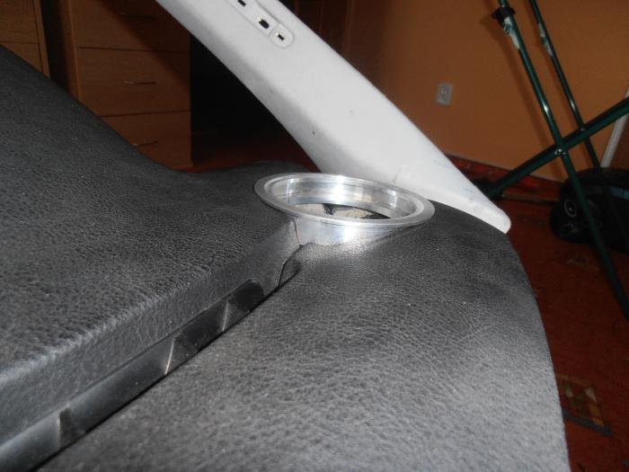

o 14.12.2013, 05:31 | PekG
Tak i posledni zesilovac hotov.

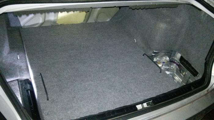

o 30.12.2013, 20:21 | PekG
o 30.12.2013, 20:23 | PekG
tak a de se se vším ven
o 30.12.2013, 20:24 | PekG
o 30.12.2013, 20:25 | PekG
o 30.12.2013, 20:26 | PekG
o 30.12.2013, 20:28 | PekG
o 30.12.2013, 20:31 | PekG
o 30.12.2013, 22:34 | skoki
výborne, vyzerá to fajn. Budeš to celé zakrývať alebo tam daš aj sklo?
o 30.12.2013, 22:37 | PekG
skoki: udělám na to ještě nové dno. A na levou stranu bednu na woofer.

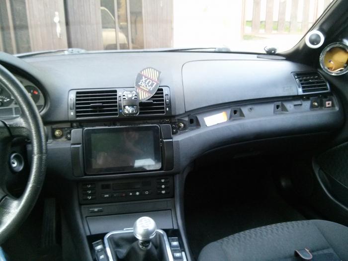

o 12.01.2014, 00:12 | PekG
o 12.01.2014, 00:15 | PekG
A v aute. Docela se mi to aj libi ;-). Uz jen tu krytku na baterku a de se dal.
o 12.01.2014, 13:37 | MARWiN
tak to je paráda Lukáši,ještě by to pak chtělo nějak vyřešit ty záda od sedaček ;)
tohle je teda ze dvou kusů? jeden je otvírací s těma madlama a druhej cca od těch stříbrných oček k sedačkám?
o 12.01.2014, 14:19 | PekG
Marwin dekuji ;-) presne ze dvou dilu. Na fotce to vypada jak jeden. A ty zada budou neboj ale az udelam woofer abych to nemusem delat dvakrat.

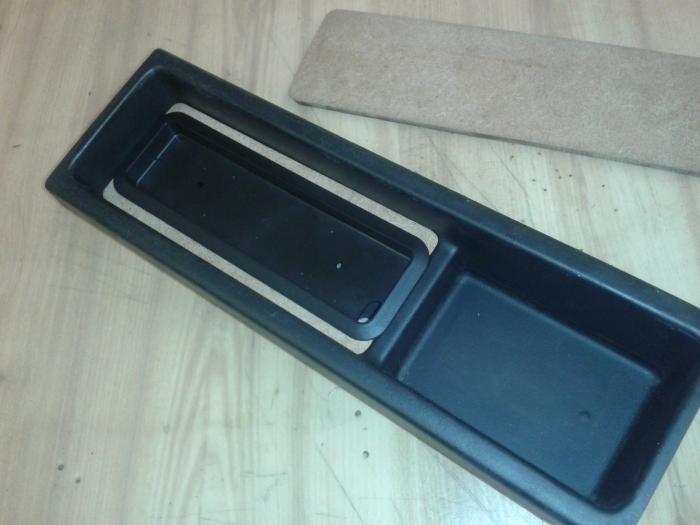

Dneska jsem to viděl na vlastní oči. Ty distribučáky nemají chybu. Luxusní práce.

o 15.01.2014, 10:09 | hifim@ni@k
Ty madla se mi tam moc nehodí.Udělal bych jen oka z popruhů, uchytil je zespodu té desky tak, aby čouhaly ven postranách mezi deskou a bočnicí kufru.
o 15.01.2014, 10:32 | PekG
Hifim@niak: to neresim a hlavne to muzu pouzit na upevneni veci kdyz neco v kufru povezu. Takze je to i ucelova vec.proto je to tak jak to je. Jinak o popruhach jsem uvazoval taky

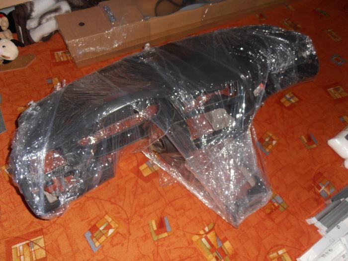

o 18.01.2014, 13:28 | PekG
o 18.01.2014, 13:54 | tazman
mno vypada to dobřee ;)
o 18.01.2014, 15:29 | ivls
Jako pán nademnou :-)
Super
o 18.01.2014, 15:39 | PekG
Děkuji pánové ;)

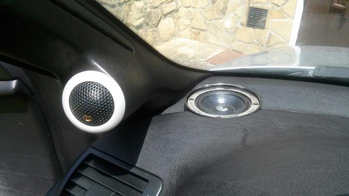

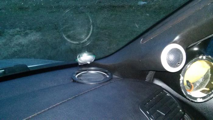

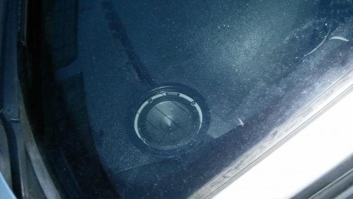

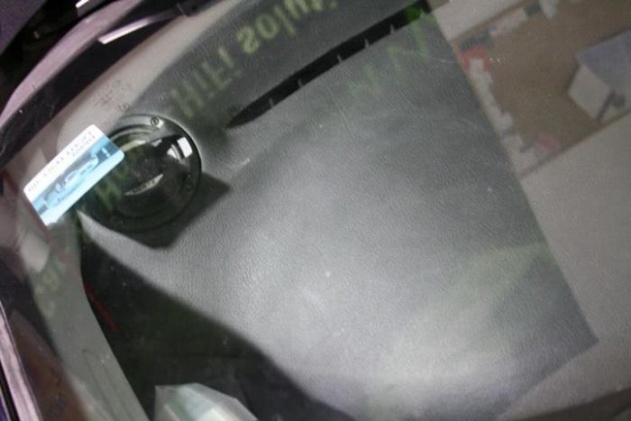

o 18.01.2014, 19:18 | swep
to bude pekelně blízko ke sklu.. ale vypadá to dobře, musel si nějak upravovat rozvod vzduchu? nebo něco jiného, já sem se tam díval a je tam docela dost místa, nevím jak na straně spolujezdce ale u řidiče to vypadalo slibně
o 18.01.2014, 19:50 | Marťas1
vypadá to supr!
o 18.01.2014, 21:39 | PekG
Swep: tak reknu to narovinu. Misto tam je, musim ale asi zaslepit jeden ofuk bocnich oken, ale jsou tam dva. Jine umisteni neni ani mozne a blyzko skla to nebude. Dal ti bude vadit airbag a pak se palubovka zacina sklanet. Je to jedina moznost a je to dane co nejdal to slo. Ale muzes se pokusit to dat jinam. Ja uz to menit nebudu a jsem presvedcen o tom, ze je to umisteni vzhledem k moznostem ok. Jedine ze by tam neco vadilo pri montazi. Snad nebude
o 18.01.2014, 21:52 | PekG
Swep totl je podle meho jeste blyz sklu
o 18.01.2014, 21:53 | PekG

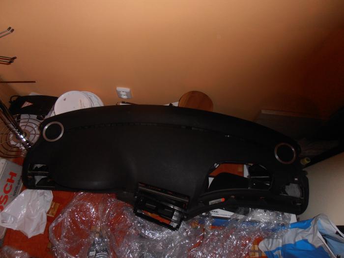

o 20.01.2014, 12:16 | PekG
Tak aspon druhy panel jsem sehnal;-)
o 20.01.2014, 12:17 | PekG
o 20.01.2014, 13:45 | ivls
Blízko ke sklu není na škodu, bude dobrá vzdálenost scény,
Řekl bych, že to máme skoro stejně :-)
Je to super, jak jsem psal - uvidíš, ze bude ok

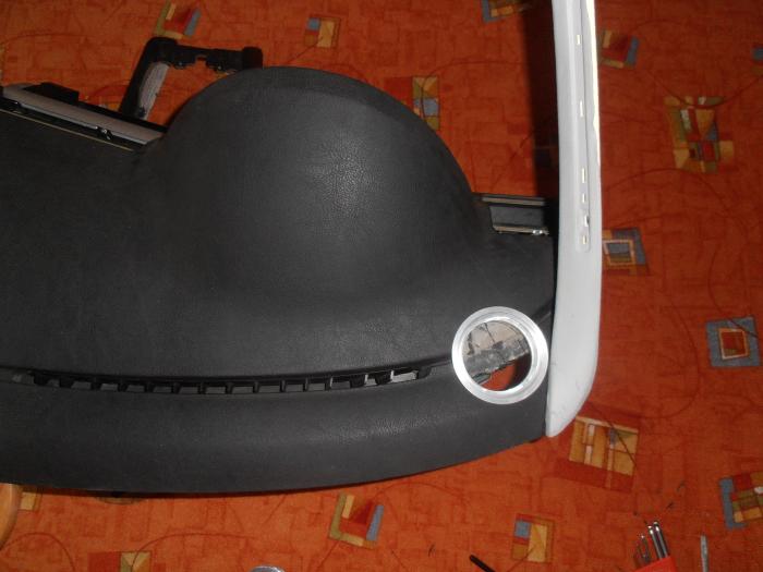

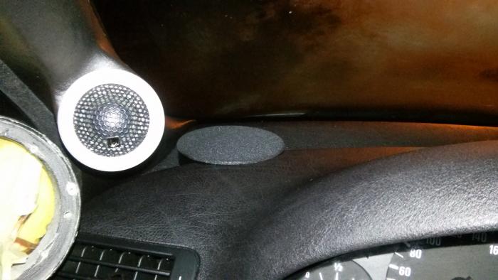

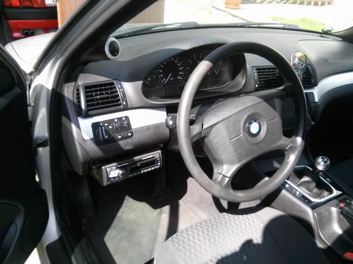

o 24.01.2014, 19:44 | PekG
o 24.01.2014, 19:45 | PekG
o 24.01.2014, 20:18 | ivls
Ty ještě nehraješ? :-)
Z čeho je ta výztuha?
o 24.01.2014, 20:22 | PekG
ivls: Jen to chce něčím naleštit tu palubku;) výztuhy jsou z tekového tenkého ale pevného drátku;) a ani se to nějak neprohýbá na to jak je tenký. hrát budu snad příští týden v sobotu.

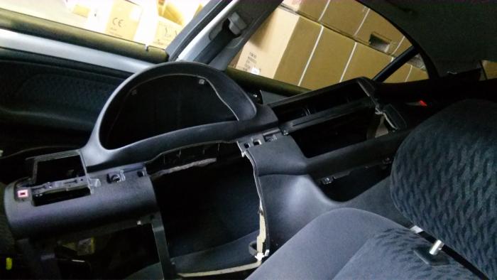

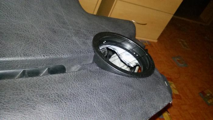

o 01.02.2014, 13:18 | PekG
A de se na vec;-)
o 01.02.2014, 13:53 | Marťas1
držím palce, ať to má hladký průběh
o 01.02.2014, 17:58 | PekG
o 01.02.2014, 18:00 | PekG
o 01.02.2014, 18:04 | PekG
o 01.02.2014, 18:05 | PekG
o 01.02.2014, 18:08 | PekG
o 01.02.2014, 18:14 | PekG
Tak sice jsem už nestihl dát do původního stavu ty dveře, ale to udělám jak budu předělávat i reprokabely pro středobasy a výšky.
Poslech: no neměl jsem moc času a k pořádnému ladění jsem se taky nedostal. Ale podle mého je to lepší. Je to celé trošinku dál a dokonce se mi zdá i výška o kapánek lepší a hlavně ta scéna je taková neroztrhané pěkně z levé strany až do prava, nikde mezera. předtím to takové nebylo. Uvidíme jak se ještě předělají výšky;).
o 01.02.2014, 19:14 | swep
pěkně to vypadá nakonec, trochu mi to tam ruší ta blbost k alarmu ale jinak v celku decentní
Výšky teda budou jinak nakonec? a ty ozvučnice na dveřích půjdou pryč, pryč?
To že je scéna pocitově dál, je logické, posunul si měnič o cca 30cm více dopředu a ještě hraješ odrazem od skla.
Teď to ještě budeš muset ladit :) to je jen taková drobnost :))
jen taková otázečka - jak se dá sundat ten kryt před airbagem spolujezdce - zkoušel sem ho vycvaknout ale nechtělo to povolit (musí se sundat ta ozdobná lišta pod tím?)
o 01.02.2014, 19:19 | PekG
swep: dík. ty ozvučnice pudou pryč;). výšky ještě nevím budu zkoušet ještě jiné umístění. A Ta ozdobná lišta být dole nemusí ale bude se ti to lépe držet. ale musíš mít sundaný ten rohový výdech topení. A při výměně palubky jsem musel sundat i ten airbag a i páčky pod volantem a volant.
o 01.02.2014, 19:19 | BMWE30
vypadá to tedy zajímavě, jen se musím přiznat že se mi ten kroužek s drátky moc nelíbí, přijde mi to vůči výškám prostě jiné, ale vlákno jsem nečetl tak nevím zda je to finální verze. A ještě jedna věc buď se mi to zdá nebo klamou fotky ale, že ten měnič neleží celým průměrem na té palubce?
o 01.02.2014, 19:20 | PekG
A že bude scéna dál je fakt jasné ale napsal jsem to tam;) někdy teorie nefunguje
o 01.02.2014, 19:23 | PekG
BMWE30 : ne finální verze to není ;) bude to potahlé průzvučnou tkaninou. ty drátky jsou jen podpora tkaniny. Jinak nechápu jak to myslíš že neleží na palubce. Ten kroužek je přilepený v palubovce. a reprák leží po celém obvodu na něm.
o 01.02.2014, 19:23 | BMWE30
už to vidím je tam prolis v té palubce. Tak mne napadlo, že by možná nebylo špatné ty prostory dolaminovat a potáhnout to pak. působilo by to možná uceleněji.
o 01.02.2014, 19:24 | BMWE30
nevšiml jsem si té palubky, že je tam jakoby prolomená to to vysvětluje.
o 01.02.2014, 19:24 | PekG
no první to byl takový záměr ale pak jsem se shodl z Ivanem že to tak bude stačit. to dolaminování by pak asi vypadalo moc mohutně a kdybych nepotahl celou palubku tak by to nebylo ono;) Vlastně za to može Ivan že to je tak jak to je.
o 01.02.2014, 19:25 | PekG
BMWE30 šak v poho ;)
o 01.02.2014, 19:26 | BMWE30
:) tak držím palce při ladění ať z toho vytáhneš co jen půjde a fakt se na to těším někde na sraze.
o 01.02.2014, 19:27 | petis
Pěkný to máš!
o 01.02.2014, 19:33 | tazman
pěkně pane ;)
o 01.02.2014, 19:59 | swep
"može za to Ivan" :)))
o 01.02.2014, 20:06 | noclue
velmi pekne, odkial mas alu kruzky pod repro? pripadne ak to nie je tajne, co stali.
o 01.02.2014, 20:13 | PekG
noclue: dík kroužky jsem nechal dělat u kámoše ale už na té mašině nedělá a já to měl zadara protože si to do něj odpracuji na baráku ;)
o 01.02.2014, 22:42 | ivls | Upraveno: 2014-02-01 22:47:07
No, osobně tedy za mě by bylo zbytečné laminovat, protože takto mi to přijde jednoduše čisté a v pohodě.
To swep, pokud bych tě neznal osobně, tak kolikrát mi přijdou tvé komenty rypající a nepřejicné.
Určitě bude třeba moc hodin ladění, ale to je každému, kdo už udělal nějakou kloudnou instalaci v autě jasné.

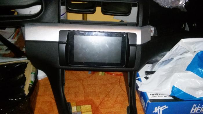

o 12.02.2014, 20:26 | PekG
Tak pokracovani. I krouzky na repra uz jsou potahle. Ale zatim neni nafoceno.
o 12.02.2014, 21:13 | skoki
čo to je za rámik? na aký priemer displeju? budeš to mať vyberateľné? ako budeš riešiť napajanie a pripojenie USB ak budeš riešiť? Ja mám ešte v rámci tabletu 2 veci nedoriešené a to je sučastné pripojenie napajania a diagnostiky
o 12.02.2014, 21:23 | PekG
Skoki ten ramecek je vlastni vyroba.A prave proto neni tak presne kolem tabletu protoze je to vyndavaci. A je to jen 7" tablet a nabijeni a zbytek budu pripojovat nabku. Mam tam na to nachystane misto. Ale musi se koupit 90° kabely jak na vystup tak na napajeni. No a jinak tam asi nic dalsiho pripojovat nebudu pac je to socialni tablet za par drobnych.
o 12.02.2014, 21:41 | skoki
aha, lebo som dosť pozeral ramiky a takýto som nikde nenašiel :-) ja mám tiež 7 palcový, to uplne stačí.
o 12.02.2014, 21:43 | PekG
Jj staci. Do toho auta bohate.
o 12.02.2014, 21:54 | lukee_cz
male auto, maly tablet ;)
ne, zatim to vypada s tabletem super, ale jelikoz furt neco "pomlouvam", tak teda ted stred umisteny v tom prolisu...to tam proste nesedi ani za mak. Ale chapu, ze moc moznosti nebylo jak do udelat bohuzel :( asi s tim v BMW nepocitali, aby tam nachystali rovnou plochu :D
o 12.02.2014, 22:02 | PekG
Lukee_cz dik. A mas pravdu, ze by v rovne plose stredy vypadali mnohem lip.ale nenadelas nic.
o 12.02.2014, 22:03 | PekG
Jo a dik za pomluvu ;-)
o 05.03.2014, 20:33 | PekG
Tak zatím lepší foto nemám :(
o 05.03.2014, 20:36 | PekG
první foto s tabletem ;) funguje to super.
o 08.03.2014, 10:04 | hifim@ni@k | Upraveno: 2014-03-08 10:05:00
Dobře, za mne také jako lukee_cz.
Stačilo by to pomocí třeba tmelu dotmelit od kroužku dolů do té škvíry. A ty trojůhelníčky nalakovat do černé, případně polepit koženkou. To se dá dodělat kdykoliv.
Druhá lepší varianta. Trubka o průměru vnější části kroužku vsunutá do palubky by vytvořila vyplnění škvíry od kroužku směrem dolů.

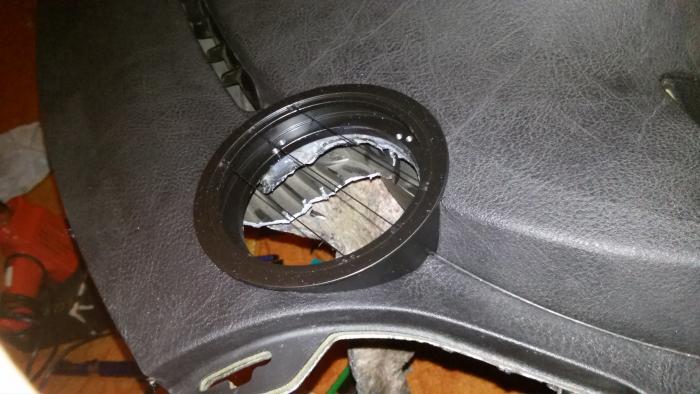

o 20.03.2014, 18:43 | PekG
Tak dens jsem pokračoval a aspoň něco zase hotovo. akorát už jsem nestih přetáhnout v levých dveřích kabel tak příště no.
o 20.03.2014, 19:31 | swep

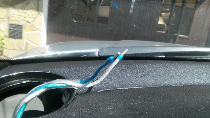

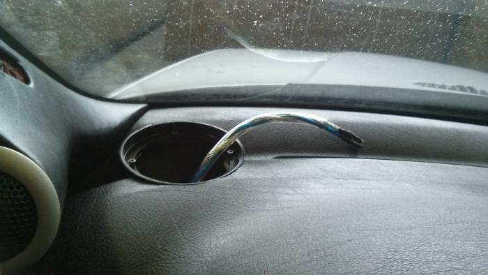

lze protáhnout kabel k reproduktoru průchodkou ve dveřích bez její modifikace?
o 20.03.2014, 19:41 | PekG
Swep : NE!! A ja uz s mim 2x6,4mm jsem mel docela problemy!
o 20.03.2014, 20:30 | koren
swep: je to voser, s lehkou modifikaci sem tam dostal 1x par slabsiho neotech SS a 1x silnejsi. ta cerna izolace musela pryc. a je to fakt max co tam clovek nacpe
o 20.03.2014, 20:35 | koren
PekG: zkousels nekdy jak moc ti do tech dveri tece voda?
o 20.03.2014, 20:44 | PekG
koren: no nezkoušel, ale asi dost pač je to tam celé od kapek. Ale to je normální.
o 20.03.2014, 21:09 | swep
tak to je pěkně nahovno, tyvole já sem doufal, že to nebudu muset moc poškodit, ale jak to tak promýšlím a sleduju, tak některé části asi budou muset pod kudlu
o 20.03.2014, 21:51 | koren
PekG: no ja sem menil listy ktery jsou u skel a je to porad stejny (jinudy tam tyct nemuze) asi normalni jev u e46...
o 20.03.2014, 21:53 | koren
swep: da se to udelat i civilizovane. musi se odriznout kousek plastiku, nedke tu je fotka, vsechno ostatni je v origo stavu... ale to co sem tam nacpal je asi fakt maximum
o 20.03.2014, 22:04 | koren
tak pardon, tady fotka neni
myslel sem tudle stranku [ Link ]

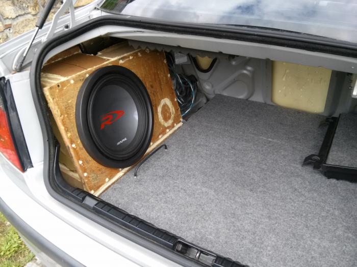

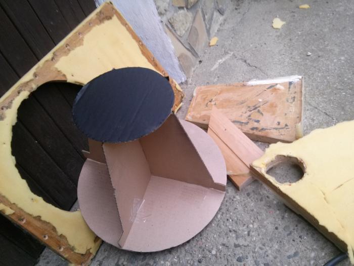

o 28.04.2014, 20:08 | PekG

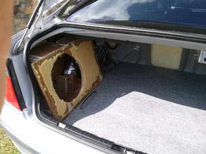

Tak bedna na super prasaka hotova :-) jsem znedav co to udela
o 28.04.2014, 20:19 | kubiik
zajimava skladacka...
o 28.04.2014, 20:40 | skoki
tak to je fakt na prasáka :-D
o 28.04.2014, 20:42 | lukee_cz
ty voe to vypada jako kdyz Homer skladal gril :D
Ale ucel to urcite splni a hrat bude super :)
o 29.04.2014, 20:45 | swep
no, já měl podobnou :)
o 29.04.2014, 20:52 | Marťas1
sere pes jak to vypadá, po očalounění to bude gut, hlavně aby to dobře hrálo
držím palce
o 29.04.2014, 21:39 | MARWiN
máš to pěkný Luky, ten tvar je docela mazec, ale chápu že to nejde jinak ale aspoň to zdá de uspoří docela dost místa v kufru :D má BMW nějakej kryt/koberec nebo něco na tu plechovou přepážku za sedačkama co je vidět, nebo to takhle prostě je holý?
o 29.04.2014, 23:33 | PekG
lukee Na Homera jsem si taky vzpomnel :-D jinak
Marwin jo ma tam origo koberec, ale udelam novy az bude na hotovo bedna.

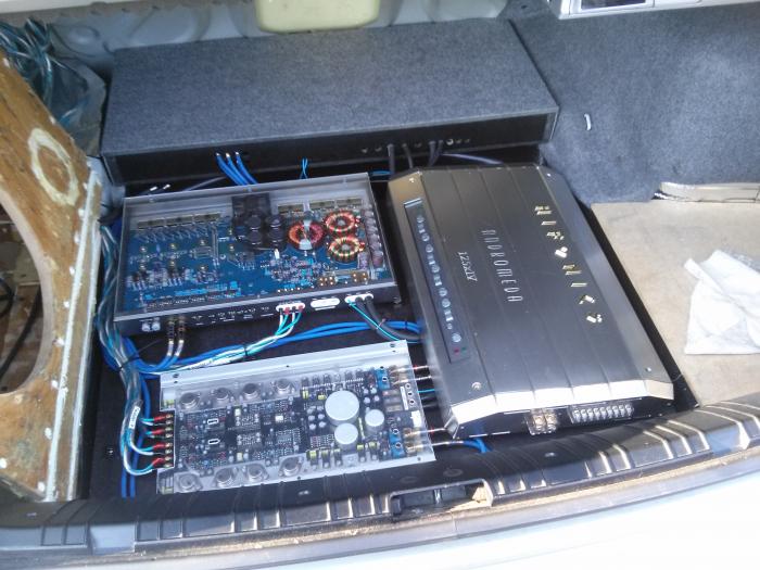

o 01.05.2014, 20:50 | PekG
Tak bude se zase predelavat :-)
o 12.05.2014, 20:09 | PekG
o 12.05.2014, 20:11 | PekG
Tak a uz to hraje vse.
o 12.05.2014, 21:47 | swep
ta andromeda je macek jak svině
o 12.05.2014, 21:54 | skoki
akurát som chcel napísať že aký obor :-) do toho rádia si nekopeš nohou? mš ho tamzalaminoavné?
o 13.05.2014, 05:29 | PekG
Skoki no radio mi zatim nezavazi. Ale nejsem obr takze nekdo by s tim problemy mohl mit. Je to zatim udelane jen s mdf a plexi potazene kozenkou ale mam v planu to letos asi predelat pac to neni jeste ono. A Andromeda je podle meho az moc velka, mohla by byt o kousek mensi.
o 13.05.2014, 06:16 | Marťas1
co SW bedna, splnila očekávání zvukově ?
o 13.05.2014, 06:28 | PekG
Marťas1 za me musim rict ze ano ze ji uz asi menit nebudu.
o 13.05.2014, 07:22 | Diner
Ted uz definitivne gratuluju k Andromede. A velka neni. To se jen zda;-) Jinak dobra prace. Tesim se nazivo.
o 13.05.2014, 22:47 | radaman
To je strojovna :-D
o 24.05.2014, 23:50 | PekG
o 25.05.2014, 10:10 | Marťas1
gratulace

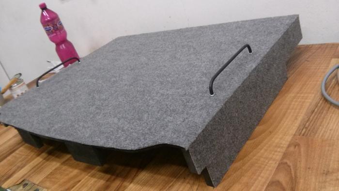

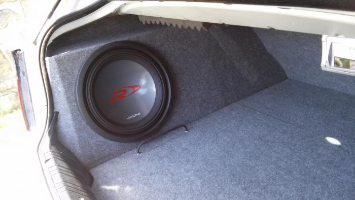

o 09.06.2014, 20:21 | PekG
Tak dnes bebna potahla. A myslim ze se to povedlo.
o 09.06.2014, 20:39 | dr.marty
moc hezký,palec nahoru :)
o 10.06.2014, 20:53 | skoki
vyzerá to výborne, akurát tie madlá by som ešte zmenil :-)
o 10.06.2014, 20:58 | Marťas1
pěkný, hodně pěkný
o 10.06.2014, 21:02 | PekG | Upraveno: 2014-06-10 21:03:14
Skoki uvidime. Ale bijim se aby tam nezustaly dirky. Asi s tim jeste neco udelam. Jinak panove dekuji.
o 10.06.2014, 21:16 | tazman
máš to čananý pané ;)
o 10.06.2014, 22:45 | Milhauzz
Ano, povedlo se, pěkné, velmi pěkné.

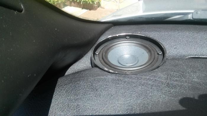

o 15.06.2014, 08:44 | PekG
Tak zas druhe. Uz je tech druhych mist nejak moc;)
o 15.06.2014, 21:13 | tazman
gratulace .. musíš nabrousit na Smraďavku ;)
o 15.06.2014, 21:17 | lukee_cz
congrats, ale zas to na tu Smradavku neprehanaj, jo :)
o 15.06.2014, 21:18 | PekG
Lukee sak ty se nemas ceho bat. Jsi v jine kat ;)
o 15.06.2014, 21:47 | lukee_cz
a jo, uz aj blbe vidim a vubec nepremyslam...
o 15.06.2014, 22:09 | MARWiN
to si vyprosuju ze se nema luky ceho bat! :D i zbesila felda by mohla nejakym omylem prekvapit :D
o 16.06.2014, 08:03 | PekG
Marwin ja sem myslel ze se nema ceho bat z moji strany? ;)

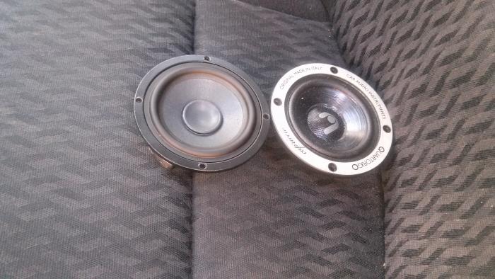

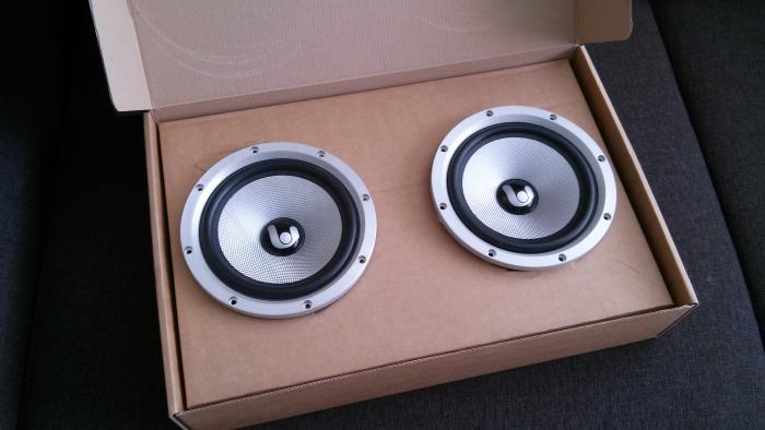

o 19.06.2014, 22:21 | PekG
o 19.06.2014, 22:22 | PekG
V aute vypadaji nic moc :(
o 19.06.2014, 23:03 | CarMedia.cz
No, tak to pořeš jako Pavel.. kup ty hezký, co nahovno hrajou.. :-D
o 19.06.2014, 23:08 | PekG
Revilohifi.cz asi mas pravdu ted jsem kdesi videl krasne cervene sencory. Tak do nich asi pudu. :-D
o 19.06.2014, 23:10 | CarMedia.cz
No, tak takhle jsem to nemyslel, ale však ty víš.. :-D
o 19.06.2014, 23:18 | PekG | Upraveno: 2014-06-19 23:19:05
Revilohifi.cz jo vim jak jsi to myslel. Ale ted na kombinaci pekne a jeste super hrajou proste nemam :(

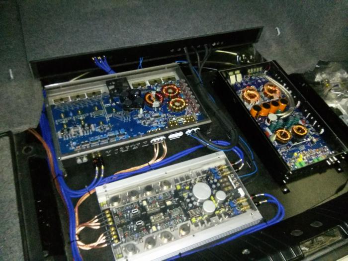

o 06.07.2014, 13:45 | PekG
o 06.07.2014, 13:46 | PekG
o 06.07.2014, 13:47 | PekG
o 06.07.2014, 13:48 | PekG
Tak a uz jsou i na svem miste.
o 07.07.2014, 08:03 | Marťas1
Gratulace k 1. místu :)
o 07.07.2014, 08:17 | PekG
Jj dekuji snad priste dopadnu jeste lepe s novyma stredama;)

o 09.08.2014, 17:01 | PekG
Posledni upgrade. Snad vse pojede jak ma;)
o 09.08.2014, 17:02 | PekG
o 09.08.2014, 17:06 | Marťas1
mnoo, takže vpředu komplet Sinfoni ;)
o 09.08.2014, 17:28 | PekG
Jj Marťas1 a vzadu helix hxa400 a helix A4. Krmeni wooferu a woofer zustava.
o 09.08.2014, 17:29 | PekG
Akorat me ted mrzi ze se s touto sestavou vlezu i do maxi :D
o 09.08.2014, 20:08 | Směty
Jsem zvědavej jak se budou sinfoni středy a výšky tvářit na A4. :o)
o 09.08.2014, 20:12 | PekG
Směty myslím že ok teď na tu hxa 400 to hraje supr.
