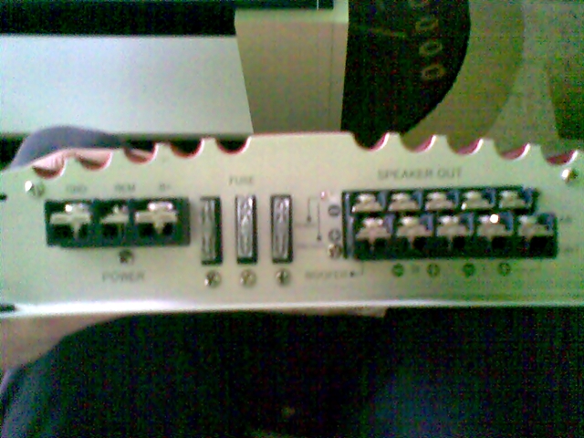

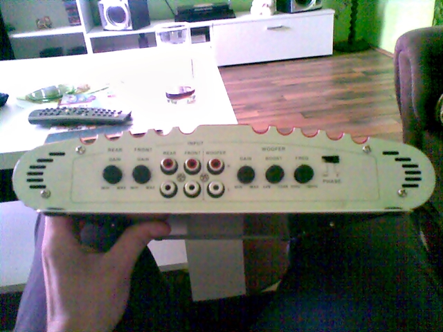

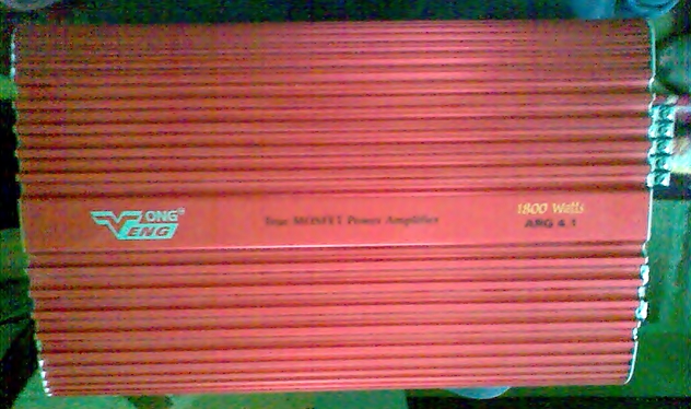

Zdravím páni.
Vedeli by ste mi poskytnúť informácie ohladom tohto zosilovača ? Je to kvalitnejši zosilovač? Nech som už ako kolvek nahodil nazov do Google-a absolut nič mi nevyhodilo ohladom tohto zosilovača.

o 03.10.2013, 21:02 | Pavel 528 | Upraveno: 2013-10-03 21:03:31
protoze je to noname cina...tot vse....
podle pojistek by to teoreticky mohlo mit nejaky vykon....ale pojistky nejsou vse....

o 03.10.2013, 21:27 | Alba
jo,ten druhý link je už ten istý až nato že ten moj je 5kanál 4+1Subwoofer 1800watt.Nato už link asi neni :D
To už asi chcem pri vela :-/
Ak sa nenajde,tak predpokladaná cena nového by mohla byť aká ?
o 03.10.2013, 21:41 | dr.marty
Jen tak ze zajímavosti,proč tě zajímá cena nového?
o 03.10.2013, 21:45 | Alba
Pretože som ho vymenil za par vecí-v hodnote okolo 60eur,tak či sa mi to oplatilo alebo nie.
Našiel som skoro rovnaký,len v inej farbe a s iným logom.
o 03.10.2013, 21:48 | 1kw
Řekl bych, že Tě někdo slušně nadrbal.. :)
o 03.10.2013, 21:51 | Pavel 528
no to jo,pac to ma hodnotu do max 700kc
o 03.10.2013, 21:55 | Alba
Ou je...takže možem čakať slabulinký výkon,ba do konca aj skoré vypálenie ?
o 03.10.2013, 21:56 | dr.marty
že je to bezcenný jsem chtěl taky napsat.Chlapci mě předběhli...

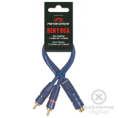

Ok,ešte ak by ste boli tak dobrý poradili by ste mi ešte stýmito vecmi ? Kolko Ampérovú poistku mám dať do poistkového púzdra pri baterku ?
Na rádiu mam len 2 cinch-e(L+R) ale na zosíku sú 6.
2 sú na Front,2 na Rear a 2 na Subwoofer.Subwoofer nebudem mat.Aby mi hrali Front aj Rear tak ten RCA kábel musím rozdvojiť ? Musím dokúpiť podla všetkého 2x rozdvojky ? viď.foto

o 03.10.2013, 22:39 | Pavel 528
jj musis to rozdvojit
pojistky na zesikach jsou 75A,takze podle toho by si mel mit 80A u baterky a min 10-16mm kabely na napajeni...

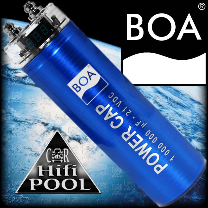

Páni,ešte jednu radu od Vas potrebujem.Dnes mi má prísť Kapacitor 1F -používaný,ale dlhšie odstavený.Chcel by som vedieť či ho treba nabiť,vybiť,alebo ho možem rovno napojiť.Je jedno v akom poradí zapojím káblovanie ?

o 04.10.2013, 09:43 | Pavel 528
no hlavne k takovemu zesiku je zcela zbytecny....
pripoj kostru a plus pripoj pres zarovku -treba 20W/12V do serie,az zarovka zhasne,je nabity a pak ji dej pryc a pripoj plus naprimo na kap
o 04.10.2013, 15:06 | dragoczskill
Měl jsi mu poradit že to má vzít a vyhodit :D
o 07.10.2013, 11:50 | Alba
hehe :D Na kapacitore treba odizolovať + kábel od druhého,alebo ich možem dať kludne na seba.čiže :
+ kábel od autobaterky na kapacitor,potom izolant a plus kábel na zosík ? Newiem či ma pochopíte,ako to myslím
o 07.10.2013, 12:07 | Pavel 528
co by si tam chtel izolovat,naopak to musi byt spojene
tedy plus baterky na plus kapu a plus zesu a to stejne s minusama
