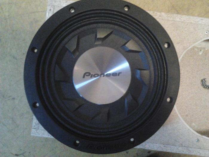

pohled na sub zepredu

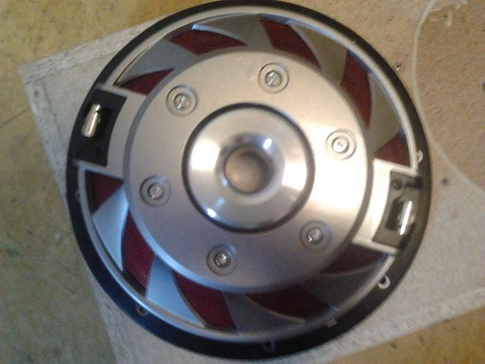

pohled na sub ze zadni casti

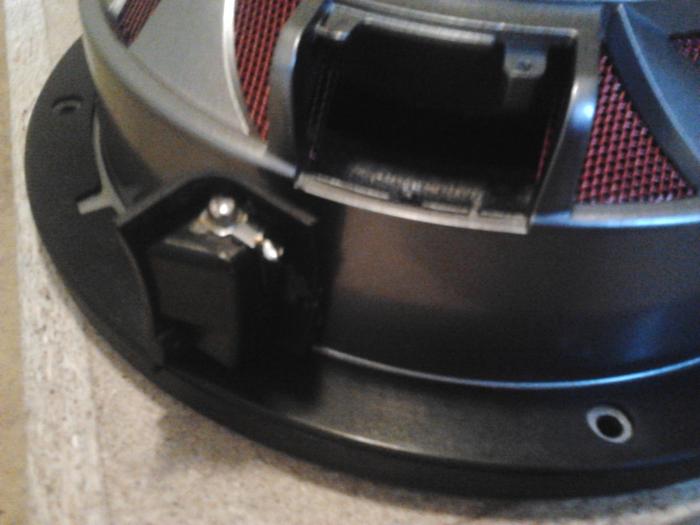

pohled na demontovany plusovy konektor, kde se prepalil kontakt

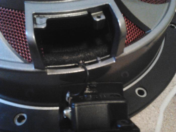

pohled na demontovany minusovy konektor, kde je kontakt OK

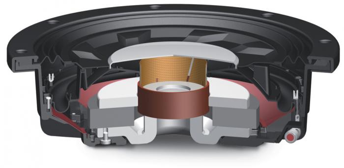

mno, tenhle sub nemá spider, ale používá vlastně 2 membrány (jedna uvnitř) nevím, nevím, s tím reconem jestli je v čudu cívka
