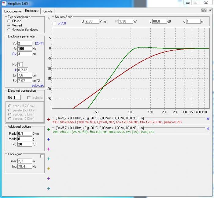

o 19.11.2013, 14:23 | radaman | Upraveno: 2013-11-19 14:26:33
Scan Speak 10f-4424g00 4Ohm
foto k příspěvku  od radaman

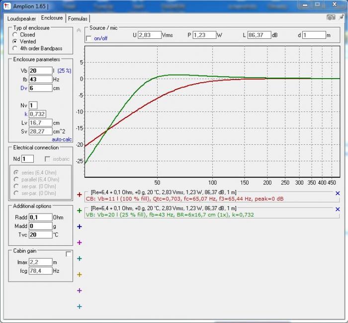

o 19.11.2013, 14:23 | radaman | Upraveno: 2013-11-19 14:27:16
Scan Speak 10f-8424g00 8Ohm

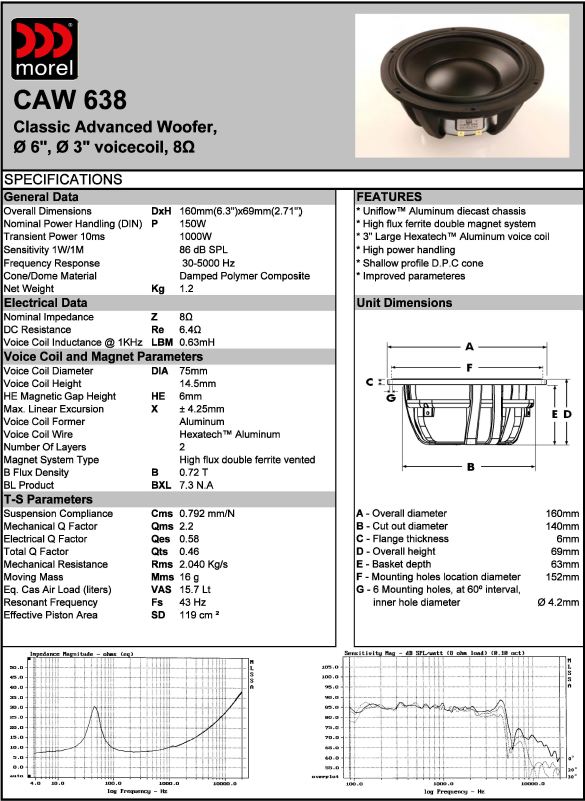

o 19.11.2013, 14:47 | radaman
noclue: Jaké dva páry středobasů Elate 6 by jsi volil? Pokud pomineme ty co jsou na autohifi a vemem v potaz i homehifi? Zapojení 2 párů by bylo na 4kanál kde každý kanál by byl na jeden měnič?
přemýšlel jse o těchto: [ Link ] cenově vychází nejlépe...na nový měnič

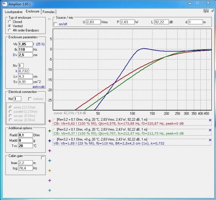

o 19.11.2013, 16:01 | noclue
10F freeair alebo do litra s kontrolovanou netesnostou, teda aperiodicky tlmene, ci ako sa to vola
cize nechas v dne dieru velkosti membrany a naplnis skoro cely objem ozvucnice runom.
robit stredakom BR je nezmysel, lebo
1. ich budes normalne rezat okolo 250-300Hz a vyhody BR nevyuzisej
2. fazovo to lahko nesklbis
k stredobasom: preco chces davat 2x6,5" ked evidentne robis SQ auto? daj radsej 1x8" a mas viac zabavy....
akym 4-kanalom chces nahanat 4xElate? Prichadzaju mi do hlavy 2, co by to vykonovo aj kvalitativne zvladli: Brax (M)X4 a PG MS1000, co boli 2x MS500 pod jednym chladicom
o 19.11.2013, 20:01 | radaman
noclue: BRko je u těch 10f jen pro zajímavost...
