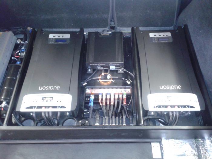

fonfy> na 600w je to jednoduche, staci bezna startovacia baterka, daj tam nejaku normalnu, s co najvacsou kapacitou, mne sa osvedcili varta silver a lepsie bannerky ale na to je vela nazorov.
dozadu potom jednu hawker genesis EP16, alebo tu akciovu hc600, za tie prachy lepsie nekupis.
dolezita je kabelaz, ak mas celomedene (nie CCA!) kable a poriadne zakoncenie krimpovacimi ockami, tak znizis prechodove odpory na minimum, prechodove odpory su pri nekorektnom zakonceni kabla radovo vyssie ako odpor kabla ako takeho.

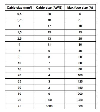

tak pri fabii a 600W realne staci 25qmm kabel medzi baterkami, samozrejme je istenie do 30cm od prednej baterky a druha poistka do 30cm od zadnej baterky, teda mas na kabli 2 poistky, kazdu pri jednej baterke.
zadna baterka posluzi ako rozvodovy blok z nej si natiahni 20qmm kable k obom zosikom, kazdy kabel isti 100A poistkou do 30cm od zadnej baterky.
minusy od zosikov takisto na zadnu baterku, ziadne ojeby cez kostru auta.
autoradio natiahni nanovo plus aj minus, staci napr dvojlinka 2x6qmm od zadnej baterky a je to vyriesene.
rele netreba, to su len teoreticke kecy o vzajomnom vybijani bateriek.
najprv som mal hawer EP16 paralelne s startovacou bez rele viac ako 3 roky a ziadny problem
naposledy som mal vartu silver a kinetic HC2000 + pre kazdy zosik 1.3F audison cap, ale to su zosiky s extra vstupom na kapacitor ZA poistkou, davat kapacitor na kabel pred poistku je fyzikalne nezmysel. celkovo tam bolo nieco okolo 1kW na 3-pasmo a 600W na sub

tych 20qmm cca je natesno, uvedom si ze tabulky su robene na medene kable a tam pri 100A a 4 metroch je 20qmm celomedeneho na hrane, pri cca si jasne pod normou.

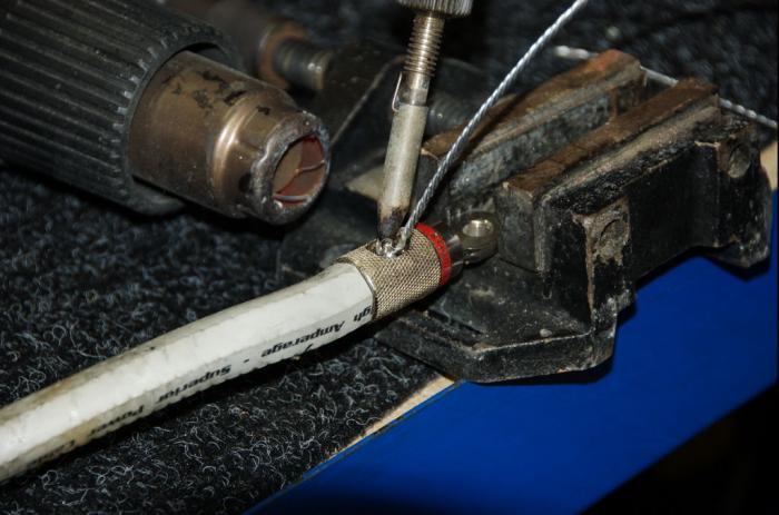

Ja som potrebné koncové očka kúpil v Hagard:Hall, tie sú neprechodzie tak sa s nimi dobre cinuje, ale pozor musíš mať plynovo-butanovy horačik, obyčajnou elektrikou je to celkom pakec! Za chvilku dam link! PS: Neviem ako sa budu letovať-cinovať tie eco-alu mrdky, to je ten tvoj starý kabel!
o 26.09.2013, 10:16 | JRM66 | Upraveno: 2013-09-26 10:26:08
Tak tu to máš na profi urovni! [ Link ] Ja mam tiež uzatvorene očka podobne ako na tom videu! zopar solidných kabelov je aj tu [ Link ] a ešte [ Link ]
o 26.09.2013, 10:21 | Jozvan1
Ohladom kliesti mas maila... A asi sa ozve aj noclue ale predbehnem ho - necinovat oka na napatovych kabloch, pekne nalisovat :D

Jozvan1: Zaujimalo by ma prečo to neletovať? Azda nie pre zväčšeny odpor?

JRM66: niekde som sa tu o tom docital, dost sa toho pisalo a hlavnym vysvetlovacom bol noclue :) ja sa drzim len mudrych rad... ked som si poziciaval lisovacie klieste aj ujo elektrikar vravel ze "spoje" kde preteka velky prud neletovat ale krimpovat :)

Zrejme tam asi budu vačšie odbery ako pri štartovani velkeho dizlu!!! Nech si kto chce krimpuje, ja to mám rád natvrdo!!!
o 26.09.2013, 23:51 | noclue
ako na vsetko v zivote, aj na kable v aute su normy, napriklad deutsche industrienorm, teda DIN... pripadne slovenska STN
podla DIN sa nesmie ziadny silovy kabel v aute, vlaku ci inom dopravnom prostriedku cinovat ide o prechodovy odpor aj o moznost vytrasenia cinu. Tam je to uplne jasne, treba kaltschweissen, cize zvaranie na studeno, teda krimpovanie. Treba rozlisovat oka na normalne kable a kable s jemnymi vodicmi, su mierne odlisne.
to video od jr nie je profi ale uplne nakoko_. Za _ si kazdy moze dosadit lubovolne pismeno. Len za to, ze niekto natoci video, neznamena, ze to je profi.
Zase fyzika, uz by sa to malo ucit povinne na zakladnej skole. Elektrikari neletuju, vedia preco.

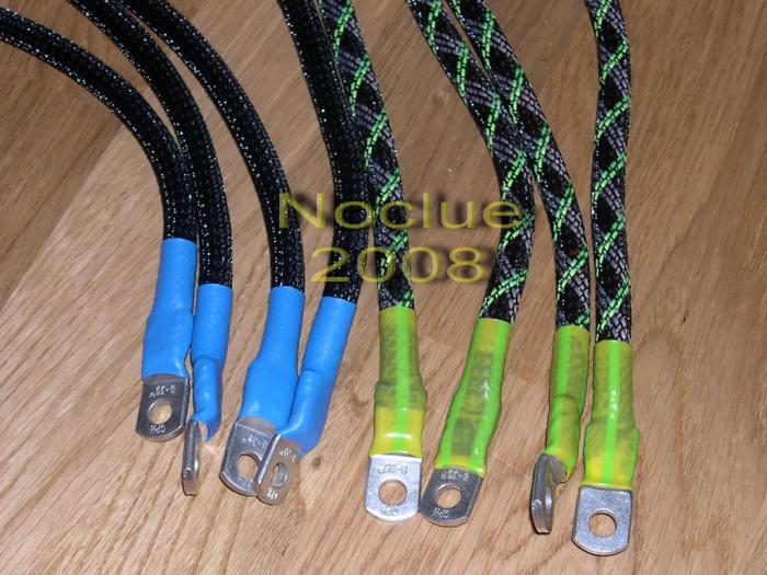

o 26.09.2013, 23:52 | noclue
takto ano

klieste zozenies do 100€ na ebayi, samozrejme pouzite. Odporucam Klauke K05, resp vacsie K06 oboma das 10-50qmm pohodlne, prave tam su K05 za 99€
Inak tie oka lepsie kupit na zavit M5 alebo M6 - tam sa daju oka prisrobovat rovno na mini-ANL poistky a mas rozvodovy isteny blok za par euro... to, co je hore na obrazku vyskladat napr z audisonu vyjde na 150€...
Takto je to s 2 pasmi medi, pozicanou stojanovou vrtackou a rucnym narezanim zavitu ani nie za 20€ - cize v reale som usetril.

Noclue máš to fakt pekné, taky menši Temelin, pozeram že si tiež audison positive!!!

o 27.09.2013, 22:36 | noclue
fonfy: to je prave ta uplne predrazena chuYovina, ktora nesplna ziadne normy, nechapem, preco stale vsetci vymyslaju vymyslene. krimpovacie oka po 50centov a pozicat klieste na vikend za 15€ ... proti tomu davas oka za 4,50€, ktoreho prechodovy odpor nikto nezmeral atakisto nevies do kolko amperov to vydrzi...
ja tieto myslienkove pochody nikdy nepochopim

Mysliš tieto medene oka ktoré boli v prispevku pod obrazkom noclue kabel? [ Link ] Ešte by ma zaujimalo či existuju aj iné koncovký ako napriklad dutinky z podobného matroša kde by sa mi na konci po vsunuti do zosika všetko nerostrapalo. Pripadne niečo vymyslieť a-la home made!
